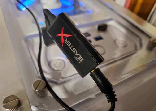

dac라는게 디지털 아날로그컨버터 같은데요. 지금 컴퓨터에 외장사운드카드같은걸 사운드블라스터 쓰고있습니다. usb에서 오디오잭으로 소리가 나오게 하는거. 그걸 앰프..스피커에 물려서 사용하는데요. dac라는걸 써서 광출력으로 앰프와 연결하면 더 좋은 환경이 되는걸까요? 아님 걍 있는 사운드카드 쓰고 케이블만 좀 바꿀까요? 케이블이 영 허술해서요 잭도 흔들거리고.

패시브 스피커에요. 인티앰프는 따로있구요. 그래서 그냥 사브루그대로 쓰는게ㅜ낫나ㅜ생각중이에여

저도 G1 사용하는데 본체에 이어폰을 바로 꼽으면 노이즈때문에 쓰는 정도이고, 좀 복불복이지만 알리에서 파는 3,4만원대 DAC만 사셔도 출력자체가 많이 달라서 좀 다를거에요. 사블에 만족하시면 G5나 G6으로 업글하시는 것도.. 새것은 가성비가 좀 별로고 중고가 괜찮을듯
