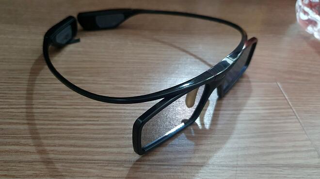

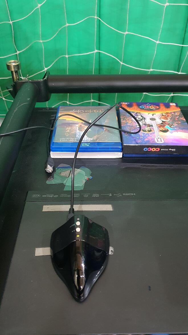

RF 블루투스 방식이며 96/120/144 지원합니다.
삼성의 거의 모든 3D안경과 쉽게 페어링이
되네요.
Xpand X105-RF-X1 안경과의 조합으로
구입 해 봤는데...Xpand 뿐만 아니라
삼성의 RF타입 안경과도 호환이 잘 되네요.
제가 발견 한 것은 아니고요.
'영화에반하다'님께서 추천 하시길래..
XPAND EMITTER 구입이 용이하지 않으면
이것으로 구입 하시면 됩니다.
https://www.hi-shock.de/search?sSearch=Emitter

작동거리를 시험 해 봤는데..
안경은 삼성건 최대6m, xpand는 최대8m로
설명서에 나와
이었지만 그이상 10이상으로 멀어져도 작동은
잘 되었습니다.
20m 까지 떨어져 걸어다녀 봐도 잘 작동 되었습니다.
안경이 좋은건지 이미터가 좋은건지..
Updated at 2023-02-05 10:15:45
삼성 모델명 SSG-3100GB, 3050GB, 4100GB,5100GB, 5150GB
로 연결은 잘 되네요.
엡손 TW8300에 사용되는 안경과의 페어링도 문제 없고요.
물론 X105-RF-X1 과의 연결도 잘 됩니다.
아마 RF타입의 3D 안경과 다 될거라 봅니다만...현재까진 이렇습니다.

오~~ 삼성 안경 클래스가 그정도인가요?
벽 재질때문에 벽투사시 명암비와 디테일이 현저하게 떨어져서 필히 스크린을 다셔야 되겠던데 다셨는지요?
만약 안다시고 테스트 했다면 이부분 때문에 안경차이를 못느꼈을 확률이 높습니다.
해외 포럼에서 하이쇼크 모델, JVC, 엡손, 삼성, XPAND 호환은 확인이 되었는데 소니, 옵토마 이야기가 없는거 보면 이 두 회사 제품은 호환 불가 같습니다.
근데 제가 갖고있는 삼성 3550 RF 안경은 페어링이 안되고 있습니다. 충전시 led에 불이 들어 오고 사용땐 불이 전혀 안들어 오는데 이부분이 의심이 갑니다. 아마도 내부 배터리가 나간거 같은.. 시간될때 유선 케이블(배터리 대용) 연결해서 확인해봐야 될듯 합니다. XPAND 이미터와 페어링이 안될땐 안경 의심 1도 없이 호환이 안된다고 판단했는데 사장님께서 직접 하이쇼크 이미터와 페어링 확인된 이상 XPAND 이미터에서도 페어링이 확실히 될듯 합니다. 다만 해외 사용자들이 엡손보다 삼성 안경을 낮게 평가하던데 국내에서 구하기 쉬운만큼 한번 비교해 보고 싶긴하네요.

글보고 혹시?? 옵토마 ZF2300 전원을 넣어봤지만 호환 불가더군요 ;;

킹코블님께서 벌써 확인을 해보셨군요.. 역시 ㅎ
네, 옵토마, 소니는 호환 불가 맞는거 같아요.
제가 갖고 있는 삼성 안경이 하나뿐입니다만 적어도 3550 모델은 일단 가볍고 착용감도 좋긴한데 안경 좌우측이 뻥뚫려 빛차단이 전혀 안될거 같긴 하네요.

가지고 계시는군요  올려주신 안경류가 메이커는 다르지만 감상에서는
안 좋았던 경험이 있습니다
Updated at 2023-02-05 12:17:05
네, 가지고는 있는데 동작이 안되고 있어 한번도 못봤네요;;
일단 갖고 있는거 제눈으로 확인해보고 싶어집니다.. 삼성 안경 한번은 봐야지요^^
