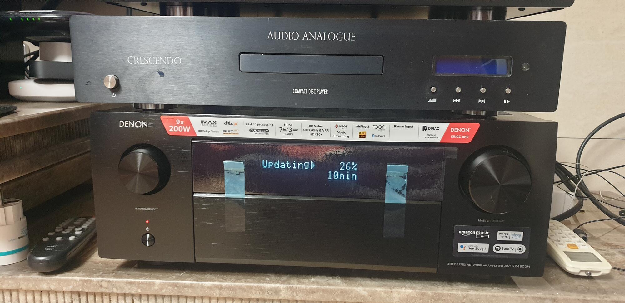

2023-05-24 20:18:15
데논 설정에서 제너럴에 들어가셔서 펌웨어업데이트에서 체크 포 업데이트 눌러보시면 업데이트가 되실수도 있습니다.
만약 업데이트가 진행된다면 리시버본체정보창에 진행사항이 퍼센트로 나오고 완료되면 자동으로 리시버가 재시작됩니다.
리시버 업데이트중에는 전원꺼짐이 생기지 않게 주의하셔야합니다.
2023-05-24 21:02:33
업데이트 했습니다 ^^
