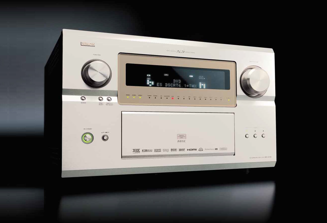

데논의 플래그십 A1의 시작은 1996년으로 거슬러 올라간다. 전설적인 AVP-A1이 그 출발점으로 데논의 D.D.S.C (Dynamic Discrete Surround Circuit)을 처음으로 적용했다.
이후 2004년 AVC-A1XV에 이어 본격적인 블루레이 시대가 도래한 2007년에는 AVC-A1HD를 선보였다. 그리고 2014년 데논의 110주년 기념모델로 발매한 AVC-A110에 이어 오늘 소개하는 AVC-A1H를 발매하기에 이르렀다.

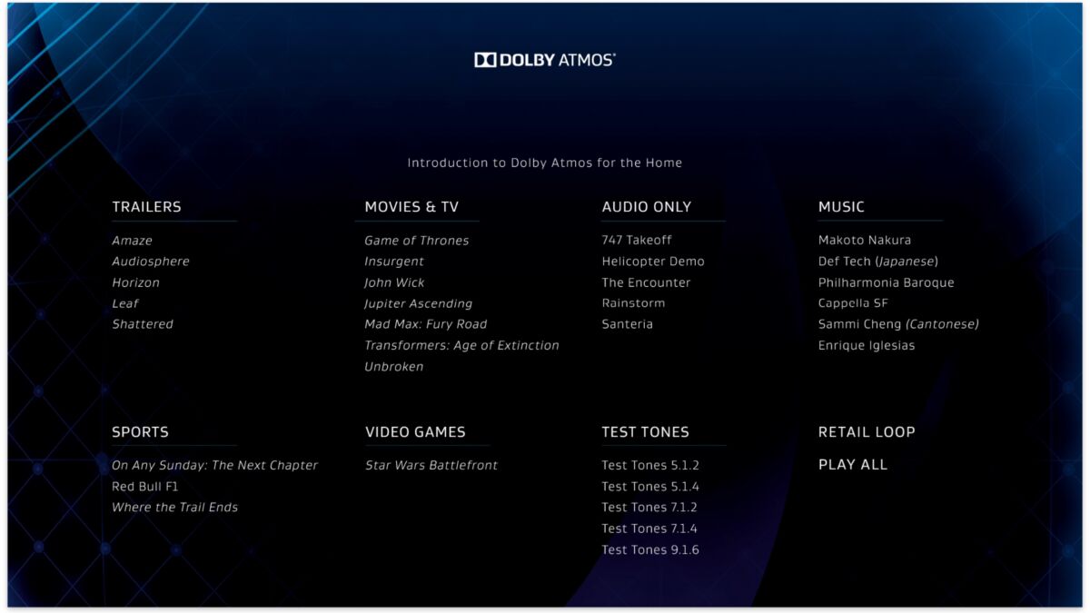

하나의 섀시에 15채널 앰프를 탑재하게 된 아이디어는 2014년 돌비가 돌비 애트모스를 가정용으로의 확장을 선언하면서 선보였던 데모 디스크 안의 9.1.6채널 테스트톤이었다. 당시만 하더라도 분리형 제품을 포함하여 15채널을 지원하는 앰프는 세상에 존재하지 않았다.
▲ 돌비 애트모스 데모 디스크에 담긴 9.1.6 테스트톤

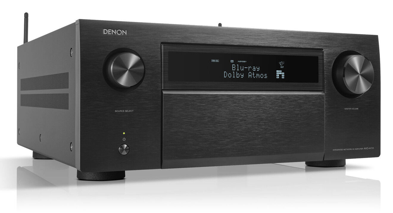

▲ 데논 A1 시리즈의 정통성을 이어받은 AVC-A1H

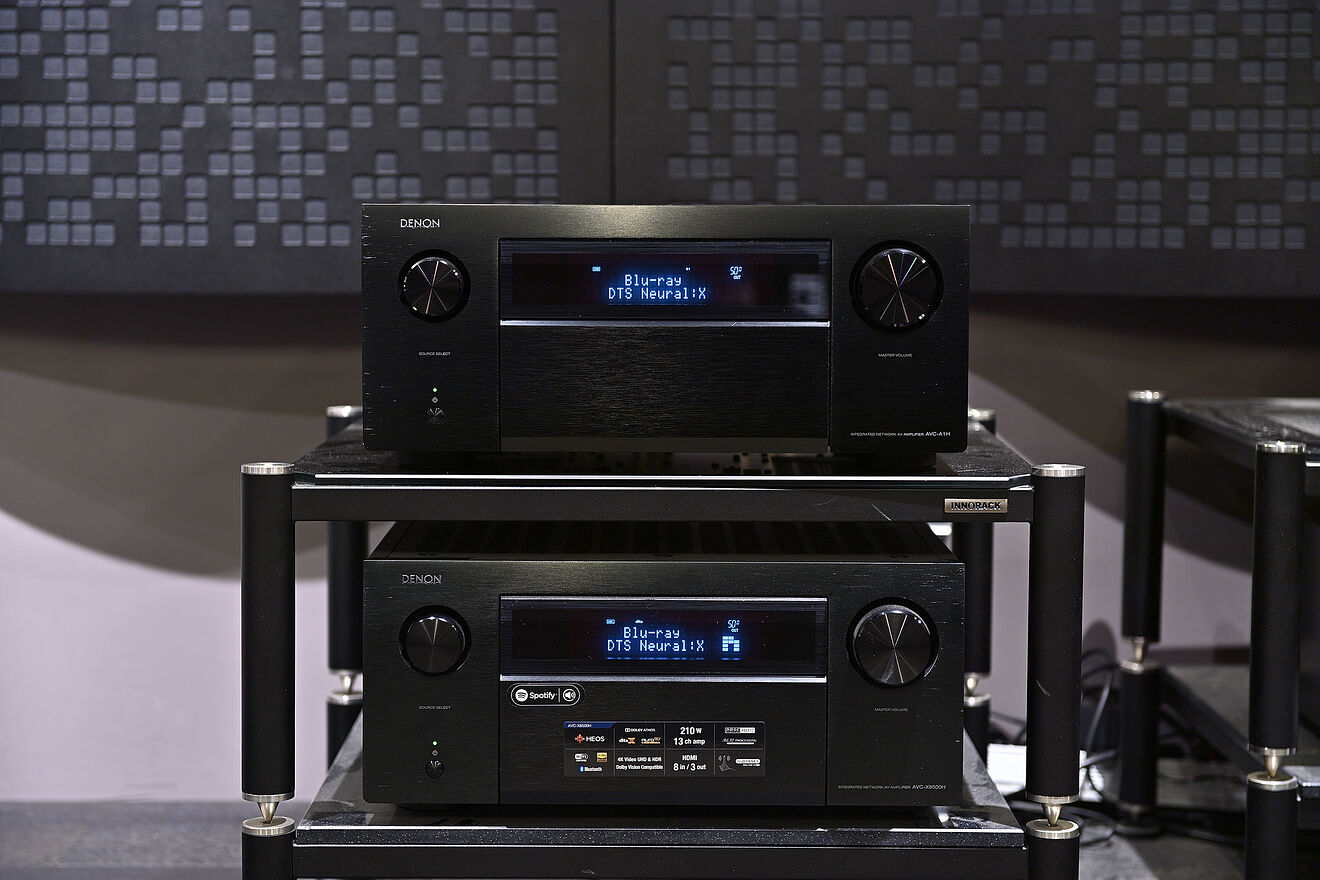

13채널 앰프를 탑재한 AVC-X8500HA과 나란히 놓고 보아도 높이만 살짝 커졌을 뿐 전체적인 크기는 비슷하게 느껴졌다. 사양을 보면 AVC-A1H의 크기는 AVC-X8500HA에 비해 높이가 약 16mm 더 커진데 그친다. AVC-A1H의 크기는 434×498×195mm로 크기 때문에 설치환경에 크게 영향을 주지 않는다.
▲ 데논 AVC-A1H(위)와 AVC-X8500HA(아래) 높이만 살짝 커졌다.

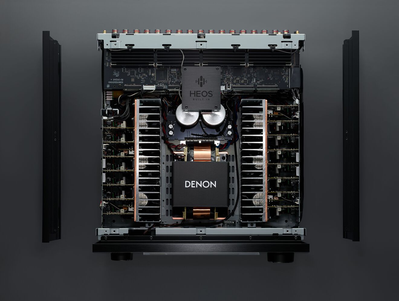

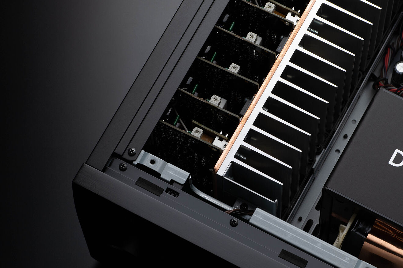

▲ AVC-A1H 내부. 15채널 클래스 AB 앰프를 탑재한다.
AVC-A1H에 탑재한 파워앰프는 차동(Differential) 1단 클래스 AB 리니어 파워앰프다.
단수가 적은 차동 앰프에는 위상 회전이 적고 안정성이 높기 때문에 다양한 스피커에서 높은 구동력을 발휘하여 음질에 이점이 있다. 그러나 이를 위한 설계가 쉽지 않다. 소리가 좋으면서 크기를 작게 만들어야 하기 때문이다. 결과적으로 데논은 쉬운 스위칭 파워앰프를 탑재하는 대신 어렵지만 음질이 보장된 클래스 AB 파워앰프를 탑재하여 AV 앰프의 음질을 향상시키는데 일조했다.
▲ AVC-A1H 파워앰프. 차동 1단 클래스 AB 앰프로 15채널을 구성한다.
클래스 AB 앰프로 15채널을 탑재하기 위해서는 파워앰프의 공간이 넓어야 한다. 이를 위해 AVC-A1H는 프리앰프 기판을 다층화했다. AVC-X8500HA의 경우 프리앰프 기판을 2층으로 구성하였지만, AVC-A1H에는 4층으로 이를 통해 기판의 길이가 짧아져 파워앰프의 공간을 확보할 수 있었다. 또한 다층화 된 기판의 구성으로 신호경로 단축이라는 추가 이점을 얻을 수 있었다.

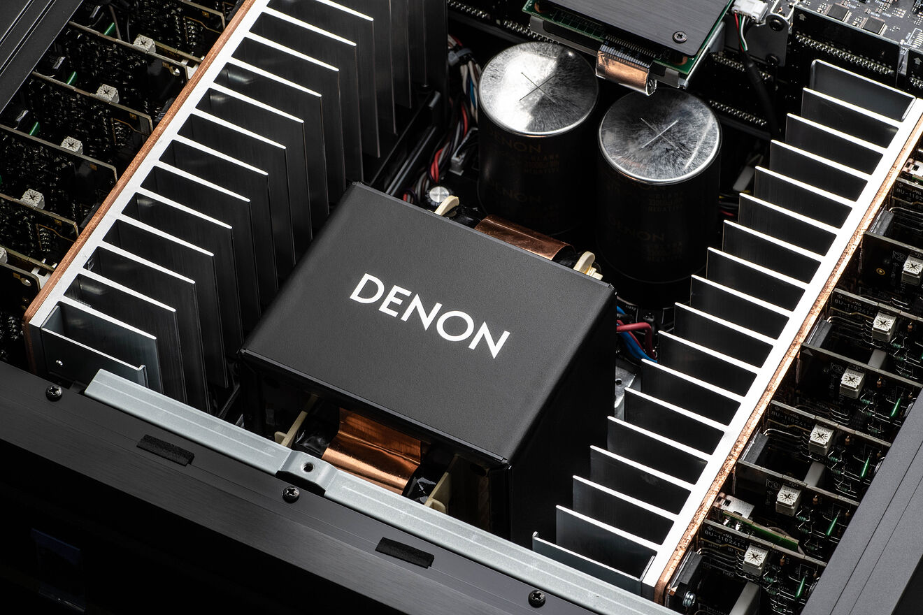

▲ AVC-A1H 전원부. 11.5kg 무게의 전원공급장치와 33,000µF 용량의 커패시터를 탑재한다.
15채널의 파워앰프 구동을 위한 전원부도 소홀하지 않았다. AVC-A1H는 무게 11.5kg의 대형 전원공급장치를 탑재한다. 또한 33,000µF 용량의 커패시터를 탑재하여 채널당 최대 210W(6Ω) 및 150W(8Ω)의 출력을 제공한다.

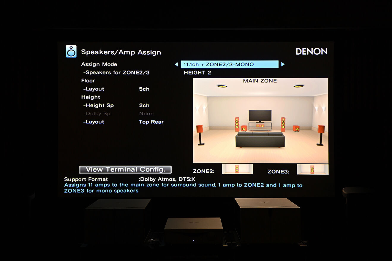

만약 사용하고 있는 스피커 환경이 15채널이 아니라면 내장 파워앰프를 다른 구성으로 사용할 수 있다. 프런트 스피커의 구동에 4개의 앰프를 사용하여 바이앰프 모드로 구동할 수 있으며, 센터, 서라운드, 서라운드 백을 포함한 7채널 스피커를 바이앰프 모드로 구동하는 7채널 풀 바이앰프 기능을 지원한다. 이외에 2조의 프런트 스피커를 전환하여 사용할 수 있는 A+B 기능도 갖췄다. 이외에도 다양한 조합을 제공하고 있어 15채널의 넉넉한 파워앰프를 자신의 시스템에 맞게 유연하게 사용할 수 있다.

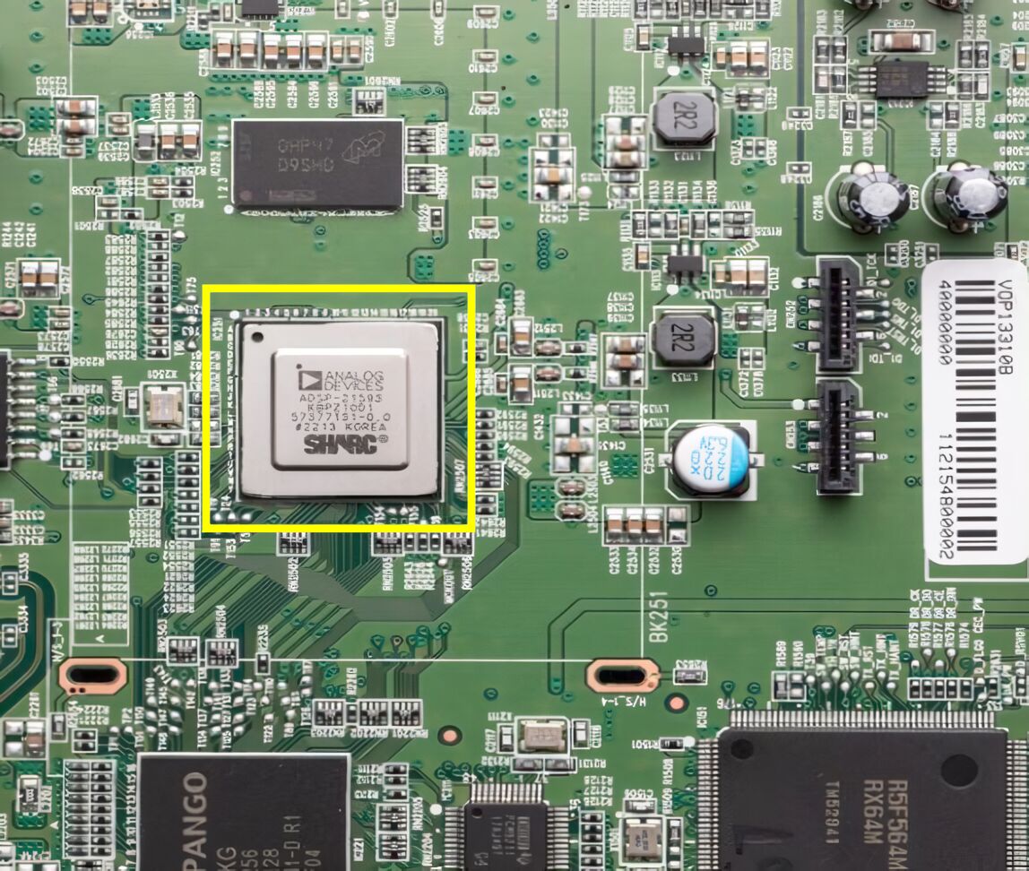

이렇듯 많은 신호의 처리를 위해서는 DSP 처리속도도 빨라져야 한다. DSP 처리과정을 통해 사운드 포맷의 디코딩 및 렌더링, 업믹스, 음장보정 등이 이루어진다. 고속 처리를 위해 샤크 그리핀 라이트 XP(Sharc Griffin Lite XP) 프로세서를 탑재한다. 듀얼코어 1GHz 프로세서로 2,000MIPS의 처리능력을 보여준다. 기존 AVC-X8500HA에 탑재한 ADI SHARC+ 2개의 처리속도는 1,600MIPX로 AVC-A1H는 1개의 프로세서를 탑재하면서도 압도적인 처리성능을 보여준다.
▲ AVC-A1H에는 1GHz 듀얼 코어 샤크 프로세서를 탑재하여 DSP 처리속도를 높였다.

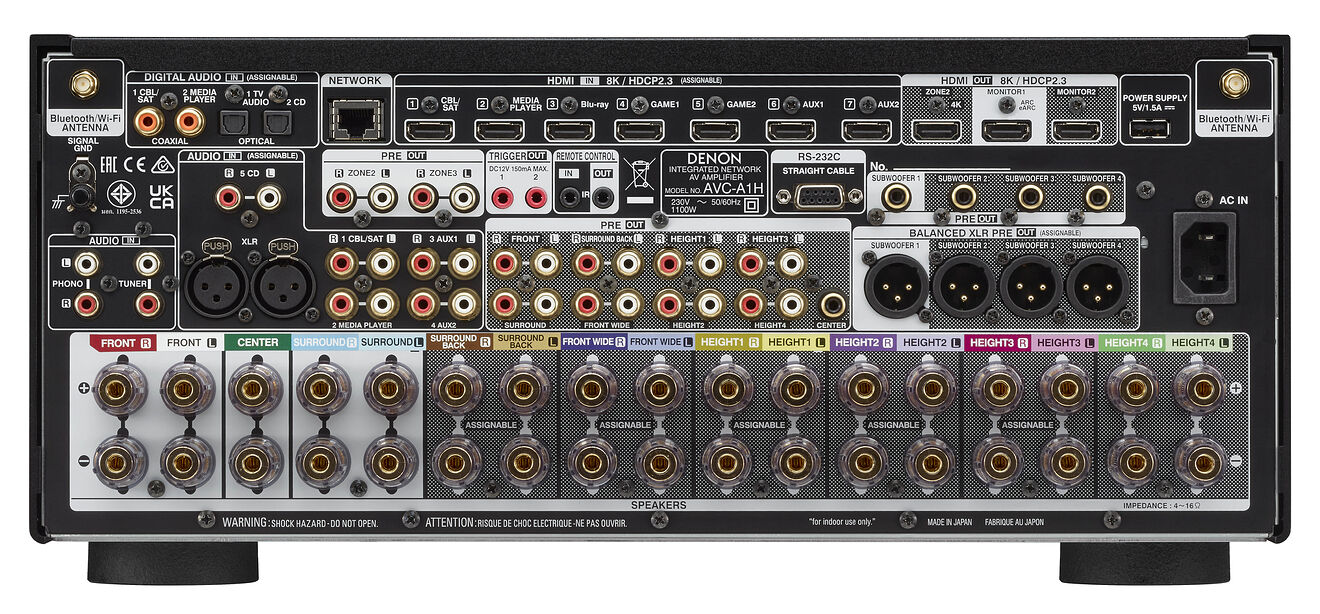

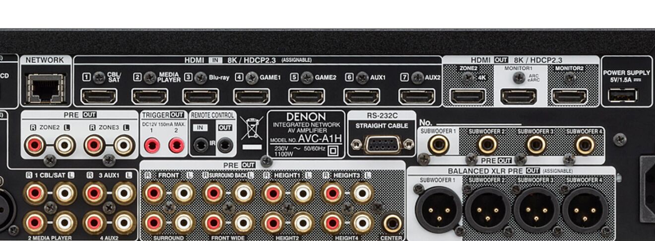

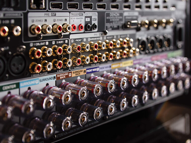

▲ AVC-A1H 후면

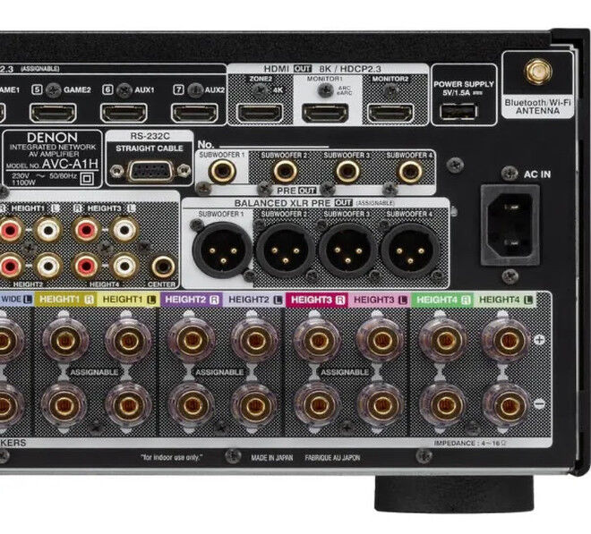

DAC는 멀티채널 DAC를 사용하는 대신 2채널 32bit DAC 10개를 탑재한다. 초 저 위상 노이즈 클럭을 사용하여 10개의 DAC를 동기화하고, D/A 변환회로를 영상 회로나 네트워크 회로로부터 독립한 전용기판에 마운트하여 신호간섭을 억제하는 설계를 사용한다. 또한, 17.4채널 프리아웃 단자를 제공하여 외부 파워앰프를 통해 성능향상을 꽤 할 수 있다. 프리앰프 모드에서는 내장 파워앰프의 작동을 멈출 뿐 아니라 채널마다 개별적으로 켜고 끌 수 있어 다양한 구성으로 유연한 대응이 가능하다.
▲ 서브우퍼 프리아웃은 밸런스 4개와 2가지 모드를 지원한다.
또한 서브우퍼 프리아웃은 밸런스(XLR) 4개를 제공한다. 연결된 4개의 서브우퍼를 동일한 소리를 재생하는 스탠더드 모드와 각 서브우퍼 근처에 있는 Small로 설정된 스피커의 저음을 재생하는 지향성 모드를 선택할 수 있다. 이를 통해 서브우퍼를 단순히 늘리는 것을 넘어 저역의 명료한 이동감을 제공한다.
넉넉해진 HDMI 입출력
이전 데논의 AV 앰프는 HDMI 2.1 입력단자에 인색한 편이었다. AVC-X8500HA, AVC-A110의 경우만 하더라도 HDMI 2.1 입력단자는 1개밖에 지원하지 않았다. UHD 블루레이 플레이어 1대를 연결하면 다른 기기들은 연결할 수 없었다. 이런 HDMI 입력 부족문제를 해결하기 위해 데논은 부랴부랴 HDMI 2.1 어댑터 AVS-3 같은 제품을 내놓기도 했지만 이 제품도 입력은 3개에 불과하여 체급에 맞지 않는 인색한 모습이었다.
▲ AVC-A1H는 모두 10개의 HDMI 입출력 단자를 제공하며, 모든 단자에 HDMI 2.1을 지원한다.
데논은 이러한 비난(?)을 의식했던 것일까? AVC-A1H에서는 모두 10개의 HDMI 입출력 단자를 제공한다.
입력은 7개, 출력은 3개로 넉넉하게 지원하고 있으며, 모든 단자에 HDMI 2.1 및 HDCP 2.3에 대응하고 있다. HDMI 입력을 통해 HDR10, 돌비 비전(Dolby Vision), HLG(Hybrid Log Gamma), HDR10+, 다이내믹 HDR(Dynamic HDR) 등 현존 HDR 포맷에 모두 대응하고 있다. 또한 게임 및 VR에 대응하기 위한 HDMI 2.1의 기능은 ALLM, VRR, QFT를 지원한다.

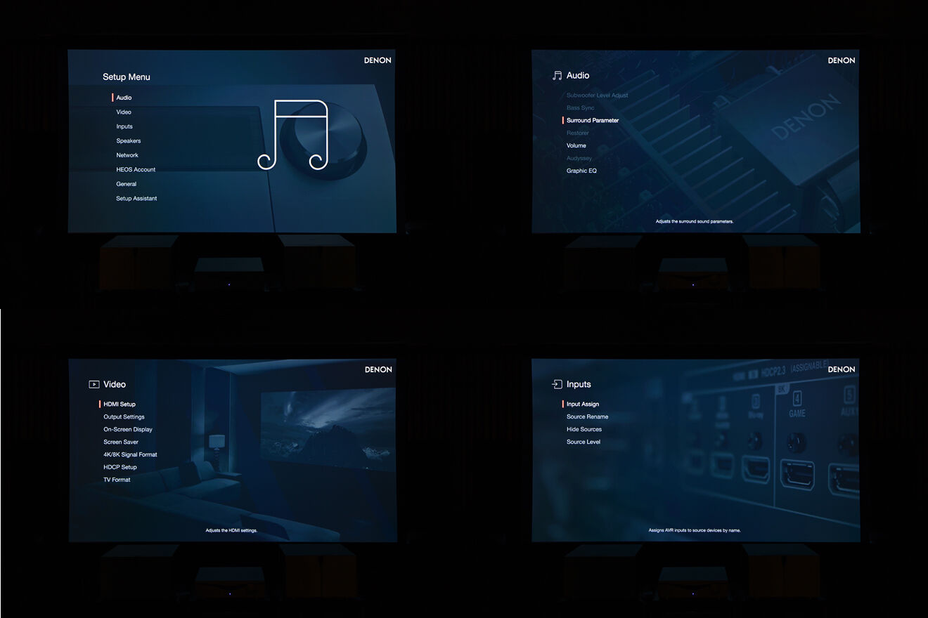

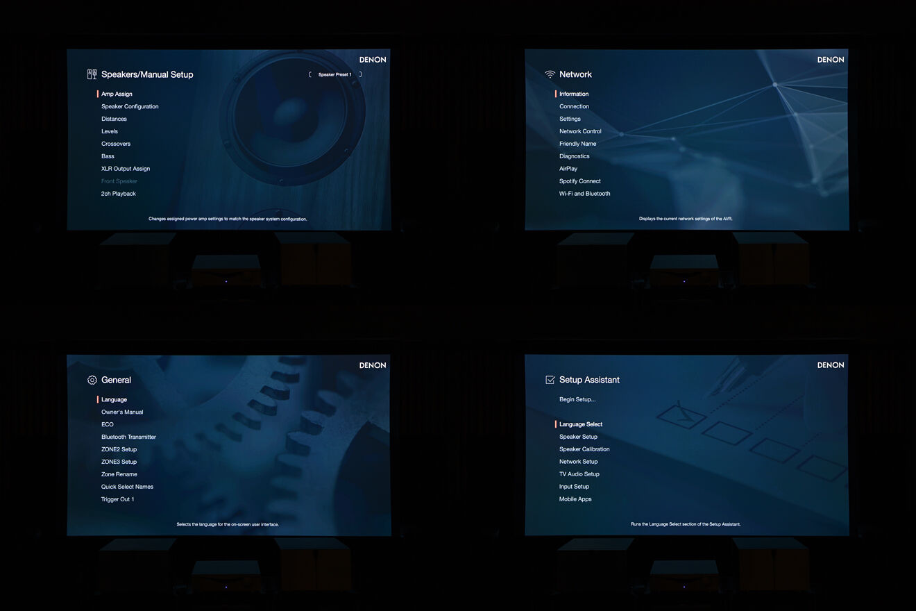

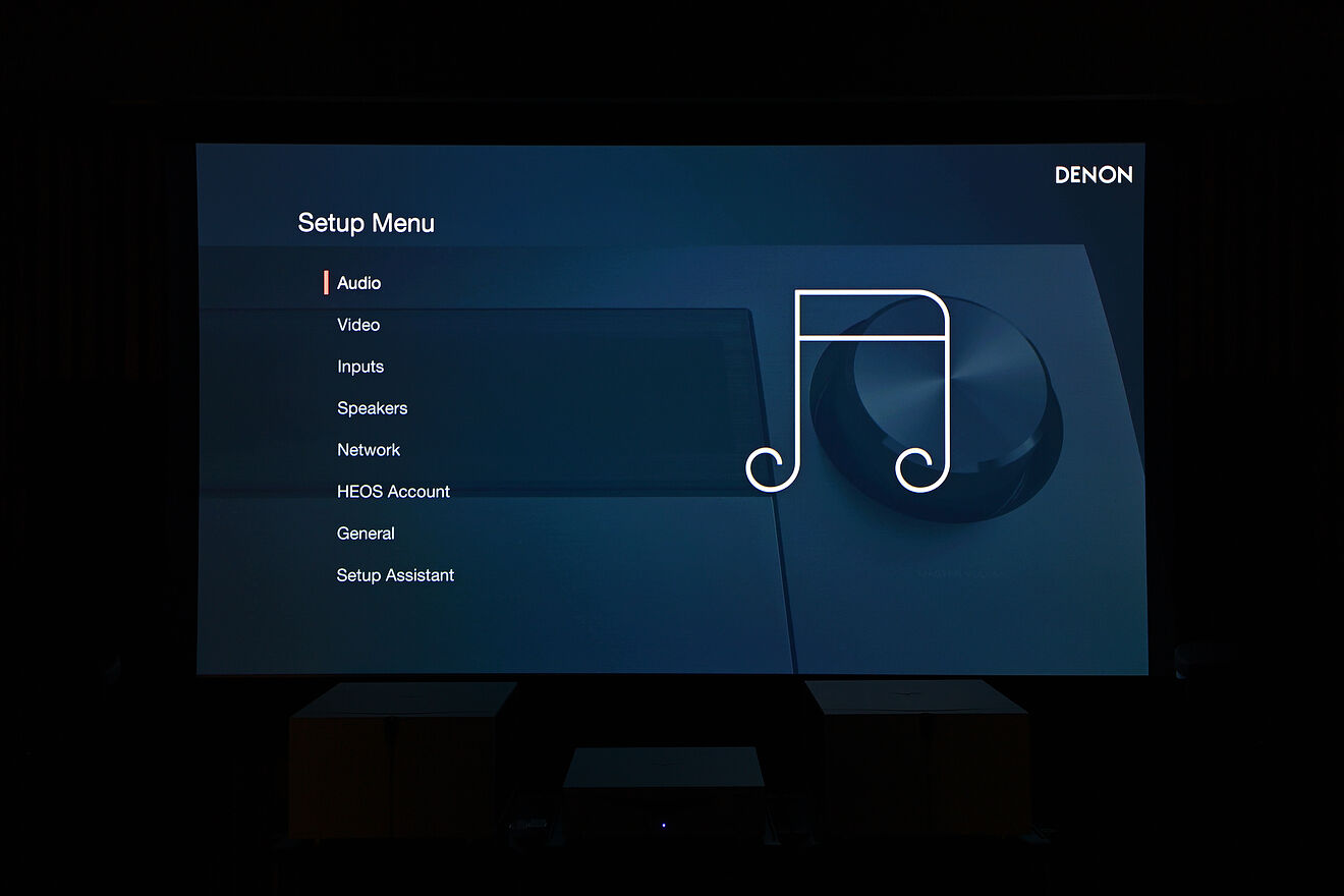

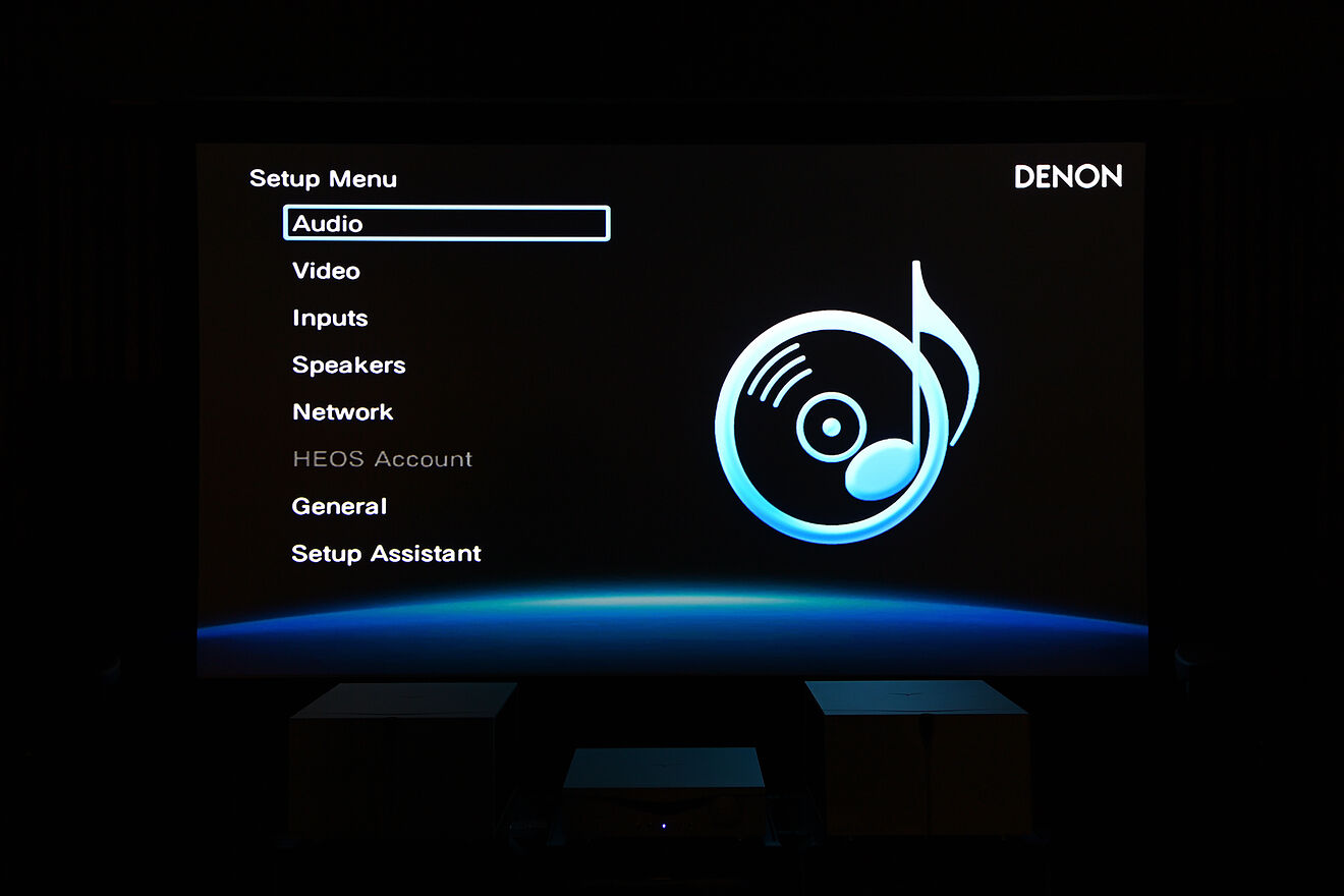

데논 AVC-A1H는 메뉴 인터페이스도 업그레이드했다. AVC-X8500HA만 하더라도 SD급 화질로 UHD 시대에 맞지 않는 메뉴화면을 보여주었던 것에 반해 AVC-A1H는 고해상도 메뉴로 UI가 업그레이드되었다. 서브 메뉴의 구성도 조금 더 직관적으로 바뀌어 이전보다 편리하게 조작할 수 있다.
▲ AVC-A1H 메뉴
▲ AVC-X8500HA 메뉴

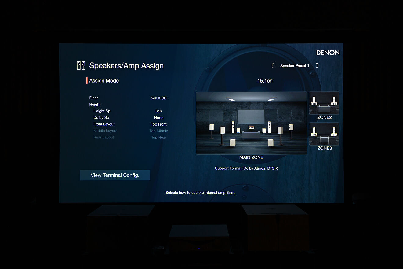

▲ AVC-A1H 스피커&앰프 할당 메뉴
▲ AVC-X8500HA 스피커&앰프 할당 메뉴
▲ AVC-A1H는 서브 메뉴 구성도 좀 더 직관적으로 바뀌었다.

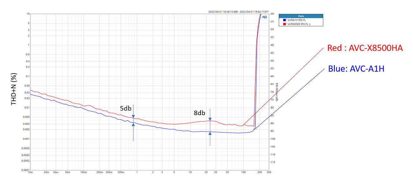

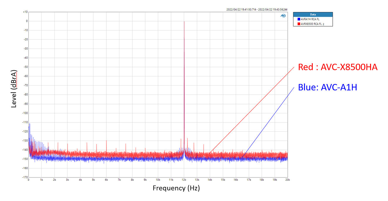

▲ 데논에서 제공한 측정치 #1. AVC-A1H vs AVC-X8500HA THD+N 비교
▲ 데논에서 제공한 측정치 #2. AVC-A1H vs AVC-X8500HA 지터 테스트톤 FFT 스펙트럼

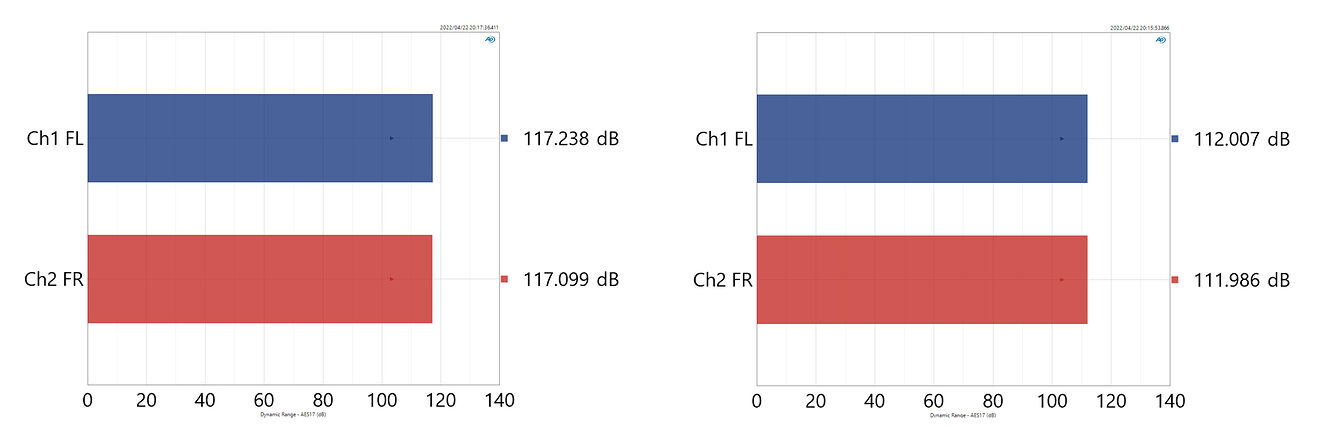

▲ 데논에서 제공한 측정치 #3. AVC-A1H(좌) vs AVC-X8500HA(우) 다이내믹 레인지 측정 비교
데논은 플래그십 AVC-A1H에 대해 고음질 설계라는 점을 강조하고 있다.
AV 앰프에서는 이례적으로 측정치까지 제시하며 그 우수성을 알리고 있다. 그들이 주장하는 고음질 설계는 테스트를 진행하는 동안 충분히 납득할 수 있었다.
대형 전원공급장치를 통해 급격한 장면 변화에서도 안정적인 재생을 보장하며 더 넓은 다이내믹 레인지를 확보하여 영화의 사운드를 한 차원 높여주는데 기여하고 있다. 플래그십 AV 앰프가 갖춰야 할 기본적인 덕목이라 할 수 있는 우수한 사운드와 더불어 다양한 기능성까지 제공하고 있어 이 제품 하나면 홈시어터는 종결이라고 말할 수 있겠다.
