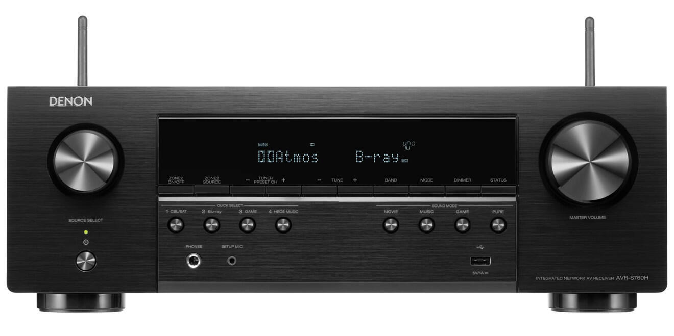

다만, 상급기 제품과는 다른 S시리즈만의 특징이 있는데, S시리즈는 타 라인업 대비 전면에 버튼이 많은 편이다. 상급기에는 없는 퀵 셀렉트 버튼과 사운드 모드 변경 버튼이 메인 디스플레이 하단에 자리하고 있으며, 일반적으로 소스기기를 셀럭터로 선택하고 음장을 변경하거나 볼륨을 조절하는 정도만을 조작하기 때문에 전면버튼 구성만으로도 리모콘 없이 왠만한 기능은 조작가능한 상황으로 여겨진다.
나머지는 타 제품과 동일한 상황이다. 좌측과 우측에는 큼지막하게 자리한 소스 셀렉터 노브와 볼륨노브가 위치하고 있으며, 헤드폰 단자와 오디세이 셋업을 위한 마이크 연결단자 및 USB 메모리를 꽂을 수 있는 A타입 포트가 위치하고 있다.

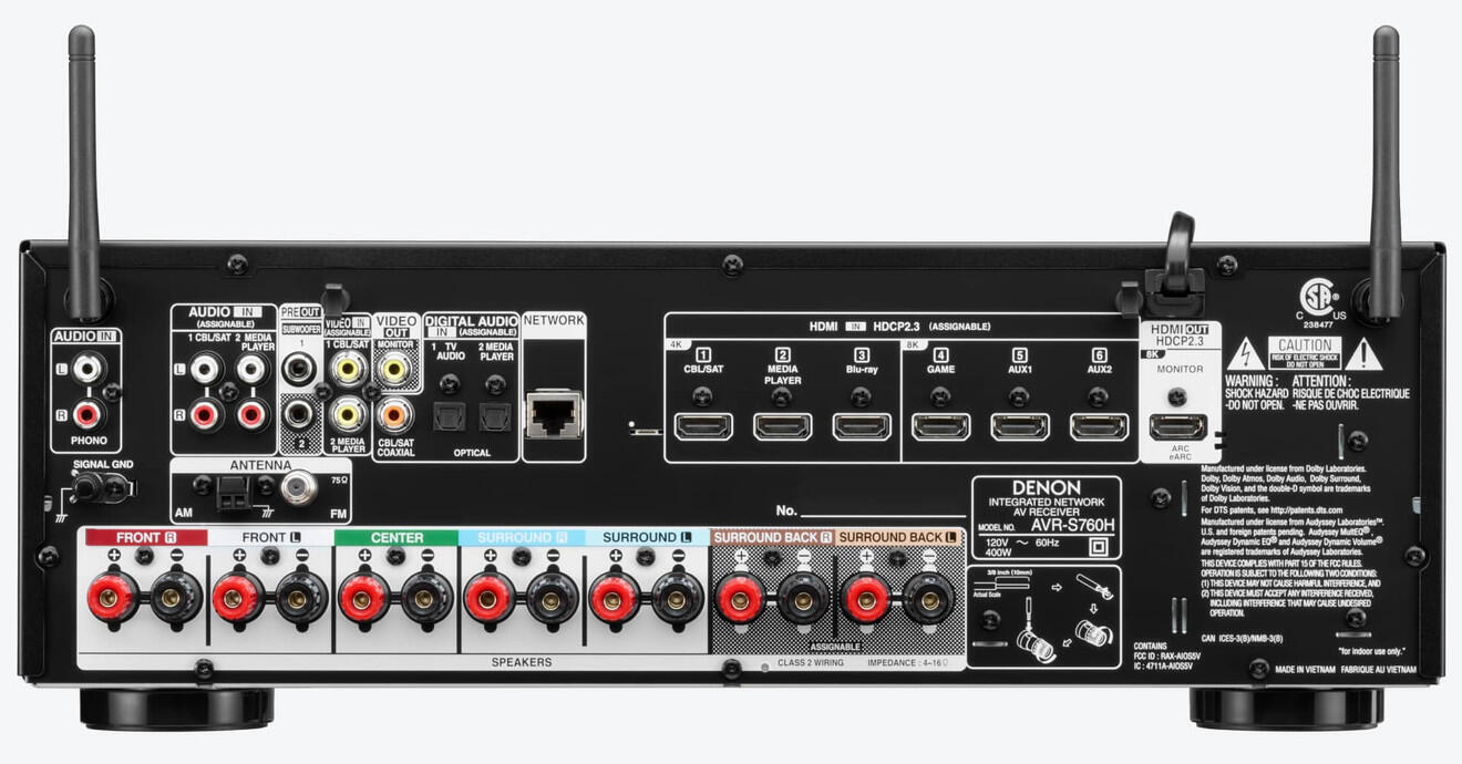

이어서 제품 후면을 살펴보면, 입문형 제품답게 꼭 필요한 단자들로만 추려서 입출력 단자가 존재하는 것을 알 수 있다.
아날로그 입력은 2종의 아날로그 입력과 1종의 포노단을 지원하며, 디지털 입력의 경우 동축(Coaxial) 1종, 광출력(Toslink) 2종의 기기를 연결할 수 있도록 되어 있다.
서브우퍼 연결을 위한 프리 아웃단자는 2개가 존재하여 서브우퍼를 2개까지 연결이 가능하였으며, 이 가격대에서 외장 파워앰프를 쓰는 경우가 없기 때문에 서브우퍼 외 프리아웃 출력단자는 과감히 생략하였음을 알 수 있었다.

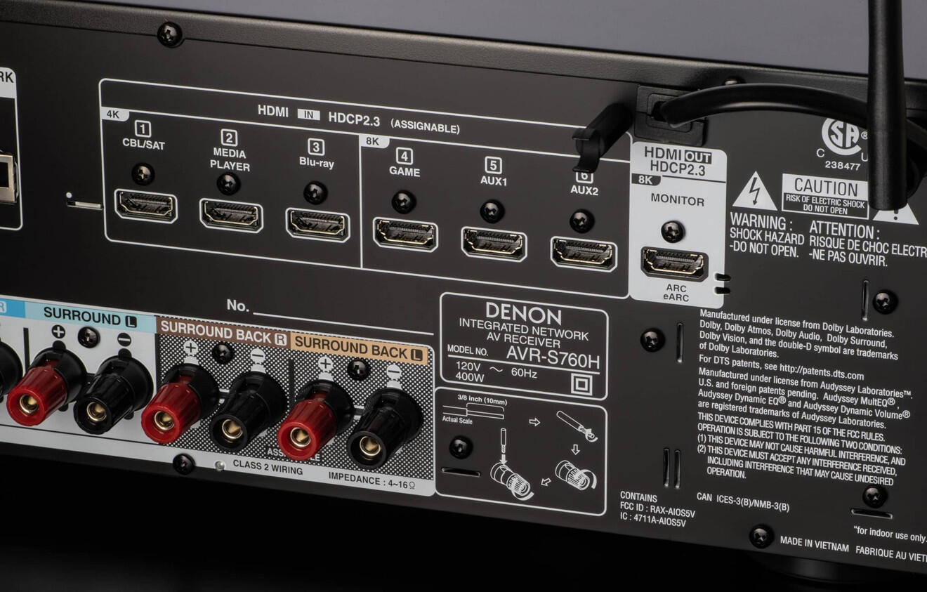

HDMI의 경우 6개의 HDMI입력과 1개의 출력으로 입문기이지만 넉넉하게 대응하는 상황이다.
입력부는 4K 존 3개와 8K 존 3개로 구성되어 있으며, 특히 8K 존의 경우 HDMI 2.1스펙을 탑재하여 8K와 HDCP2.3에 대응하는 포트가 입력3개, 출력 1개가 있는 상황으로 8K/60Hz나 4K/120Hz 규격을 Pass Through시킬 수 있다.
발매된 지 조금 시간이 지난 제품이라고 는 했지만 최신 제품이기 때문에 왠만한 기능은 모두 지원하고 있는 상황이며, 가변주사율 관련 (VRR, Variable Refresh Rate) 기술이나 빠른 미디어 전환 (QMS, Quick Media Switching) 기술, 자동 저지연 모드 (ALLM, Auto Low Latency Mode) 과 같은 최신 HDMI 구성에 대응하 는 기술들을 모두 지원한다.
eARC에도 대응하고 있으며, HDR관련해서도 HDR10계열 뿐만 아니라 HLG를 지원하며 HDR10+나 DolbyVision과 같은 다이나믹 메타데이터를 수록한 포멧들을 모두 지원한다. 그렇기 때문에 상급 모델과 동일한 사양이지만 입출력 단자의 갯수만 차이가 난다고 생각하시면 되겠다.

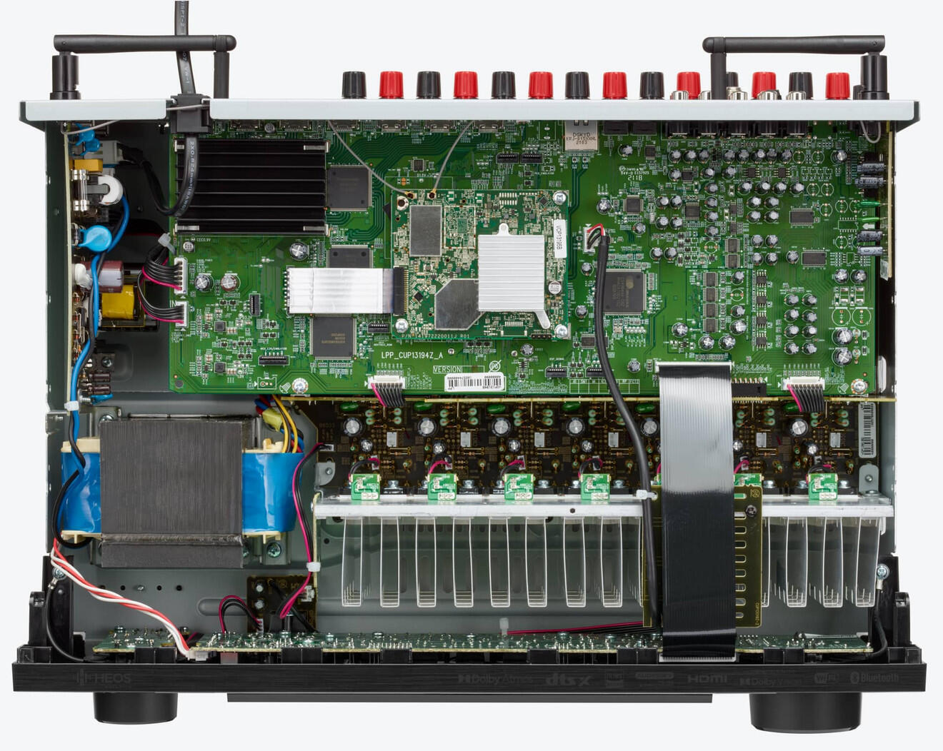

파워 앰프부는 7채널 사양의 파워앰프가 탑재되어 있고, 채널당 75W의 출력을 갖는 사양이지만 7채널이 아닌 2채널 구동 상황에서는 110W의 출력을 가지도록 동작한다. 제품 동작 시 발열 상태는 매우 양호하여 미지근한 정도의 느낌만 들었으며, 열로 인한 문제는 없어 보인다.

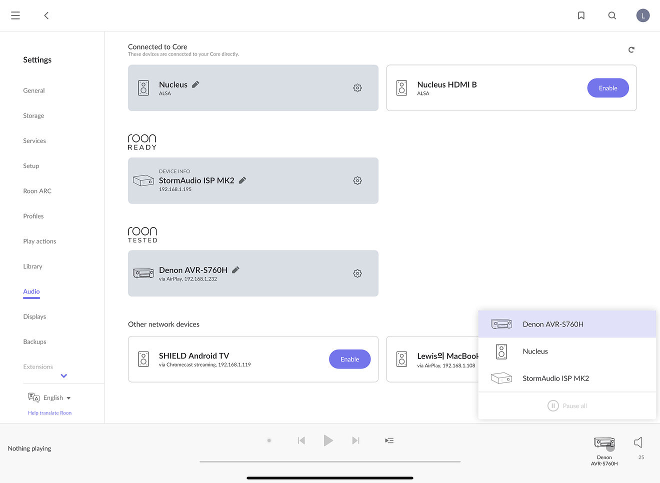

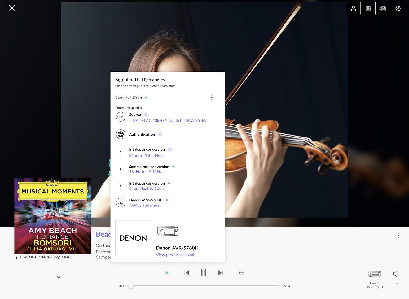

후면의 이더넷 포트나 무선랜으로 네트워크 플레이가 가능하며, HEOS 앱에서 설정할 수 있다. 스트리밍 서비스도 지원하며, Spotify, Tidal, Deezer, Napster, Amazon Music 등의 다양한 스트리밍 서비스를 이용할 수 있다. 그 뿐만 아니라 S760H는 Roon Tested 기기로, Airplay 프로토콜을 통해서 Roon 사용이 가능하다. Roon 관련 지원 현황은 아래 스크린샷을 참고해주시기 바란다.

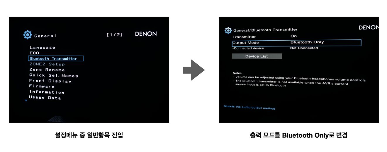

세계적으로 가장 많이 쓰는 알렉사나 구글 어시스턴스에 대응하고 있으며, 음성 명령이나 IoT 명령에 반응할 있도록 되어 있다. 또한 연결성에도 공을 들였는데, 유선랜 뿐만 아니라 무선랜과 블루투스도 대응하고 있다. 특히 블루투스의 경우 상급기와 동일하게 송/수신 기능을 모두 지원하기 때문에 심야에 혼자 감상해야 하는 경우 블루투스 헤드폰과 같은 장치와 페어링하고, 출력을 아래 그림과 같이 블루투스 Only로 설정하여 감상할 수도 있다.

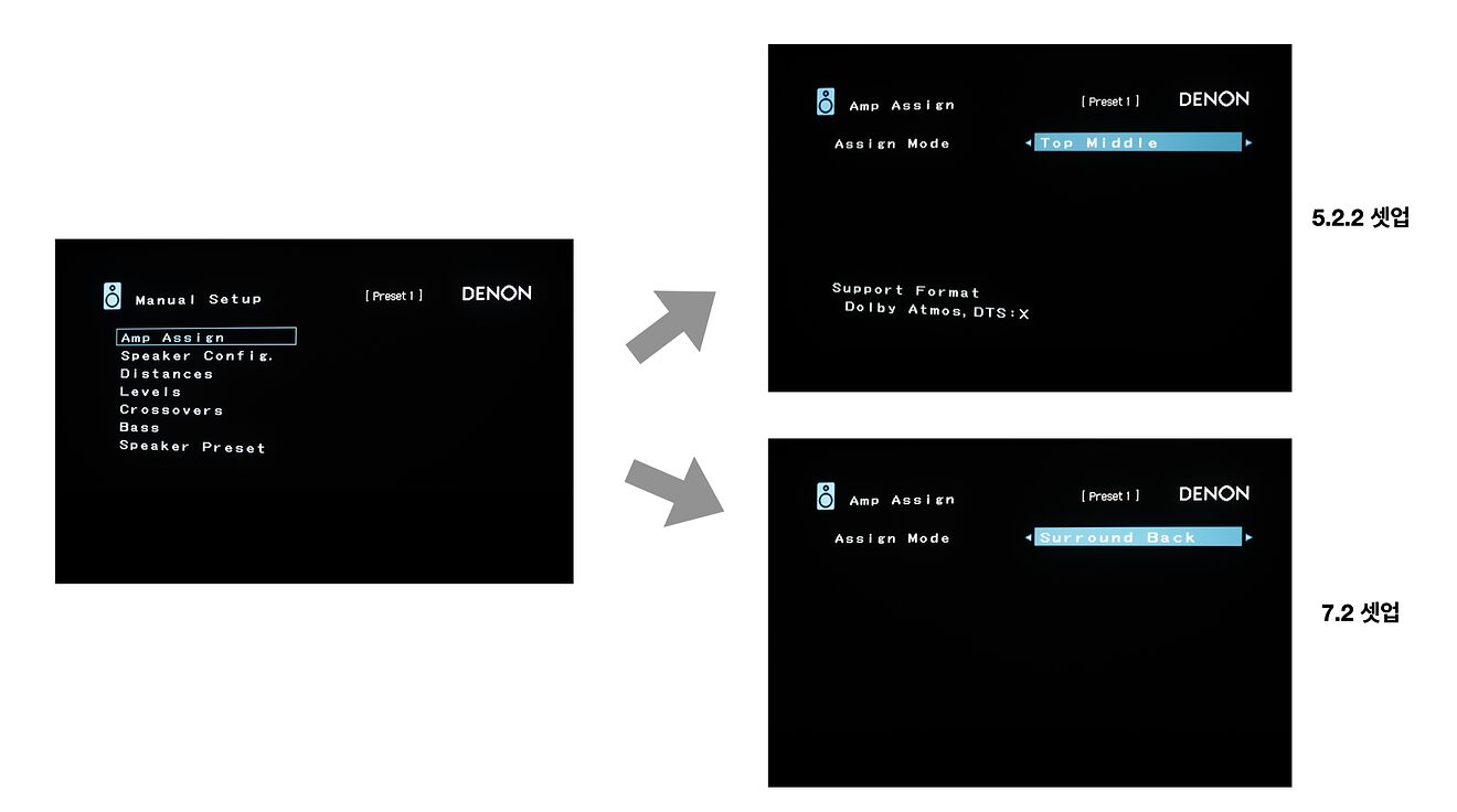

본 기는 기본적으로 7.2채널 셋업에 대응하고 있지만, 서라운드 백 채널을 애트모스 채널로 할당하여 운용할 수도 있다. 이런 경우에는 셋업메뉴에 들어 가서 앰프 할당 항목에서 아래와 같이 설정하면 5.2.2로 운용할 수 있으니, 애트모스 운용을 염두하고 계신 분들이라면 이 점을 참고해주시기 바란다.

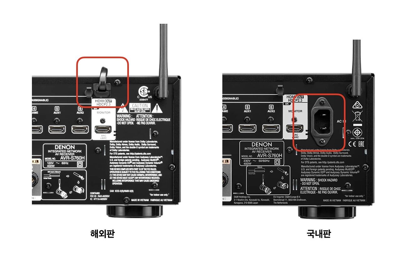

마지막으로 본 기의 경우 해외판과 국내 정발판의 파워케이블 연결 사양이 다르다. 해외판의 경우 일체형인 반면 정식 수입품의 경우 IEC 규격의 표준 인렛을 채용하여 파워케이블을 사용자의 취향에 맞게 교체하여 사용할 수 있도록 되어 있고 별도의 변압기가 필요없는 장점이 있으므로, 제품을 보실때 이 점을 유의할 필요가 있겠다. 제품의 무게는 10.6Kg이며, 이 정도로 제품 소개를 마치고 실제로 들어보도록 하겠다.
