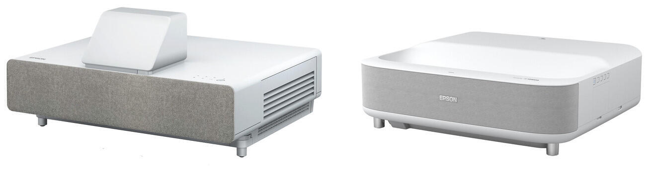

▲(좌) EH-LS500W / (우) EH-LS300W
이번에 출시되는 EH-LS800W (이하 LS800W)은 4K 해상도 지원 모델인 LS500W의 후속기라 할 수 있지만, 디자인부터 투사 렌즈 구조까지 싹 다 바뀌었다.
LS800W는 레이저 4K UST 타입이라는 사실만 제외하면 LS500W와 전혀 다른 모델이라 봐도 무방하다. 외관만 보면 오히려 LS300W에서 진화한 모델로 보인다.

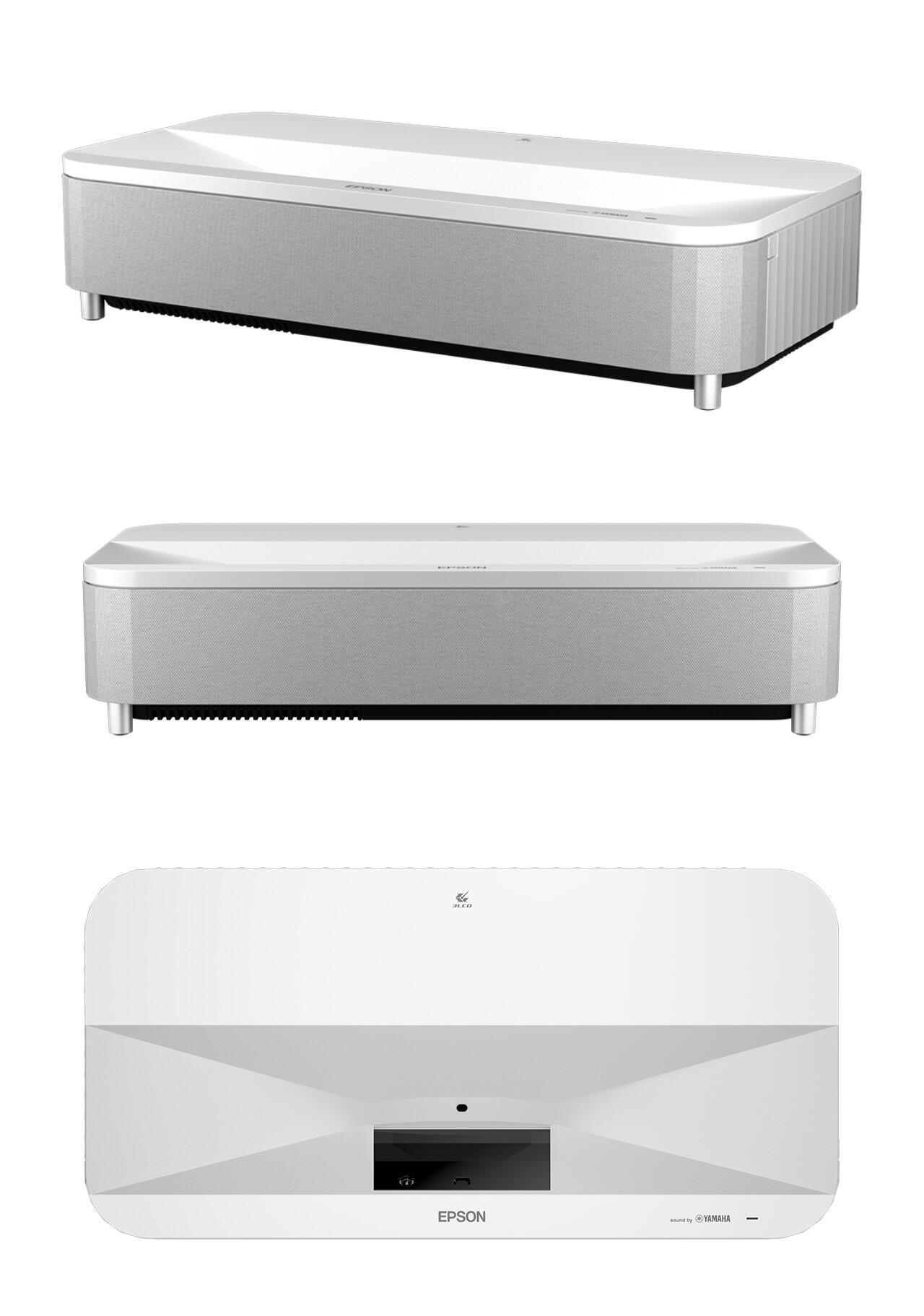

디자인
외형은 우리가 UST 타입 홈프로젝터에서 볼 수 있는 깔끔한 형태로 변경되었다.

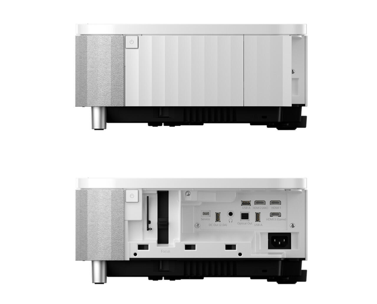

입출력 단자와 포커스 조절 레버는 프로젝터를 정면에서 바라볼 때 우측에 감춰져 있다.
우측 커버를 벗겨내면 포커스 조절 레버, 전원 소켓, 각 역할이 분리되어 있는 3종류의 HDMI 단자를 볼 수 있다. 케이블 연결 후에 다시 커버를 닫으면 외형을 깔끔하게 유지할 수 있다.

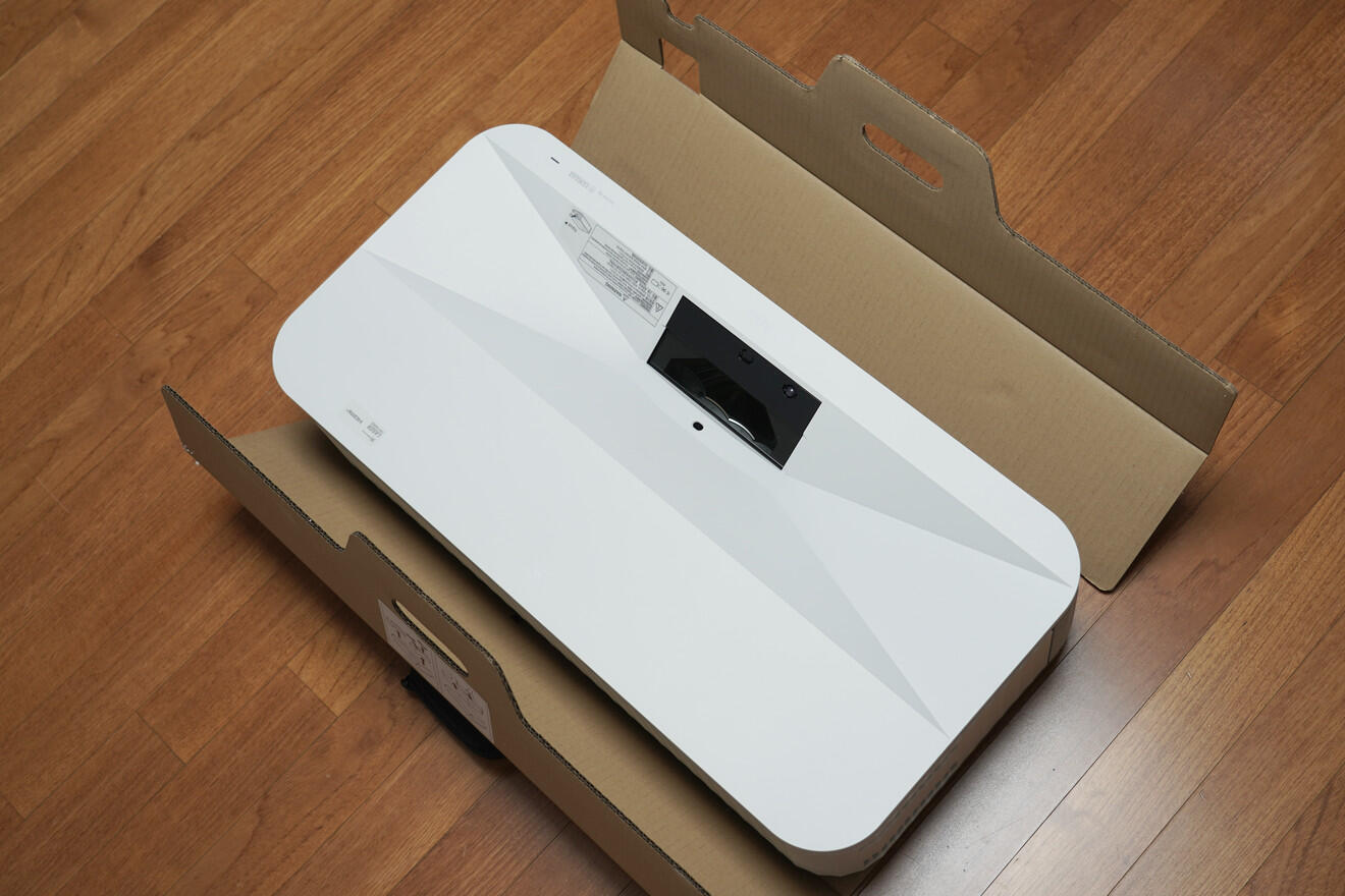

LS800W은 가로가 약 70cm로 크기가 큰 편에 속하며 무게도 12.3Kg에 달한다.
이런 제품은 처음 박스에서 꺼낼 때 어느 정도 고생을 각오해야 하는데, LS800W은 꺼내기 쉽게 양쪽에 손잡이가 달린 보조 포장물을 제공하고 있어 편안하게 설치를 시작할 수 있었다.

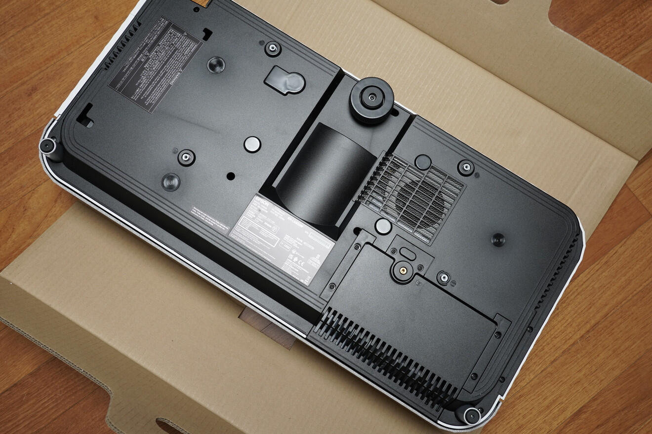

뒤집어서 아랫면을 보면 나사식 높이 조절 프론트 스탠드 2개, 리어 스탠드 1개가 배치되어 있다.

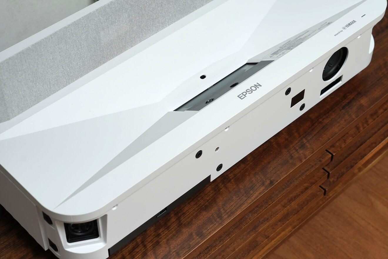

또한 천장에 부착할 수 있도록 4개의 나사홀을 제공하고 있는데, 이를 이용하기 위해서는 ELPMB22라는 별도의 전용 마운트를 사용해야 한다.

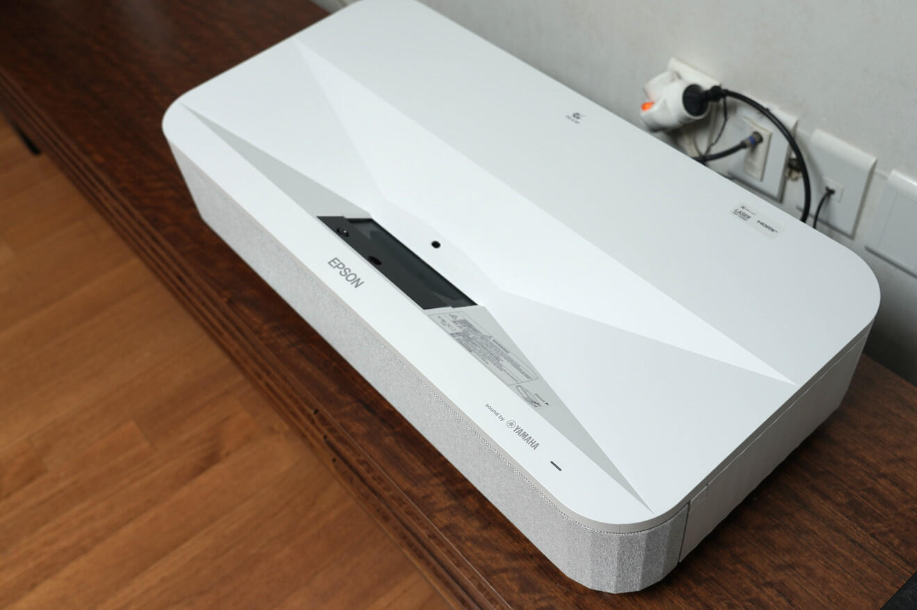

외형적으로 기존 UST 홈프로젝터들과 가장 차이가 나는 부분은 가로로 길다는 점이다. 이는 렌즈 구조의 변화 때문인 것으로 추측된다.

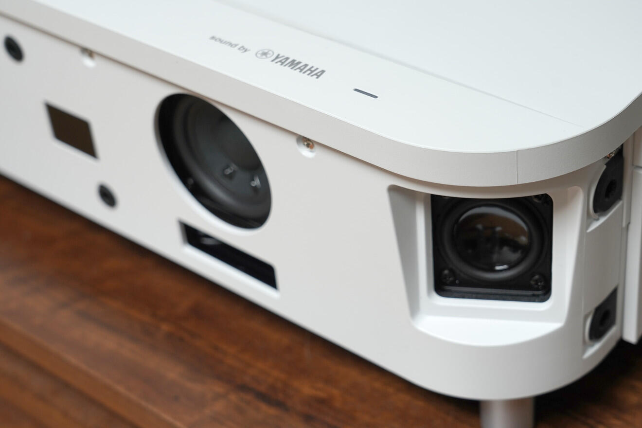

전면 스피커 그릴은 벗겨낼 수 있다. 좌우측에 스피커 유닛이 각각 1개씩 위치하고 있다.
우측에 10W 출력 우퍼가 추가로 배치되어 저음을 높은 수준으로 보강하고 있다, 스피커 시스템은 야마하와 협업한 결과물이다.

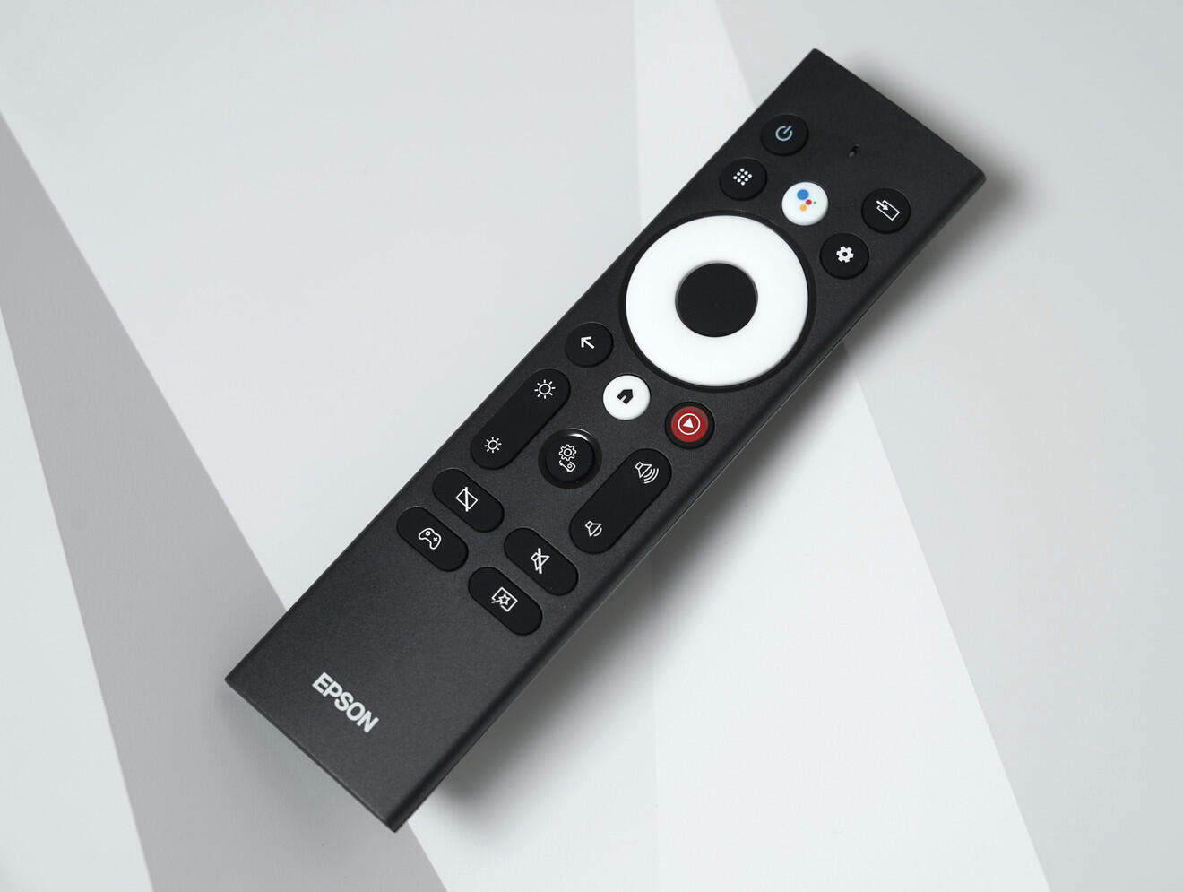

LS800W는 운영체제가 엡손과 안드로이드로 분리되지 않고 안드로이드 버전 11 하나로 통합되어 있는만큼, 리모컨도 하나로 통합되어 있다.
우측에 보이는 붉은 색 버튼은 '유튜브 뮤직' 바로 가기 버튼이다.
리모컨 중앙에 있는 톱니바퀴 아이콘의 설정 버튼은 프로젝터 설정 버튼이며, 우측 상단에 있는 설정 버튼은 안드로이드 OS 설정 버튼이다.
우측 볼륨 조절 좌측에 위치하고 있는 광원 +- 아이콘은 레이저 광원의 광량을 직접 조절할 수 있는 바로 가기 버튼이다.
마지막으로 아래 편에 보이는 4가지 버튼은 좌측 상단부터,
공백 화면 - 음소거
게임 모드 -  유연한 이미지
버튼이다.
게임 모드 버튼은 게임 플레이에 최적화되어 있는 HDMI 3 단자를 활성화시키는 버튼이다. 쉽게 말해 HDMI 3 바로 가기 버튼이라 봐도 무방하다.
예컨대 HDMI 3에 XBX나 PS5가 연결되어 있는 상태에서 게임 모드 버튼을 누르면 게임기의 전원이 켜지면서 HDMI 3로 입력 소스가 변경된다. (리모컨 우측 상단에 있는 소스 변경을 통해서는 HDMI 3로 이동할 수 없게 설정되어 있으므로 HDMI 3로 소스를 변경하려면 반드시 게임 모드 버튼을 눌러야 한다.)
'유연한 이미지' 기능은 직접 눈으로 봐야 이해가 가는 기능이므로 이에 대해서는 아래 '주요 특성 알아보기' 섹션에서 다루고자 한다.

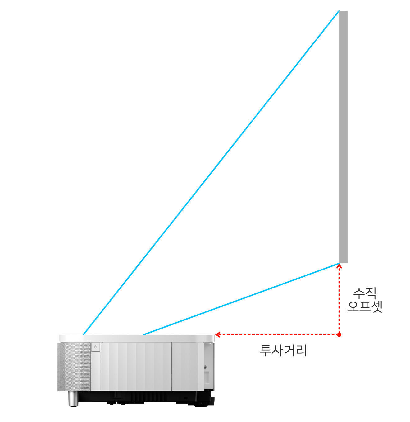

1세대 모델인 LS500의 투사비는 0.29:1이었는데, LS800W는 0.16:1이다. 필자가 알고 있기로는 레이저 4K UST 관련 제품군 중 LS800W의 투사 거리가 가장 짧다.
주요 스크린 크기별 투사 거리와 수직 오프셋은 다음과 같다.
  • 80인치 : 2.3cm / 10.8cm
  • 100인치 : 9.8cm / 14.9cm
  • 120인치 : 17.3cm / 19cm
  • 150인치 : 28.5cm / 25.1cm
최근 가장 인기 있는 120인치를 기준으로 보면 투사 거리가 17.3cm 정도면 충분하기 때문에, 오디오랙이나 TV랙의 폭 때문에 교체를 고민하는 경우는 없을 것이다. 투사 거리가 짧다는 의미는 공간 활용에 강점이 있다는 의미기도 하다.

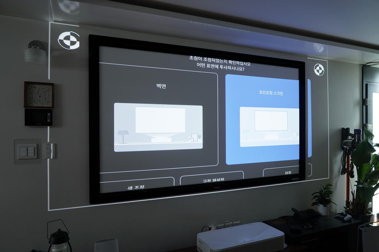

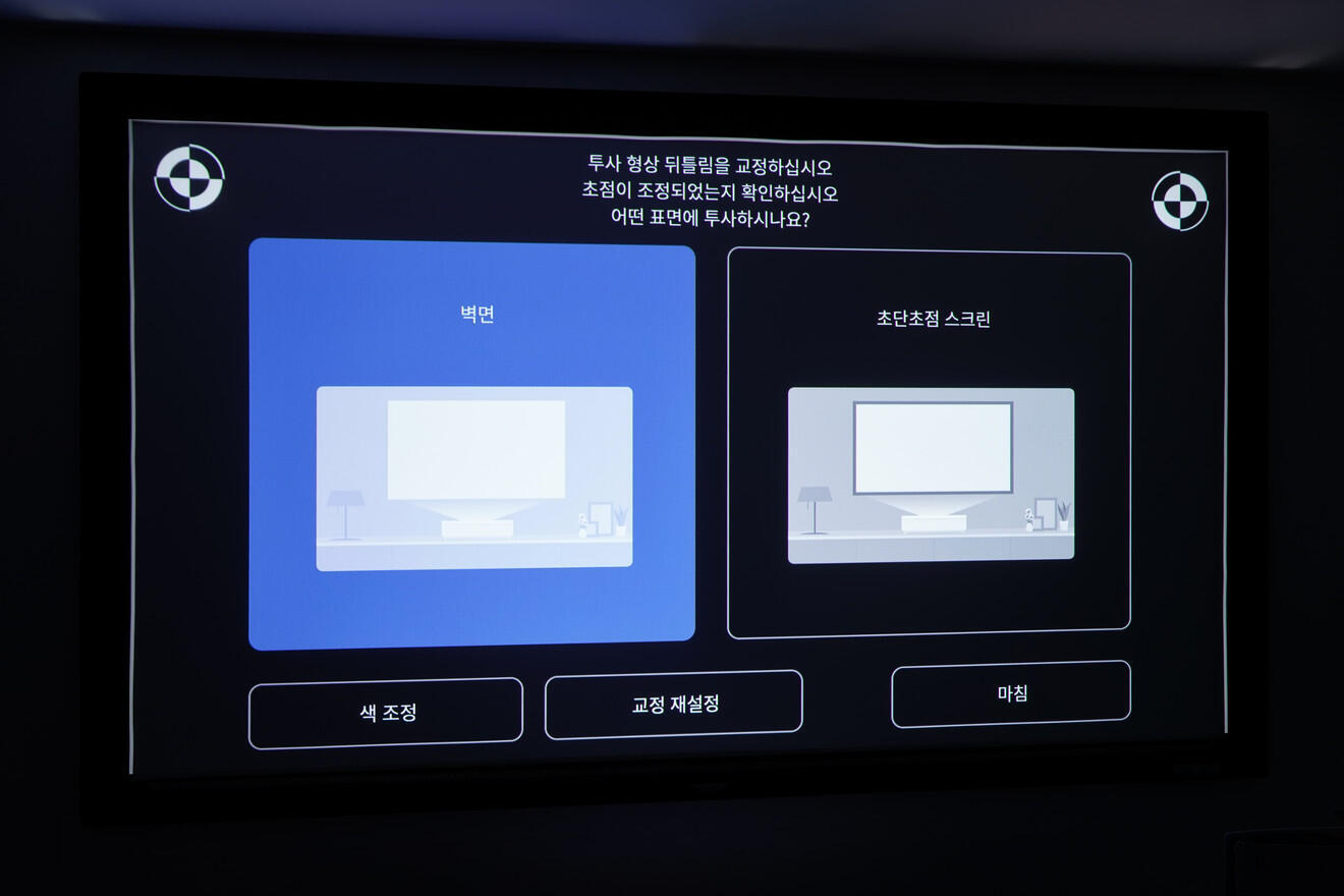

UST 프로젝터를 직접 설치해 본 경험이 있는 분들은 이해하겠지만, UST 프로젝터의 설치 난이도는 이외로 낮지 않다.

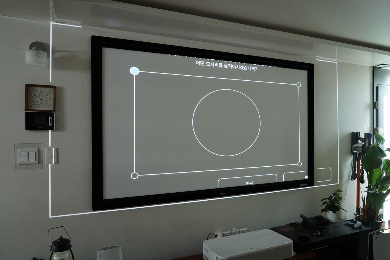

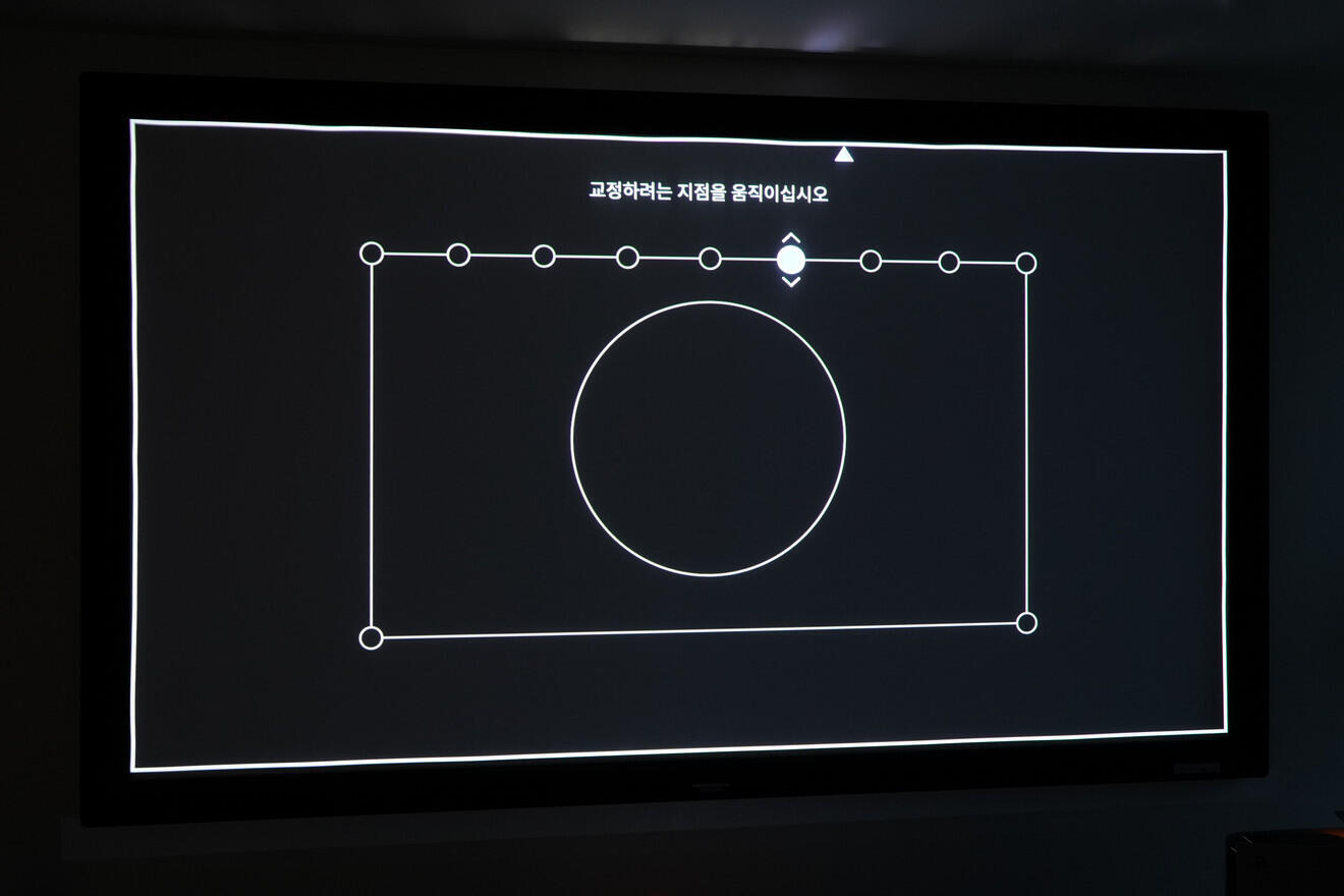

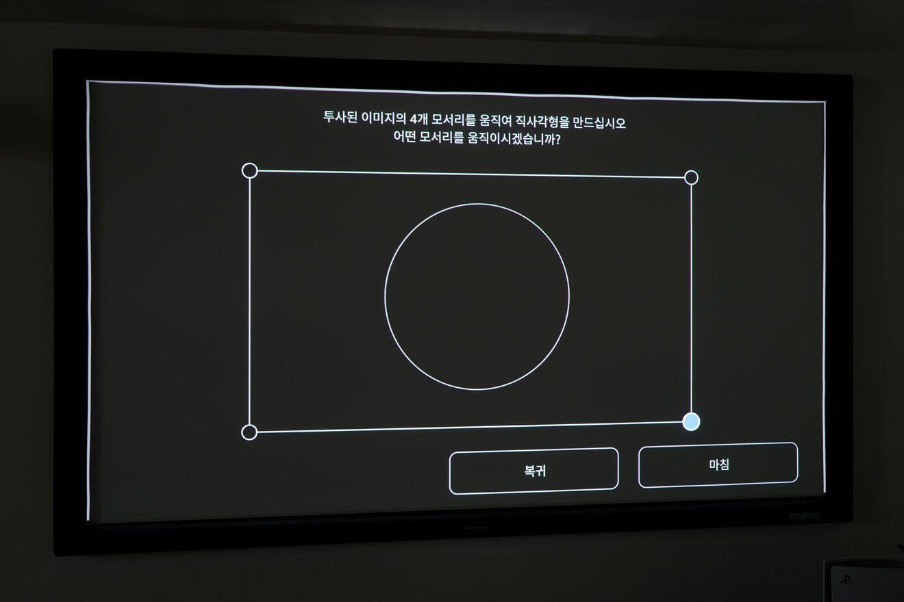

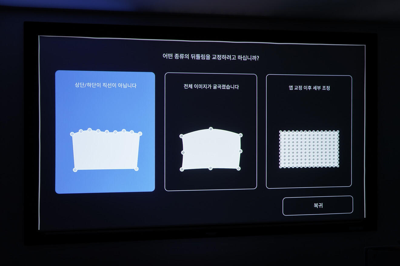

벽체에 간편하게 투사한다면 아무런 문제가 없겠으나 스크린 네 귀퉁이에 꼭 맞춰 설치하려면 4코너 조정 기능이 필수다. LS800W는 4코너 조정 기능이 기본적으로 제공되며, 더 복잡한 형태의 왜곡 보정 기능도 제공한다.
일반적으로 스크린은 대부분 평평하기 때문에 각 모서리 조정, 즉 4코너 조정만 거쳐도 대부분 보정이 완료된다. 하지만 휘어 있는 벽체나 스크린 표면이 고르지 않은 경우에는 스크린이 아닌 '벽면 설치'를 선택해서 더욱 세분화된 보정을 진행할 수도 있다.
https://www.youtube.com/watch?v=xbZQerDTPpI&t=1s
리모컨을 통한 보정뿐만 아니라 스마트폰 앱을 통해 보정하는 방법도 지원하고 있다. 엡손은 이에 관한 이해를 돕기 위해 아예 전체 설치 과정에 대한 동영상을 만들어 제공하고 있다.

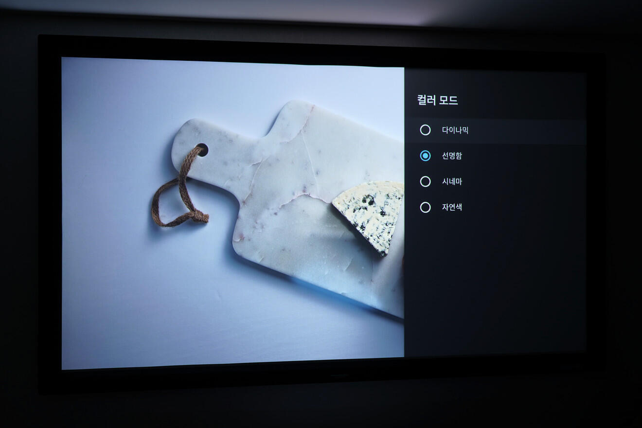

LS800W은 총 4가지의 컬러 모드를 제공하고 있다.
다이나믹 모드는 컬러 밸런스를 어느 정도 희생해서 최대 밝기를 구현한 모드이고, 선명함 모드는 LS800W의 밝기 특성과 함께 컬러 밸런스를 조화롭게 유지하여 대부분의 컨텐츠에서 사용할 수 있는 모드다. 시네마는 영화를 감상할 때 사용할 수 있는 모드이며 자연색은 캘리브레이션을 전제로 하는 중립 컬러 모드다. LS800W의 컬러 모드는 SDR / HDR 컨텐츠 모두 적용 가능하다.
참고로 게임 모드는 별도로 없고, 게임 전용 단자인 HDMI 3에 콘솔 게임기나 PC를 연결하는 자체만으로 게임 모드가 활성화된다.

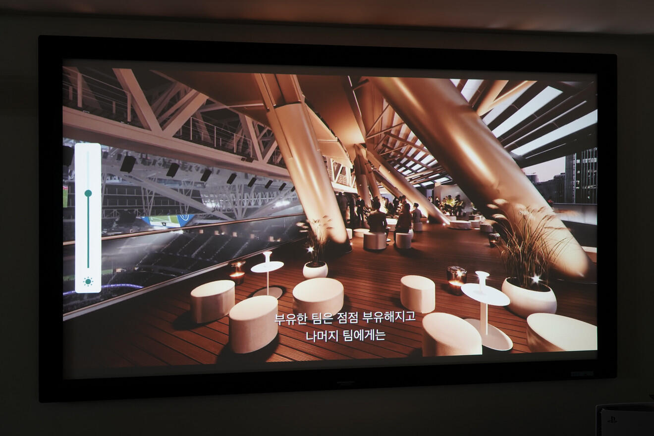

대부분의 프로젝터는 광원 레벨 조절 기능이 메뉴 깊숙이 숨겨져 있는데 반해, LS800W는 광원 레벨 조절 기능이 리모컨에서 버튼으로 제공되고 있다. (위 이미지 좌측)
LS800W의 작동 소음은 노멀에서 32dB에서 에코에서 19dB 정도이다. 작동 소음은 컬러 모드와 무관하고 광량 레벨을 통해 결정된다.
좌측 광량 미터에서 정확한 수치는 보이지는 않지만 대략 70% 지점을 기준으로 노멀에서 에코로 모드 변경이 이루어진다.
즉 70% 아래로 광원 레벨을 설정하면 팬회전 소음이 거의 들리지 않을 정도로 정숙해 진다. 차광이 잘 된 환경에서는 광량을 낮추면, 눈에 부담을 줄이면서 작동 소음도 작아지는 부가적 장점이 있다.

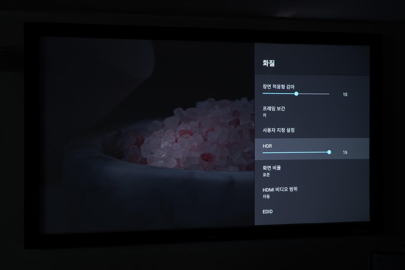

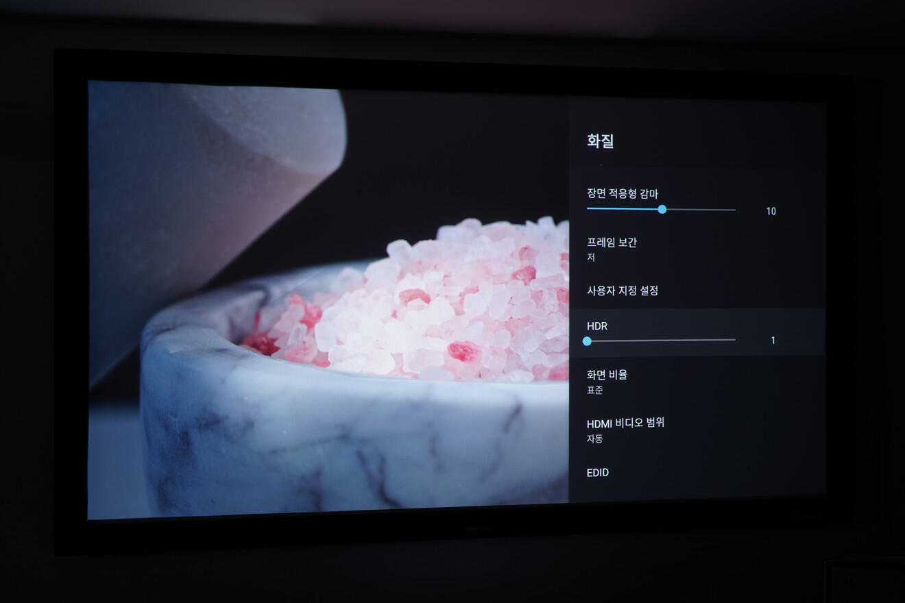

HDR과 관련한 옵션은 'HDR'이라는 항목인데, 이는 이미지의 밝은 영역과 어두운 영역의 명암 차이를 줄여주는 기능이다.
최소값이 1과 최대값인 16을 적용해 보면 위와 같은 결과가 나타난다. 디폴트값은 2다.

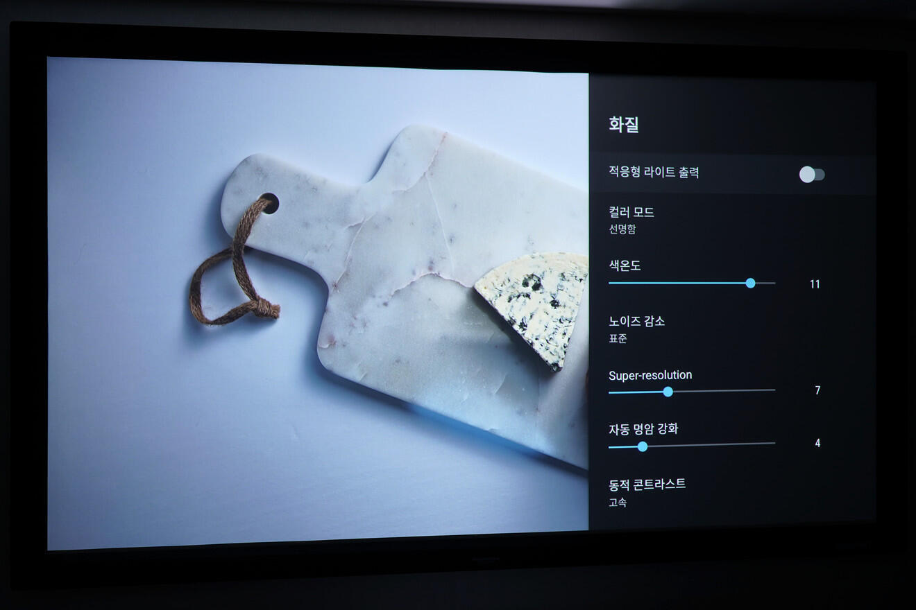

화질(영상 보정)과 관련한 항목들은 위와 같다.
설정 항목이 많지 않으므로 사용자가 직접 각 항목의 레벨을 조정하며 영상을 조정해봐도 큰 무리가 없다. 특히 영상 위에 메뉴가 오버레이된 된 상태에서 조절이 가능하기 때문에 해당 영상을 직접 보면서 각 수치를 조정할 수 있다는 게 장점이다.
LS12000에서 처음 선보였던 장면 적응형 감마(Scene Adaptive Gamma)가 도입되어 있는 점이 눈에 띄며, 수퍼 레졸루션, 자동 명암 강화, 동적 콘트라스 등 사용자의 영상 취향을 시험해 볼 요소가 적지 않다.
그래도 부족한 부분이 있다면 사용자 지정 설정 항목에서 밝기/콘트라스트/채도/색조/선명도를 별도로 조정해 볼 수 있다.

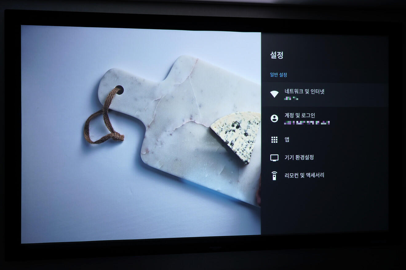

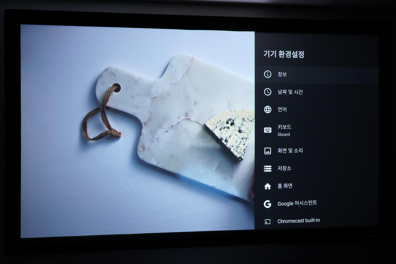

위에 보이는 3장의 이미지는 안드로이드 TV OS 메뉴다. 프로젝터 설정과는 상관 없는 별개의 설정 메뉴다. 리모컨의 상단 우측의 설정 버튼을 통해 바로 열 수 있다. 일반적인 안드로이드 TV OS의 항목들을 볼 수 있다.

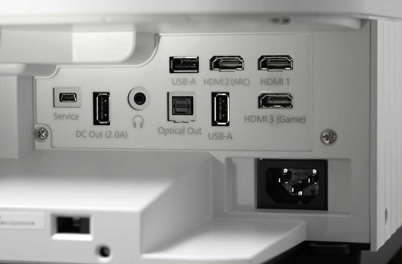

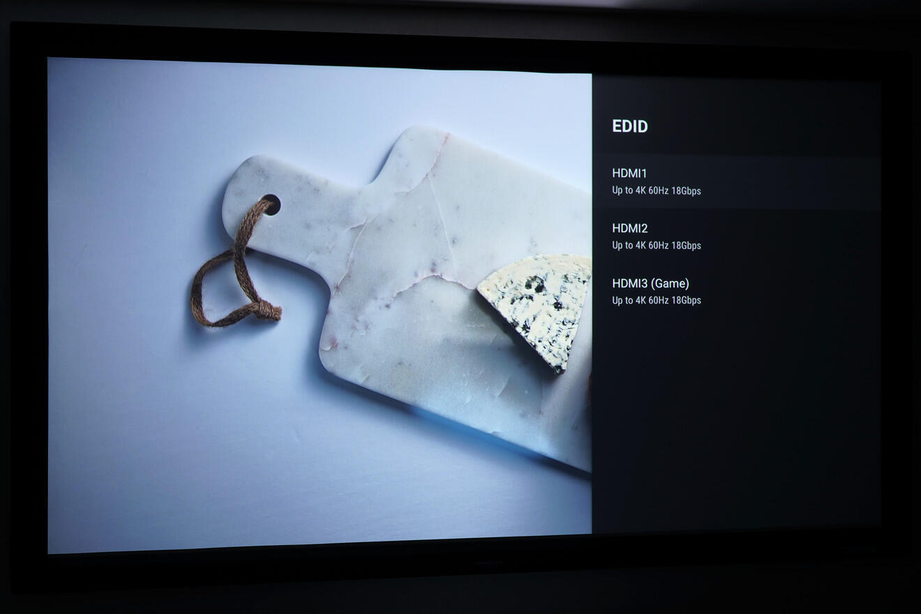

입출력 단자
디자인 부문에서 살펴본 바와 같이 포커스 조절 레버와 입출력 단자는 우측 커버를 벗겨내야 드러난다.
HDMI 외부 입력 단자는 총 3개가 제공되는데, 2번은 ARC 특화, 3번은 게임 특화이므로 입력 소스에 따라 정확히 판단해서 연결 단자를 정해야 한다.

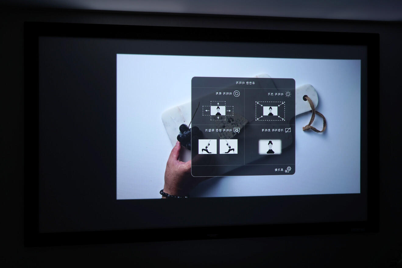

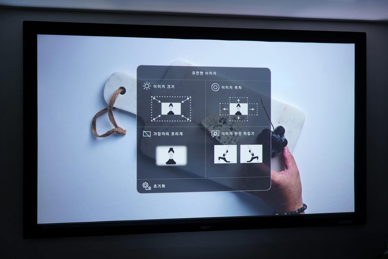

엡손 프로젝터에서 처음 접하는 유연한 이미지라는 기능이 있어 소개한다.
디지털 줌아웃과 화면 이동 기능, 가장자리 흐리기, 화면 반전 등 총 4개의 메뉴로 구성되어 있다.
이 모든 기능을 한번에 적용할 수도 있다. 얼핏 생각하기에는 가정에서 일반적으로 사용할 수 있는 기능은 아니지만, PT나 설치가 어려운 특수한 상황에서는 유용할 것으로 보인다.

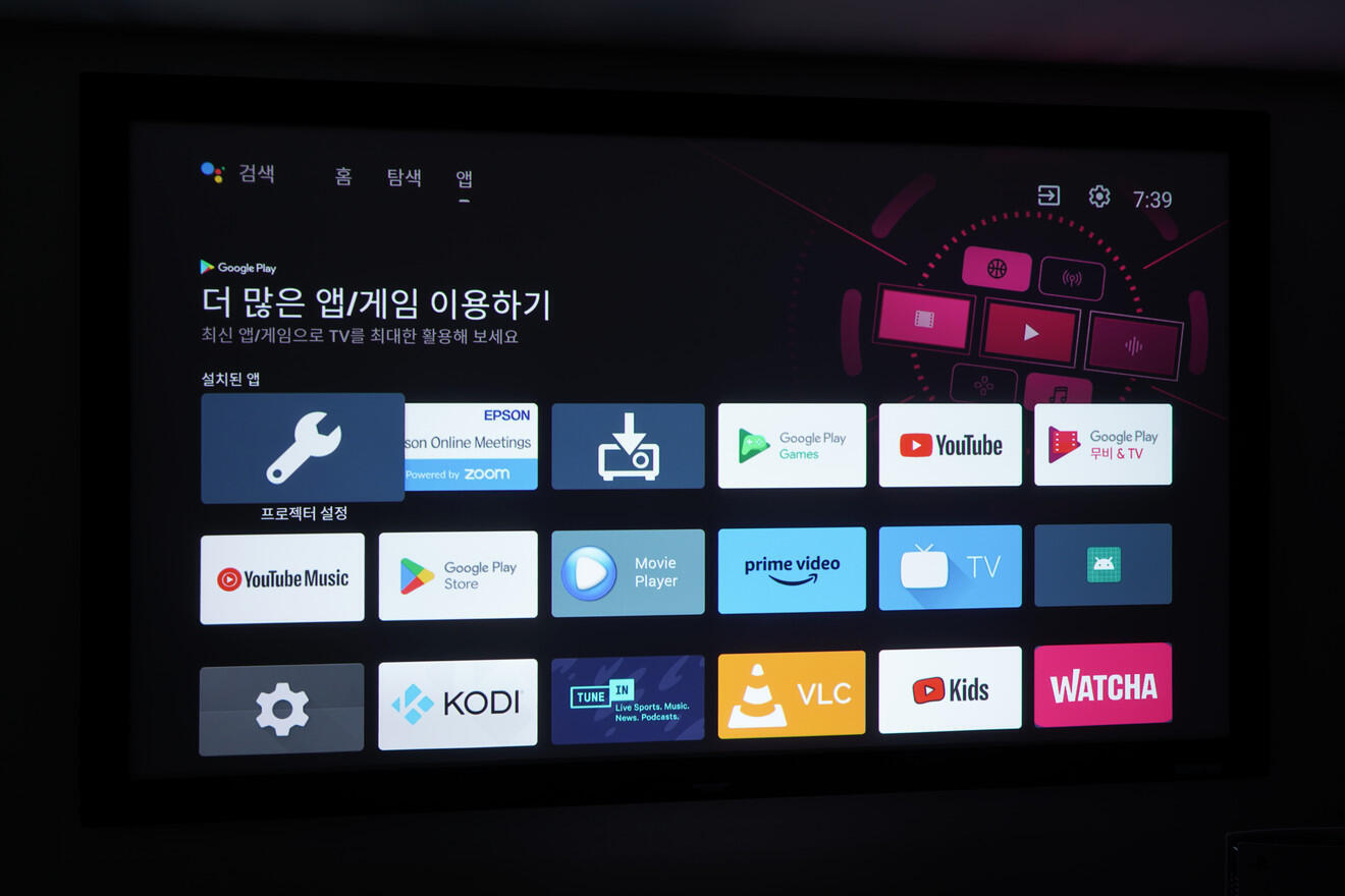

스트리밍 서비스

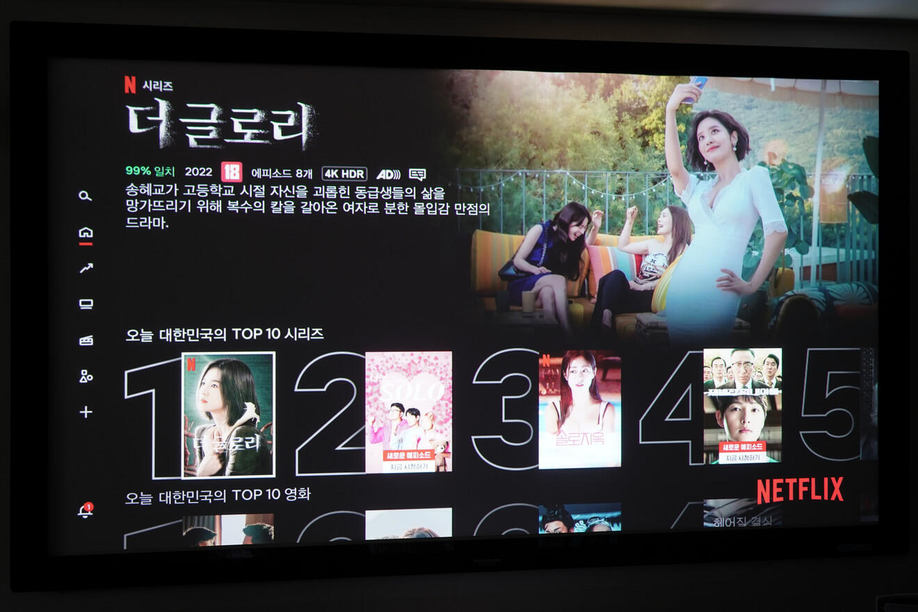

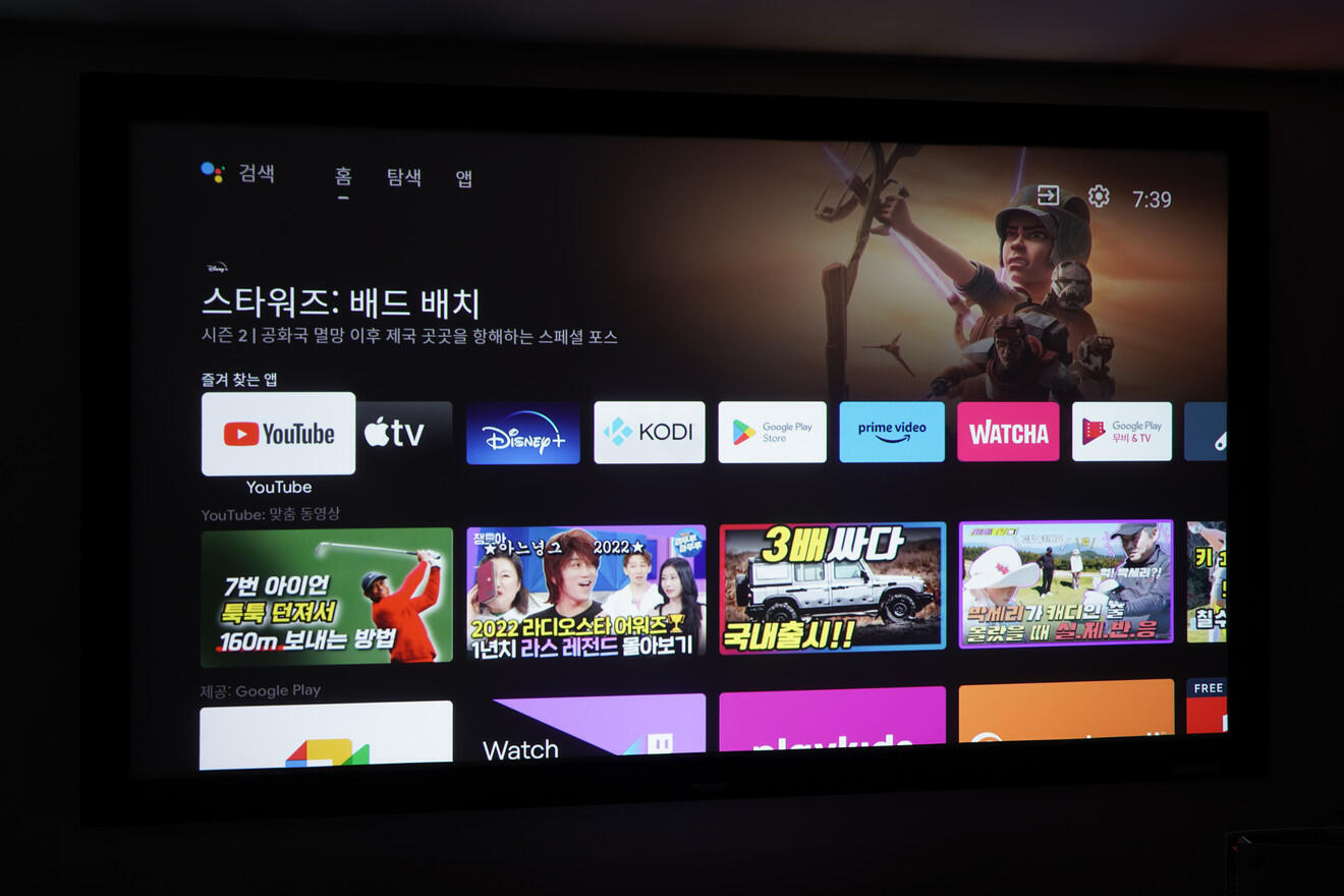

무선 네트워크를 지원하면서 안드로이드 TV OS가 적용되어 있으므로 외부 소스 기기 연결 없이 구글 플레이 스토어에서 앱을 다운로드하여 여러 가지 스트리밍 서비스를 이용할 수 있다.
다만 위 주요 제공 앱에서 보다시피 넷플릭스는 빠져 있다.
유튜브, 유튜브 뮤직, 디즈니+, 애플 TV+, 왓챠 등의 서비스를 이용한다면 문제가 없으나, 스트리밍 서비스의 대장격인 넷플릭스를 주로 이용하는 사용자라면 별도의 소스 기기를 연결해야 한다. 엡손 나름대로 고충이 있겠지만 일반 소비자 입장에서는 아쉬운 부분이 아닐 수 없다.

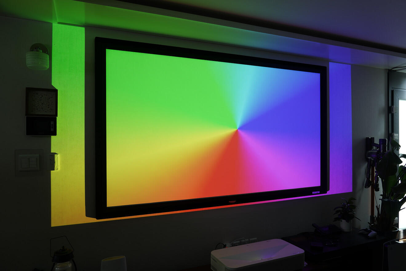

설치

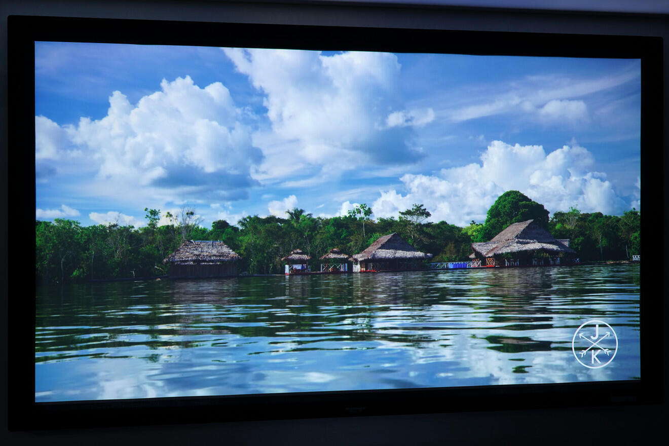

위 설치 편의성에 살펴보았지만 4코너 조정 기능은 물론 높은 수준의 왜곡 보정 기능을 제공하고 있어 스크린에 맞춰 영상을 투사하는 데는 큰 문제가 없다.
다만 LS800W는 투사 거리가 매우 짧기 때문에 스크린 베젤이 두껍다면 베젤이 투사 영상을 가릴 가능성이 있다. 위 이미지에서 스크린 아래 부분이 잘려 보이는데, 그 이유는 스크린 베젤이 가리고 있기 때문이다. 즉 베젤의 그림자이다.
LS800W 구매를 염두에 두고 있는 분들은 반드시 슬림형 베젤 스크린을 선택해야 한다.

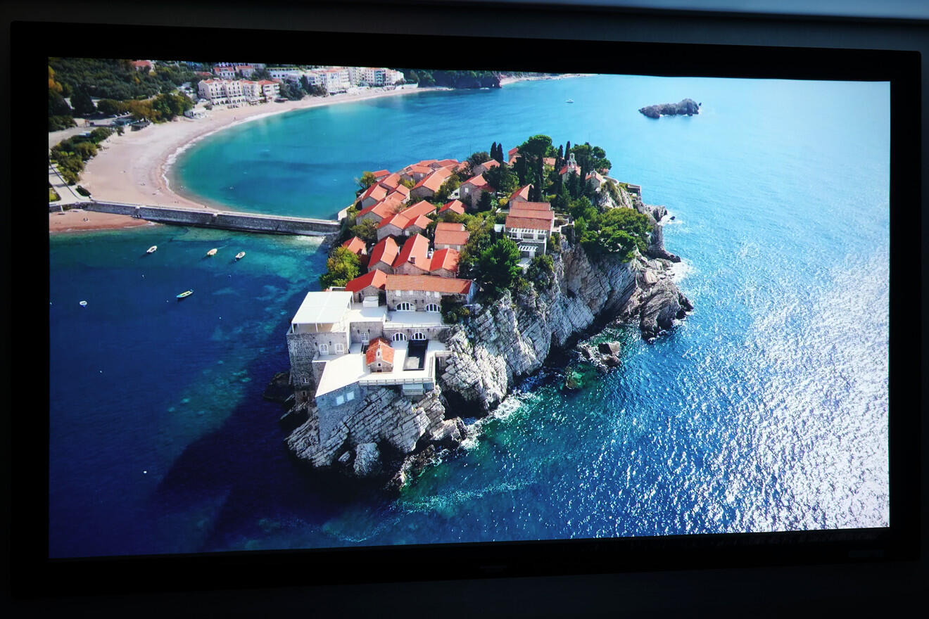

4K HDR

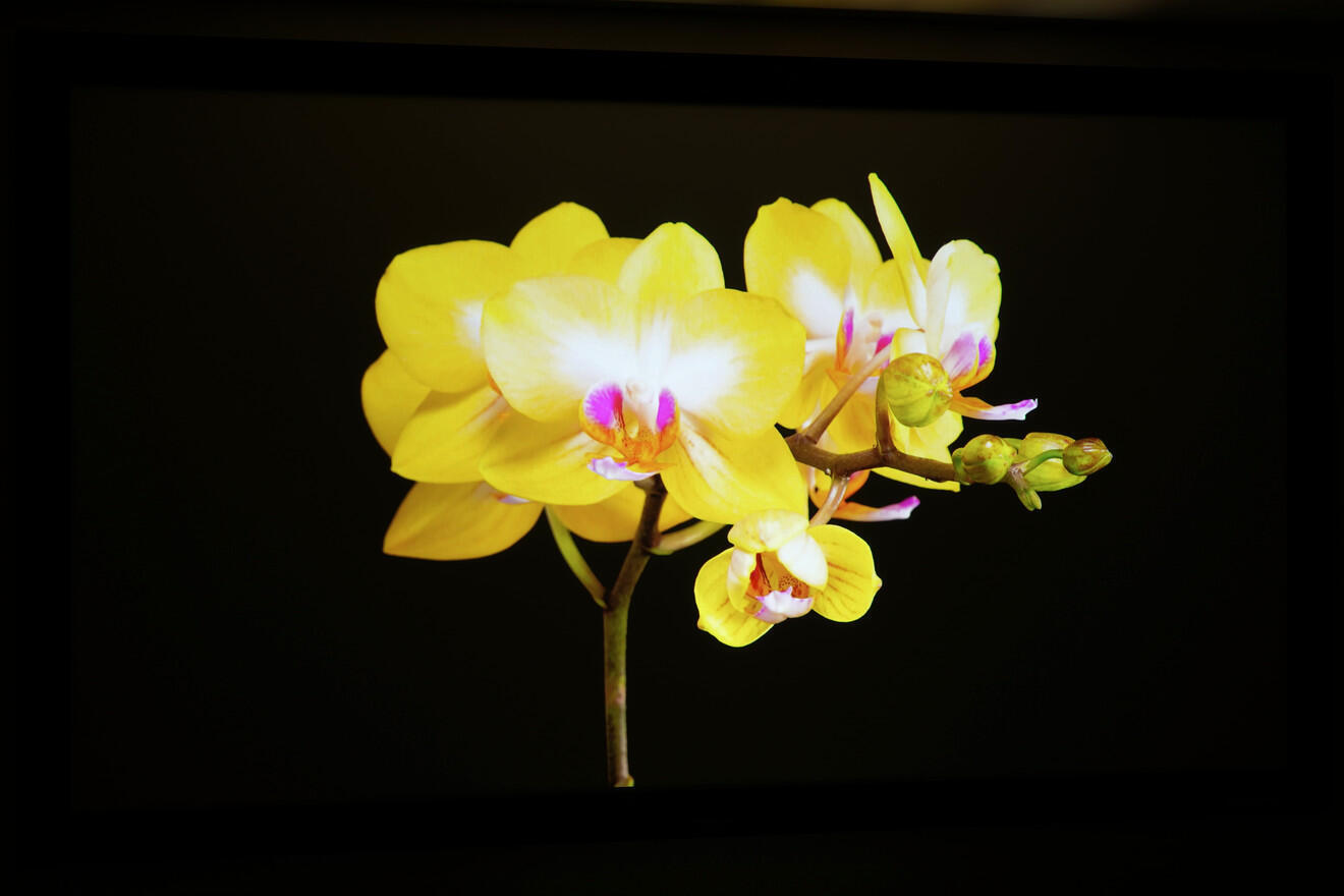

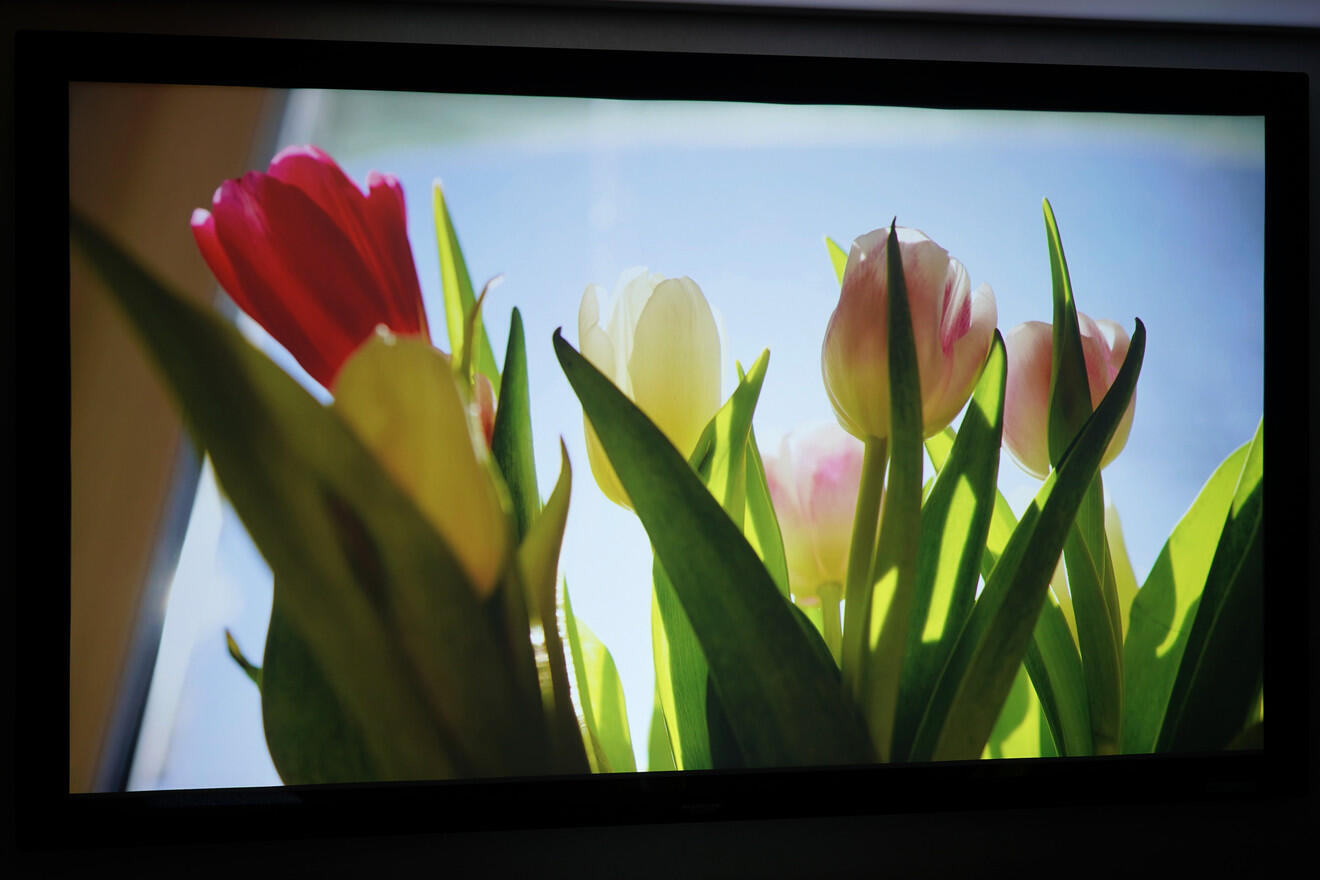

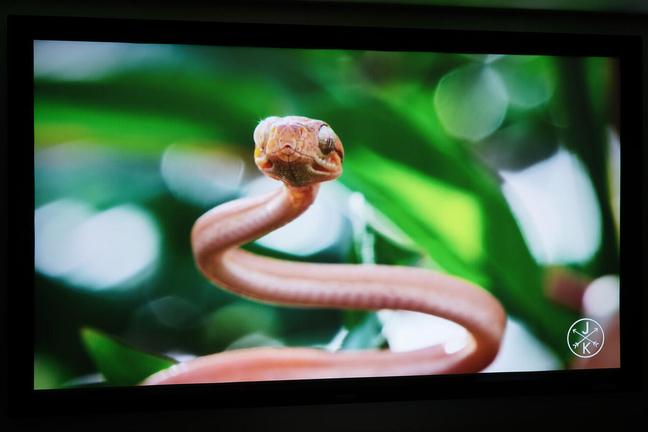

LS800W의 HDR 컬러 톤매핑은 한 마디로 매우 만족스럽다. 높은 밝기를 바탕으로 한 영상들은 마치 TV를 보는 듯한 화사하고 경쾌한 느낌을 전달해주고 있다.
또한 HDR 신호 입력 상태에서도 컬러 모드 변경이 가능하며, 여기에 더해 광원 레벨 조정, 장면 적응형 감마, 자동 명암 강화, 동적 콘트라스트 레벨 설정 등 투사 환경에 맞춰 사용자의 취향을 반영할 수 있기 때문에 소위 말하는 색감 때문에 감상에 지장을 받을 일은 없을 듯하다.
HDR의 즐거움 중 하나는 컬러 이상으로 최대 휘도의 임팩트다. 이런 임팩트를 통해 영상의 현실감이 극대화된다.
프로젝터는 TV에 비해 분명 한계가 있기는 하지만, LS800W의 경우 HDR의 밝기 톤매핑은 몇몇 장면에서는 깜짝 놀랄 정도로 우수했다. 맨 위에 있는 이미지는 HDR 밝기 톤매핑을 가늠하는데 주로 사용하는 영상의 일부인데 실제 석양을 보는 듯한 착각이 들 정도로 현실감이 넘쳤다. HDR 표현력에 있어 컬러와 밝기가 잘 조화를 이루고 있다고 평가할 수 있겠다.

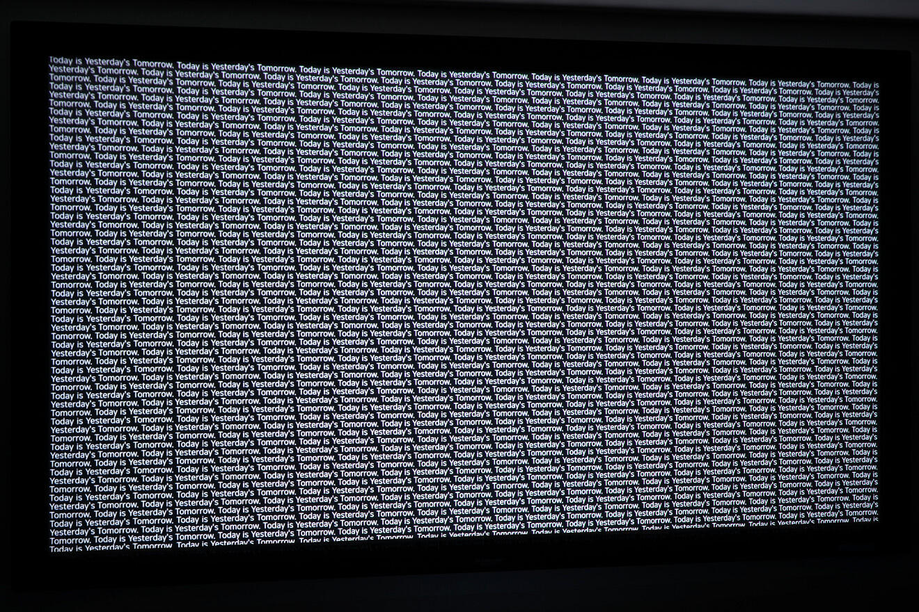

선예도에 있어서는 4Ke라는 이론적 단점에도 불구하고 일반적인 영상을 감상하는데 있어서는 큰 영향을 받지 않는다. 1080p와 확실하게 차별화된 선명함을 느낄 수 있다.
다만 LS800W는 UST 타입이라 (대부분의 UST 프로젝터와 마찬가지로) 영상 구석구석까지 포커스의 정확도가 고르지는 않다. 특히 4코너 조정을 많이 사용할수록 영상 주변부의 선명함이 떨어진다. 최상의 영상 선예도를 구현하기 위해서는 설치 중앙점을 정확하게 잡고, 투사 거리와 수직 오프셋을 계산해 설치해야 한다.

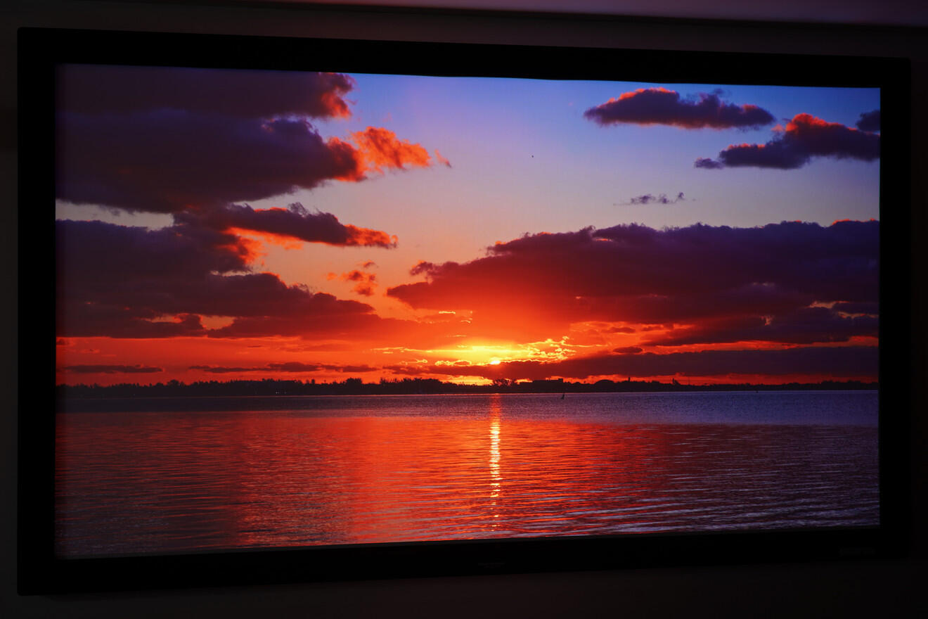

다음은 주변광의 영향을 보기 위해 좌측 식탁등을 ON/OFF 했다.
(위)가 주변광 ON / (아래)가 주변광 OFF 상태에서 촬영한 이미지다. 선명한 이미지 모드 + 밝은 장면에서는 이 둘의 차이가 거의 느껴지지 않는다.
어두운 장면은 주변광의 영향을 밝은 장면보다 더 크게 받는다. 어두운 장면이 주변광에 영향을 받는 현상, 즉 블랙이 영향을 받아 명암비가 떨어지는 현상은 프로젝터의 밝기 스펙과는 전혀 상관이 없다.
모든 UST 프로젝터는 ALR 혹은 CLR 스크린과 조합하면 주변광이 있더라도 훨씬 더 높은 명암비를 구현할 수 있다. 요즘은 100만원 이하의 가격으로 구할 수 있는 고품질의 ALR / CLR 스크린이 생산되고 있으므로 LS800W를 포함, UST 프로젝터를 구입한 분들은 한번쯤 관심을 가지고 관련 정보를 찾아보시기 바란다.
위 이미지들은 클릭하여 확대하면 보다 실제에 가까운 블랙 레벨을 체험할 수 있다. 3LCD 시스템이라는 점을 감안하면 블랙의 표현력은 좋은 편이라 평할 수 있다.

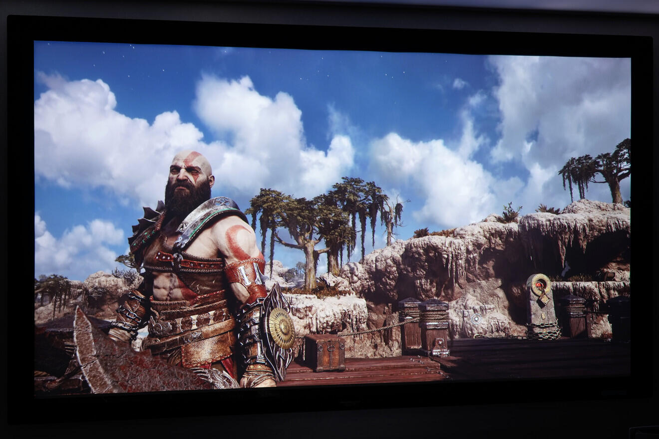

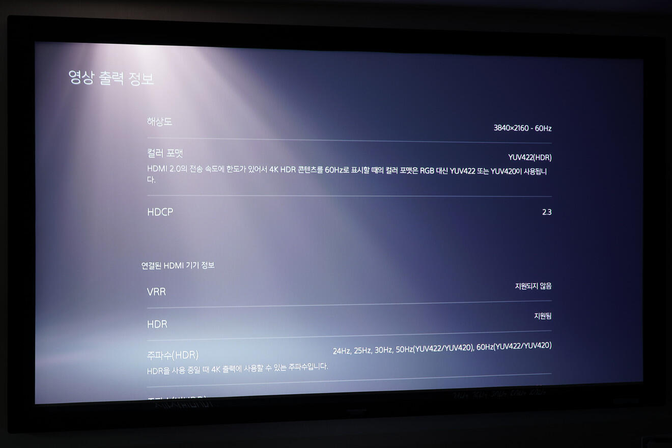

게임 전용 - HDMI 3 단자
게임 전용 단자인 HDMI 3는 콘솔 게임기와 연결시 장단점이 분명하다.
  • 장점 - 낮은 인풋랙을 유지하면서도 왜곡 보정이 적용된 화면 유지 (대부분의 프로젝터는 게임 모드로 변경하면 모든 왜곡 보정(키스톤)이 풀리게 되어 불편하다)
  • 단점 - HDMI 3에서는 추가 설정이 불가능 (단, 화질/음질과 관련한 일부 기능은 스마트 홈에서 설정된 값이 그대로 전달됨)

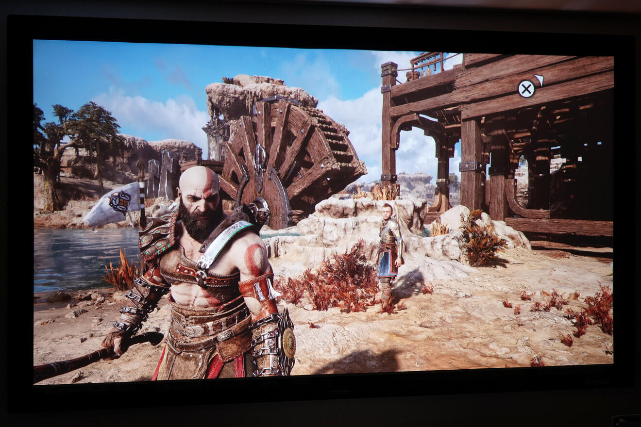

필자는 지금까지 리뷰를 하면서 게임 인풋랙 때문에 게임 플레이에 어려움을 겪었던 적이 없는 둔감한 플레이어다.
처음에는 실수로 HDMI 3 단자가 아닌 HDMI 2 단자에 PS5를 연결하고 플레이를 시작했다. 그런데 시작하자마자 뭔가 이상하다, 크레이토스가 내 맘대로 잘 움직이지 않는다는 느낌을 받았다. 단자 연결 상황을 확인해 본 후 단자를 2에서 3으로 변경하고 나서는 인풋랙 때문에 발생한 입력 지연 현상이 싹 사려져 게임 플레이를 원활하게 할 수 있었다.
UST 타입 프로젝터 중에서 낮은 인풋랙을 통해 게임 플레이가 가능한 모델은 손에 꼽을 정도로 적은데 LS800W는 그 중 당당하게 한 자리를 차지하고 있다.
HDMI 3 단자를 통해 원활한 게임 플레이가 가능하며 4코너 조정이 적용된 상태에서도 낮은 인풋랙을 유지하고 있다는 사실은 매우 인상적이다.
