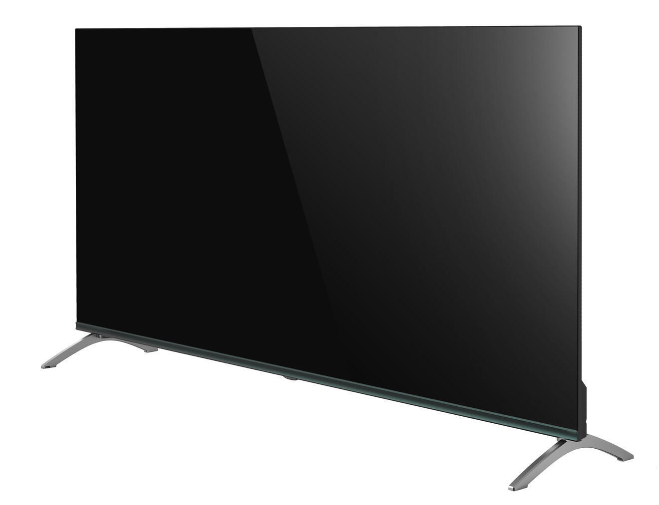

최근 출시되는 TV들은 베젤이 극도로 얇기 때문에 디자인적 차별화가 쉽지 않다. 베젤의 컬러/두께와 스탠드 형태를 통해 디자인의 차별화가 가능하다.
UA431QLED 역시 베젤리스(Bezel-Less) 타입으로 제로 베젤까지는 아니지만 화면 상단과 화면 좌우 베젤 두께가 1.2mm 밖에 되지 않아 화면 몰입도가 높다.
하단 베젤의 두께는 15.4mm 이며 컬러는 메탈릭 청록색이다. 더함 TV 시리즈는 하단 베젤의 컬러를 통해 시리즈를 구분하고 있다. 예컨대 안드로이드 TV 시리즈는 '셀룰리안 블루'이고, 코스모 TV 시리즈는 '블랙'이다.

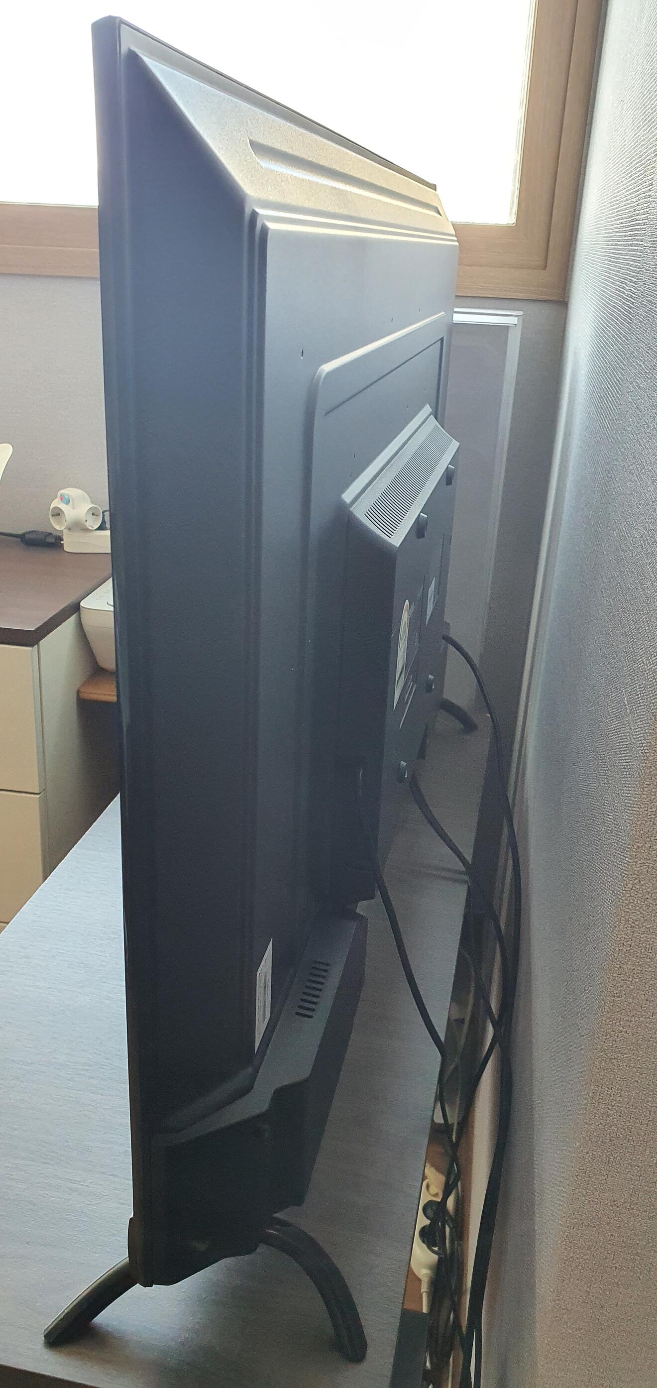

TV 두께가 얇지는 않다. 두께가 얇아지면 보기에 근사하고 벽걸이 설치가 용이하지만, 울림통이 작아져 사운드가 얇아지는 단점이 있다.
UA431QLED는 두툼한 하방에 공간을 만들어 사운드를 보강하고 있다. 물리적인 울림통의 크기를 늘렸을뿐만 아니라, 소프트웨어적으로는 돌비 애트모스와 dbx-tv를 지원하여 기본적인 사운드 퀄리티를 높이고 있다.
크기는 43인치형이다.
이제 LCD 디스플레이들의 사이즈가 커지면서 43인치형은 거실용이라기 보다는, 침실이나 서재용 보조 디스플레이나 PC 모니터로서 어울리는 크기다. 거실에서 사용해서 안될 이유는 없지만 요즘 디스플레이 기기들의 평균 크기를 감안하면 체감적으로 작게 느껴지기는 게 사실이다.

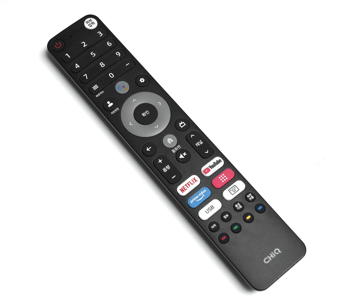

리모컨은 평범하지만 자주 사용할만한 주요 버튼을 잘 배치해 놓고 있다. 스마트 TV답게 넷플릭스, 유튜브, 아마존 프라임비디오 등의 플레이 버튼이 중앙에 독립되어 있어, 시청자가 대표적인 스트리밍 서비스를 간편하게 이용할 수 있도록 배려해 놓았다.

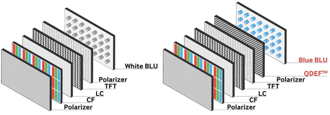

LED는 LCD 패널의 백라이트 유닛(BLU, Back Light Unit)의 한 종류로 초창기 CCFL(냉음극형광램프)에서 LED(Light Emitting Diode, 발광 다이오드)로 변경되면서 LED TV라는 용어가 등장했다. LCD는 자발광체가 아니기 때문에 반드시 백라이트가 필요하다.
백라이트는 위 그림처럼 스테인드 글라스와 같은 원리로, 컬러와 명암이 적용된 픽셀(LCD)에 빛을 투과시켜(LED 백라이트) 이미지를 구현한다.
이번에는 퀀텀닷(양자점)에 대해 알아보자.

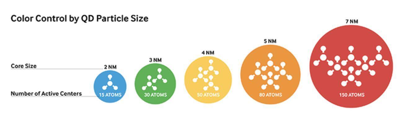

퀀텀닷이란 물질의 크기가 나노미터 수준으로 줄어들 경우 전기·광학적 성질이 변하는 반도체 나노 입자이며 나노 미터, 즉 십억분의일 미터 수준으로 입자가 작아지면 에너지 변위에 따라 특정 빛을 발산하는 성질을 가진다. 하나의 양자점은 하나의 색을 방출하는데, 재미있는 사실은 양자점의 크기에 따라 빛의 색이 바뀐다는 점이다.
나노미터가 얼마나 작은 단위냐 하면 2nm의 경우 원자 15개 정도가 모인 크기다. (7nm의 레드는 원자 150개 수준) 대표적으로 2nm에서는 Blue(청), 3nm에서는 Green(녹), 7nm에서 Red(적) 컬러를 방출한다.
▲ (좌) LED-LCD 패널 / (우) QLED 패널
QLED란 한 마디로 청색 LED 백라이트에 적/녹의 퀀텀닷 필름을 각각 부착한 형태의 백라이트 유닛을 의미한다.
양자점 크기가 작으면 작을수록 관리가 어렵기 때문에, 제일 작은 크기(2nm)의 청색 양자점은 (우측 그림 맨 뒤에 보이는) 백색대신 청색 LED 백라이트 유닛으로 대체하고, 여기에 적/녹 양자점 필름을 부착한다. 즉, 기존 LCD의 BLU는 그냥(?) 화이트지만, QLED는 청색 백라이트 유닛에 녹색 퀀텀닷 필름(Green Quantum Dot Film)과 적색 퀀텀닷 필름을 부착하여 순도 높은 화이트 컬러의 백라이트를 만들어 내는 QDEF (Quantum Dot Enhancement Film) 방식이다.
QDEF 방식 외에도 LCD의 컬러 필터 자체를 퀀텀닷으로 구성하는 QDCF 방식, 청색 OLED와 적/녹 퀀텀닷을 결합한 QD-OLED 방식 등 보다 발전된 QD 기술을 상용화하기 위해 가전사들은 계속 연구개발 중이다.

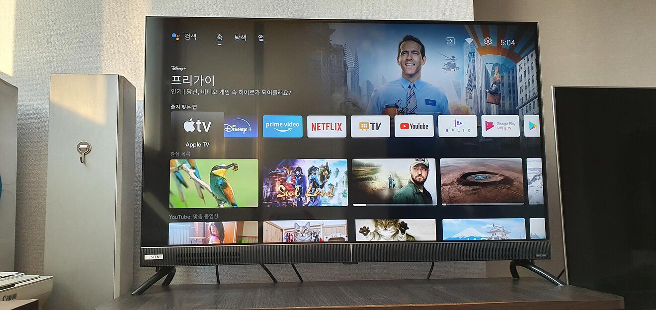

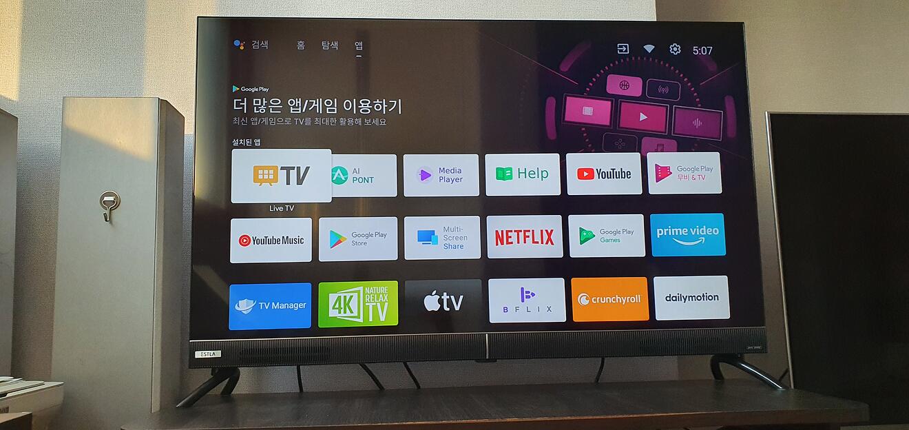

운영체제 - 구글 TV (Google TV)
서두에서 설명한대로 기존 더함 TV 시리즈와 2023년형 UA431QLED가 차별화되는 부분은 운영체제다.

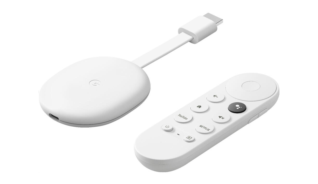

운영체제로서 구글 TV는 'Chromecast with Google TV'라는 스트리밍 미디어 동글을 통해 이미 적지 않은 분들이 접해보셨을 것이다. UA431QLED의 운영체제인 구글 TV는 바로 크롬캐스트에서 접해본 운영체제를 TV 버전으로 이식했다고 보면 된다. 물론 완전히 똑같지는 않고 TV 제조사와 모델 특성에 따라 세부 메뉴에 차이가 있다.
그럼 운영체제로서 구글 TV와 안드로이드 TV 간에는 어떤 차이점이 있을까?

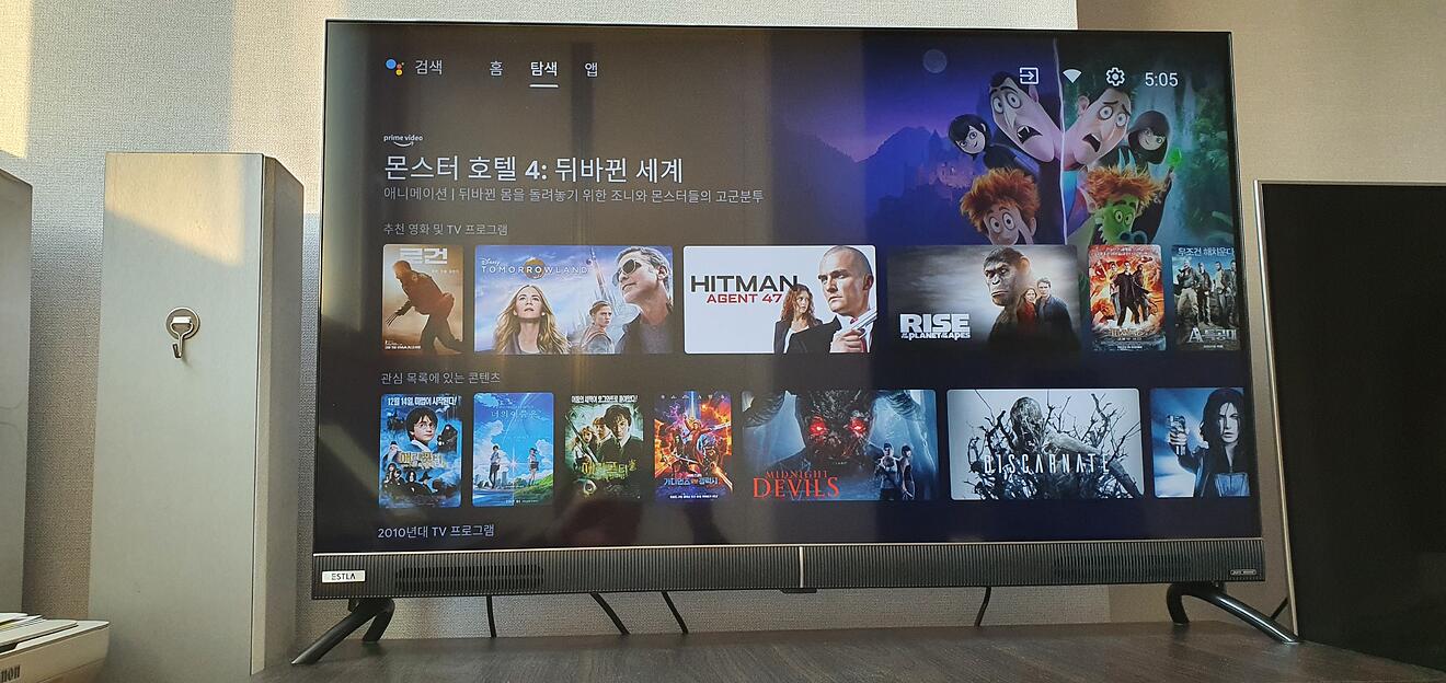

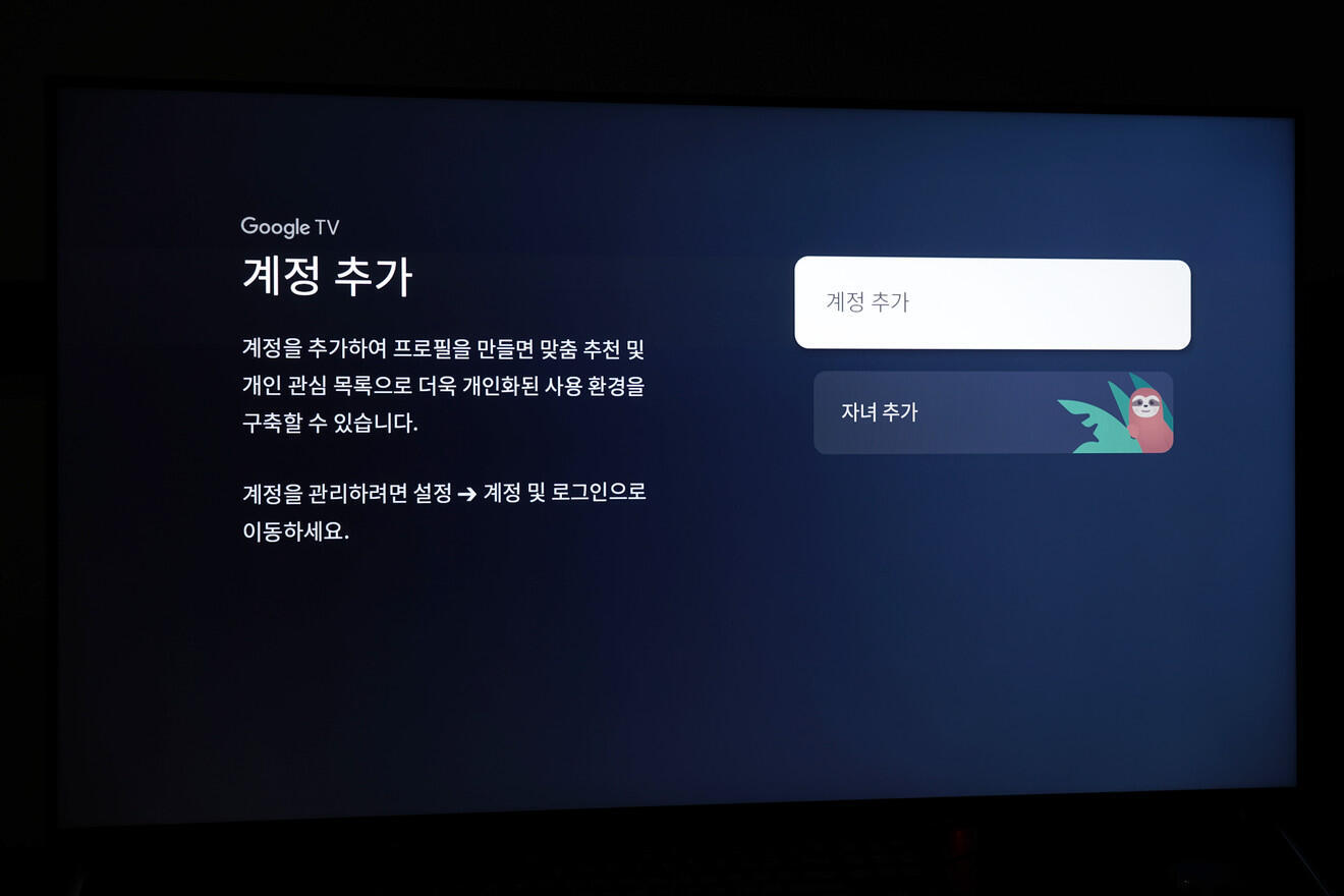

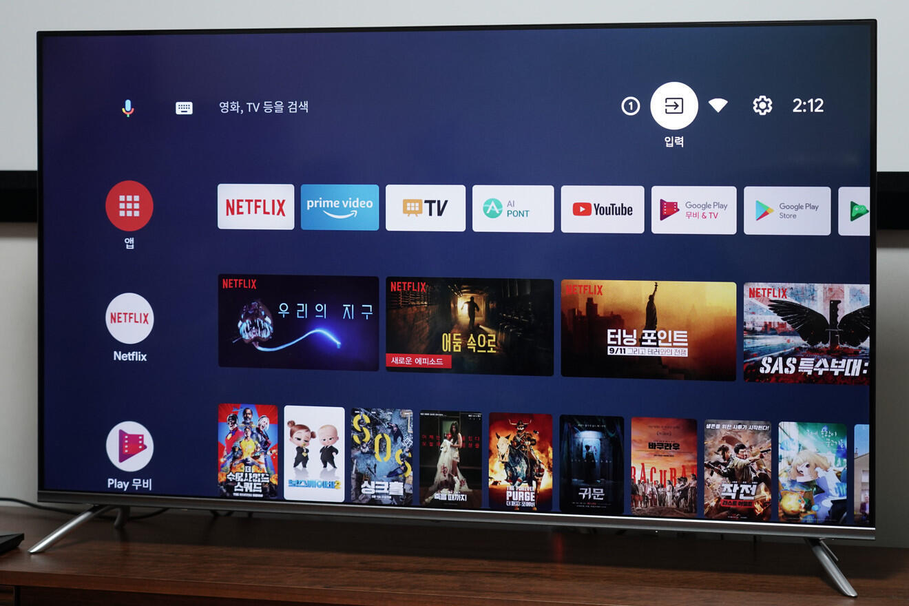

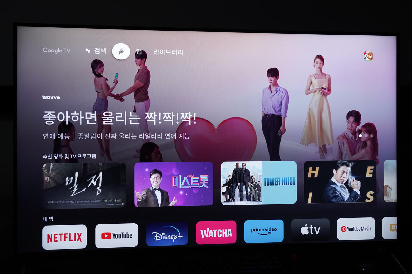

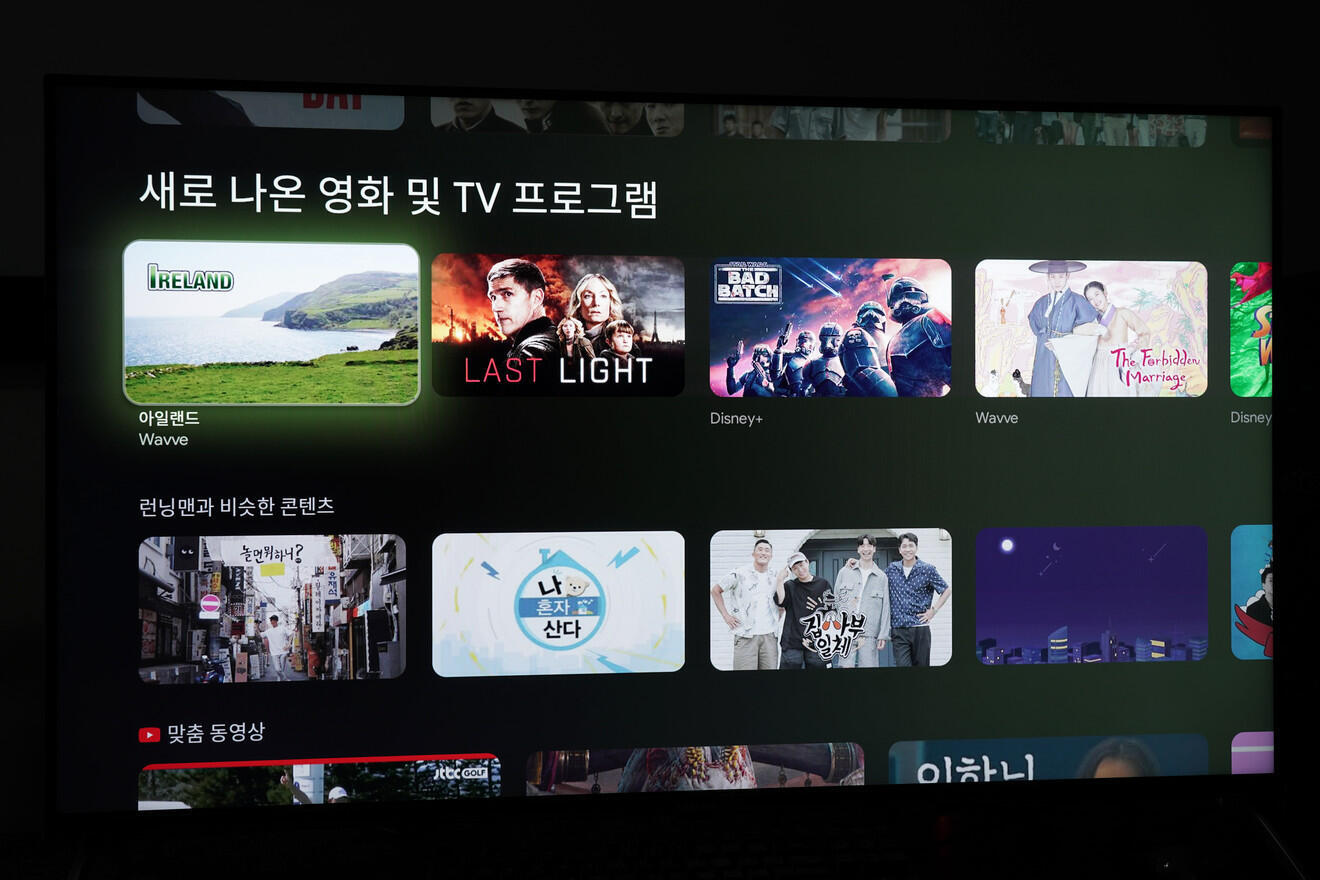

▲ (위) 구글 TV 홈 / (아래) 안드로이드 TV 홈 - 구글 TV의 경우 앱이 아닌 추천 컨텐츠가 첫 줄에 배치되어 있는 반면, 안드로이드 TV는 설치된 앱들이 첫 줄에 배치되어 있다. 사소한 차이기는 하지만, 운영체제가 추구하는 중심 개념을 나타내는 방증이기도 하다. 한마디로 구글 TV는 사용자 취향을 중심으로 한 컨텐츠 추천(개인화)이 핵심이고, 안드로이드는 설치된 스트리밍 앱을 중심에 놓고 추천이 이루어 지고 있다.

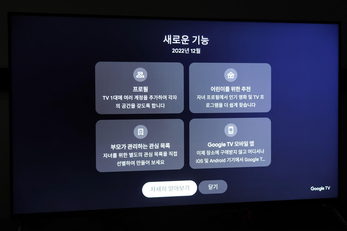

▲ 구글 TV는 안드로이드 TV와 달리, 하나의 아이디에 여러 개의 프로필 추가도 가능하며, 프로필에 자녀보호 기능을 설정할 수 있다.
사용자가 맨처음 직관적으로 느낄 수 있는 차이점은 홈 UI의 변경이다. 이외에는 겉으로 바로 드러나는 차이점이 거의 없다.
두 운영체제 모두 구글 안드로이드를 기반으로 하고 있으며, 구글 플레이 스토어를 통해 앱을 다운로드할 수 있고, 구글 어시스턴트, 구글 크롬캐스트, 스마트 홈 콘트롤을 모두 공통적으로 지원한다.

구 분 구글 TV  안드로이드 TV
중심 컨셉 사용자  설치된 앱
검색 및 추천  전체 스트리밍 서비스 대상
(AI 알고리듬이 개인 취향 분석)
설치된 앱 한정
프로필 생성 하나의 아이디에 복수 프로필 생성 가능   사용자 별로 별도 계정 필요
자녀 보호 기능
(Parental Conntrol)
프로필 별 설정 가능   전체 시스템 설정을 통해 가능
가장 핵심적인 부분은 구글 AI가 개인 취향을 분석하여 설치하지 않은 스트미링 서비스까지 검색하여 메인 화면에서 이용자에게 컨텐츠를 추천해 주고 있다는 점이다.
실제로 필자의 경우 가입 경험은 있으나 현재 가입 상태가 아닌 '웨이브', '디즈니 플러스' 등의 컨텐츠를 메인 화면에서 추천 받았다. 사용하는 기간이 길면 길수록 내부 알고리듬을 통해 추천 컨텐츠의 정확도가 높아질 것이다.
개인화에 집중하는 구글 TV 운영체제의 특성이 이용자에 따라서는 생소하거나 거북함을 느낄 수도 있겠으나, 큰 틀에서 보면 스마트 TV OS는 서서히 안드로이드 TV에서 구글 TV로 이동하고 있는 중이라는 분석이 우세하다. 보안이라는 측면에서도 구글 TV OS가 좀 더 안정적이라 평가받고 있다. 다만, 현재 안드로이드 TV OS 역시 계속 새로운 버전이 출시되며 꾸준히 업그레이드되고 있는 중이어서 구글에서 개발한 이 두 개의 TV OS는 상당 기간 공존할 것이라 전망되고 있다.

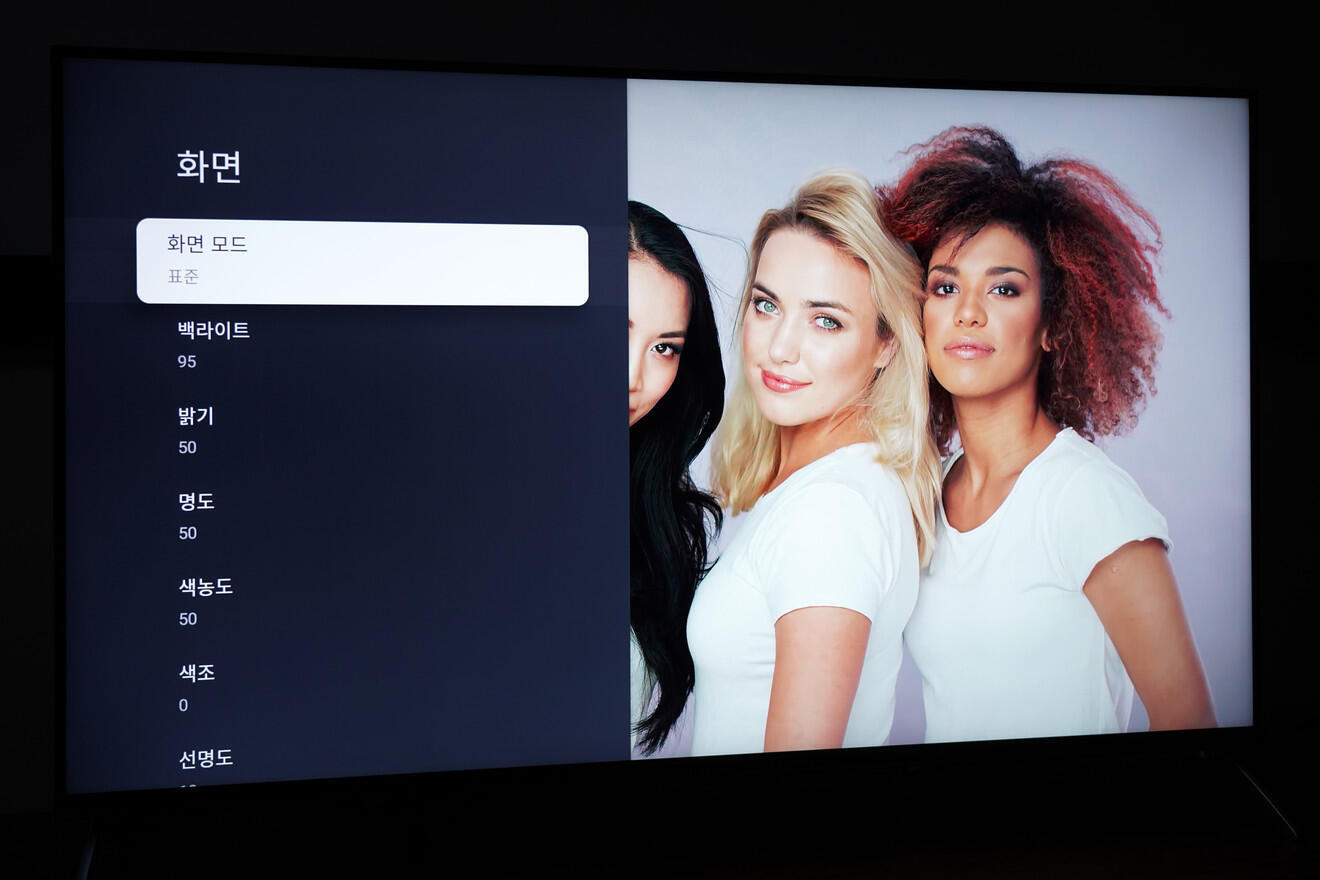

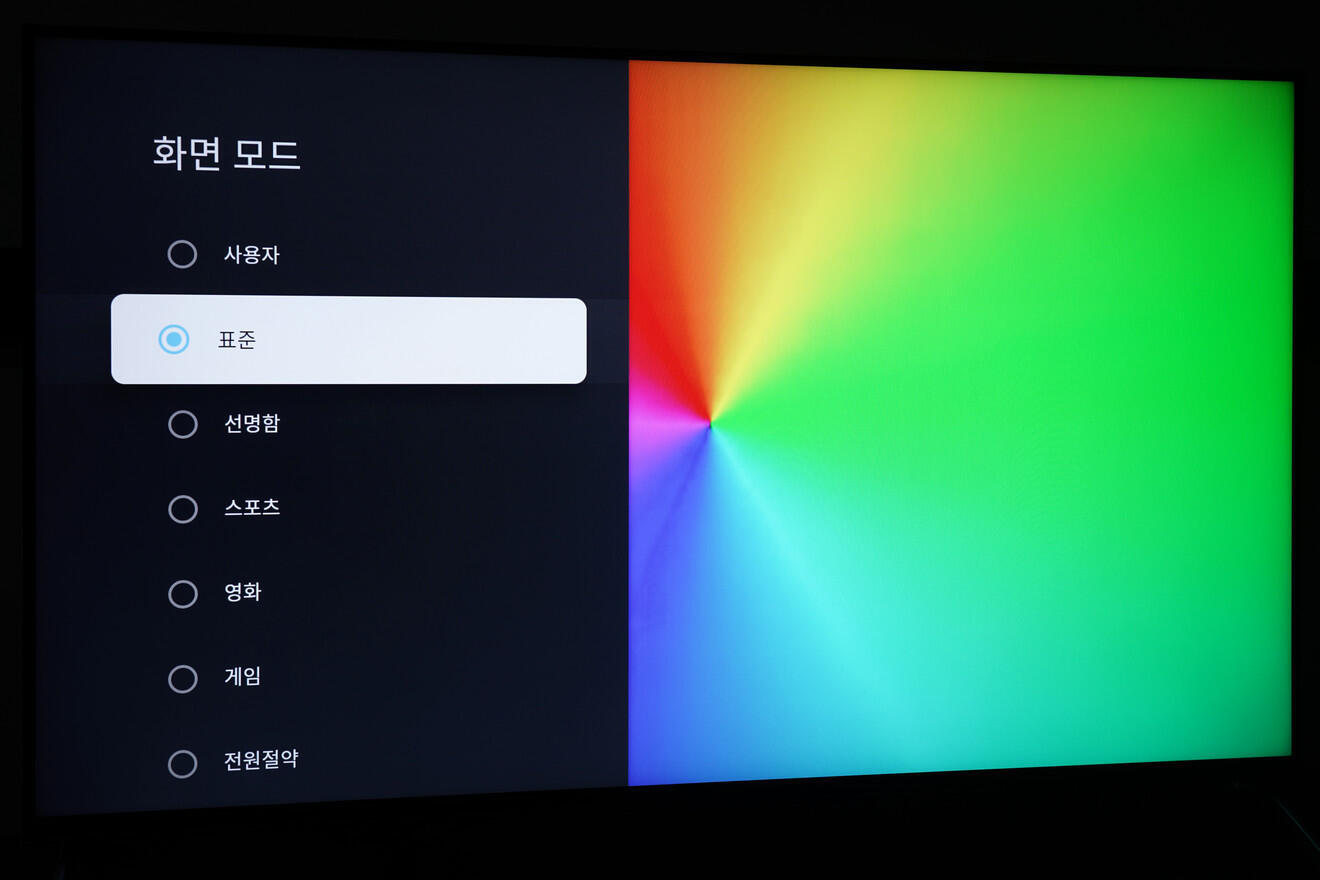

영상 모드

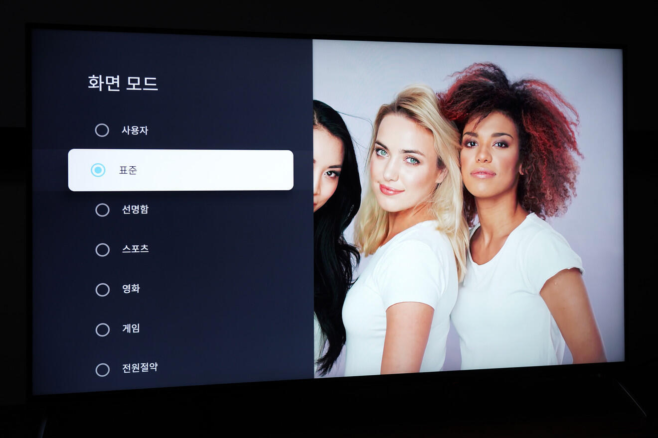

화면 모드(영상 모드)는 일반적이다. 표준부터 전원절약까지 총 6개의 영상 프리셋을 제공하고 있다.
각 모드마다 개성이 확실하며 컨텐츠 종류에 맞춰 설정하면 된다. 기본 컬러 튜닝도 괜찮은 편이라 일반 소비자 입장에서는 특별한 세팅 값을 찾을 필요가 없다.

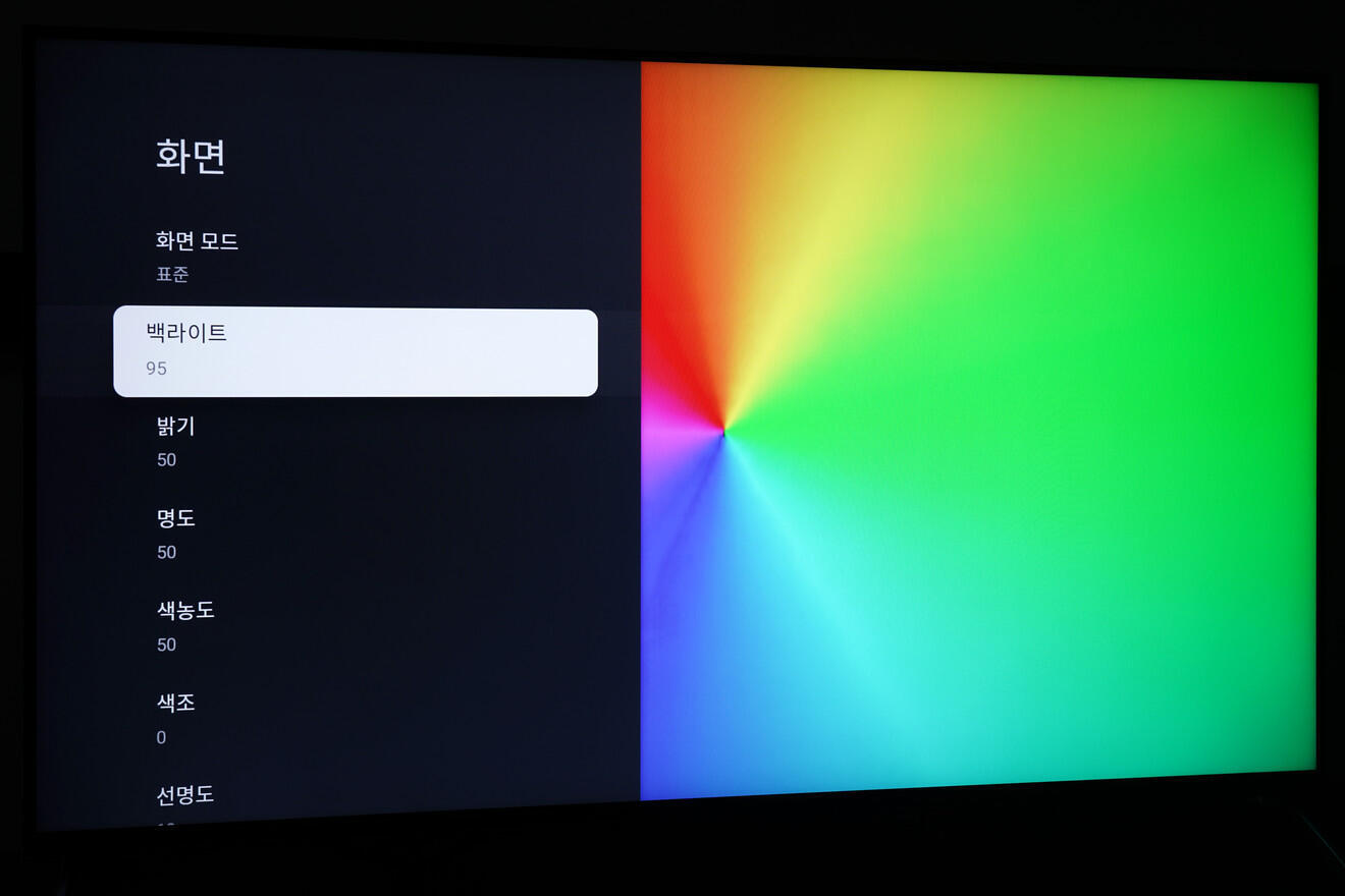

한 가지 주의할 점은 더함에서 출시하는 대부분의 TV는 백라이트 디폴트값이 3~5로 설정되어 있다. 반드시 백라이트를 50 이상으로 설정해야 일반적인 조명 환경에서 제대로 된 화면을 볼 수 있다.

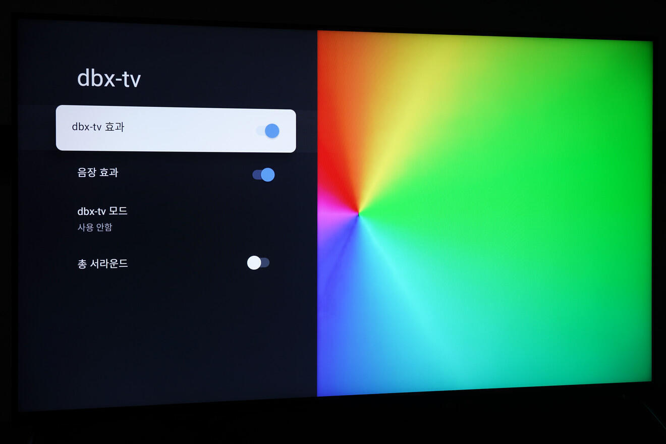

dbx-tv가 적용된 사운드
TV를 외부 오디오 기기와 연결하여 사용하는 사용자들도 있지만 아무래도 TV 방송 시청 시에는 자체 스피커를 통해 간편하게 시청하는 경우가 대부분이다.

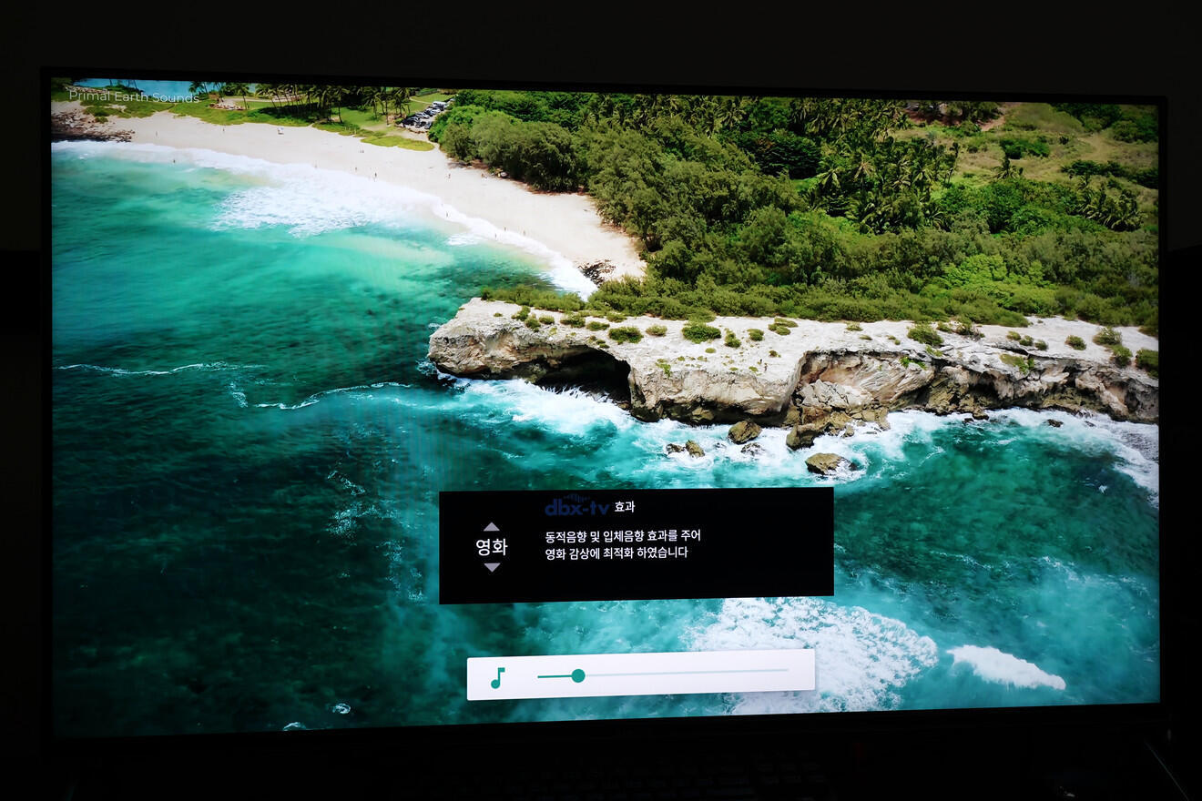

UA431QLED는 dbx-tv라는 내부 프로세싱을 통해 TV 출력 사운드의 품질을 극대화하고 있다.
dbx-tv란 저음과 고음, 서라운드 등을 통합적으로 개선한 TV 음향 기술이다. TV에 장착되어 있는 스피커와 오디오 DSP를 최대한 활용하여 매우 경제적으로 음질을 개선하고 있다.
UA431QLED에서는 두 개의 12W 출력 스피커와 dbx-tv 음향 기술이 결합하여 일반적인 TV 사운드보다는 훨씬 더 좋은 사운드를 들을 수 있다. 지원 모드는 영화, 음악, 뉴스, 늦은밤 등이다.
(※ 이에 대한 데모 동영상은 아래 '재생 영상 직접 촬영 이미지' 섹션에서 보실 수 있습니다.)

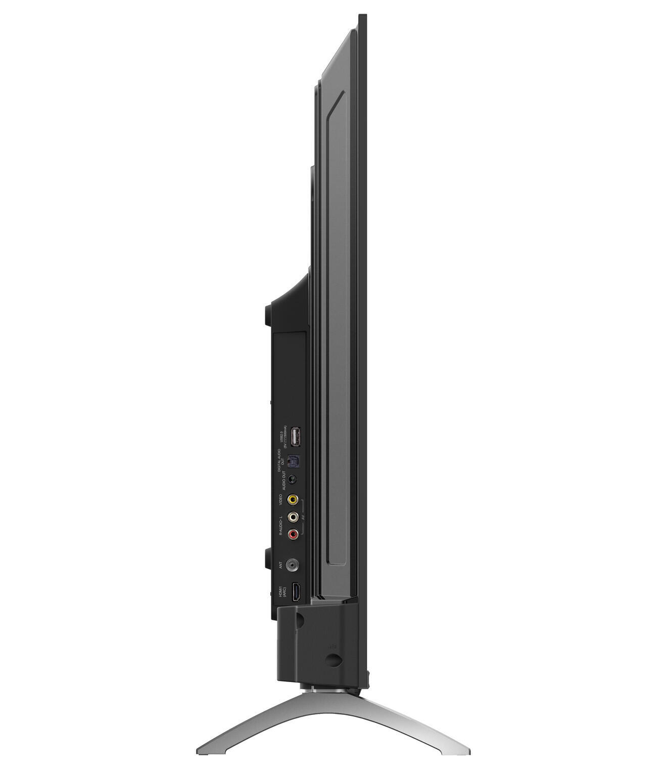

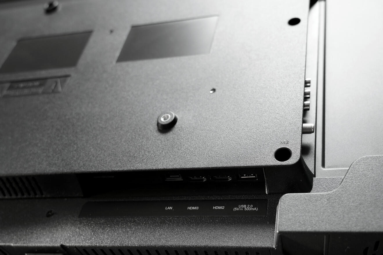

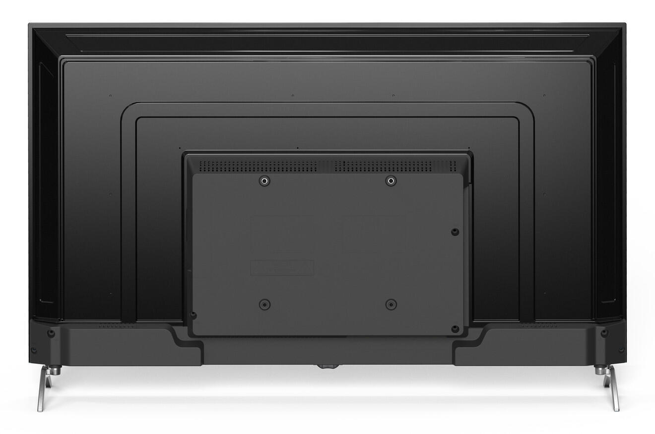

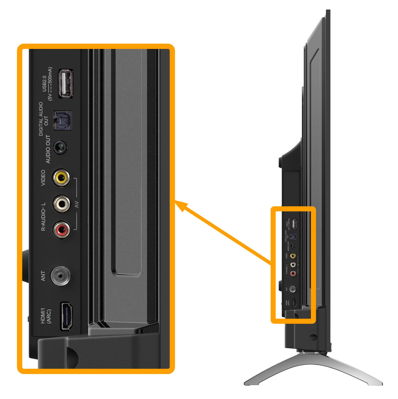

후면 단자
우버 AMG 시리즈는 연결 단자가 후면 좌측에 모두 위치하고 있었는데, 이번 시리즈에서는 좌측과 하방으로 분리되었다.
주요 입출력 단자는 후면 좌측단에 위치하고 있다. eARC를 지원하는 HDMI 1 역시 좌측단에 위치하고 있다.
HDMI 2번과 3번 단자, 그리고 LAN 단자는 후면 하단에 위치하고 있다.

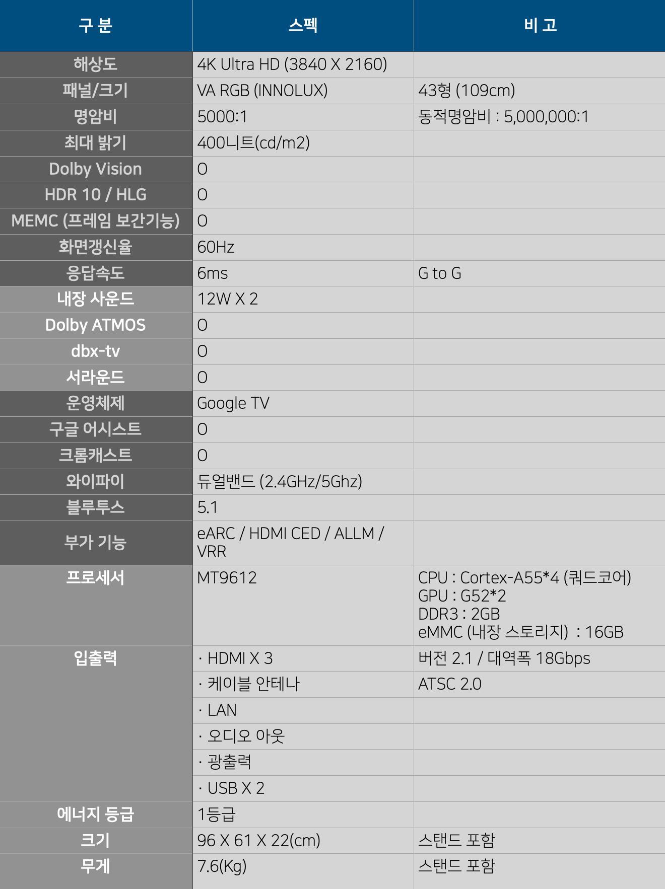

스펙 테이블

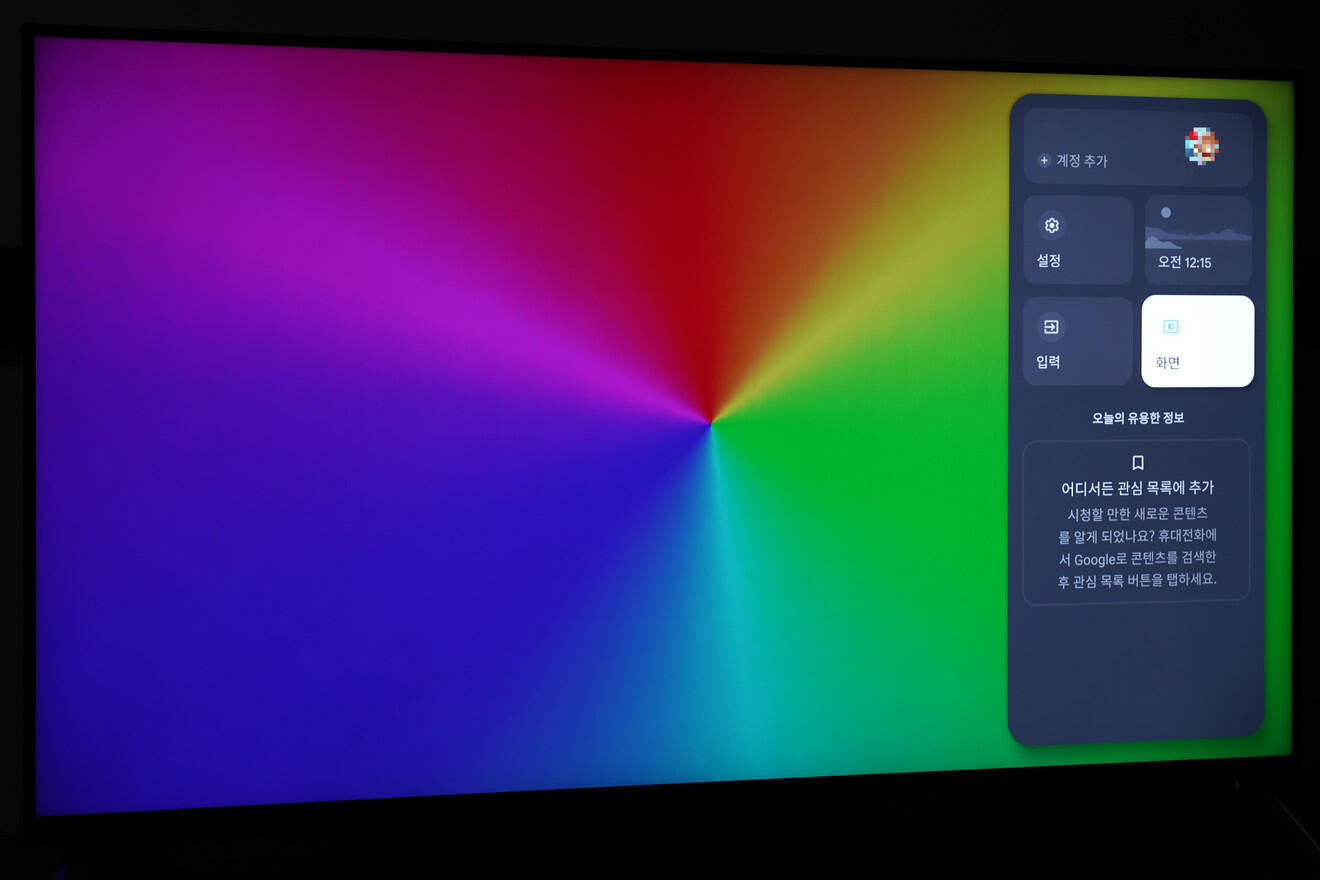

구글 TV OS 메뉴

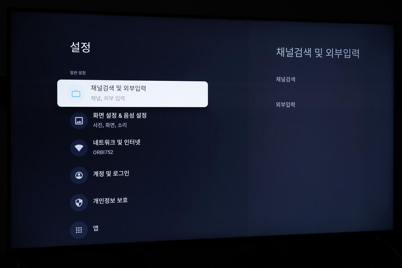

운영체제에 변화가 있는만큼 구글 TV의 UI에 대해서 좀 더 살펴보기로 하자.
리모컨 우측에 있는 설정(기어 아이콘) 버튼을 누르면 화면 우측에 전체 설정 메뉴가 오버레이된다.
메뉴 하단에 위치한 '오늘의 유용한 정보'를 통해 매일 새로운 사용 팁을 전달해 고고 있으며 실제로도 꽤 유용하다.
전체 설정 메뉴다.
설치 초창기 네트워크와 계정, 개인 정보, 앱을 설정 완료한 후에는 대부분 화면 설정 & 음향 설정 메뉴를 통해 사용자 취향에 맞는 영상과 음향을 조정하는데 주로 사용된다.
영상 모드의 백라이트의 디폴트값이 3~5 사이로 설정되어 있어 일반적인 환경에서는 매우 어둡다. 영상 모드를 처음 설정할 때는 백라이트가 50 이상으로 설정되어 있는지 반드시 확인해야 한다. 주변 환경이 밝다면 90 이상으로 조정해도 큰 무리는 없다.

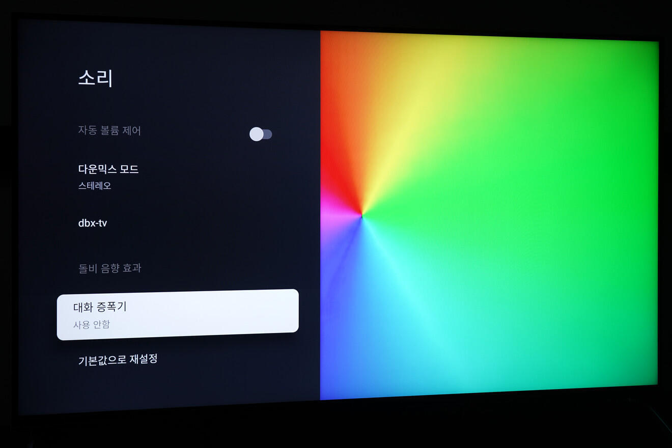

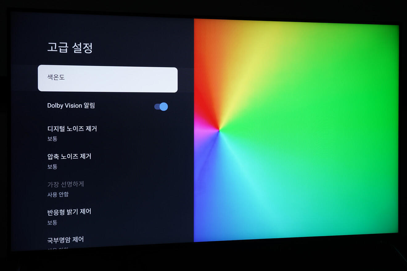

사운드 메뉴는 안드로이드 TV OS보다 상대적으로 단순화되어 있다. 출력 사운드에 있어서 dbx-tv 효과는 적용 여부가 하늘과 땅 차이이므로 반드시 사용해야 한다. (아래 dbx-tv 사운드 실제 데모 동영상 참조)

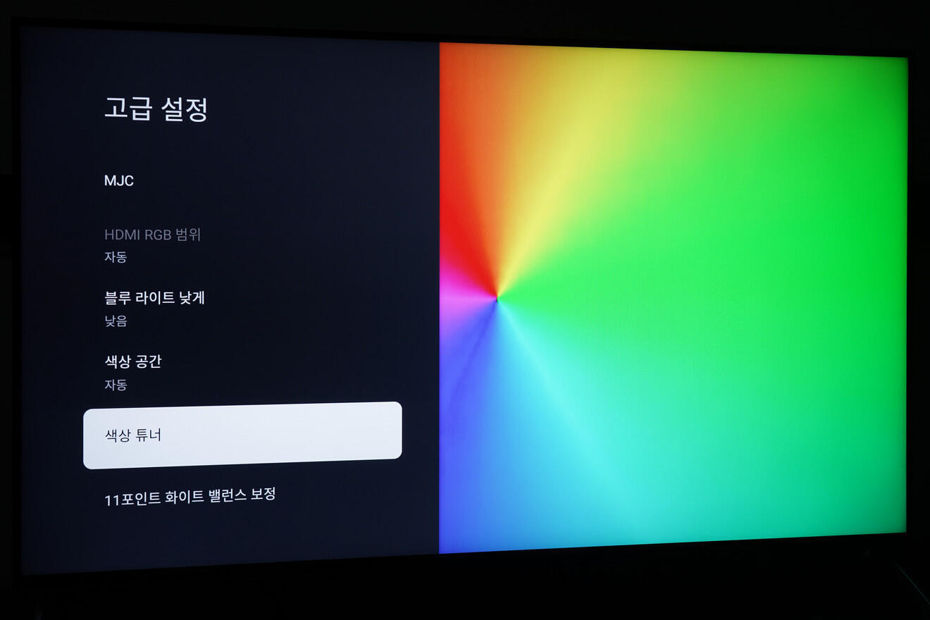

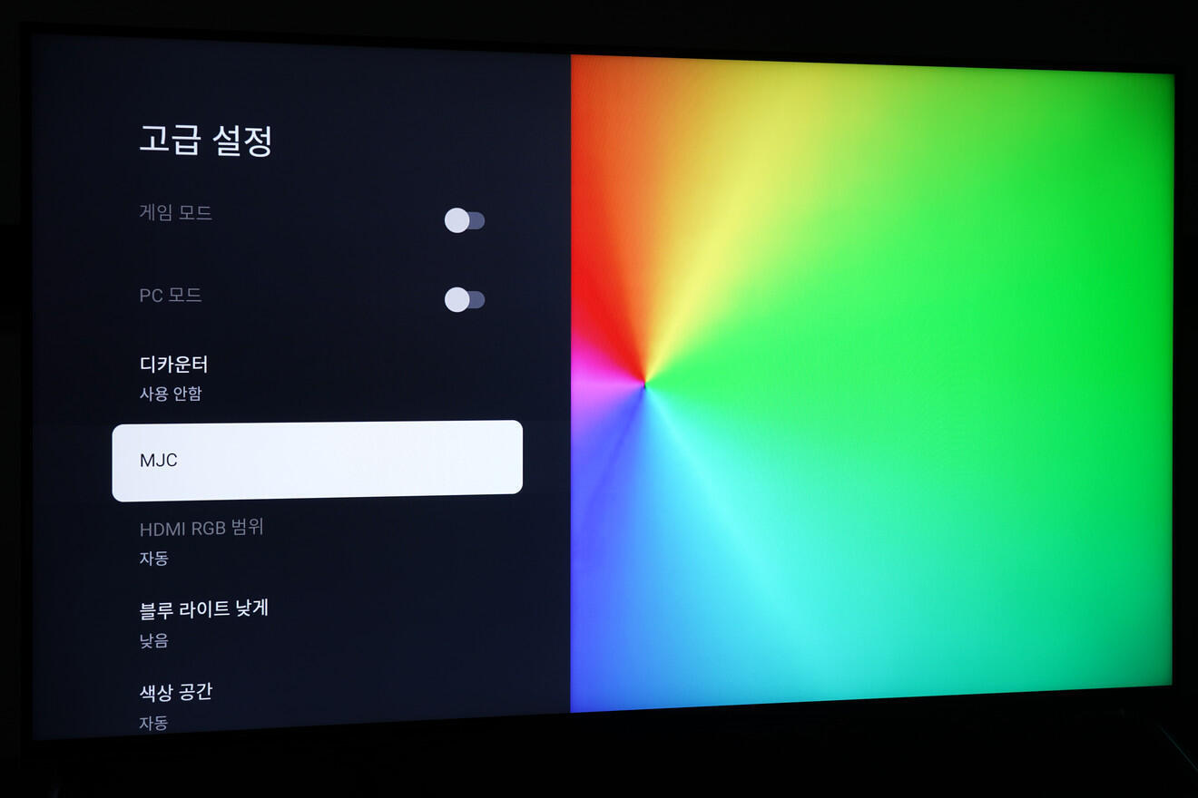

고급 설정에서도 상당히 다양한 옵션을 제공하고 있다. 대부분 디폴트 설정을 그대로 사용해도 무방하지만, 화질에 좀 더 욕심을 내고자 한다면 매뉴얼을 참조하여 일일이 적용하면서 본인에게 맞는 최적값을 찾아야 한다.
대부분 이해가 가능한 옵션들인데, 다소 이해가 어려운 옵션이 두 가지 있다. '디카운터'와 'MJC'다.
디카운터는 후광 제거 기능이라고 하는데 배경 화면의 휘도가 높을 경우 이를 제어하는 역할을 한다. 적용해도 대부분의 장면에서 큰 차이를 느끼기는 힘들다.

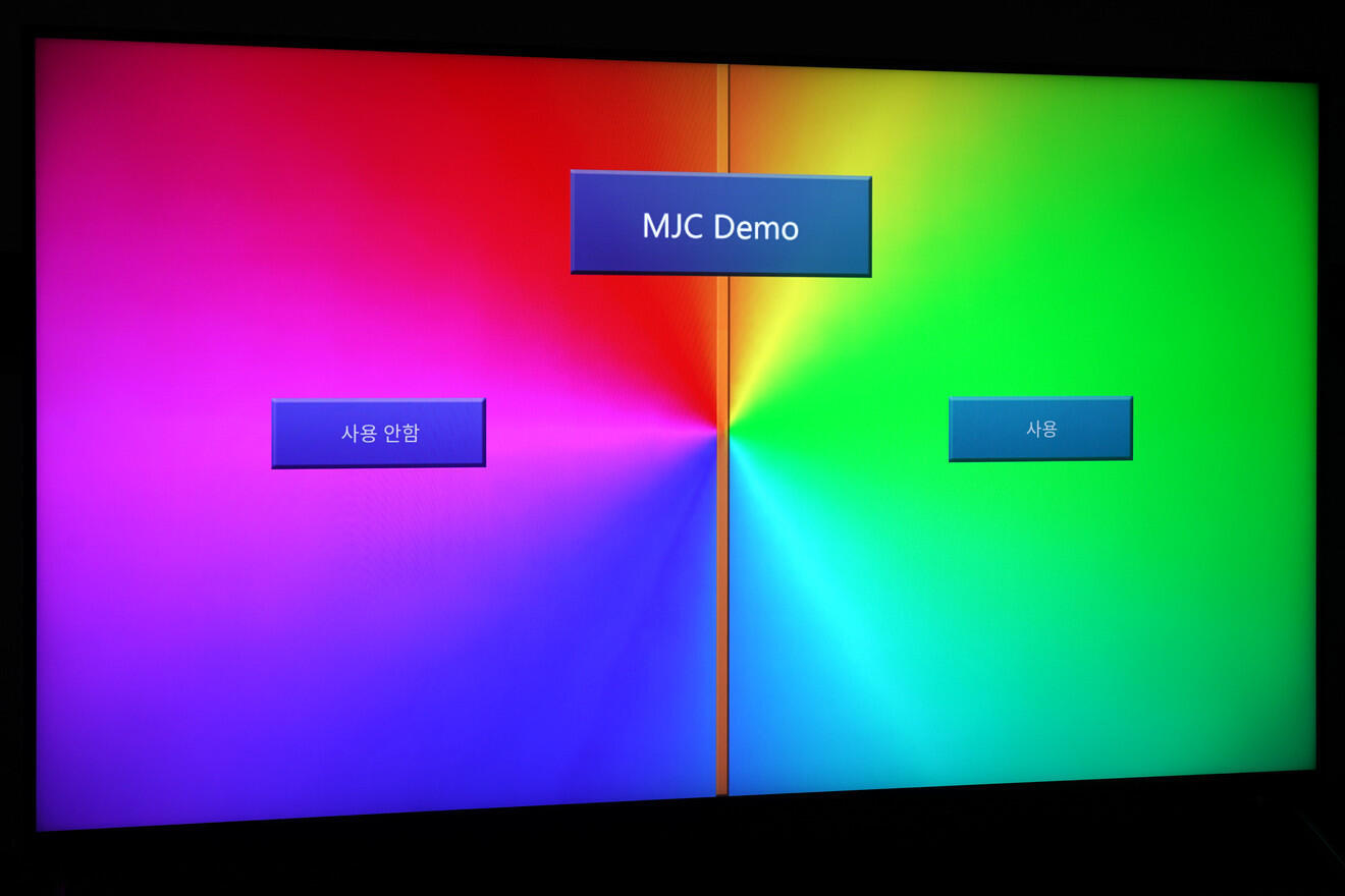

MJC는 Motion Judder Cancelation의 약자로 추정되는데 홈페이지에서는 MEMC로 꾸준히 소개하고 있어 헷갈린다.
MEMC는 Motion Estimation/Motion Compensation의 약자로, 동작 예측 및 동작 보정 기술, 좀 더 쉽게 말해 프레임 보간 기술이다.
MJC 데모 기능도 있어 실제 영상을 재생하면서 MJC 수준을 낮음 / 중간 / 높음으로 조정할 수 있다.
고급 설정 맨 마지막에 있는 색상 튜너와 11포인트 화이트 밸런스 보정은 별도의 캘리브레이션 툴이 필요한 기능이므로 일반 소비자들은 설정된 디폴트값을 재미로라도 수정을 하지 않는 게 좋다.

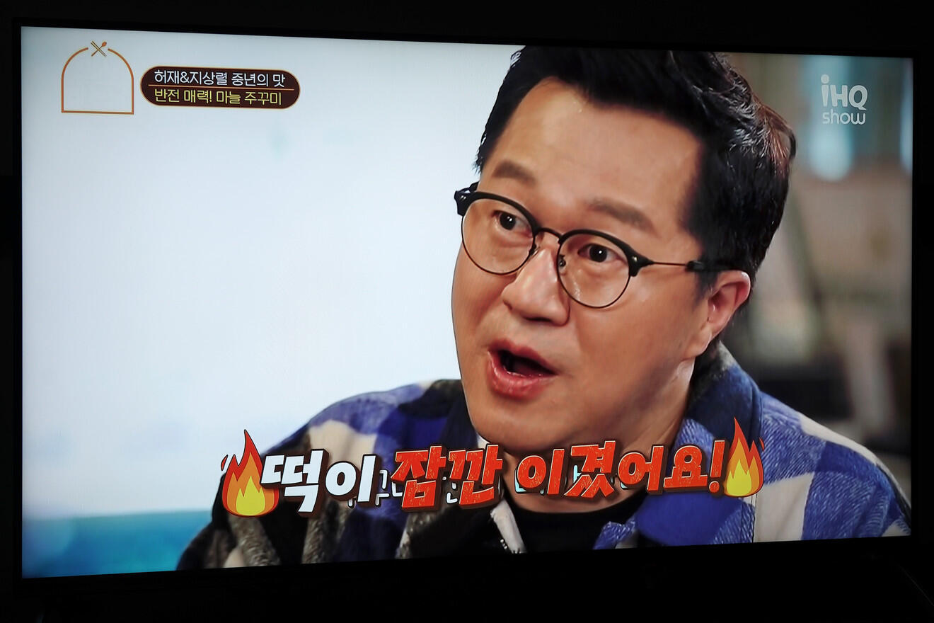

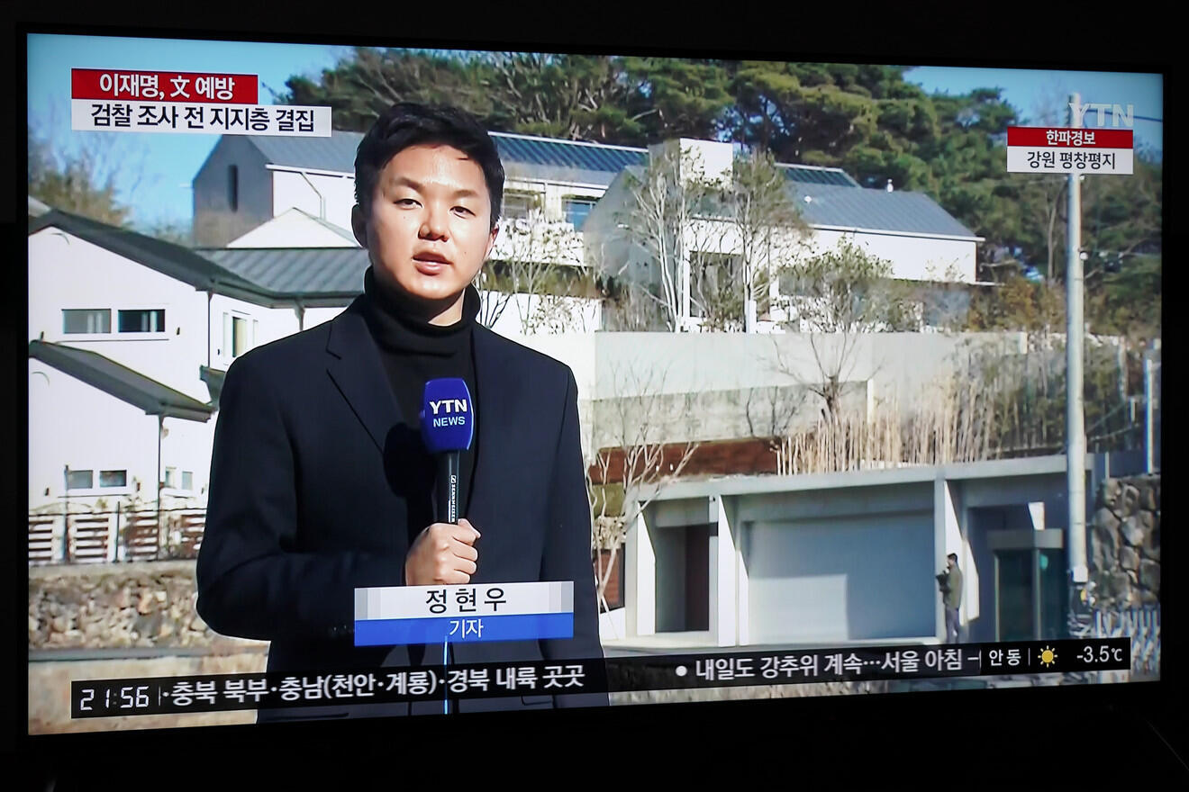

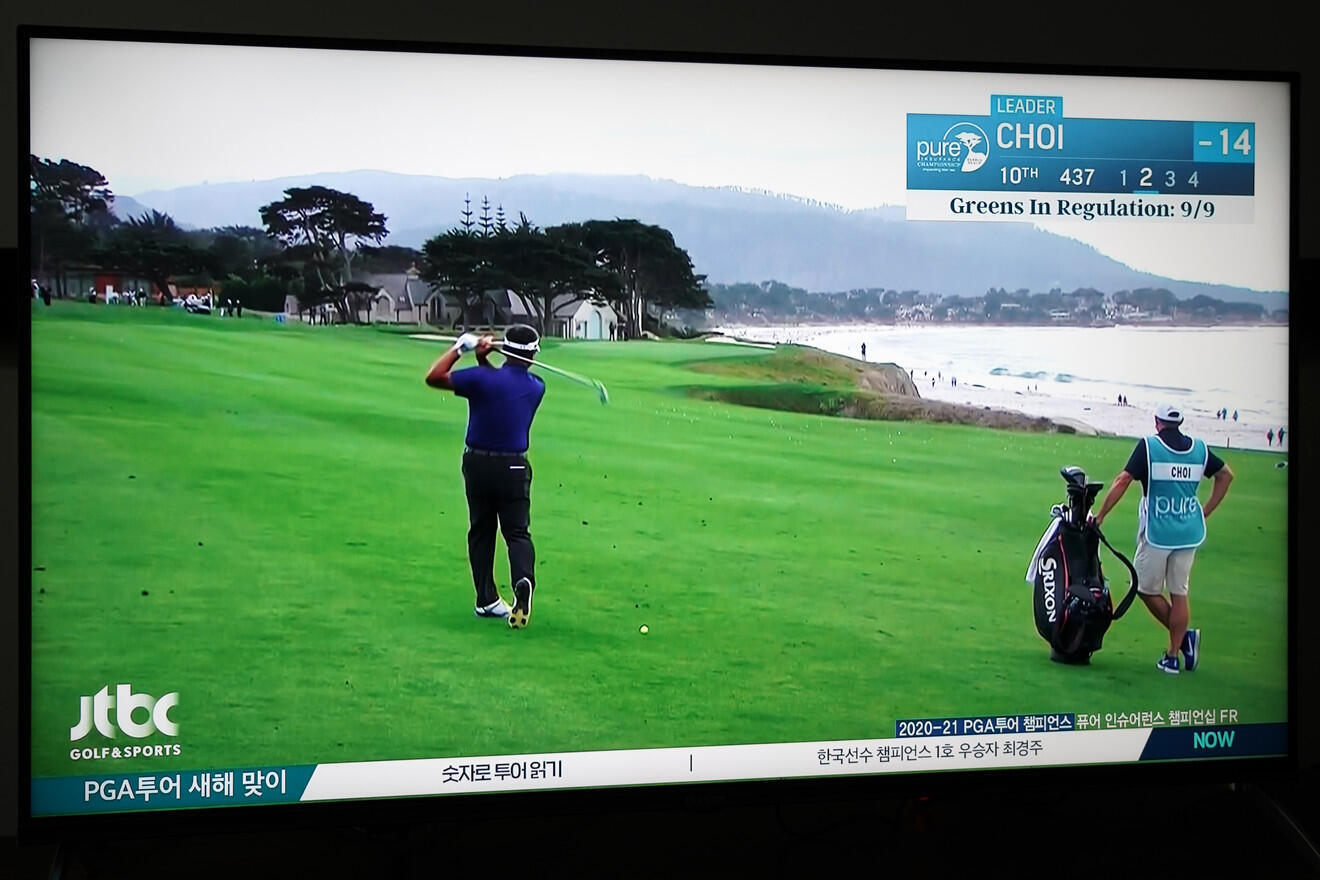

디지털 TV 방송

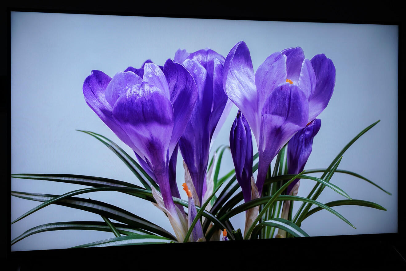

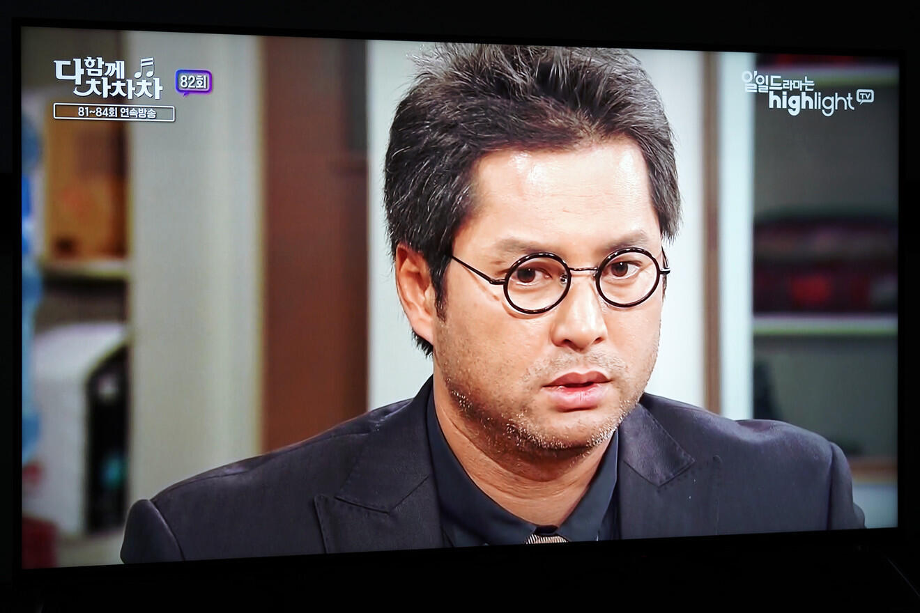

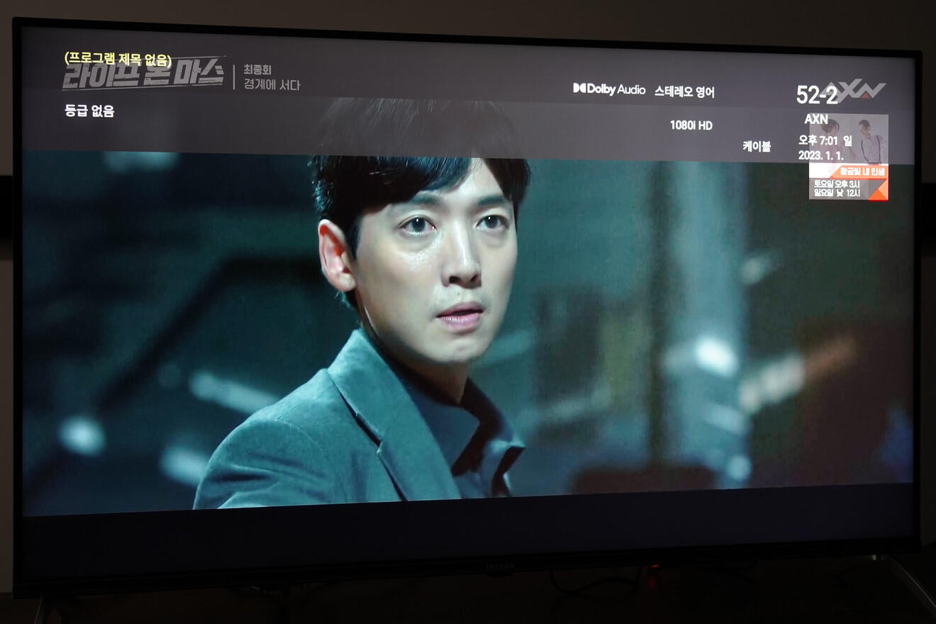

디지털 TV 방송은 방송국/컨텐츠 별로 화질 편차가 심하기는 하지만, 평균적으로 보이는 인물들의 피부톤이나 스포츠 경기에서 보이는 잔디의 컬러를 통해 컬러 튜닝이 얼마나 잘 되었는지 직관적인 평가가 가능하다.
기존 우버 AMG와 같은 패널과 하드웨어 성능을 공유하고 있는만큼 화질에서 별다른 변화를 찾기는 힘들다. 퀀텀닷 패널 초창기에는 넓어진 색역을 제대로 처리하지 못해 한때 컬러의 적확성에 문제가 있는 시기도 있었으나, 현재는 안정화되어 상당히 좋은 색감을 내고 있다. 한 마디로 특별한 설정 없이도 디지털 TV를 시청하는데 아무런 문제가 없다.

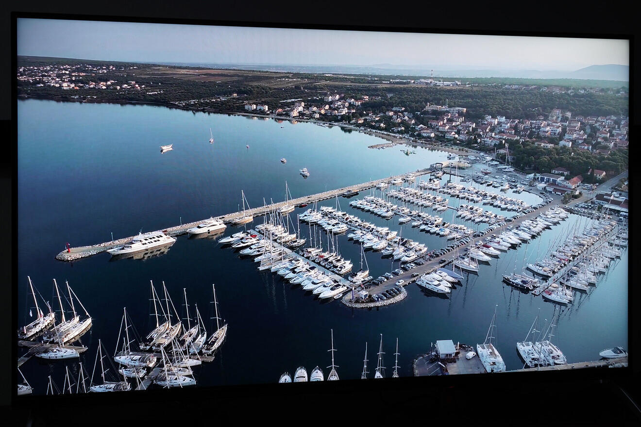

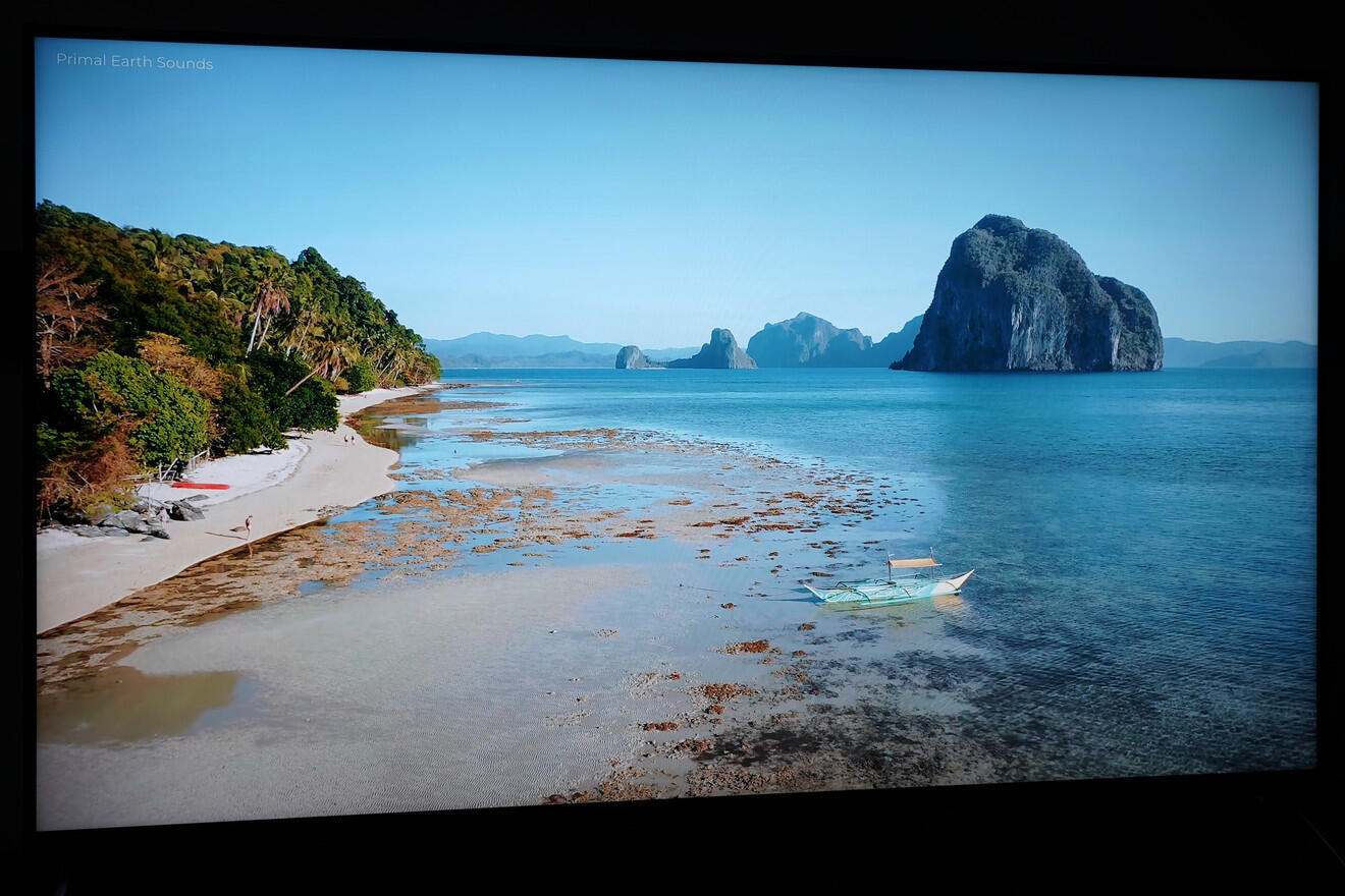

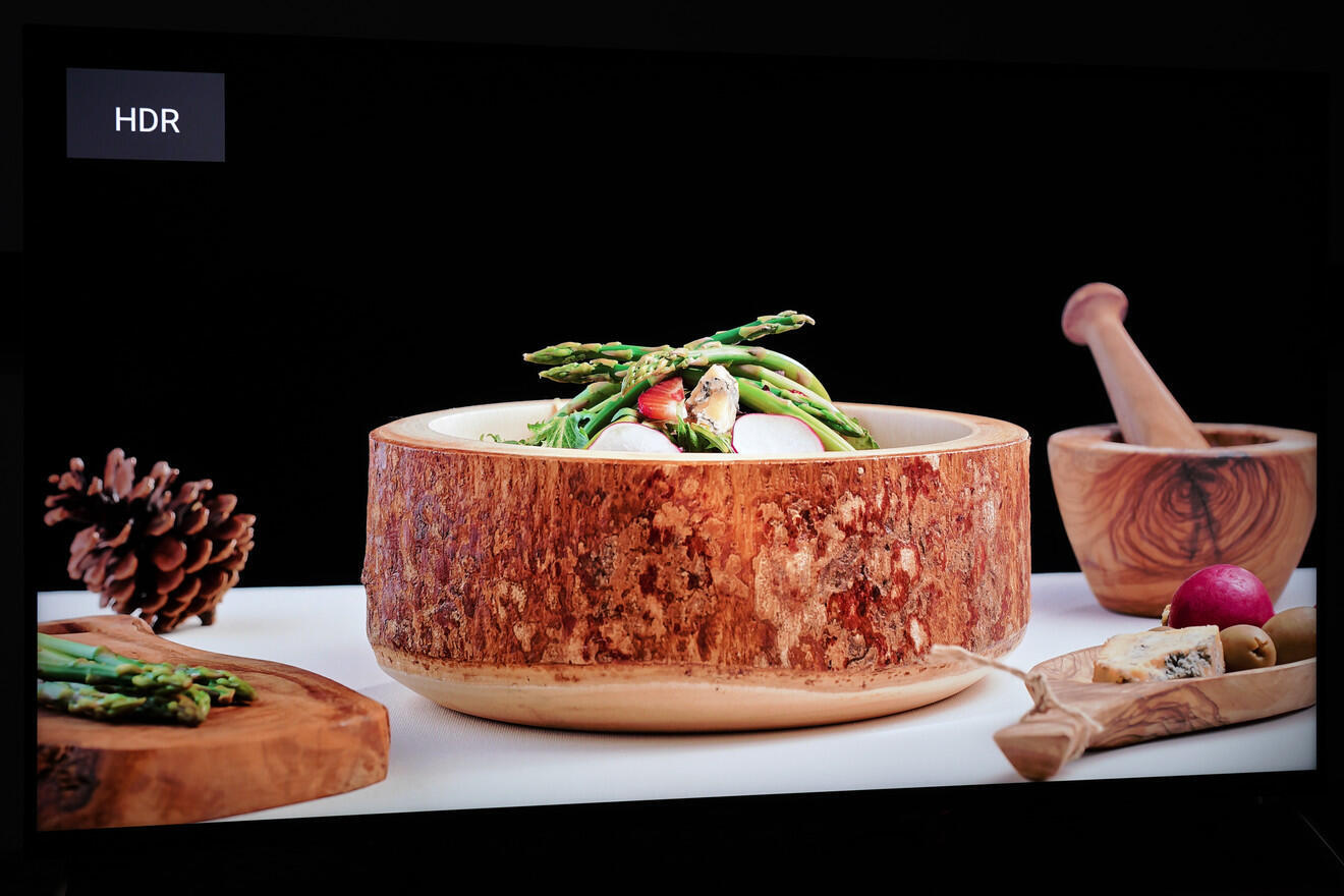

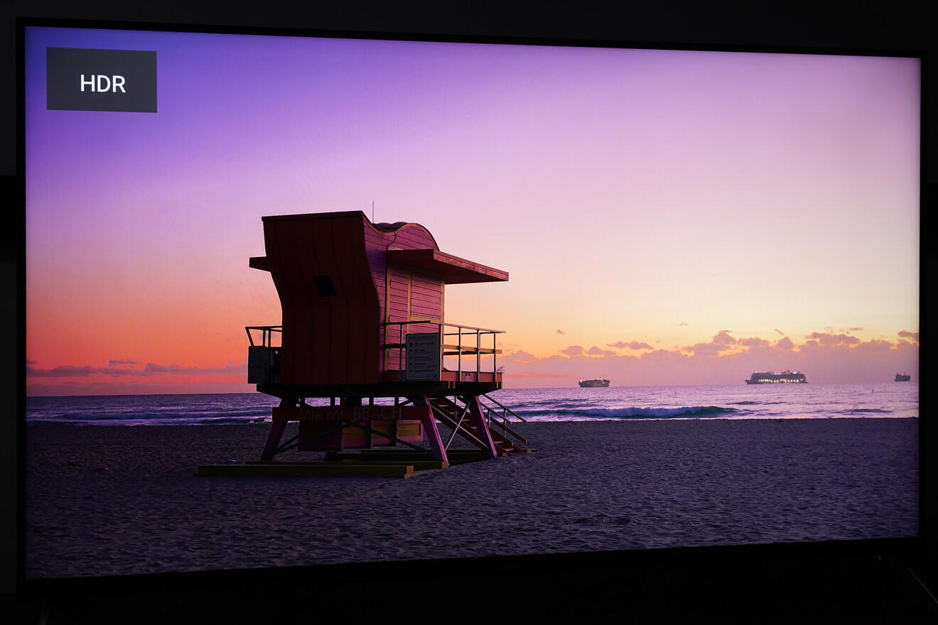

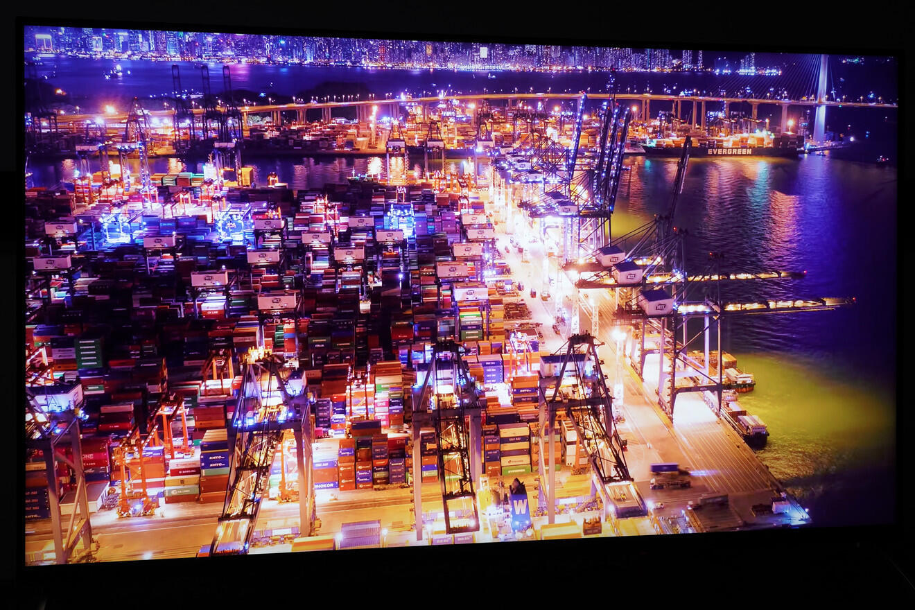

자체 앱을 통한 4K HDR 영상 재생

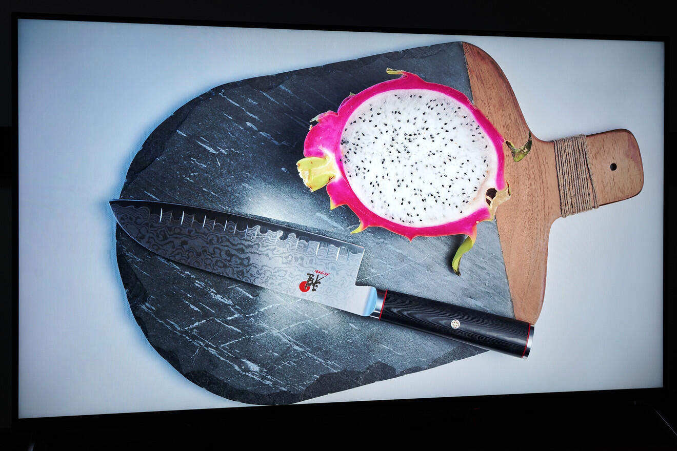

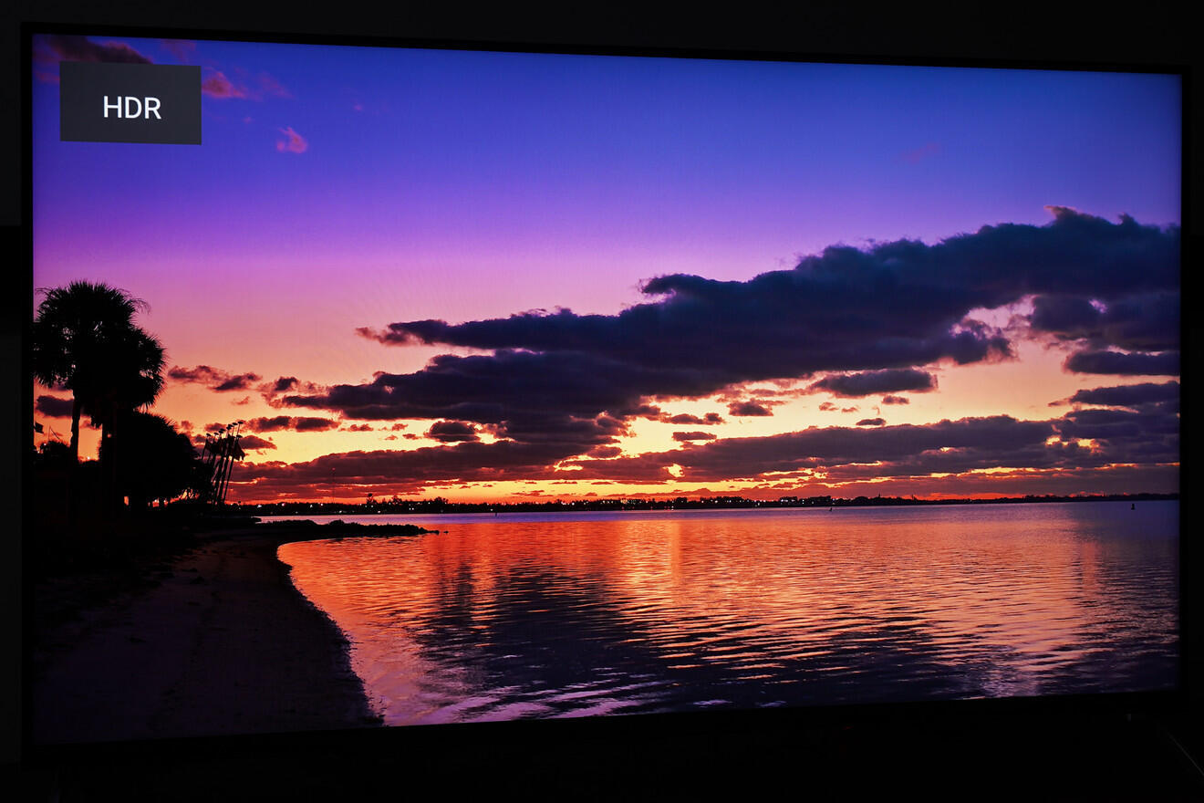

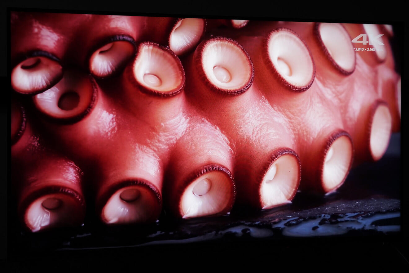

VA 패널을 사용한 UA431QLED는 HDR에서 컬러 톤매핑이 잘 이루어져 있다. 특히 암부 계조 표현력이 좋기 때문에 대부분의 장면에서 정보 전달력이 우수하다.
블랙 레벨은 IPS 패널보다 상대적으로 떨어지지만 대신 계조 표현력이 좋다. IPS 패널 중에서는 블랙 레벨이 낮지만 대신 암부 계조가 지나치게 뭉치는 제품들이 꽤 있다.
HDR의 일반적인 장면들은 백라이트를 90 이상으로 설정한 SDR 영상보다 어두울 수 있다. 왜냐하면 HDR 표현력을 높이기 위해 백라이트 수준을 50으로 제한하고 있기 때문이다.
HDR 피크 휘도 표현력은 만족스럽지는 않다. 저가형 TV에서 HDR에 과도한 기대를 하는 것 같아 좀 미안하기는 하지만 HDR 혹은 돌비 비전 지원 영상들은 컬러 톤매핑이 평균 수준으로 이루어져 있다는 사실 정도에서 만족해야 한다.

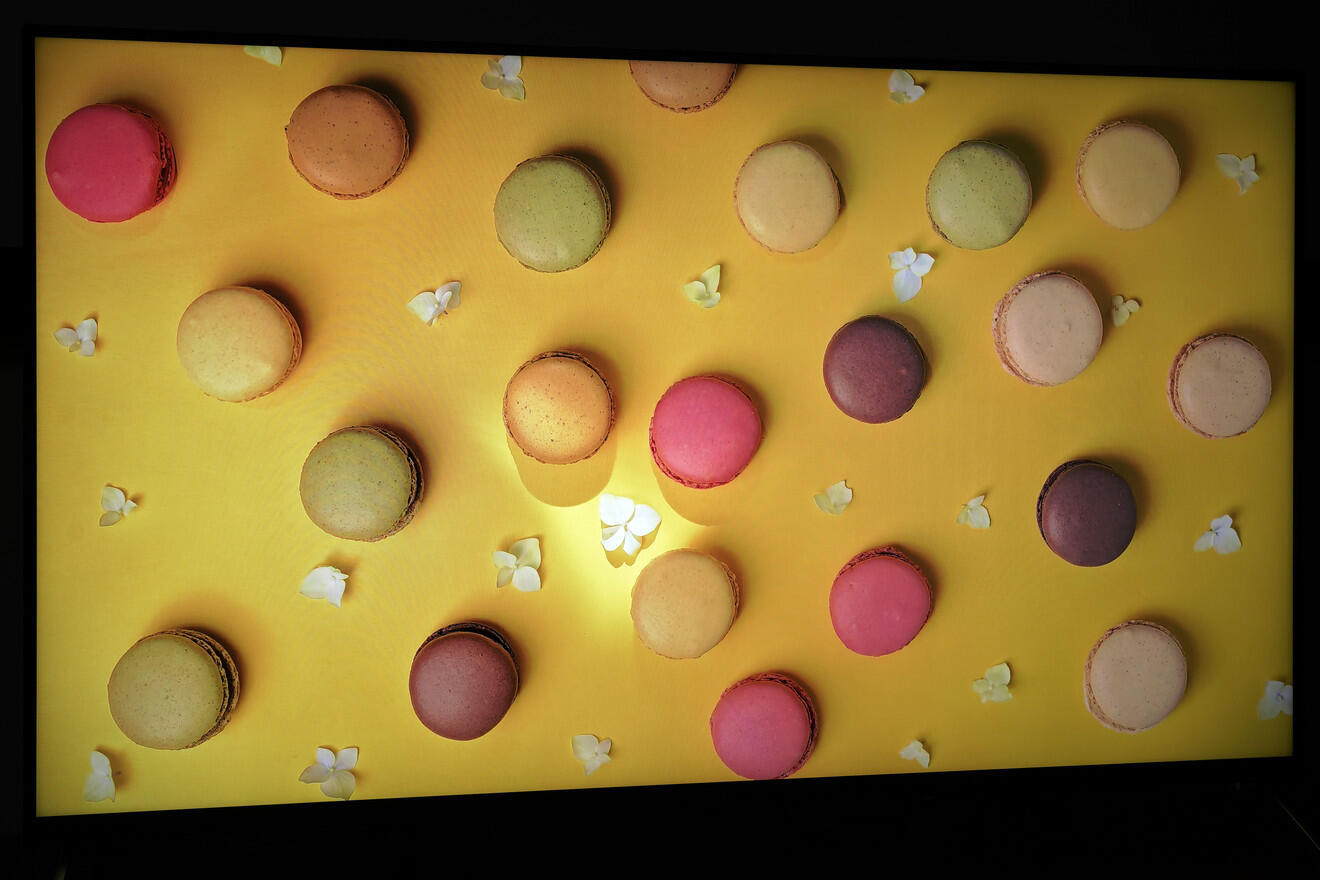

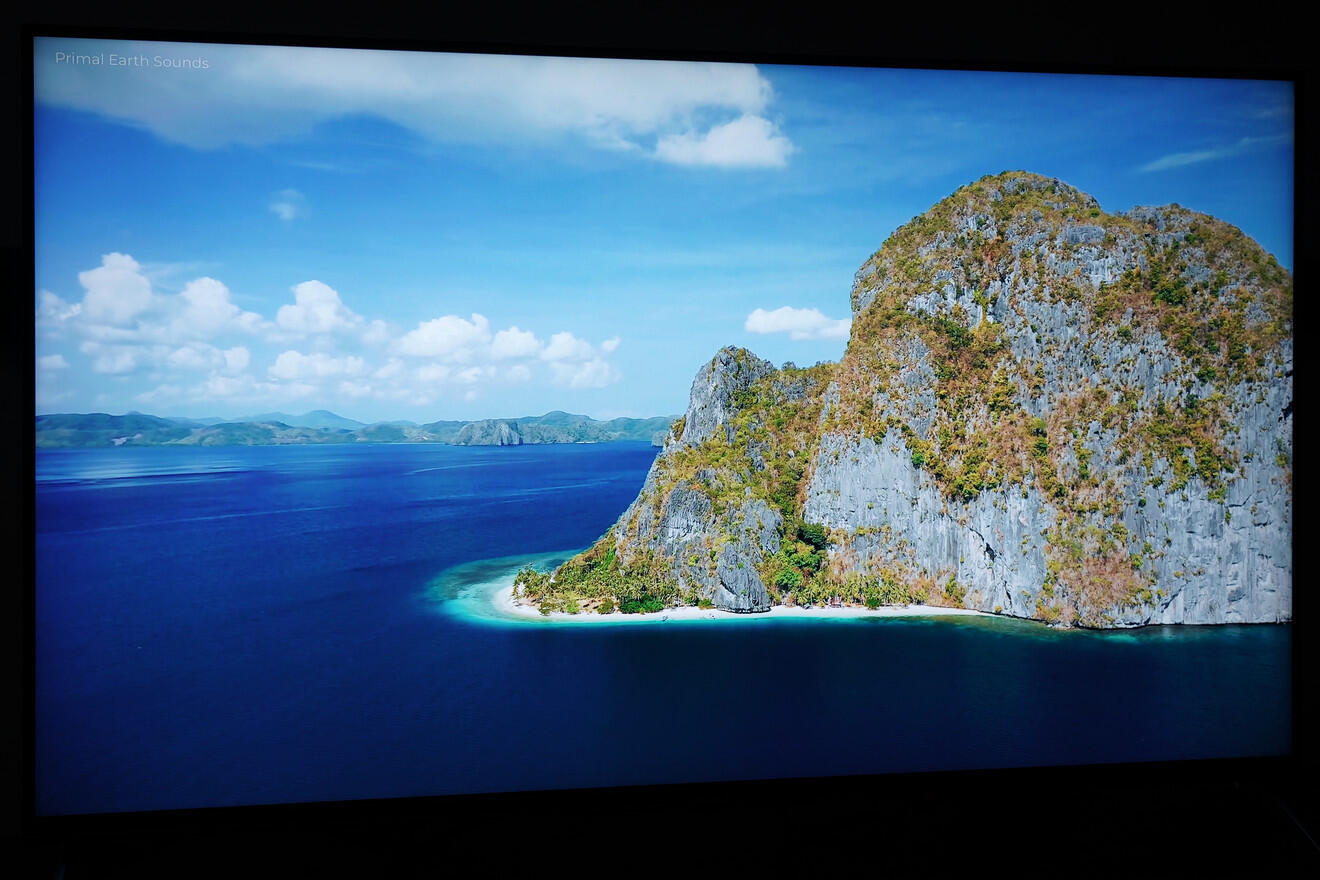

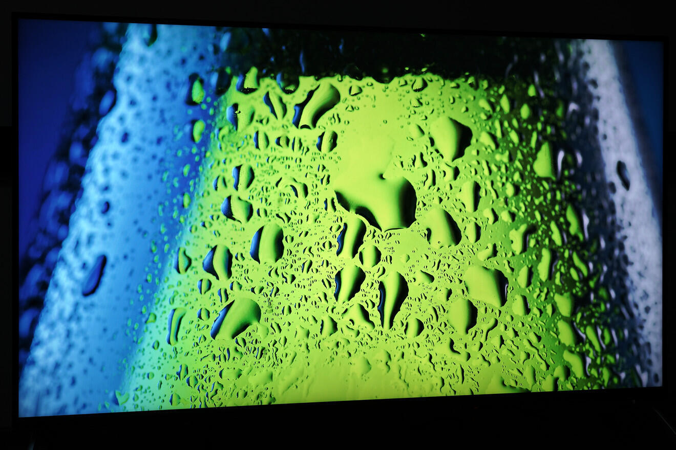

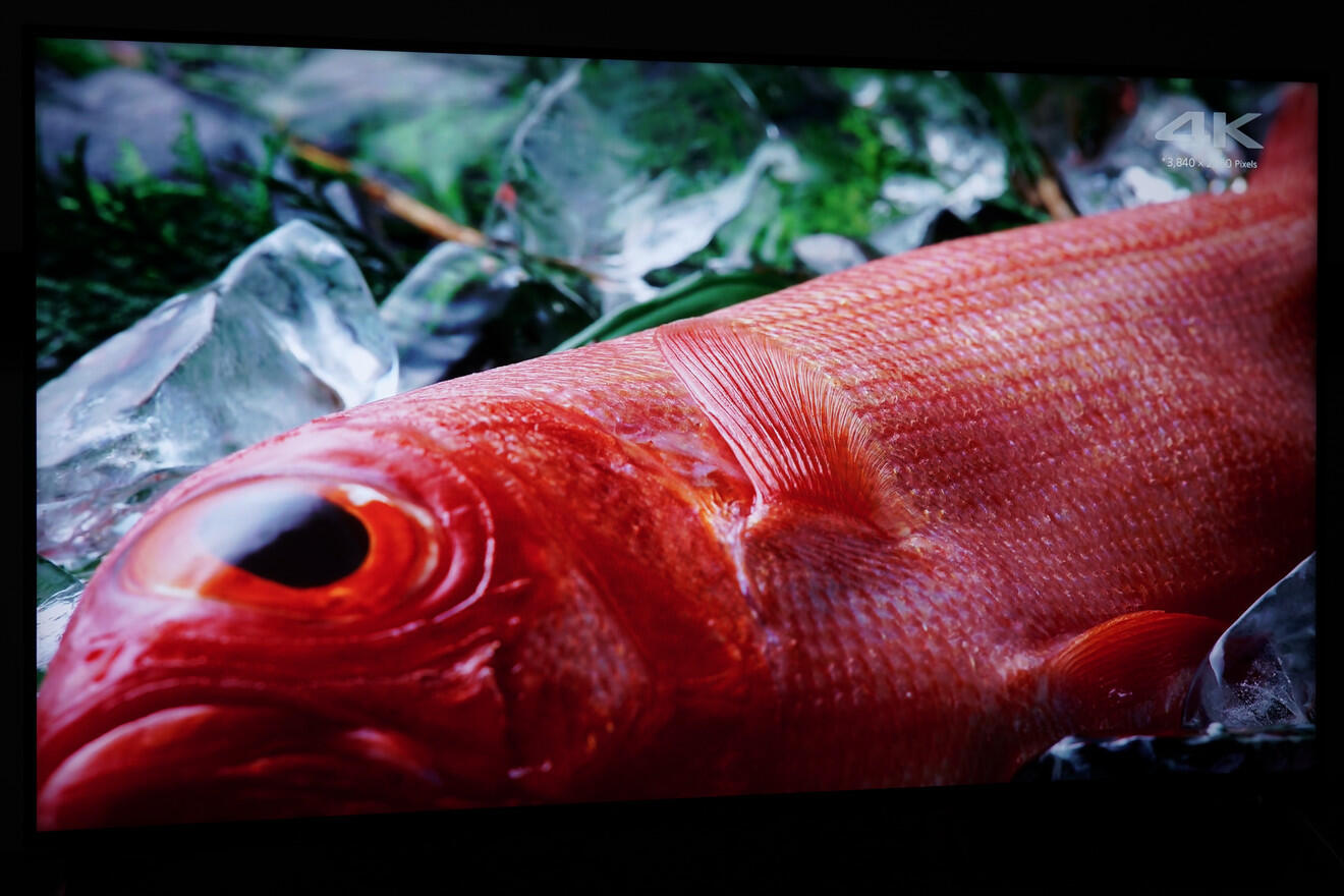

자체 앱을 통한 4K SDR 영상 재생
SDR 영상은 밝기와 컬러 표현력에서 특별히 흠 잡을데 없다.

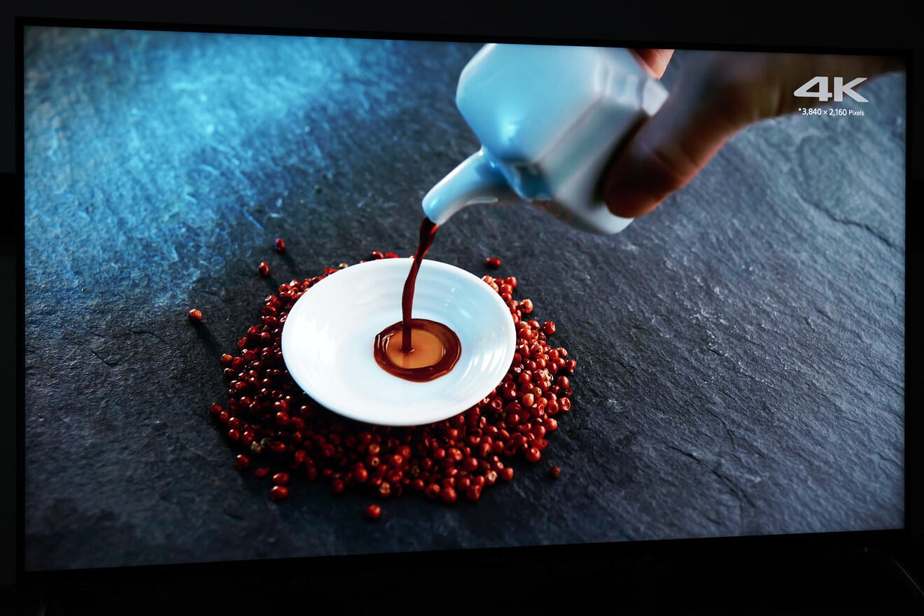

실제 재생 영상 직촬
https://youtu.be/n4UU4xl9DEk
위 스틸 이미지에 더해 재생 영상을 직접 촬영한 동영상을 첨부한다. 실제와 완전히 똑같지는 않지만 화질의 경향을 파악하는데 도움이 될 수 있으리라 생각한다.

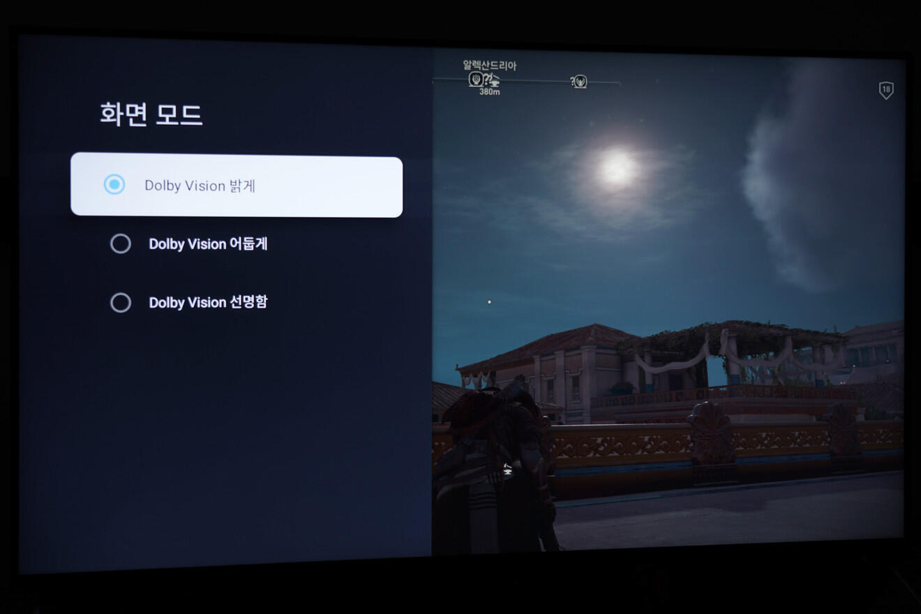

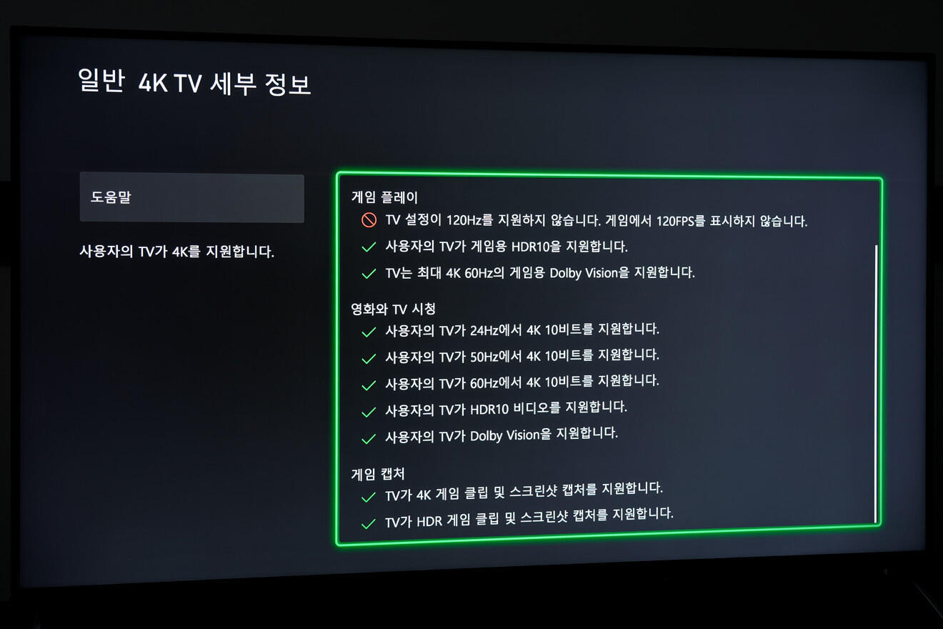

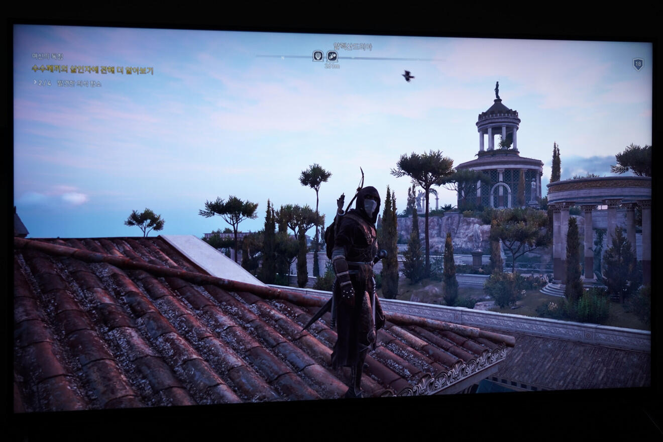

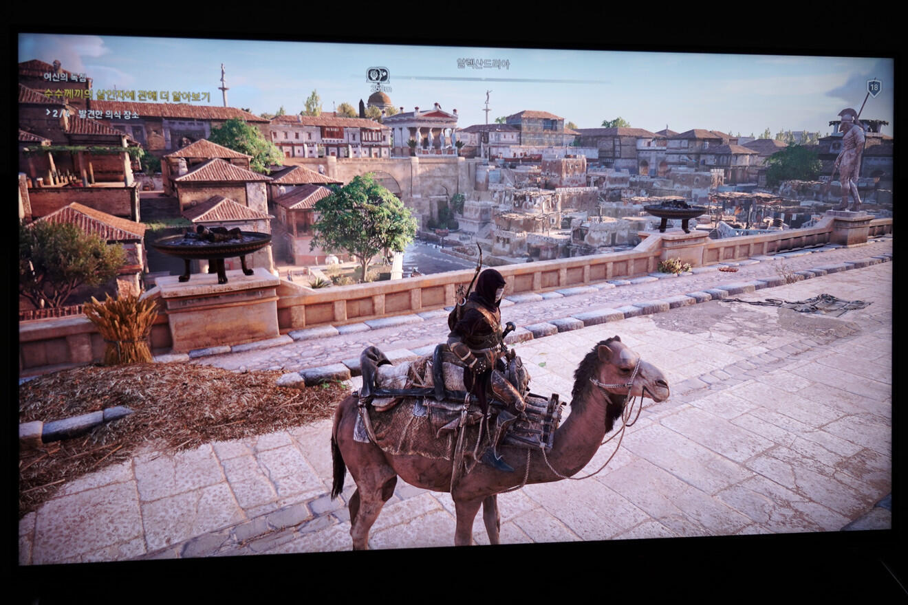

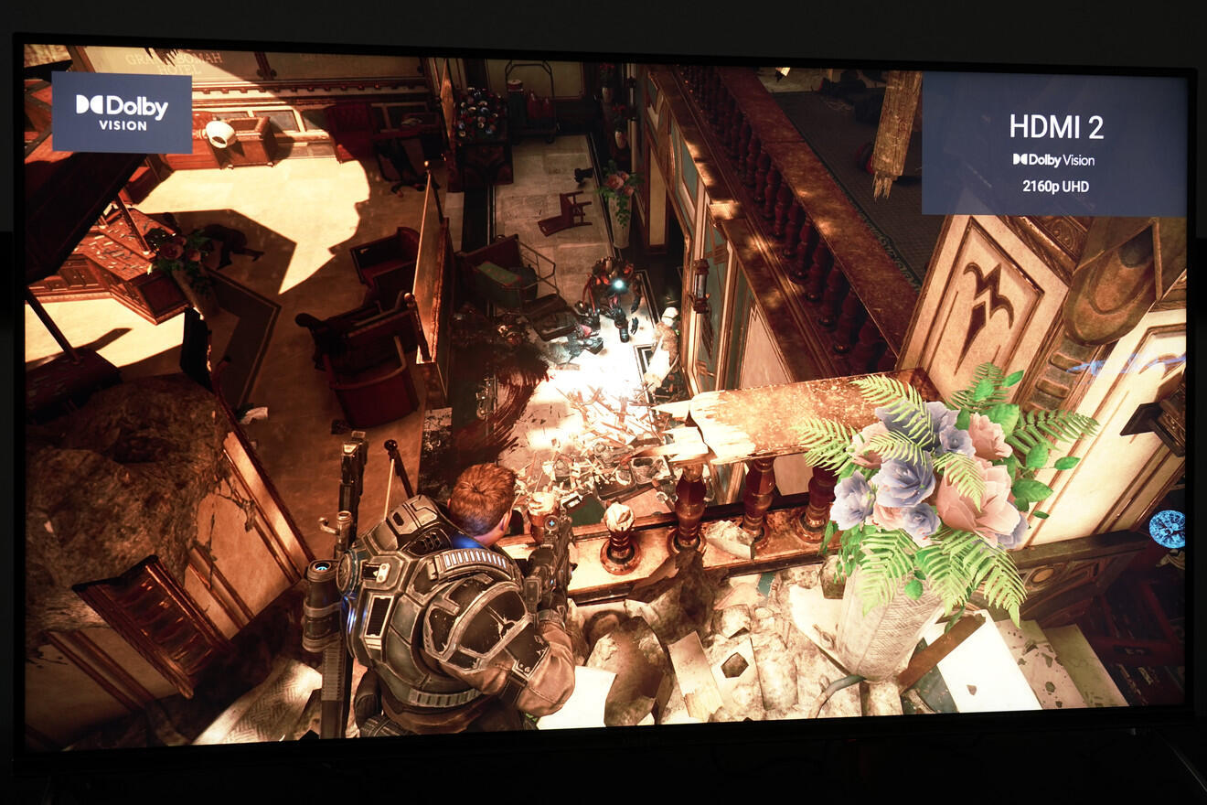

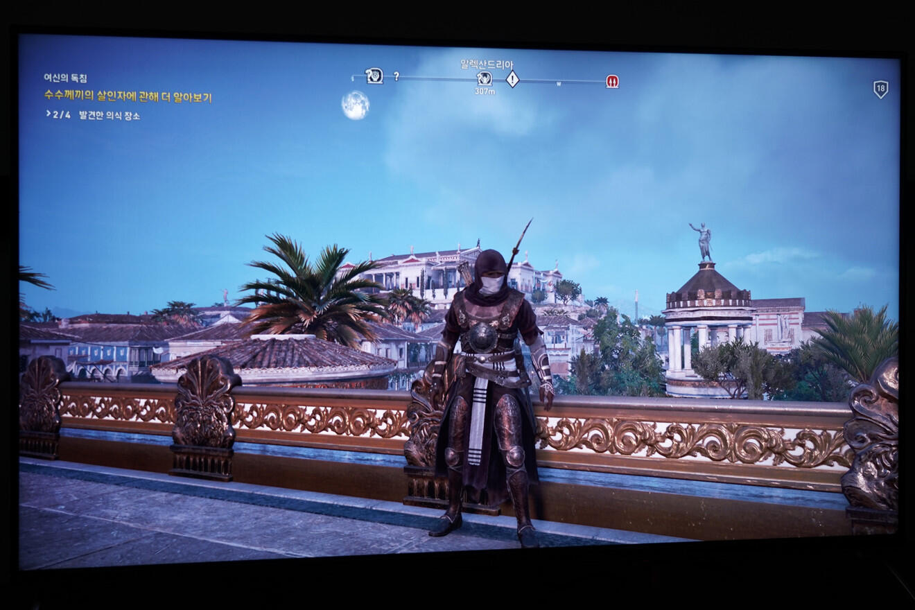

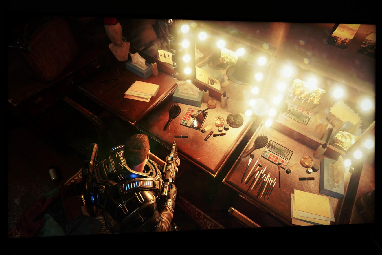

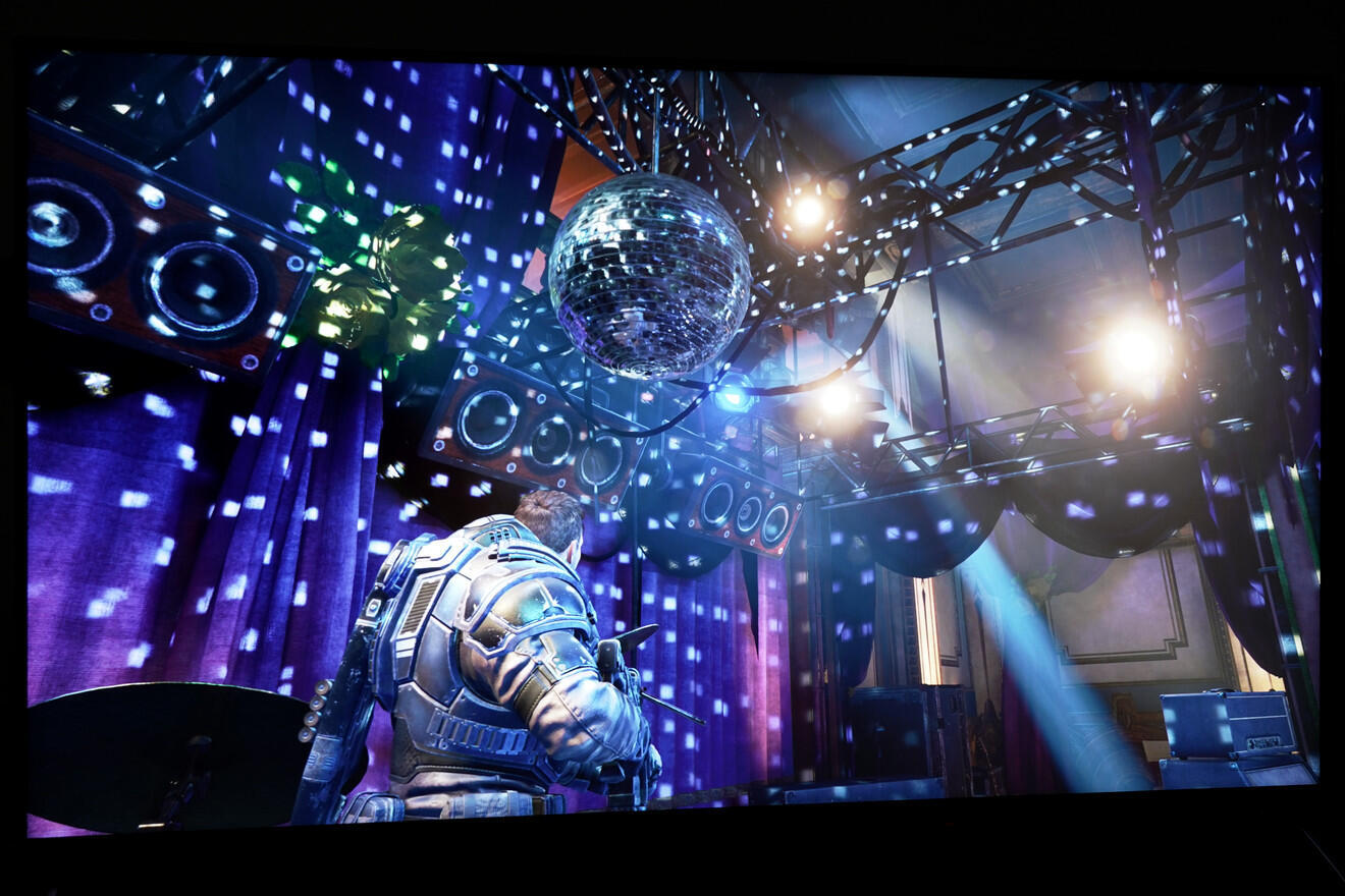

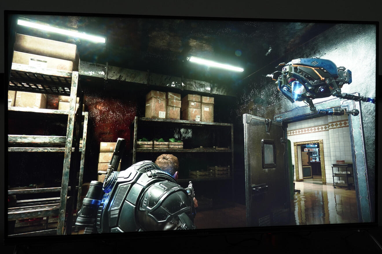

XBOX 시리즈 X (XBX) 연결
XBX에서 세부 정보를 체크해 보면 4K / 120Hz 미지원 외에는 돌비 비전 지원까지 모든 항목에서 OK이다.
돌비 비전 지원 게임을 실행하면 양쪽 상단에 돌비 비전 로고가 표시된다. 좌측 정보에 더해 외부 HDMI 연결할 경우에는 우측에 추가로 정보 표시가 더해진다.
돌비 비전 컨텐츠에서는 3가지로 화면 설정이 가능하다.
일반 HDR/돌비 비전 영상과 마찬가지로 게임 플레이에서도 블랙 레벨에 아쉬움이 남지만 높은 수준의 계조 표현력이 이런 단점을 상쇄해 주고 있다.

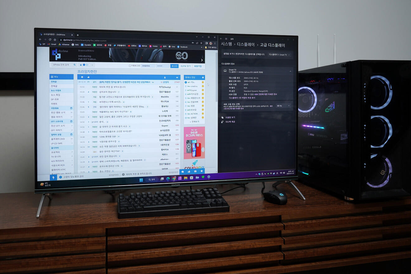

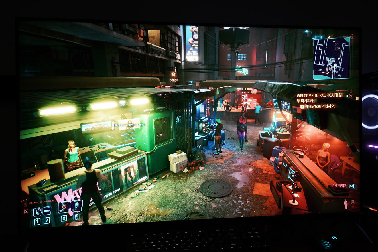

PC 모니터로서의 UA431QLED

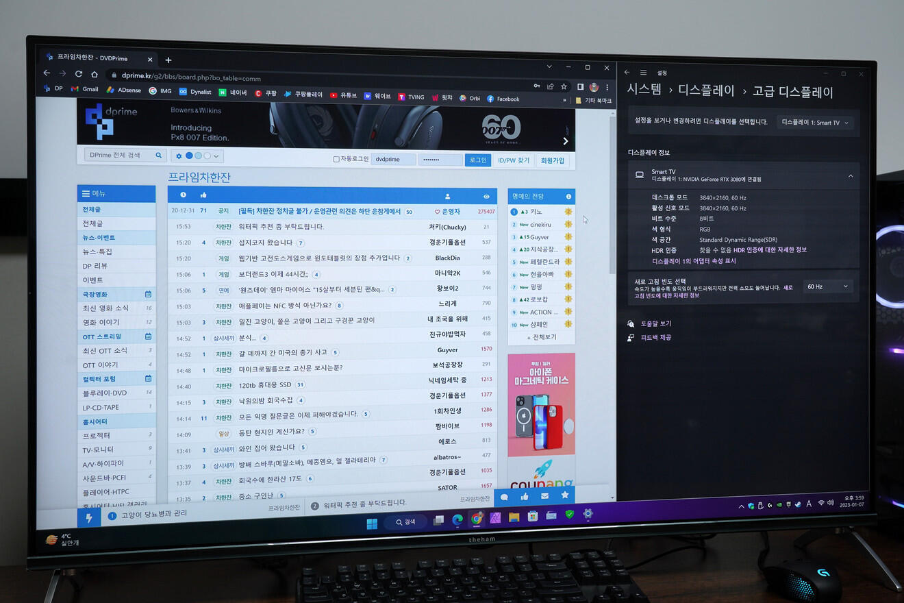

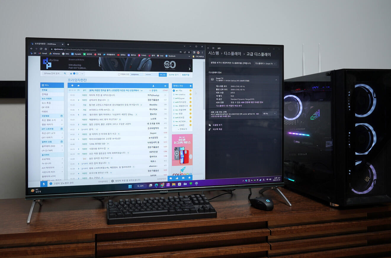

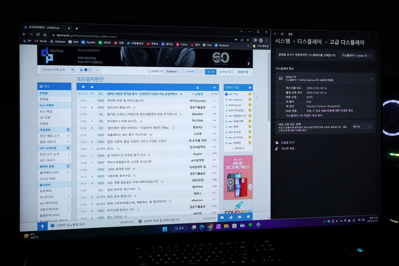

리뷰한 모델이 43인치형이고 최근에 43인치형을 PC 모니터로 이용해 보고자 하는 소비자들이 적지 않으므로 이 부분도 테스트해 보았다.

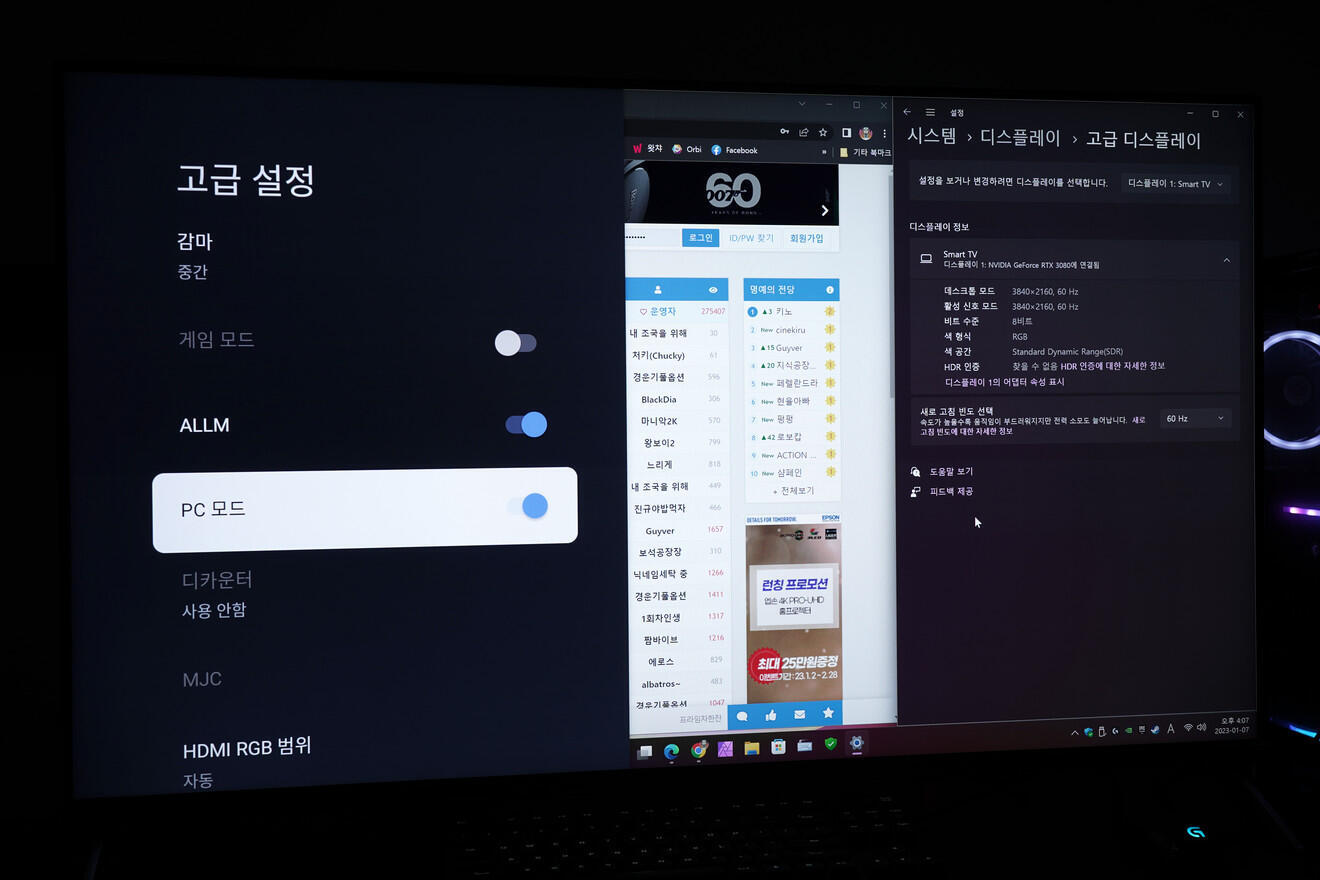

PC를 연결하면 고급설정에서 'PC 모드'를 활성화 할 수 있다.
PC 모드를 활성화하면 YCbCr 4:4:4 / 8비트로 작동하기 때문에 PC 모니터에서 가장 중요한 요소인 문자 가독성이 크게 높아진다.
문자 가독성도 좋지만 윈도우 11에서 자동적으로 적용되는 컬러 프로필과도 잘 맞아서 컬러의 뒤틀림은 찾아볼 수 없다.
고급 PC 모니터가 보여주는 섬세한 표현력은 없지만 근시에 시달리는 사용자라면 백라이트 레벨만 적절히 조절하여 사용한다면 PC 모니터로도 괜찮을 것이다. 돌비 비전을 지원하는 30만원 중반대의 TV를 43인치형 모니터로 겸용한다는 것은 나쁘지 않은 선택이다.
다만 위와 같은 극단적인 콘트라스트가 있는 화면에서는 로컬 디밍존이 부족한 탓인지 화이트 컬러의 패턴이 블랙에 영향을 준다. 위 화면을 확대해 보면 어두운 부분에 희미한 가로줄이 보인다. 전용 모니터로 사용하기에는 성능이 다소 부족하다. 영화 감상이나 웹 브라우저를 크게 보고자 하는 보조용 모니터로는 사용이 가능해 보인다.
화이트로 구성된 패턴이 없는 화면에서는 전혀 문제가 발생하지 않는다.
dbx-tv 사운드
https://youtu.be/bVcEguwyf70
UA431QLED는 기존 더함 우버 AMG 시리즈보다 스피커 출력이 살짝 높아졌다. 높아진 출력과 결합한 dbx-tv 사운드 효과는 사실 좀 놀라운 수준이다.
일반 스피커와 직접 비교할 수준은 아니지만 TV에서 이 정도면 웬만한 드라마나 뉴스는 충분히 즐기고도 남음이 있고, 음질에 특별한 욕심이 없는 분들이라면 영화, 음악 감상도 충분히 가능한 수준이다.
관심 있는 분들은 위 데모 영상을 반드시 한번 참조해 보시기 바란다.

2021년 12월에 구입한 이스트라의 안드로이드tv를 모니터로 사용중입니다. 안드로이드 os는 11이고요. 중국의 창홍전자에서 제조한 tv죠. 운영체제가 구글tv인걸 빼고는 겉모습은 제 tv와 완전히 똑같네요. 아마 저 더함tv도 창홍에서 수입한걸로 보입니다.
중요한건 더함의 저 tv도 말로는 23년형 구글tv라고 주장하지만 os는 여전히 2022년형 안드로이드11입니다. 구글에서 작년 10월에 국내에 출시한 크롬캐스트hd도 안드로이드12를 탑재했는데 tv만 여전히 안드로이드11을 사용중이고 이걸 23년형 구글tv로 판매하고 있습니다. 운영체제만 구글tv로 바뀌었을뿐이죠. 중국업체에서 아직 안드로이드12를 탑재한 구글tv나 안드로이드tv를 만들 생각이 없는것 같습니다.
안드로이드tv의 홈화면은 이미 안드로이드11에서 바뀌었죠. -맨위 사진- 구글tv와 비슷합니다. 구글tv가 몇가지 장점이 있겠지만 안드로이드11tv와 별차이는 없어보입니다.
아직까지는 안드로이드12 os를 탑재한 '진정한' 23년형 구글tv는 출시되지 않았습니다. 2021년에 이미 안드로이드11을 탑재한 22년형 안드로이드tv가 출시됐는데도 말이죠.

연결 단자가 다양해서 좋네요!
더함은 관심있게 지켜보고 있습니다.
