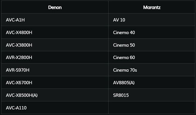

"U30"이라는 비밀스러운 이름의 이 업데이트는 2023년 3월 15일부터 일부 Denon 및 Marantz AV 리시버에서 사용할 수 있습니다. U30은 잘 알려진 약어인 "30년 미만"이 아니라 2014년 HEOS 지원 컴포넌트 도입 이후 30번째 펌웨어 업데이트를 의미합니다. 이 기념일을 맞아 고객에게 특별한 무언가를 제공하고자 하는 의도가 분명합니다. U30 업데이트에는 외관 최적화뿐만 아니라 홈 시네마 전문가를 위한 새로운 기능도 다수 포함되어 있습니다. U30 업데이트는 다음 장치에 배포됩니다:

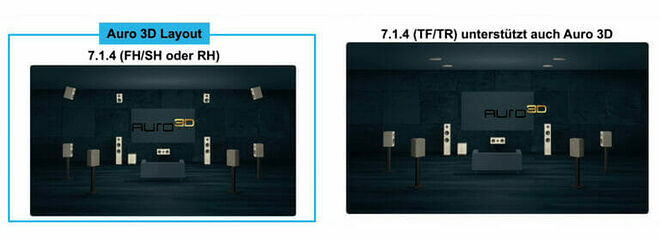

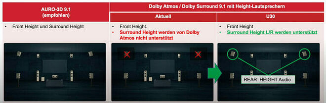

추가 Auro-3D 레이아웃 지원(Dolby Atmos 천장 스피커)
이제 Auro 3D는 돌비 애트모스 구성의 천장 스피커(상단 전면/상단 후면)에도 대응할 수 있습니다(사진: 마시모 컨슈머).
우선, Auro 3D는 Dolby Atmos 구성을위한 새로운 레이아웃을 출시했습니다. 이 단계는 실제로 예측할 수 없었기 때문에 더욱 기쁩니다. 처음으로 Denon 및 Marantz 장치는 이 기사에서 이미 자세히 설명한 "고급 Auro-3D 설정"에 액세스할 수 있습니다. 기본적으로 이제 Dolby Atmos 설치의 천장 스피커를 통해 Auro 3D 사운드 트랙의 높이 스피커(어쿠스틱 벨처럼 배열된)에서 사운드를 재생할 수 있습니다. Auro 3D는 2.1.2 Dolby Atmos 설정에서 최소한의 구성으로, 즉 서라운드 스피커 없이도 재생할 수 있습니다. 이 "크로스 믹싱"이 얼마나 잘 작동하는지는 첫 번째 청취 테스트 후에야 알 수 있습니다. 또한 돌비 애트모스 시스템에서 오로매틱 업믹서의 기능에 대해서도 매우 관심이 많습니다.
돌비 애트모스는 서라운드 높이 스피커를 지원합니다.
돌비 애트모스는 이제 서라운드 높이 스피커를 지원합니다 | 사진: Masimo Consumer
작아 보일 수 있지만 많은 사용자에게 기쁨을 가져다 줄 변화는 Dolby Atmos에 대한 서라운드 높이 스피커 (오른쪽 및 왼쪽)를 지원하는 것입니다. 비스듬히 장착된 이 스피커는 Auro 3D 시스템에서 더 일반적이지만 지금까지 Dolby Atmos에서는 주목을 받지 못했습니다. 돌비 애트모스는 일반적으로 전면 및 후면 위치의 천장 또는 높이 스피커만 지원합니다. 서라운드 높이 스피커를 지원하면 돌비 애트모스 신호로 Auro 3D 설정을 최적으로 제공할 수 있습니다. 보시다시피, 추가 Auro 3D 설정과 Dolby Atmos SH 기능에는 악수 기능이 있습니다.

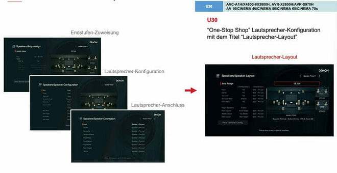

새롭고 선명한 수동 라우드스피커 메뉴
U30 업데이트 후 새로운 수동 라우드스피커 메뉴(Denon & Marantz) | 사진: Masimo Consumer
라우드스피커를 각 구성 및 연결에 할당하는 라우드스피커 메뉴도 단순화되었습니다. 이전에는 세 단계로 메뉴를 이동해야 했지만 이제는 스피커 레이아웃, 구성 및 연결과 관련된 모든 설정을 한 페이지에서 찾을 수 있습니다. 사용자 편의성 향상!

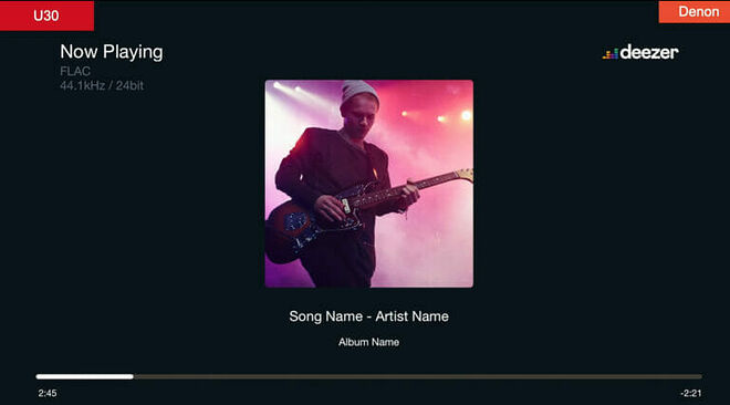

메뉴의 시각적 개선
HEOS 장치의 음악 재생 인터페이스 개선 | 사진: Masimo Consumer
U30 펌웨어 업데이트에는 메뉴와 HD 사용자 인터페이스에 대한 작은 시각적 개선 사항도 많이 포함되어 있습니다. 예를 들어, 위에서 볼 수 있듯이 재생 인터페이스가 조정되고 단순화되었습니다. 예를 들어 인터넷 라디오의 경우 재생 시간이 제거되었습니다 (인터넷 라디오를 얼마나 오래 들었는지 누가 신경 쓰나요?).

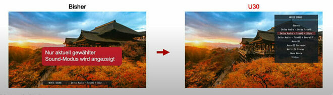

사운드 모드 선택이 훨씬 더 명확 해졌습니다 | 사진 : Masimo Consumer
오버레이 메뉴 (사운드 모드 등)도 조정되었으며 21 : 9 사진 재생에서도 사용 가능한 사운드 형식의 전체 선택을 사용자에게 다시 표시합니다.

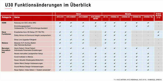

U30 업데이트 기능 개요
다음은 U30 펌웨어 업데이트의 개선 사항을 통해 어떤 Denon 및 Marantz AV 리시버가 혜택을 받을 수 있는지에 대한 개요입니다.
Denon 및 Marantz 리시버용 주요 U30 펌웨어 업데이트의 기능 개요 | 사진: Masimo Consumer

와우...마란츠SR8015사용자인데, 지원이 된다고 맨 아래에 보이네요...
엥..표를 보니 두가지만 지원되네요. 좋다 말음...

혹시나 기대를 했는데 4500h는 지원안해줄 생각인가 보군요 ㅠㅠ
Updated at 2023-03-18 09:08:23
Cinema 40이 4800h랑 나란히 있네요?
8500h랑 같이 있어야 하는게 아닌지..?
40이 리시버 끝판왕(8015급)아닌가요?

마란츠 7015는 해당사항이 없나봅니다 ㅜㅜ
