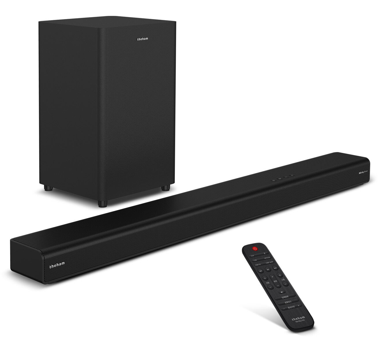

최근에는 개인용 게임/OTT 감상 TV마저 적어도 48인치에서 55인치가 기본일 정도인데, 본 제품은 이 크기의 TV들과 가로 길이가 거의 일치해서 소위 ‘매칭감’이 좋은 편이다. 물론 더 큰 사이즈의 TV들과 조합하더라도, 상기의 제품 이미지처럼 별 위화감 없이 사용 가능.
다만 참고로 본체 높이가 일반적인 사운드바보다 살짝 높은 편이라, 스탠드 높이가 낮은 TV와 조합하면 리모컨 수광부 혹은 화면 하단을 다소 가릴 수도 있으므로 약간의 주의가 필요하다.

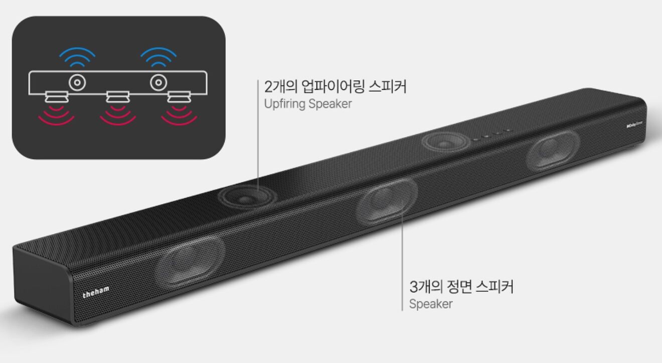

SW300은 정면을 향해 있는 풀레인지 유닛 3개와 2개의 업 파이어링 전용 유닛으로 구성되어 있다.
그래서 (HDMI를 통하여)돌비 애트모스를 신호를 받아, 3.1.2 렌더링으로 오리지널 애트모스 출력이 가능하도록 설계되었다.

SW300의 내장 업 파이어링 유닛은 음성 방사 각도를 크게 주지 않은 것으로 보이며, 이런 설계 때문인지 실제 청감상의 애트모스 천장 채널 효과 역시 일반적인 애트모스 사운드바 대비 좀 더 가까이에서 들을 때 더 효과가 좋은 인상이다.
덕분에 더함이 특히 언급하는 대로 개인용 게임/ OTT 디스플레이와 조합할 때 꽤 적합한 느낌이며, 특히 리뷰 룸 중 ㄱ과 비슷한 환경에서 적당한 청취 거리(대략 사운드바로부터 1-2.5m 이내)로 체험한다면 높이 사운드의 음장 형성이나 그로 인한 입체 확장감도 종종 고개를 끄덕일만한 수준으로 체험할 수 있다.
다만 리뷰 룸 중 ㄴ과 같은 환경이라면, 자칫 오버헤드 사운드 효과가 비산되는 느낌이 크거나 or 전술한 대로 저음을 높여 세팅할 경우 그냥 묻힐 수도 있다. 따라서 이런 환경에서 & 3m 이상 시청 거리를 두고 감상한다면, 고음 쪽을 +1에서 2 정도로 조정하여 밸런스를 맞추는 것을 권한다.
