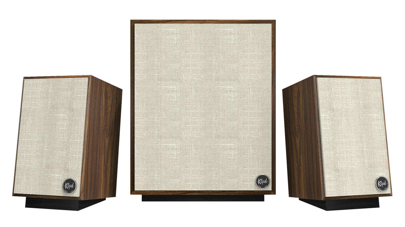

제품 외관 및 유닛 구성 살펴보기
클립쉬 프로미디어 헤리티지 2.1 스피커는 빈티지 제품을 연상시키는 전형적인 궤짝형 디자인의 스피커를 축소시킨듯한 외형을 하고 있다.

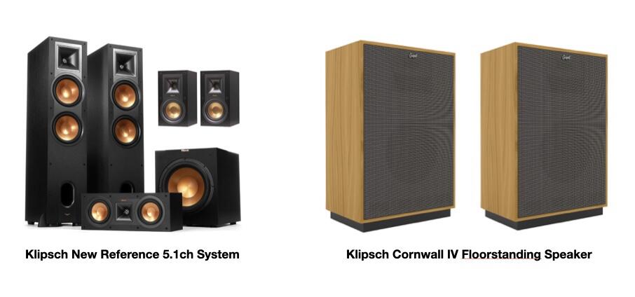

레트로 풍의 외관이 참 멋스럽다는 생각이 들기도 하며, 클립쉬의 제품을 잘 아시는 분은 어떤 제품의 축소형인지 금방 눈치채셨을 듯싶다. 정답은 클립쉬의 하이파이 스피커 라인업 중 고급 제품에 속하는 헤리티지 콘월IV 제품의 외형을 축소시켰다고 생각하면 되겠다.
클립쉬 스피커라고 하면 보통은 RP(Reference Premiere)시리즈가 유명하여, 이런 전통적인 궤짝형 디자인은 의외라고 생각하실 수 있으실 것 같다. 필자만 하더라도 멀티채널용 클립쉬 제품 중에서 RP시리즈를 주로 접했었고 궤짝형 디자인 제품을 떠올리라고 하면 JBL이나 로하스 계열 스피커가 떠오르는 상황이니 이런 생각이 드는 것은 무리가 아니다.
하지만 콘월(Cornwall) IV라는 명칭에서 유추해 볼 수 있듯이 이 제품은 무려 4세대에 해당하는 제품이고, 오리지널 콘월 모델이 1959년에 최초로 등장했고, 2세대(1986)와 3세대(2006)를 거쳐 4세대 모델(2016)이 발매되어 현재에 이르는 제품이므로, 어느 날 갑자기 튀어나온 디자인은 아니라는 점을 말씀드린다.

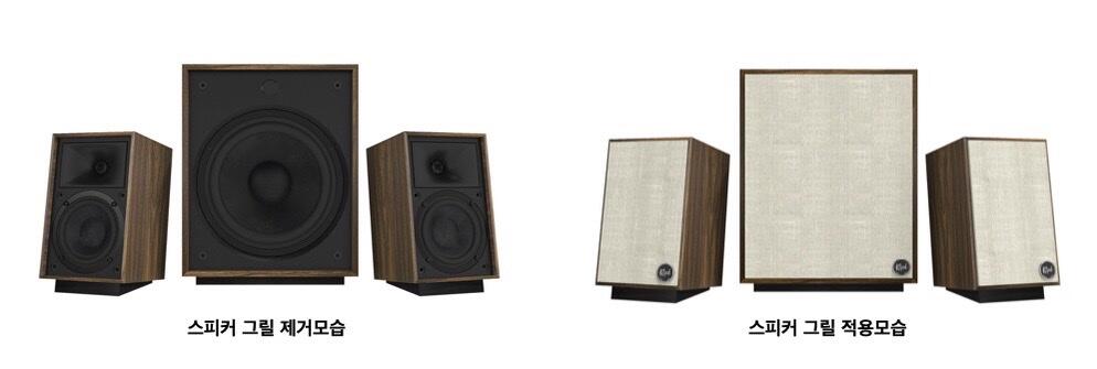

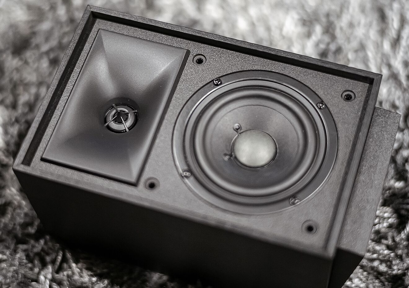

전면 스피커의 그릴은 우퍼의 경우 분리되지 않는 듯 보였는데, 위성 스피커의 경우 쉽게 그릴을 벗길 수 있었다. 제품 사진을 찾아보니 우퍼 그릴도 분리가 가능한 것으로 확인되었으며, 스피커 그릴을 벗겼을 때에 좀 더 선명한 음을 들을 수 있었지만 디자인상으로는 씌운 것이 제품의 디자인이 살아나는 느낌이 들어서 씌우고 주로 감상하게 되었다.
위성스피커의 크기는 책상에 올려놓을 수 있는 제품 중에서 가장 큰 크기를 하고 있다고 말씀드릴 수 있겠다.
큰 몸집을 가지고 있는 만큼 탑재한 유닛의 구경도 충분한 구경을 가지고 있으며, 1인치 구경의 트위터와 4인치 구경의 중역을 탑재하여 좋은 성능을 기대하게 된다.
트위터의 경우 가운데가 뾰족하게 솟아있는 타입의 트위터 유닛을 연상시키는 뾰족한 구조물로 고역 확산에 대한 튜닝처리가 되어 있는 것을 확인해 볼 수 있었고, 추가로 클립쉬가 자랑하는 트랙트릭스 혼(Tractrix Horn) 구조가 적용되어 고역 확산에 대해 상당히 신경 쓴 제품임을 알 수 있었다.
드라이버의 재질은 트위터의 경우 폴리머(Polymer) 재질을 사용하였으며, 중역은 폴리파이버(PolyFiber) 재질로 되어있고, 추후에 설명드릴 서브우퍼 유닛과 재질을 통일하여 음색적인 통일감을 갖도록 설계되었다.
위성스피커는 아랫면의 경사진 MDF 목재 인클로저 마감으로 약간 뒤로 눕도록 설계되었으며, 전형적인 직사각형 모양의 목재 인클로저로 마감되어 있다. 후면에는 서브우퍼에 내장된 앰프와 연결할 수 있는 클립형 스피커 선 터미널이 존재하며, 밀폐형으로 설계되었다.
이어서 서브우퍼를 살펴보도록 하겠다. 서브우퍼도 동일한 디자인으로 전형적인 사각형 박스 모양을 하고 있다. 우퍼 유닛은 전면을 향하고 있으며 스피커 그릴에 가려져 노출되지 않도록 되어 있으며, 8인치 구경을 갖는 폴리파이버 재질 유닛이 탑재되었다.
우퍼의 구경이 충분히 큰 만큼 저역응답 특성도 상당히 우수할 것으로 기대가 되는데, 제품의 주파수 응답 범위는 29Hz~20Khz로 표기되어 있어서 저역에 대한 기대감이 커진다.
패시브(Passive) 방식의 위성스피커를 울리는 앰프도 서브우퍼 내에 탑재되어 있어서 위성스피커를 서브우퍼에 연결하는 방식으로 동작하며, 제품의 후면에 연결을 위한 단자가 자리하고 있다. 앰프 사양은 위성스피커는 좌/우 각각 35W의 출력을 가진 사양이 적용되었으며, 서브우퍼의 경우 150W의 출력을 가지고 있어서 도합 220W의 피크 출력이 가능한 앰프가 탑재되었다.
서브우퍼 후면 우상단에는 베이스 플로우 포트가 있어서 오픈 포트형 타입 제품임을 알 수 있었다. 베이스 포트의 구경은 웬만한 성인 주먹이 들어갈 정도의 큰 구경으로, 제품을 설치할 때 베이스 포트 뒤쪽으로 어느 정도 여유 공간을 확보하는 것이 최상의 성능을 즐길 수 있으므로 설치 시에 유의할 필요가 있어 보인다.

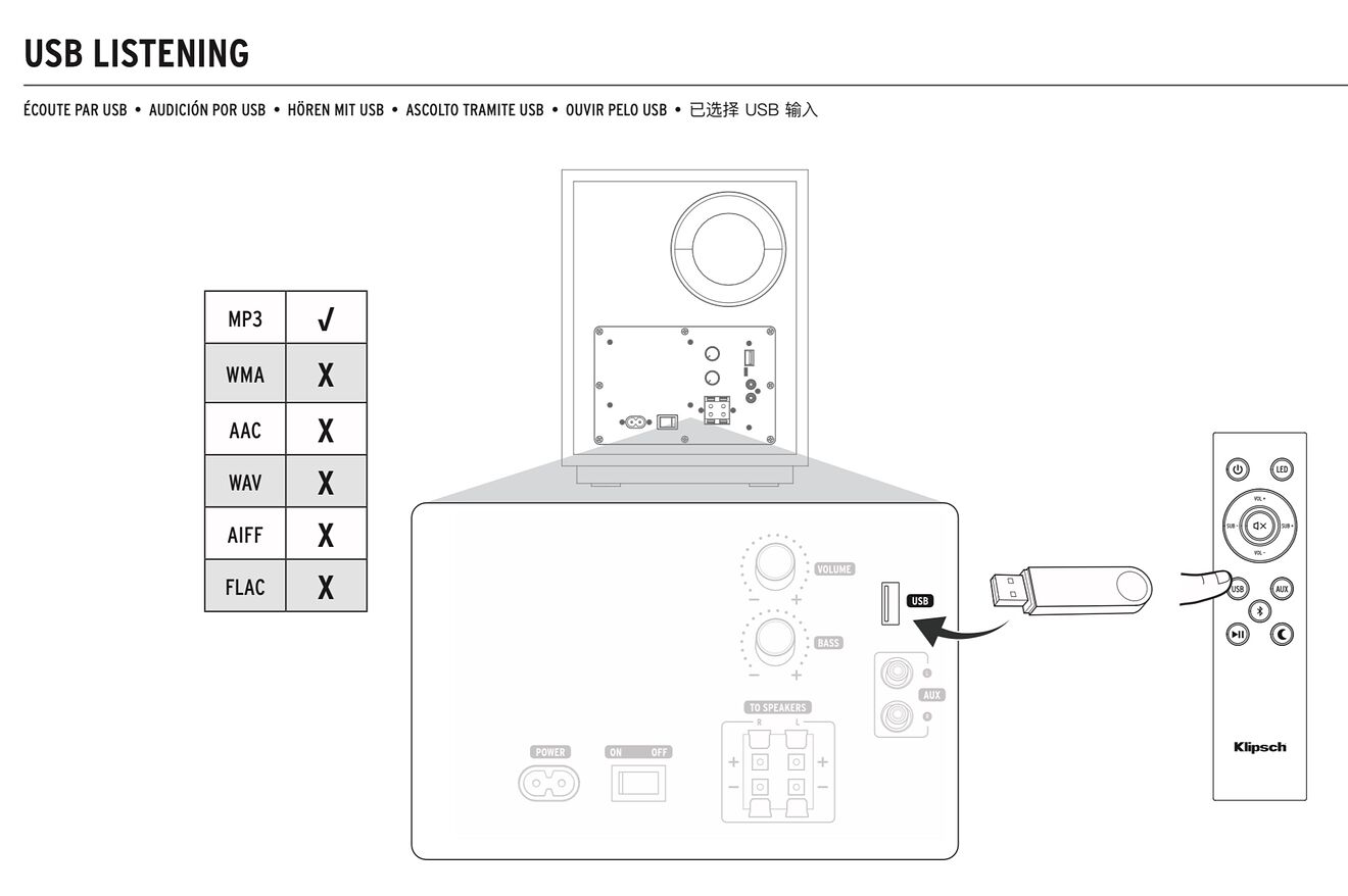

베이스 포트 외에도 후면에는 USB 연결단자와 앞서 언급 드렸던 위성스피커 연결용 클립단자와 RCA 타입의 AUX 연결단자가 위치해 있다. AUX단자의 경우 3.5pi에서 RCA 타입으로 전환하는 Y 케이블이 박스 구성품 내에 기본으로 들어있기 때문에, 이 케이블을 통해서 맥북 프로의 이어폰 출력단자에 연결할 수 있었다.
USB 단자의 경우 사용에 유의할 필요가 있는데, 본 기에 탑재된 USB 단자는 A타입의 USB단자이다. 즉, 컴퓨터와 연결하는 USB B형태의 단자가 아닌 USB 메모리를 꼽는 단자이니 유의할 필요가 있다. 일반적인 컴퓨터와 연결되는 스피커의 경우 USB B 타입단자를 통해서 외장 사운드 장치로 인식하여 동작하는 방식이지만, 본 기는 그러한 연결은 지원하지 않는다는 점을 다시 한번 말씀드린다. 그렇기 때문에 후면에 있는 USB A타입 단자는 USB메모리에 MP3 파일을 넣어두고 직접 재생할 때만 사용되는 점에 유의할 필요가 있다.
연결단자 외에도 저음의 볼륨을 조절하는 노브와 전체 볼륨 레벨을 조절하는 볼륨노브가 후면에 위치해 있다.

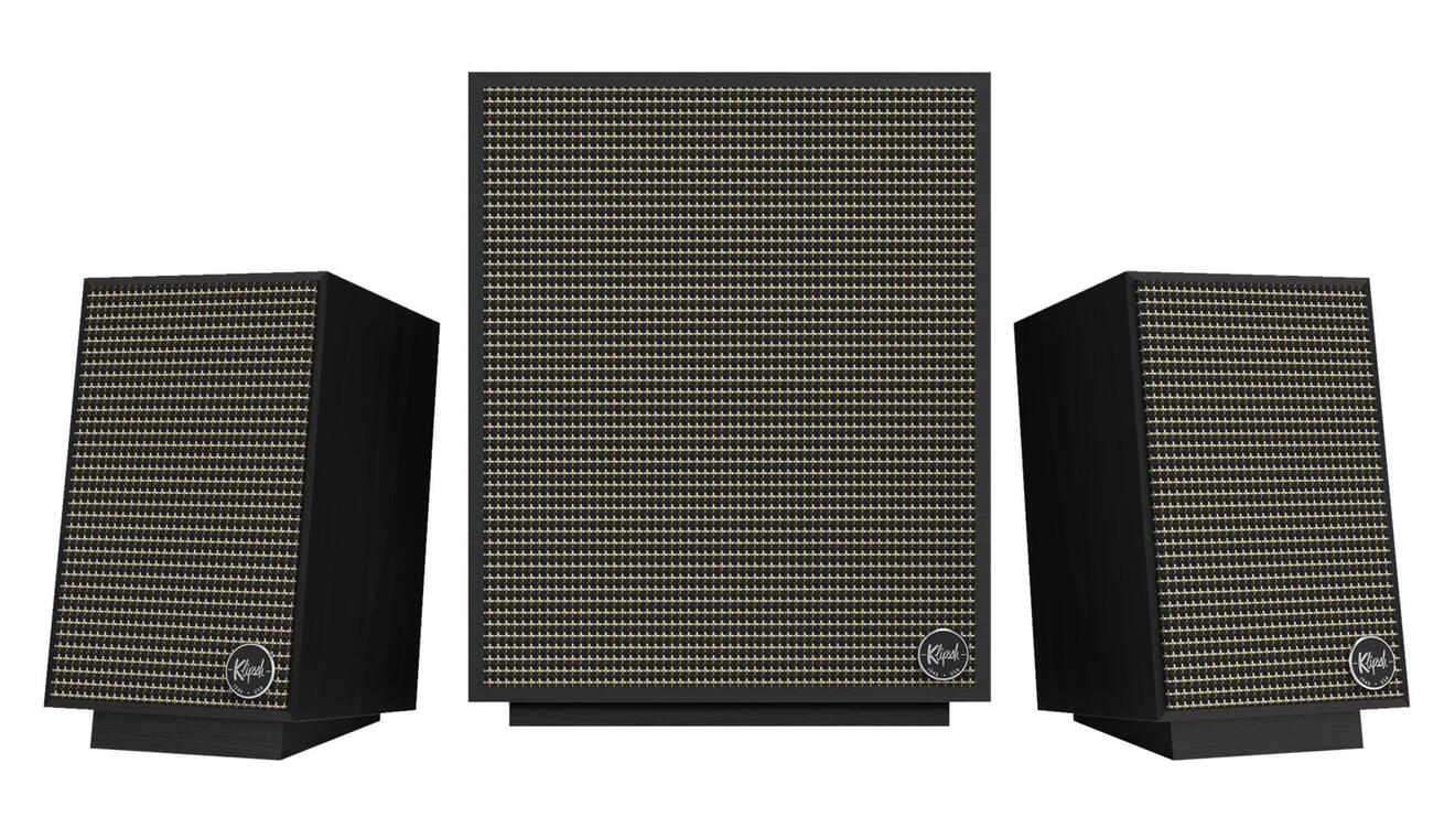

전원 케이블은 8자형 코드가 들어가는 타입이며, 프리볼트 타입이기 때문에 전원으로 인한 스트레스는 받을 일은 없어 보인다. 위성스피커의 무게는 680g, 서브우퍼의 무게는 6.4kg정도로 묵직한 무게를 자랑하며, 제품 외관은 2가지 색으로 마감되어 있어 선택이 가능하도록 되어 있다.
블랙 애쉬 마감과 월넛 색깔 중에 고를 수 있도록 되어있는데, 실제로 제품을 보았을 때 두 가지 색깔 모두 상당히 예쁘다는 느낌을 받아서 선택 장애가 올 수도 있겠다.

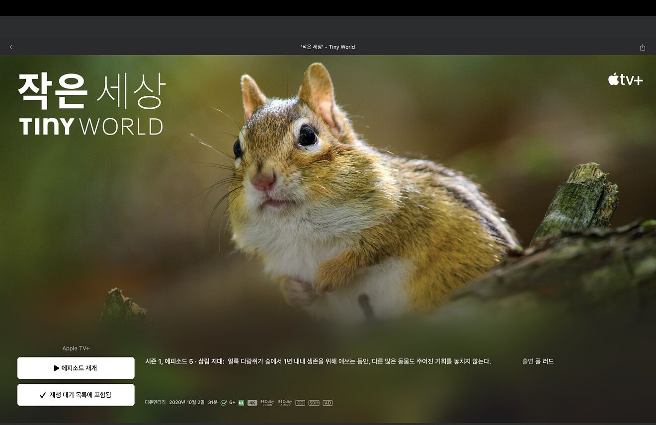

이어서 맥북 프로에서 같은 연결 상태를 유지한 상태로, Apple TV 앱을 통해 ‘작은 세상’의 삼림지대를 감상해 보았다.
‘작은 세상’은 돌비 디지털 플러스 기반의 돌비애트모스 음향이 수록된 다큐멘터리인데, 음질과 화질이 상당히 우수한 컨텐츠로 사운드 바 테스트나 멀티채널 컨텐츠를 테스트할 때 항상 즐겨보는 타이틀이다.
클립쉬 프로미디어 헤리티지 2.1을 통해 감상해 본 ‘작은 세상’은 환경음의 묘사가 상당히 우수하게 표현되는 것을 알 수 있었으며, 별다른 입체음향 기술이 들어가 있지 않은 2.1채널 시스템임에도 불구하고 상당히 사실적이고 현장감 넘치는 환경음 묘사를 들을 수 있었다.
4인치에 달하는 중역 유닛 덕분에 폴 러드의 내레이션은 남자 성우 특유의 두툼한 목소리 느낌을 잘 묘사해 주고 있으며, 다람쥐가 매를 피해서 도망가는 장면에서는 상당히 웅장하면서도 박진감 넘치는 음을 만끽할 수 있었다. 풍부한 저역을 뽐내는 우퍼와 우수한 성능의 위성스피커는 매우 조화롭게 잘 어우러졌으며, 배경에 깔리는 음악도 상당히 완성도 높게 재생되었다.
