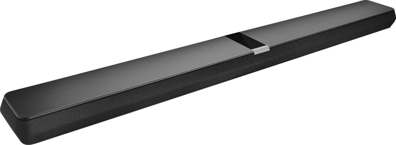

슬림한 두께의 몸체 대비 가로로 길쭉하게 긴 비율의 디자인인데, 가로 길이는 1210mm 이다.
높이 측면에서 말씀드리자면, 전작인 Panorama 1이나 2의 경우 높이가 제법 높은 편(125mm)이여서 베젤이 얇은 스탠드 형 TV밑에 놓았을 때 TV화면과 간섭이 있을 수 있는 디자인이었기 때문에 월 브라켓 설치가 거의 필수적이었던 것도 사실이다.
하지만 그에 반해서 Panorama 3의 경우 높이가 낮기 때문에, TV 아랫쪽에 설치될 경우 이전모델 대비 높이가 절반 정도밖에 차지하지 않는 정도의 높이(65mm) 여서, 설치 측면에서 유리해 보인다.

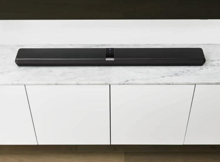

▲ 제품 중앙 터치 조작부

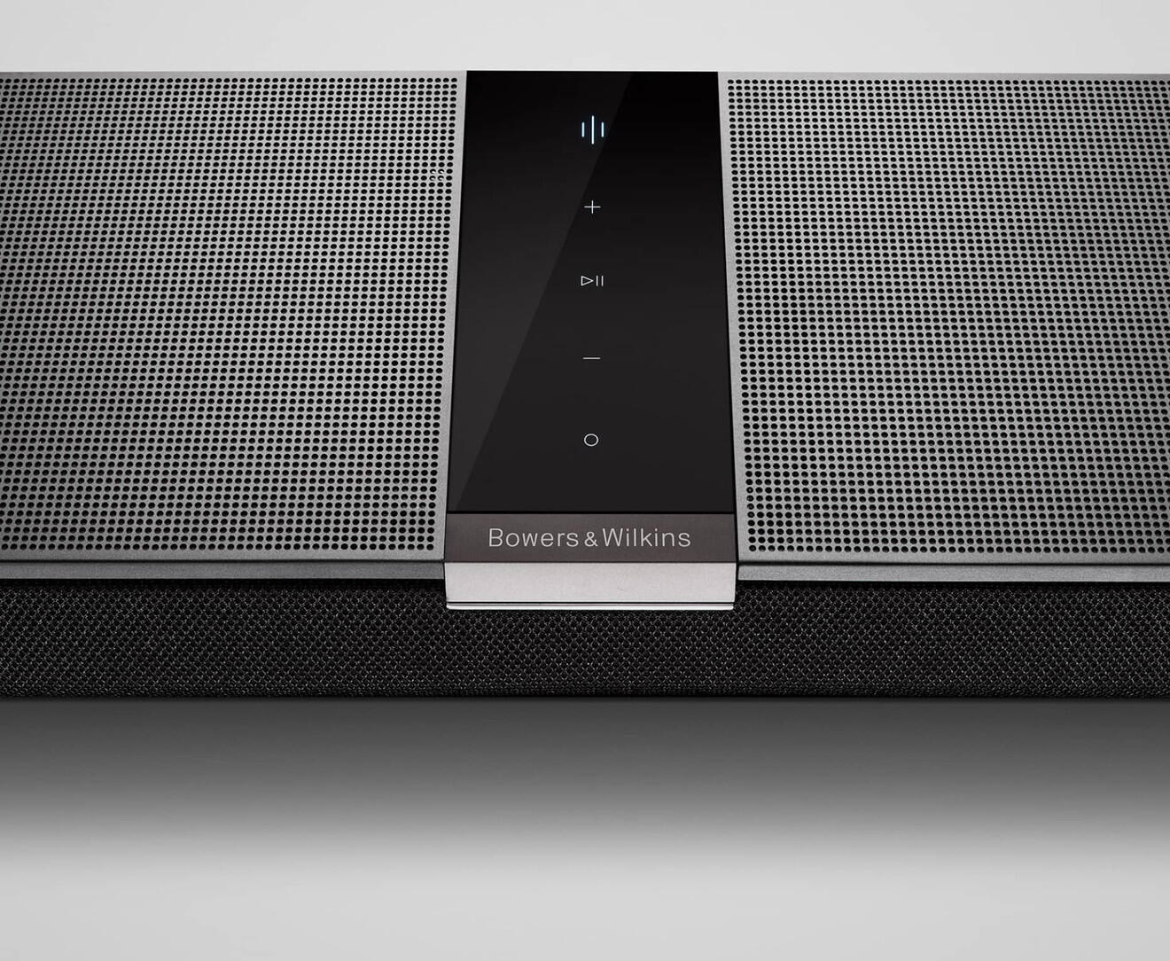

제품 중앙에는 정전식 터치 방식의 조작패널이 위치하고 있으며 반짝거리는 마감으로 되어 있다.
버튼은 멀티펑션 키와 볼륨조절, 재생/일시정지 키 그리고 알렉사 관련 키로 구성되어 있으며, 호버링을 지원하기 때문에 손을 일정거리 이내로 가져가는 경우 은은하게 빛나며 활성화되고 살짝 터치하면 동작된다. 전면에는 동작 상태를 나타내는 LED가 위치해 있으며 전반적으로 깔끔한 인상을 준다.

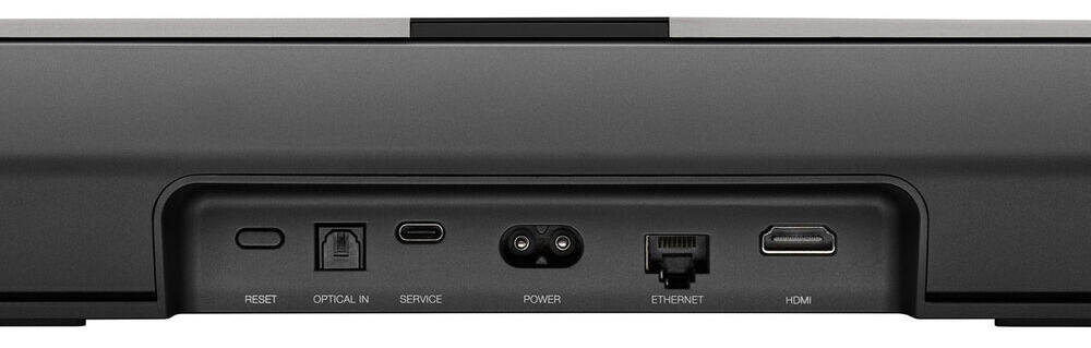

▲ Panorama 3의 후면 입출력 포트
입출력 포트는 후면 가운데이 위치하고 있으며, 좌측부터 설명드리자면, 설정 초기화를 위한 리셋버튼과 외부 기기와의 연결을 위한 광입력 단자가 있고, 펌웨어 업데이트를 위한 USB-C타입 포트가 있다. 파워코드는 8자형 코드를 사용하고 있으며 유선 이더넷 단자와 eARC를 지원하는 최신 버전의 HDMI포트가 탑재되어 있어 풀스펙의 돌비 ATMOS를 디코딩 할 수 있도록 되어있다.

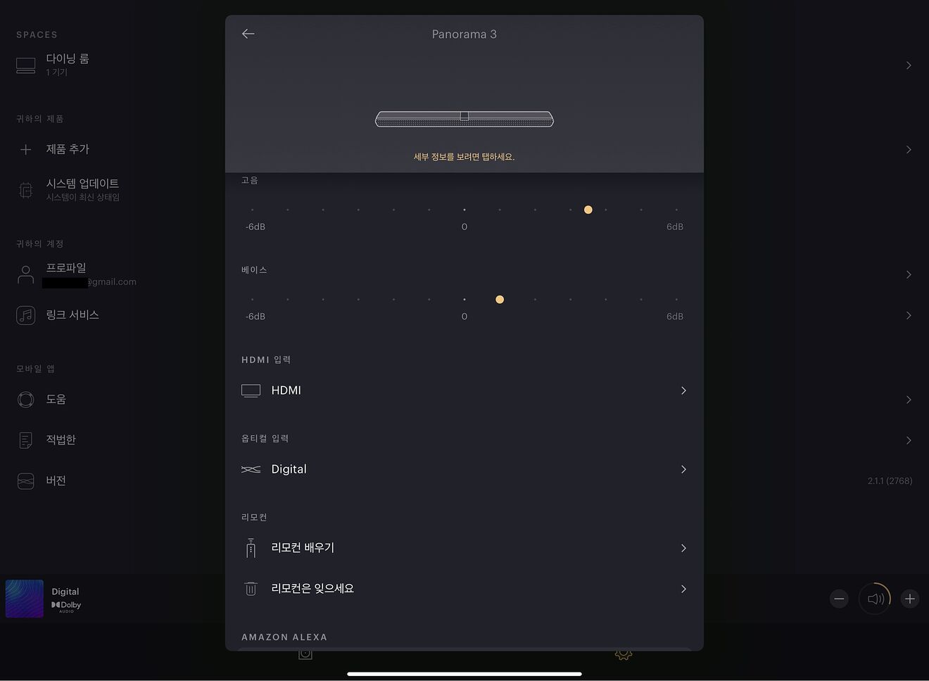

▲ B&W Music App의 동작화면
본체에 아무런 디스플레이가 되지 않기 때문에 제품의 동작 상황이나 볼륨 레벨은 B&W Music 앱에서 확인해야만 한다. 비트스트림으로 돌비 신호가 들어오는 경우, B&W Music 앱에서 Dolby Audio라는 로고가 뜨게 되며, 이 상황이 본 기의 제대로 된 실력을 만끽할 수 있는 상황이 된다.
그렇기 때문에, 본 기를 통해 멀티 채널 사운드를 감상할 때에는 가급적 LPCM으로 변환된 입력 보다는 돌비 신호를 추가 가공없이 비트스트림으로 입력할 수 있도록 설정하시기를 권장드린다. 일반적인 2채널 음악 감상에서는 LPCM도 상당히 뛰어난 재생능력을 보였으며, 멀티채널에 한해서 꼭 Dolby Audio가 뜨는지 로고를 확인하시고 감상하시면 되겠다.
B&W Music 앱은 제품의 설치되는 공간을 매핑하는 것, 그리고 본 기의 고음과 저음의 조절정도 외에는 상세 조절할 수 있는 부분이 없다. B&W의 제품들은 원음을 충실히 디코딩하여 전달하는 스타일을 전통적으로 고수해왔기 때문에 필자에게는 이런 상황이 익숙하다. 하지만, 상세 설정을 즐기는 분들에게는 아쉽게 다가올 수도 있는 부분이라고 할 수도 있겠다.
일반적인 사용자 분들을 위해 최초 설치 이후 별다른 신경을 쓰지 않게 해주는 의미로 받아들이셔도 좋을 것 같으며, 추후에 다른 기기를 추가하게 되는 경우 멀티룸 재생을 관리하는 것 외에는 평소에는 볼륨레벨이나 입력 신호가 들어오는 정보 확인, 또는 무선 스트리밍 재생 관리용으로 사용하는 것이 전부임을 말씀드린다.
