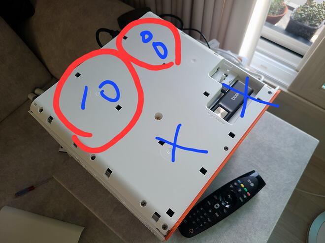

제가 예젠에 x3000i 전원코드만 꼽혀 있어도 발열나는것 때문에 벤큐 고객센터에 문의했던적이 있었습니다.
그때 기록을 보고 엔지니어분이 연락주셔서
이렇게 한번 해보세요 라고 문자를 주셨습니다.
사진에 파란동그라미 부분이 발열이 특히 심한부분입니다. 문자에 있는 내용을 아직 해보진 않았지만 참고해 보세요.
저는 주말에 해볼 예정입니다. 전 이렇게해도 안되면 입고예정입니다.
아래는 벤큐 고객센터측 문자 내용입니다.

가전제어면 cec기능을 말하는거 같은데 다른 기기도 cec가 켜져 있으면 기기에 따라서 발열이 나더군요. 그게 원인이면 X3000i의 cec 대기전력이 높은거 같네요. 이건 해당기기의 단점이지만 단순 불량으로 보긴 어렵지 않나 합니다. 대신 대기전력 측정하셔서 허용치 이상 나온다면 대기전력이 높은걸로 클레임할 방법을 찾아야 할거 같습니다.

오호~~~가전제어 껐는데 발열이 거짓말처럼 사라졌는데요 ㅎㅎ
ARC가 막히는게 아니고 CEC를 막는듯합니다...ARC는 정상 작동합니다.
전엔 사운드바 리모콘으로 전원ON하면 플젝부터 쉴드까지 전부 한번에 켜졌는데
이젠 숼드만 켜지고 플젝은 따로 플젝 리모콘으로 전원 넣어줘야하네요.
