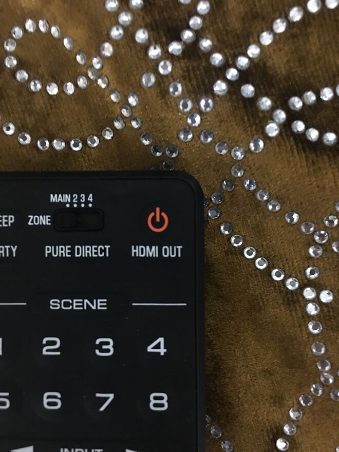

야먀하 av리시버는 hdmi out 1, hdmi out 2, hdmi 1+2 out 이렇게 출력 설정이 가능합니다만...
Updated at 2023-05-27 10:51:45 (39.*.*.45)
리모컨 자체에 설정버튼이 있는건가요?
제가 사진으로만 보다보니 못봤나봅니다.
그럼 동시 출력이면 화면 복제같은데 손실은 없나 모르겠습니다.
2023-05-27 10:53:49
야마하 CX-A5200 리모컨인데 보시는 바와 같이 리모컨 우측 상단에 HDMI OUT 버튼이 있어요.
2023-05-27 11:02:03 (39.*.*.45)
그렇군요. 답변 감사합니다.
