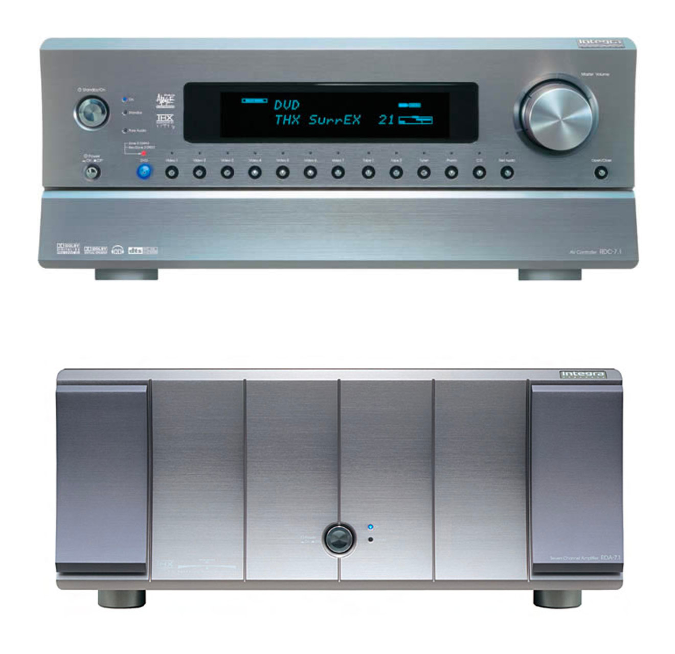

또한, 그 당시 인테그라 외에도 인테그라 리서치(Integra Research) 라는 브랜드 명을 런칭하면서, 앰프 제작사로 유명한 BAT(Balanced Audio Technology)와 디지털 인터페이스 및 DAC, 클럭 설계로 유명한 Apogee, 그리고 루카스 필름의 THX와 협업하여 제품을 발매했다.
그 당시 발매했던 RDC-7.1 프로세서, RDA-7 파워앰프와 같은 제품들은 AV 매니아 사이에서 큰 화제가 되었고, 이제는 전설적인 모델로 기억 속에 남아있다.
▲ 인테그라 리서치의 전설적인 AV프로세서(RDC 7.1)과 7채널 파워 (RDA 7)

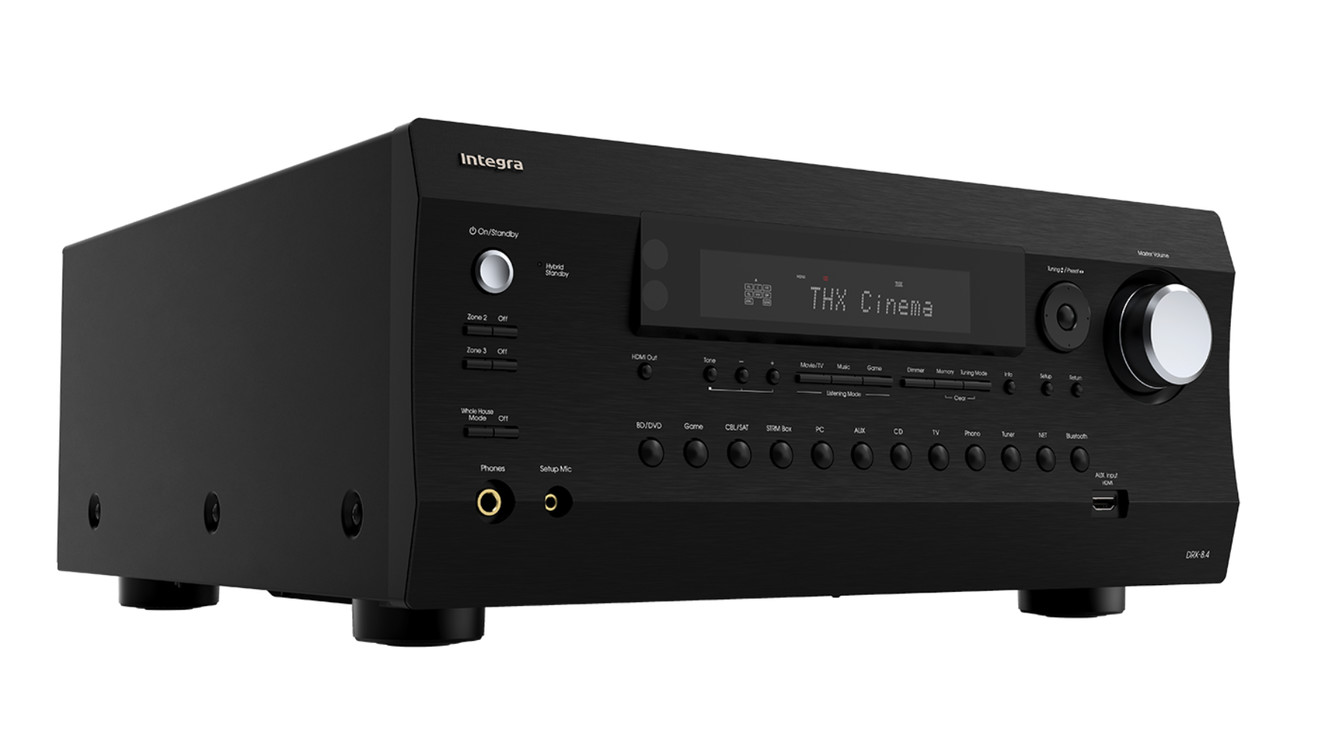

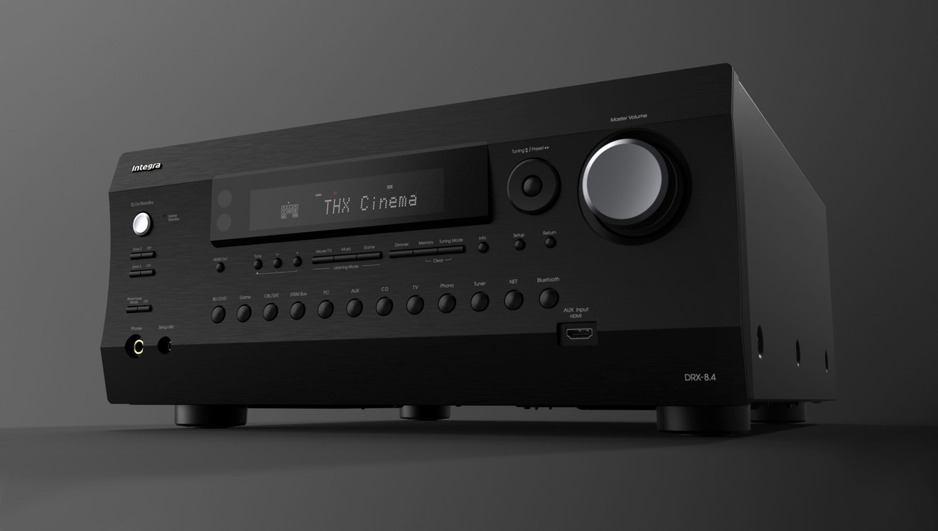

DRX 8.4의 외관은 전형적인 인테그라 AV리시버의 외관을 하고 있다. 온쿄의 제품 전면이 조금 평면적이라면, 인테그라의 전면은 조금 더 입체적인 느낌이 든다.
전면에는 다양한 버튼들이 있으며, 고급 제품들이 도어 패널로 버튼을 가리는 것과는 반대의 개념으로 디자인한 것이 특이하다. 왜냐면 베이스 모델인 온쿄 RZ70은 도어 방식이어서 대부분의 버튼이 도어 패널 안에 숨겨지는 반면, 인테그라 DRX 8.4는 모든 버튼이 노출되어 있기 때문이다.
전면 디스플레이 아래에 가지런하게 나열되어 있는 버튼들은 입력 선택이나 리스닝 모드의 선택 등을 할 수 있도록 되어있다. 또한 볼륨 노브 옆의 4방향 키로 굳이 디스플레이를 통하지 않더라도 왠만한 설정은 모두 불편없이 설정할 수 있도록 되어있었다.

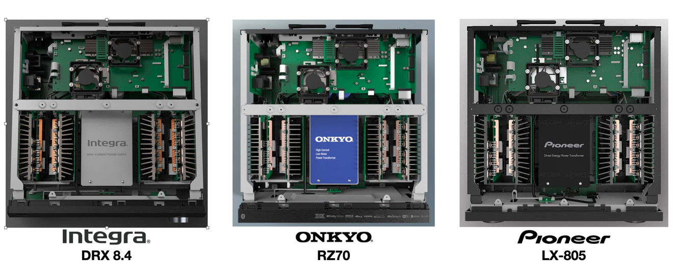

▲ 인테그라와 온쿄, 파이오니아 모델간의 내부 비교
내부 구조의 경우 온쿄 RZ70과 비슷한 구조라기 보다는, 파이오니아 LX-805에 유사한 외형을 하고 있다. 앰프부 출력 세기나 방열판의 모양새를 주목해서 보면 파이오니아 LX-805에 흡사한 형태로 디자인되어 있는 것을 알 수 있으며, 위의 내부 도식도 그림에서도 표현되었 듯이 방열판 주변의 구리색 부품의 색깔이 실제로도 온쿄나 파이오니아 제품 대비 인테그라의 제품이 더욱 강렬하게 보인다.
인테그라 측에서 어느 부분을 차별화 두었는지 공개하지 않아서 세부 내역은 확인 할 수는 없었다. 하지만 홈페이지 내 인테그라의 설명에 따르면, 고급 커패시터와 고효율 공진 방지 알루미늄 히트 싱크를 적용했고 노이즈 저감과 깨끗한 신호를 위해 인테그라의 섀시 구조를 적용하고 오디오 신호 경로를 구성했다는 내용을 찾아볼 수 있었다.

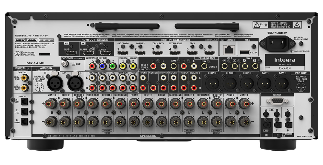

전면 보다는 후면에서 차별성을 찾아보기 쉬운 편이다. 스피커 바인딩 포스트의 경우 온쿄과 파이오니아 대비 고급 사양의 금도금 바인딩 포스트를 채택 하였고, 외부 기기와의 연결을 염두에 두고, 온쿄나 파이오니아 대비 확장성을 더했다. 따라서, 본 기는 온쿄나 파이오니아 기기가 갖지 못한 XLR 출력 단자가 추가로 존재한다.
온쿄는 RCA 입출력 연결 단자만 가지고 있는 반면, 파이 오니아는 온쿄대비 추가로 프론트 L/R채널에 밸런스(XLR) 연결을 지원하고 있다.
하지만 인테그 라의 경우 파이오니아의 사양을 뛰어넘어서, 센터채널을 포함한 전면 3채널(L/C/R) 모두 밸런스 (XLR) 연결을 지원한다. 그 밖에도 서브우퍼의 경우에도 XLR 연결을 지원하기 때문에 차별성이 있다고 말씀드릴 수 있겠다.

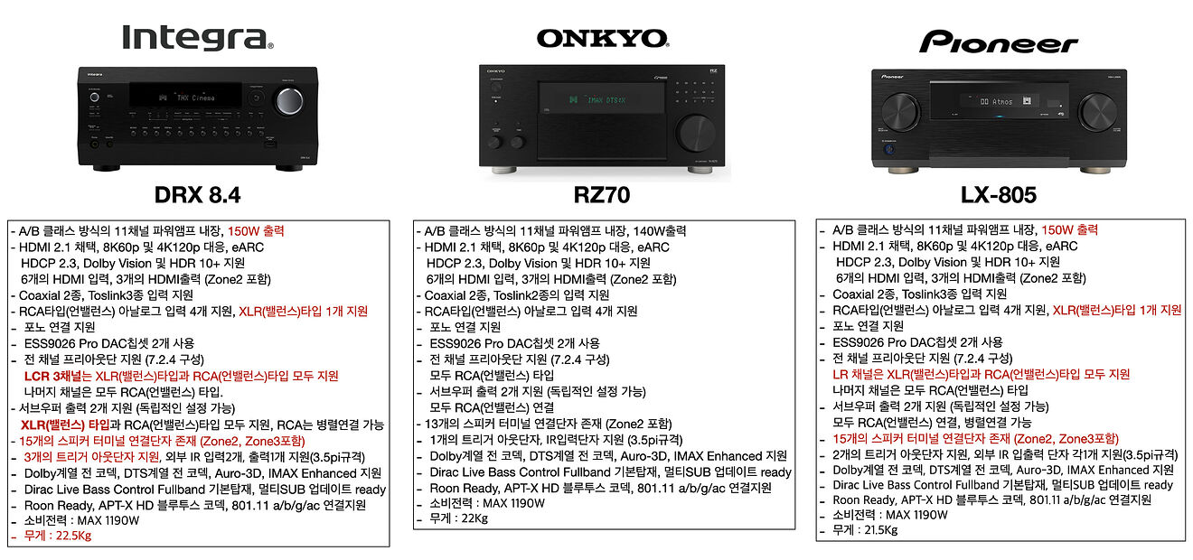

하나하나 이렇게 비교해서 설명하기엔 지면이 길어지는 관계로, 필자가 스펙을 나열하며 비교할 수 있도록 정리해 보았다. 빨간 글씨가 우위점을 보이는 스펙 부분이고, 검정 글씨 부분은 공통적 인 스펙 부분임에 유의하여 아래 내용을 살펴보시면 된다.
▲ (클릭하면 이미지 확대됨)
이처럼 스펙과 내부 디자인 상으로는 인테그라 DRX 8.4의 경우 온쿄의 상위 모델이지만 파이오니아와 좀 더 닮은 점이 많은 기기라는 생각이 든다. 온쿄 RZ70을 기본 모델로 삼아서, 파이오니아 LX-805가 외부 연결기기와의 확장성을 조금 더 고려했다면, 인테그라의 DRX 8.4에서는 고려할 수 있는 옵션을 최대한 반영하여 탑재한 풀옵션의 기기라는 생각이 든다.

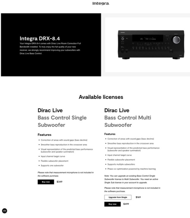

그리고 인테그라가 디락(Dirac) Live 룸보정 기능 측면에서 차별점이 있는지 알아보았지만, 차별점은 없었다.
온쿄와 파이오니아와 비교하여 동일한 기능을 기본으로 제공(Dirac Live Fullband 보정을 기본으로 지원)하면서 서브우퍼 컨트롤은 업그레이드가 가능한 상황(유상으로 비용을 지불하고 업그레이드 할 수 있음)이었음을 말씀드린다.
아래 Dirac 홈페이지 내 Shop 섹션에 방문해서 DRX 8.4를 선택하여 조회해 보면, 이런 내용이 잘 설명되어 있는 것을 확인할 수 있다. 서브우퍼 컨트롤 유상 업그레이드 비용 관련해서는 Available Licenses 부분 아래에 비용이 안내되어 있으니 참고하시면 되겠다.

잠시 본기의 특징인 전면 3채널 (L/C/R) XLR 밸런스 단자 연결에 대한 의미에 대해서 부연 설명을 드려보도록 하겠다.
하이파이 기기를 AV와 별도로 분리해서 시스템을 운용하는 경우, 프론트 스피커를 별도로 두는 것은 예산 낭비가 되기 때문에 지양하는 경우가 많다. 이런 경우 바이패스가 되는 인티앰프를 물색하거나 전면 채널에만 별도의 외장 파워앰프를 달아서 운용하곤 한다.
하지만 이런 경우에는 AV에서 중요한 센터 채널이 프론트 채널 대비 열세를 보일 수 있으므로, L/R 채널 뿐만 아니라 센터를 포함한 프론트 3채널(L/C/R)을 외장 파워를 동원하여 구동시키는 경우가 많다.
또한 서라운드 및 오버헤드 채널을 포함, 안전 채널을 분리형으로 운용하는 것은 채널수가 많아진 ATMOS 환경을 구축할 때 구입해야 하는 외장 파워의 갯수도 늘어나고 케이블 값도 많이 들어가기 때문에 무조건 분리형 시스템을 구축하는 것이 정답이라고는 말할 수 없게 된다.
필자의 경우만 하더라도 분리형 시스템을 꾸미고 있는 상황이지만, 프론트 채널과 서라운드 채널의 밸런스가 맞지 않는 상황으로 (프론트 채널에 예산이 많이 할당된 상태로) 멀티채널 환경을 구성하고 있다.
물론 이런 경우에도 온전한 분리형 시스템을 꾸미는 것이 가장 성능상으로는 좋을 수 있겠다. 하지만, 예산이 빠듯한 경우나 공간이 좁은 경우 앞서 언급한 것 처럼 전면 3채널만 분리형 시스템을 갖추는 것이 지출대비 가장 현명하게 시스템을 구성하는 사례가 될 수 있다.
즉, 전면 3채널만 외장 파워앰프를 동원하여 출력하고 나머지 채널은 AV 리시버에서 출력을 담당하도록 시스템을 꾸미면, 가성비 측면으로 상당한 실력을 낼 수 있게 되며 상대적으로 저렴한 가격으로 완성도 높은 사운드를 즐길 수 있게 된다.
다시 말해서, 온전한 분리형 시스템에 버금가는 성능을 전면 3채널만 외장 파워앰프를 동원하는 것으로 달성 가능하다고 할 수 있겠다.
게다가 분리형을 구성할 정도로 시스템 보강에 관심이 있는 분들은 외장 파워앰프를 구입할 때 (인테그라 DRX 8.4을 구입하고 추가 투자하시는 분들을 고려해 본다면) 중고급형의 파워앰프를 동원하는 일이 많을 것으로 예상된다.
따라서 중고급형 파워앰프에 주로 탑재되어 있는 XLR 단자를 활용할 일이 많아진다는 점을 간과해서는 안된다고 말씀드리고 싶다. 물론 RCA 단자로도 외장 파워앰프 연결이 가능하다. 하지만, 물량 투입이 많이 되는 시스템에서 XLR 연결이 선호되고 입문형 외장 파워앰프가 주로 RCA 단자를 탑재하고 있다는 점을 생각해 볼 때, 이런 점에서 DRX 8.4에 탑재되어 있는 XLR 밸런스 연결 단자의 존재의 이유가 설명될 수 있다고 생각이 된다.

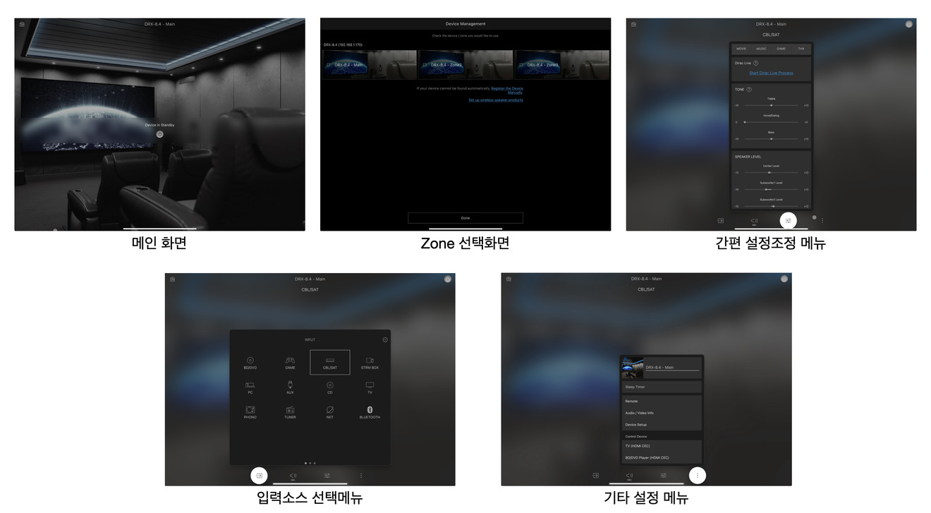

부속되어 있는 리모콘의 경우 백라이트를 기본 지원하여 편리하게 사용할 수 있었으며, 아이패드와 같은 타블렛이나 휴대전화에 Integra Control PRO 앱을 설치하여 아래 스크린 샷과 같이 조작 가능하였다.
▲ 인테그라 Control PRO 앱 스크린 샷

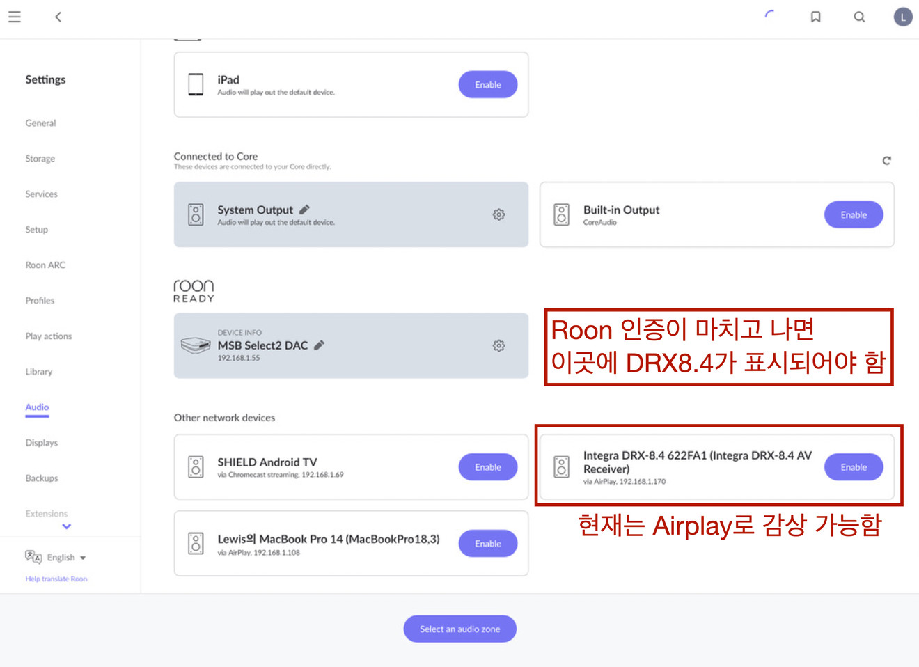

마지막으로 본 기는 다른 기기와 마찬가지로 Roon을 지원한다고 언급되어 있는데, 필자가 테스트해 본 결과 리뷰 게제일 기준(23년 10월 기준)으로 아직 Roon 승인이 완료되지는 않은 것으로 보인다.
이 부분도 아래 스크린 샷으로 확인해 볼 수 있으며, 향후에 펌웨어 업데이트로 Roon을 정식 지원하여 사용할 수 있게 될 것으로 기대해볼 수 있겠다.
▲ Roon은 아직 정식으로 지원하지 않고, Airplay로 감상 가능하였음
