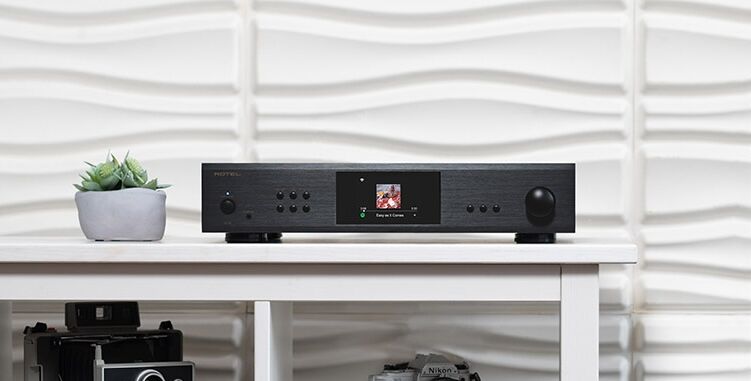

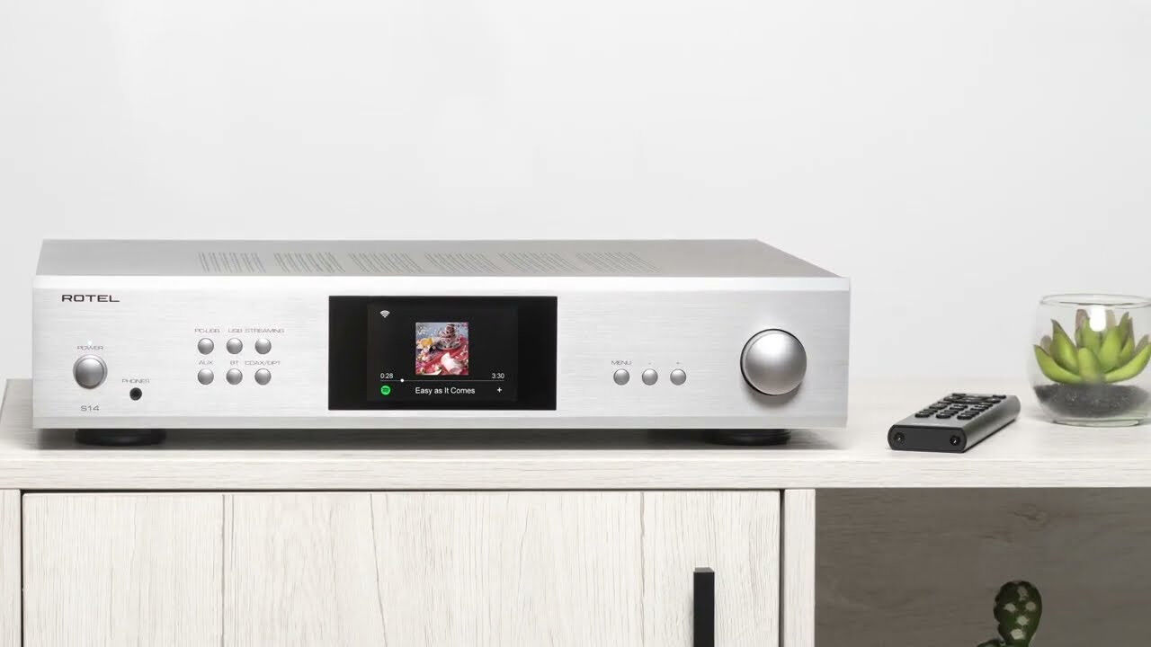

로텔 S14는 슬림한 본체에 헤어라인 처리된 섀시로 마감되어, 전체적으로 깔끔한 인상을 준다. 전면 중앙에서는 큼지막한 풀컬러 LCD 디스플레이가 위치하고 있으며, 여러가지 정보들을 다양하게 표시해 준다.
일반적으로 동작 중에 재생현황을 표시해주는 역할로 쓰이며, 네트워크 플레이 중에는 앨범 아트가 뜨기도 하는 등 최신제품다운 화면으로 구성되어 표시된다. 하지만, 이 뿐만 아니라 톤 컨트롤을 비롯한 각종 기기 설정을 위한 메뉴진입과 같은 조작도 가능하다.

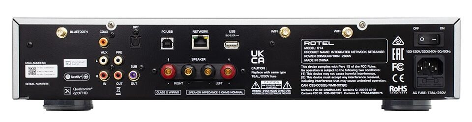

Rotel S14제품의 후면
이어서 후면을 살펴보면 다양한 단자가 위치하는 것을 알 수 있다. 후면 상단에는 무선 안테나를 연결하기 위한 단자가 있는데, 좌측에 블루투스를 위한 안테나 1개와 우측에 무선랜을 위한 안테나 단자 2개가 위치하고 있다.
내장 블루투스의 사양은 퀄컴의 APT-X HD코덱이 탑재된 고사양 제품으로, 블루투스 연결 만으로도 고품질의 음악 감상이 가능하도록 배려한 것을 알 수 있었다.
아날로그 입력은 RCA타입으로 1종을 지원하고 있고, 디지털 입력은 Coax/Toslink/Ethernet/PC-USB/USB메모리의 5종을 지원하고 있다. 따라서 본 제품은 외부 기기를 아날로그 방식으로 연결하기보다는, 내장 DAC를 적극적으로 활용하도록 만들어진 제품이라는 것을 알 수 있었다. 이 중에서 PC-USB단은 컴퓨터와 연결하여 PC-Fi로 활용하거나 오렌더와 같은 외부 네트워크 플레이어와 연결하여 사용할 수도 있다. 그리고 일반적인 USB단자는 USB 메모리를 연결하여 저장되어 있는 다양한 포멧의 음악 파일을 재생할 수 있도록 되어 있다.
그리고 외부 프리아웃 단과 서브우퍼 출력단을 제공하여, 최신 제품다운 제품 확장성도 갖췄다.
특히 서브우퍼 단의 경우 북쉘프 스피커와 매칭될 때 매우 효과적으로 부족한 저음을 채울 수 있는 방법으로 유용하게 사용될 것으로 예상된다.

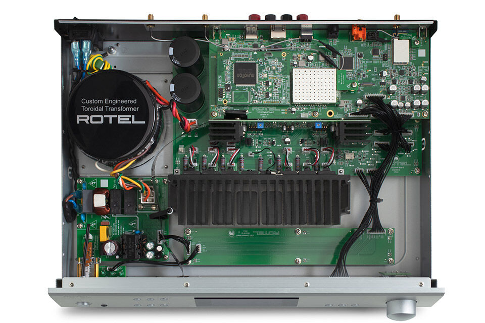

내부를 보면 좌측에 아담한 사이즈의 트로이덜 트랜스가 보이는 것을 확인할 수 있으며, 전원부를 리니어 파워 형식으로 구성한 것을 알 수 있다. 기판은 총 5가지 섹션으로 나뉘어져 있으며, 디지털 입력기판/아날로그 회로기판/전원기판/전면 패널 및 버튼을 위한 기판 2개로 나뉘어져 구성되어 있다. 이렇게 각각의 기판을 분리하여 구성함으로써, 각 기판에서 발생하는 노이즈가 다른 기판에 간섭되지 않도록 물리적으로 분리시켰다.
내부 파워앰프의 동작방식은 A/B 클래스 동작 방식으로, 8옴에서 80W, 4옴에서 150W의 출력 특성을 가지며 댐핑팩터 400의 앰프가 탑재되었다. 일반적인 북쉘프나 중급형 톨보이 모델까지 무난히 커버할만한 사양의 앰프가 탑재되었음을 알 수 있으며, 댐핑 팩터가 높은 편이여서 빠릿한 과도 응답 특성을 기대해 볼 수 있겠다.
파워앰프에서 발생한 열은 내부에 있는 방열판을 통해 1차적으로 방출이 되고, 상판에 뚫린 홀과 하판에 뚫린 개방홀을 통해 원활한 공기순환으로 자연스럽게 배출되도록 설계되었다. 실제 동작 상황에서도 미지근한 정도의 발열로 발열 상태가 매우 양호하여 오랜 수명을 기대해 볼 수 있어 보인다.
내장 프리앰프의 사양은 입력임피던스가 47K옴 사양으로 설계되어 있으며, 디지털 입력보드 제어 및 프로세싱은 Nuvoton사의 칩셋을 통해 제어가 이루어진다. 내장 DAC의 사양은 ESS Sabre 9028Q2M 칩셋을 사용하여 최대 32비트 처리가 가능한 제품이 탑재되었고, 실제 동작에서는 PCM의 경우 USB연결에서 24비트 384Khz까지 디코딩이 가능했다. 또한 MQA와 MQA Studio규격의 음원을 지원하여 Tidal 스트리밍 시 최대 24비트 384Khz까지 언폴딩되어 고품질의 스튜디오 마스터 음원재생이 가능했다.

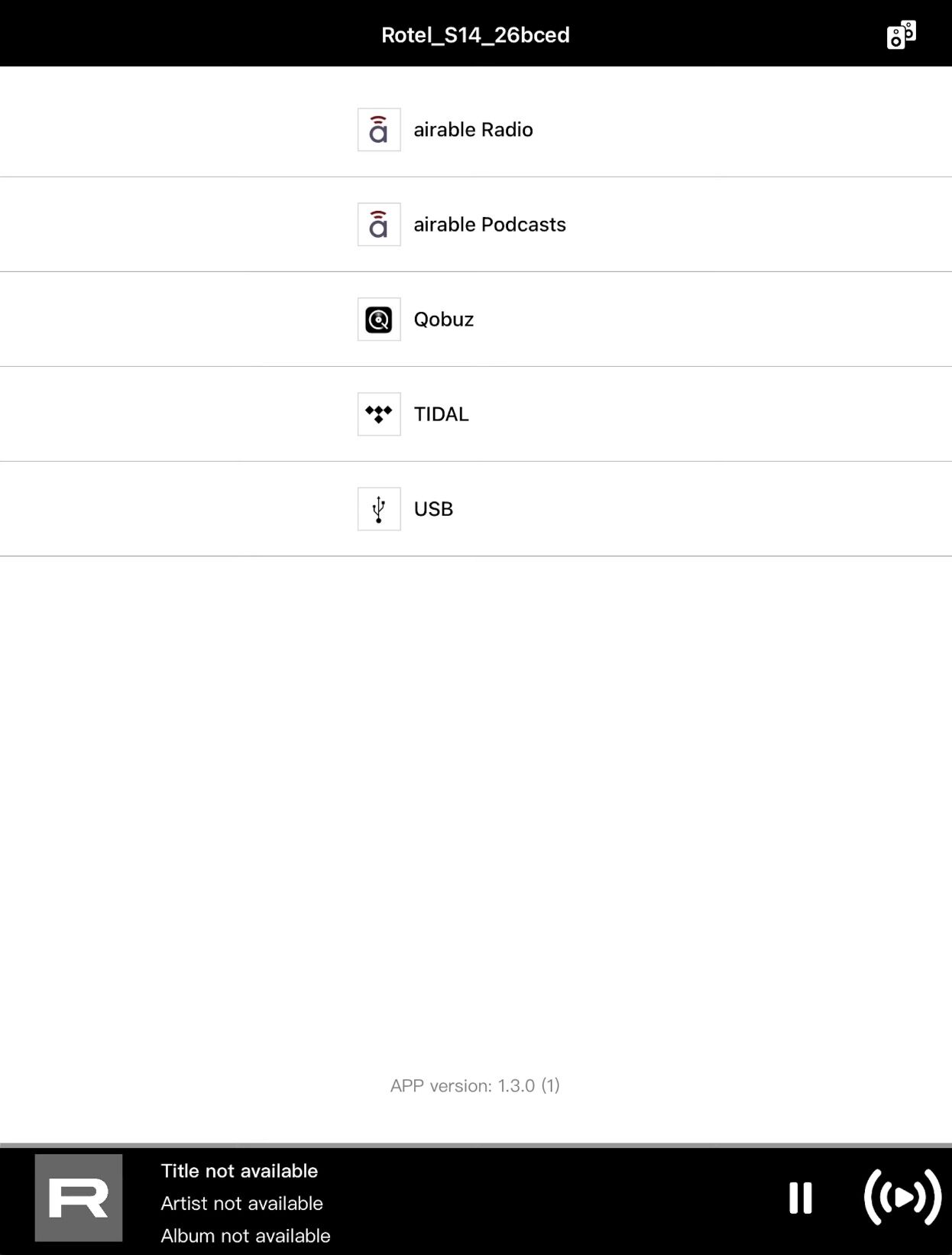

가장 먼저 순정 Rotel 앱의 경우 매우 단순한 화면구성과 단조로운 조작 인터페이스로 Tidal이나 Qobuz스트리밍을 이용할 수 있었다. 하지만, 기능이 동작한다는 수준으로 본 기의 화려한 스펙을 온전히 누리는 방식이 아니라는 느낌이 든다. 따라서 Rotel이 제공하는 순정 앱을 사용하기 보다는 뒤이어 설명드릴 Roon이나 스트리밍 앱을 통한 방식을 권장하고 싶다.

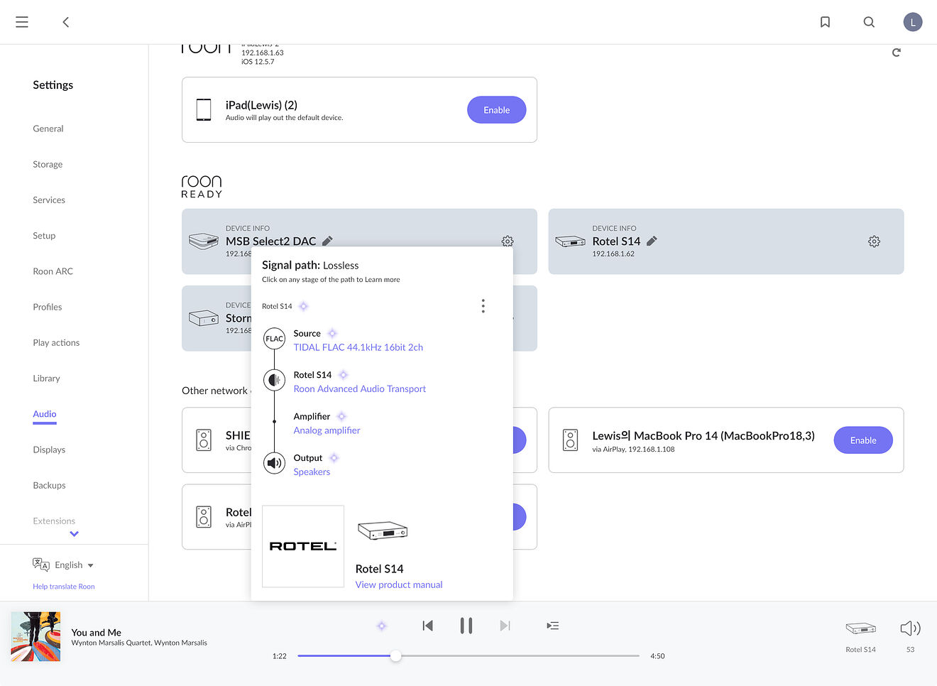

두번째로 Roon을 통한 스트리밍 재생방법을 살펴본다. Roon의 경우 Roon Ready 인증을 마친 상황이라 별다른 어려움 없이 기기가 검색되고 바로 사용할 수 있었다. 위에서 보듯이 설정란의 Audio 메뉴에서 Rotel S14를 Enable 시키고 나면 위의 스크린 샷과 같이 Rotel S14를 선택하여 음악 재생을 진행할 수 있었다.

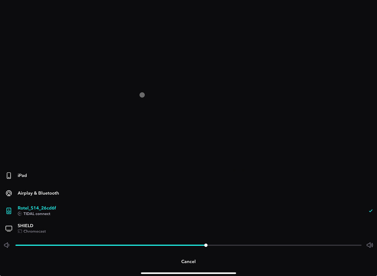

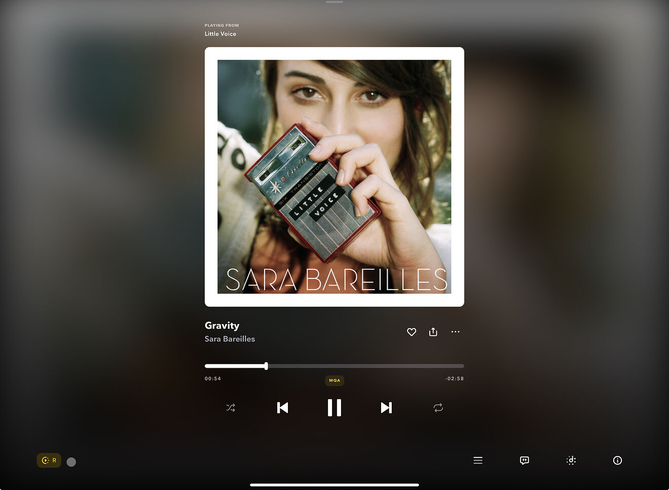

단, Roon의 경우 유료 구독권을 보유해야 하기 때문에 Roon을 구독하지 않는 사용자 분들에게는 Roon을 지원하는 것이 그림의 떡이 될 수도 있다. 이런 경우에 대비해서 본 기는 추가적으로 스트리밍 앱에서 제공하는 Tidal Connect와 Spotify Connect를 지원한다.(아래 스크린 샷을 참고해 보시면, Tidal 앱에서 Rotel S14가 검색되고 있고, 재생중인 화면에 R이라는 글자가 노란색으로 표시되고 있어서 Tidal Connect가 동작되고 있음을 확인할 수 있다.)
이를 통해 스마트폰이나 타블릿의 사양에 관계없이 고품질의 스트리밍이 가능한데, 타이달이나 스포티파이 앱을 통해 곡을 선곡하면 본체에서 직접 타이달이나 스포티파이 서버에서 끌어와서 재생하는 방식으로 동작한다. 따라서 모바일은 리모콘 역할만을 수행하게 되며, 볼륨 조절과 선곡정도만을 담당하게 된다. 이런 방식으로 크롬캐스트나 Airplay 대비 고품질 스트리밍 재생이 가능했다는 점을 말씀드린다.

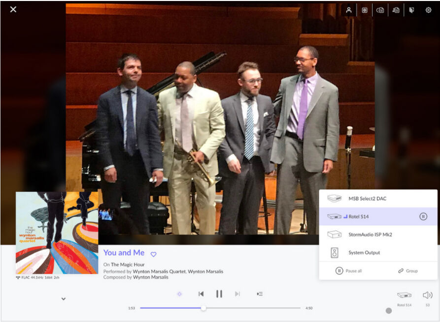

마지막으로 Wynton Marsails Quartet의 연주로 The Magic Hour앨범에서 2번트랙 You And Me를 들어본다. 첫 도입부에 시작되는 경쾌한 박수소리가 매우 사실적으로 다가온다. 순도높은 중고역의 재생음이 매우 인상적이며, 해상력이 대단하다는 생각이 단박에 든다.
정중앙에 위치한 더블 베이스와 트럼펫주자의 정위감이 명확하게 드러나고, 왼쪽 드럼 주자의 연주나 오른쪽의 피아노 주자의 연주가 매우 선명하고 또렷하게 정위감이 묘사된다.
악기들이 합심해서 연주할 때 각각의 악기가 뭉치지 않고 각자의 연주가 또렷하게 잘 구분되어 재생음에 표현되고 있으며, 과도응답 측면에서도 적절한 스피드를 갖추어서 절도있는 저역 마무리 특성을 들려주었다.
