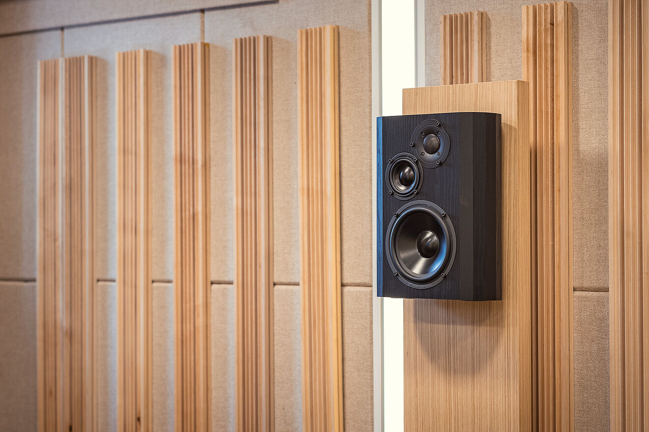

▲ TOW는 Model T On Wall의 약자
앞서 스피커 라인업 소개에서 짐작하셨듯이 브라이스턴의 스피커 라인업은 Model T라는 제품이 중심을 이루고 사이즈 별로 오리지널 T와 Middle 또는 Mini로 구분된다. T시리즈의 매립형의 경우 In Wall타입과 On Wall 타입으로 구분된다.
On Wall 타입의 TOW는 기본적으로 멀티채널의 서라운드 채널을 타깃으로 제작된 모델로 보인다.

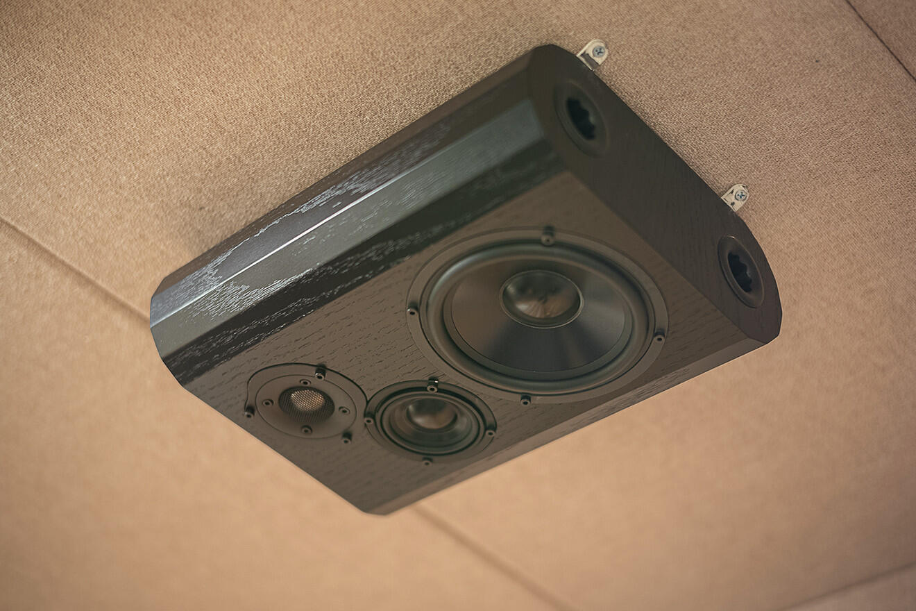

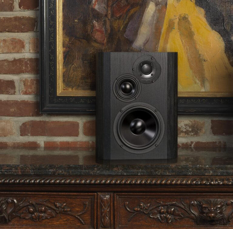

외관을 살펴보면, 목재 재질로 매우 슬림하고 얇은 인클로저 디자인을 하고 있어서 자리를 덜 차지하면서도 손쉽게 벽에 매달 수 있어 보인다. 슬림한 외관은 양날의 검으로 작용할 때가 많아서, 성능을 의심하게 되는 면도 있다.
하지만 TOW의 유닛 구성을 살펴보면 매우 알찬 편으로, 3-Way로 설계되어 고역-중역-저역을 담당하는 각각의 유닛을 가지고 있다. 사용된 드라이버의 재질은 금속계열 유닛을 사용하여 재질을 통일시켜 동일한 음색을 내도록 설계되었다.
고역을 위한 트위터로는 1인치 사양의 티타늄 돔 트위터가 사용되었고 중역에는 3인치 구경, 그리고 저역에는 6.5인치 구경의 알루미늄 드라이버를 사용하였다. 통상적으로 북쉘프 스피커는 1인치 트위터와 6.5인치 중저역 유닛으로 구성하는 것이 매우 보편적이라는 점을 생각해 볼 때, TOW의 유닛 구성은 일반적인 북쉘프 대비 중역 쪽에 차별화된 물량투입이 된 상황이다. 따라서, 일반적인 북쉘프 대비 중역대에서 좀 더 우수한 성능을 기대해 볼 만 하고, 내실을 기한 모델로 설치의 편의성만을 강조한 모델은 아니라는 생각이 든다.
인클로저 하단부를 보면, 베이스 유닛을 위한 포트가 2개 위치하고 있으며, 주름진 인조가죽과 같은 재질로 마감되어 공기의 흐름을 원활하게 배출하도록 설계되었다. 인클로저의 재질은 3/4 인치 두께의 MDF소재가 사용되었으며, 나무 무늬결이 살아있도록 마감되어 있다. 홈페이지를 통해 제품을 살펴보니, TOW의 색상은 블랙, 네츄럴 체리우드, 보스턴 체리우드, 베니어의 4가지 중 1개를 고를 수 있도록 되어 있고, 베니어 나무 마감의 경우 추가 비용이 발생하는 색상이라는 안내를 찾아볼 수 있었다.
후면에는 벽면에 거치할 수 있도록 특별히 고안된 벽 브라켓 연결부가 자리하고 있으며, 브라켓을 통해 스피커 선을 연결할 수 있는 역할을 겸하고 있다. 스피커 그릴의 형태는 자석 부착형으로 그릴을 고정하기 위한 구멍이 보이지 않아 매우 깔끔한 인상을 준다.
제조사의 설명에 따르면, TOW의 유닛은 유닛간의 매칭을 통해 선별된 드라이버를 사용한다고 하며, 높은 음압에서도 찌그러지지 않거나 압축되는 부작용 없이 동작하도록 설계되었다고 한다. 캐비닛은 MDF소재로 만들었으며 내부 공진을 방지하도록 설계되었다고 하며, 작은 덩치이지만 최대 100dB의 음압까지 커버할 수 있도록 제작되었다고 한다.
서라운드 채널로 사용되는 스피커가 100dB를 커버하는 정도라면, 일반적인 가정 환경에서는 이 이상의 스펙은 오버스펙이라는 생각이 들 정도로 상당한 음압성능을 보여줄 것이라고 생각된다. 주파수 응답특성은 70Hz ~ 20kHz를 커버하며 +/- 3dB 특성으로 플랫한 주파수 응답을 갖도록 설계되어 70Hz 미만에서 서브우퍼와 연계하여 사용한다면 최적의 성능을 이끌어 낼 수 있어 보인다.
크로스 오버 주파수는 500Hz 와 2.3kHz에서 구성되어 있고, 공칭 임피던스는 8옴으로 앰프에 부담가지 않도록 설계된 것으로 보인다. 제품 크기는 244mm (W) x 345mm (H) x 91mm (D) 의 사이즈를 가지고 있어 매우 슬림한 크기를 자랑하며, 무게는 5Kg으로 가벼운 편으로 되어 있어 천정이나 벽에 거치하여 설치하는 경우에도 큰 어려움은 없어 보인다.

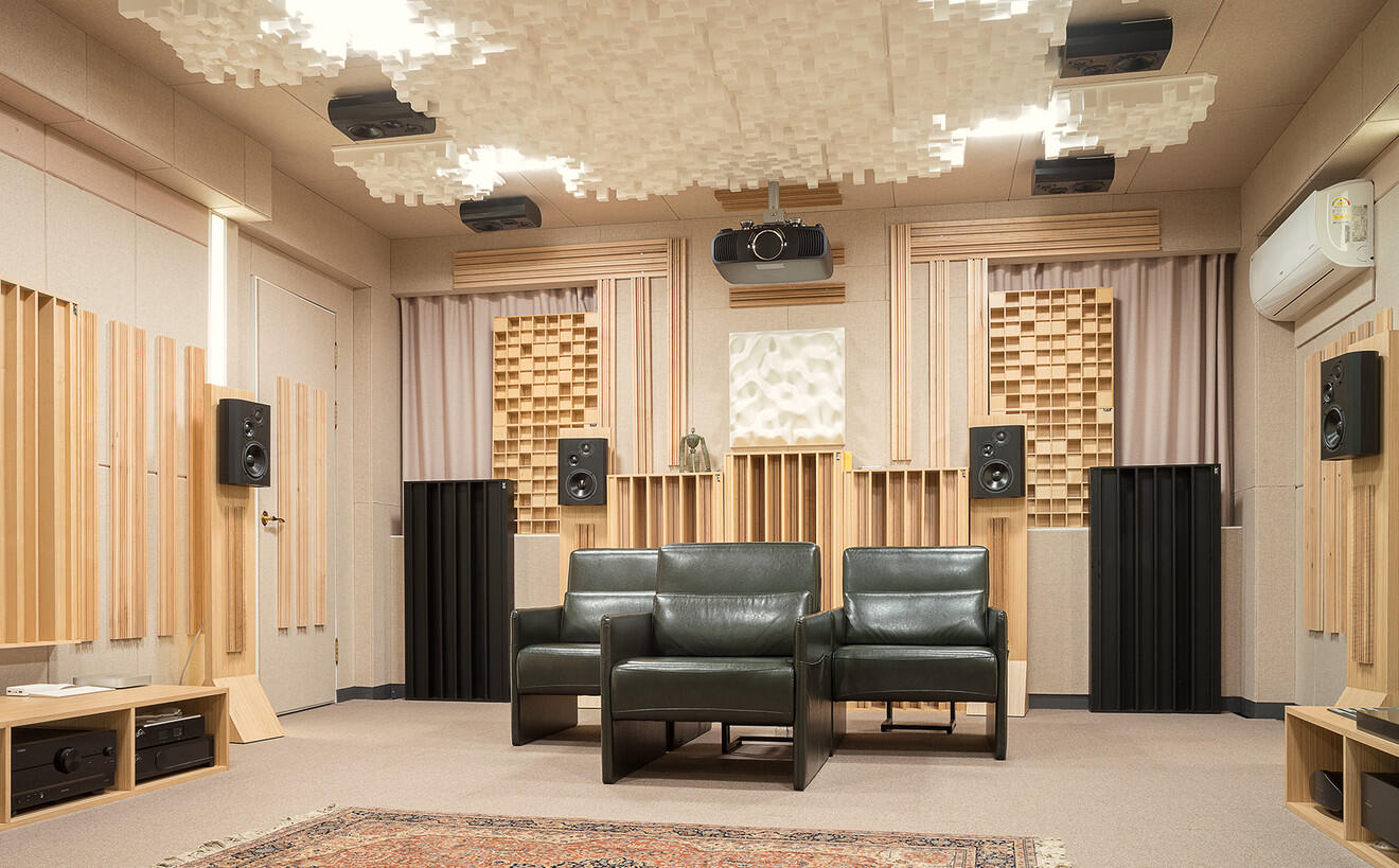

브라이스턴의 TOW를 들어보기 위해 예나오디오 시청실에 수차례 방문하여 사운드를 점검하는 방식으로 진행되었다.
사실 TOW를 위한 리뷰는 롱텀 시청기에 가까울 정도로 수개월에 걸쳐서 다양한 시스템 환경에서 시청을 진행하였는데, 스톰오디오의 ISP mk2와 Revel 328Be, C426Be를 전면채널로 구성하고 서라운드 및 애트모스를 담당하는 전 채널을 TOW로 통일하여 구성한 7.2.6 시스템을 중심으로 시청을 진행하였다.
그 밖에도 동일 구성에서 프론트 3채널마저도 TOW로 구성하여 들어보기도 했으며, 야마하 A8A AV리시버를 사용하고 동사의 NS-5000스피커를 프론트로 구성하여 들어보기도 했음을 밝혀둔다.
