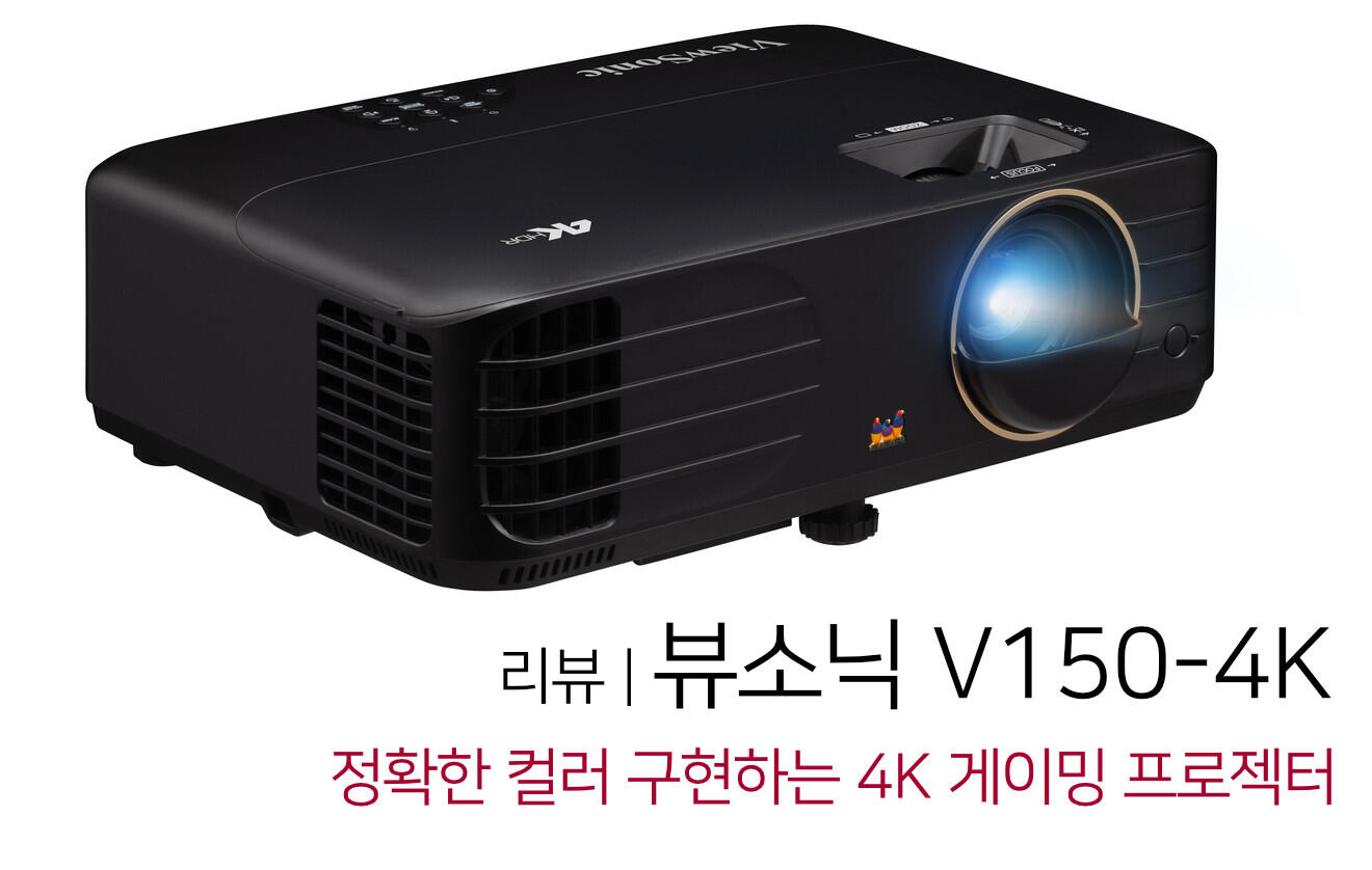

[디스플레이] 뷰소닉 V150-4K 리뷰 | 정확한 컬러 구현하는 4K 게이밍 프로젝터
https://youtu.be/vccYcMo-3NI
글 : DP 컨텐츠팀(park@dvdprime.com)
V149 - V150 - V151, 뷰소닉 게이밍 프로젝터 라인업의 완성
뷰소닉의 4K 게이밍 프로젝터 시리즈는 올해 들어 본격적으로 출시되기 시작했다. 지난 2월 V149-4K가 처음 출시되었으며, 6월에는 V151-4K가 출시되었다.
https://dvdprime.com/g2/bbs/board.php?bo_table=dpreview&wr_id=67725
https://dvdprime.com/g2/bbs/board.php?bo_table=dpreview&wr_id=68273
상반기에 출시된 V149-4K, V151-4K에 이어 8월에는 V150-4K가 출시된다. V1xx-4K라는 모델명을 공유하고 있는 뷰소닉의 게이밍 프로젝터 시리즈는 총 3가지다.
모두 게이밍 프로젝터라는 공통점이 있지만 이들 모델명이 각각 다른 이유가 분명히 있다.
따라서 각 제품의 특성을 제대로 파악해야 현명한 소비가 가능하다.

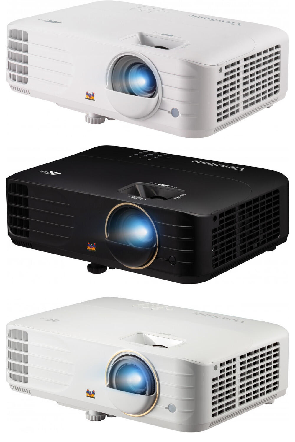

▲ 맨 위로부터 차례대로 V149-4K, V150-4K, V151-4K

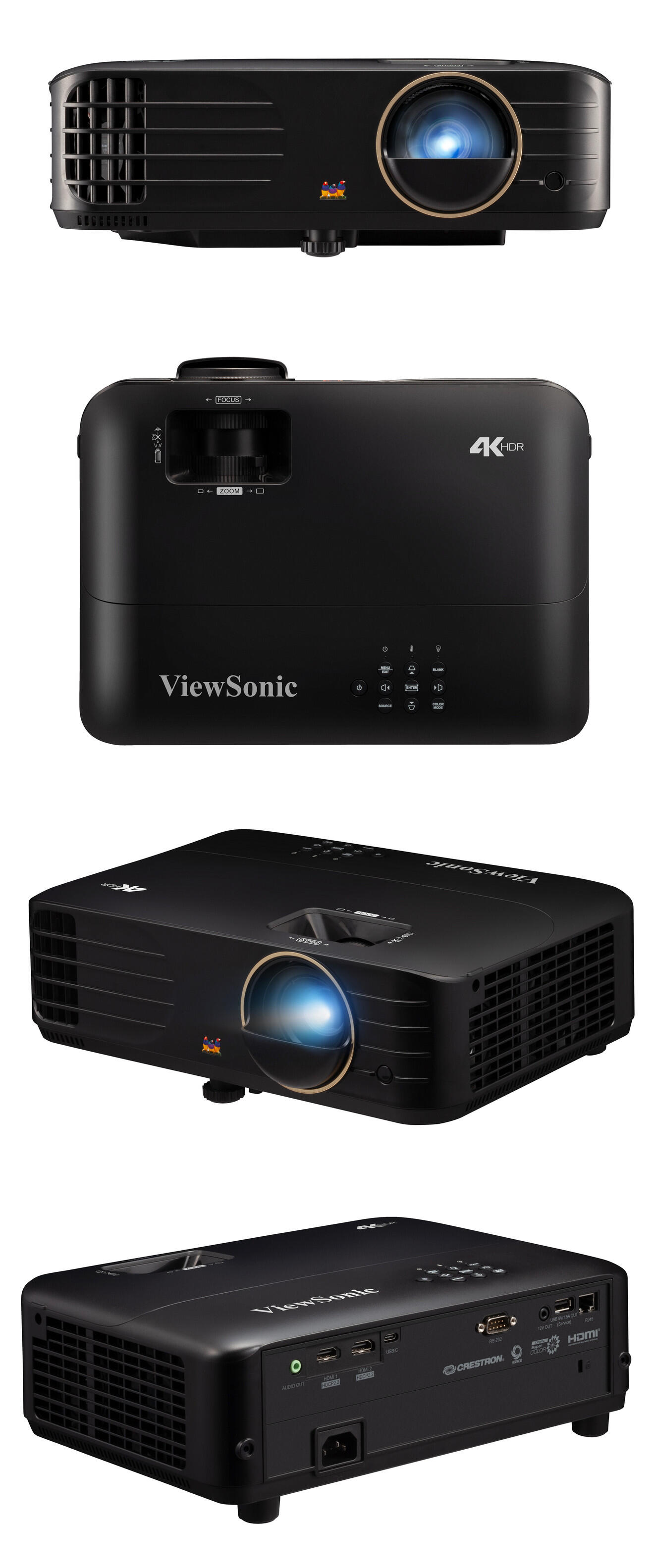

디자인
뷰소닉 4K 게이밍 프로젝터 3개 모델의 기본 디자인은 거의 동일하다.
외형에 있어 V150-4K는 V149보다는 V151-4K에 훨씬 더 가깝다. 크기와 무게도 동일하며 후면 단자도 같고 투사 렌즈 주위가 골드링으로 처리되어 있다는 점도 같다. 대신 V151-4K와 컬러가 완전히 반대다. 즉 화이트가 아닌 블랙이다.
렌즈 주위를 감싸고 있는 골드링은 화이트 배경일 때보다 블랙 배경에서 훨씬 더 도드라져 보인다. 일종의 포인트 디자인인 셈. 오랜만에 블랙 컬러의 프로젝터를 접해서 그런지 신선한 느낌이 든다.

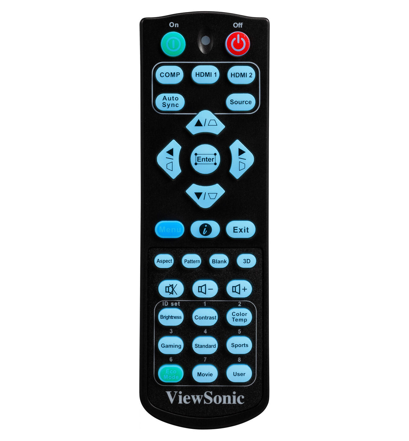

리모컨은 일반적 형태의 뷰소닉 리모컨이지만, 전체를 블랙으로 디자인하여 프로젝터 본체 컬러와 일치시켰으며, 버튼을 누를 때마다 옅은 블루 계열의 버튼 배경 조명등이 들어온다.

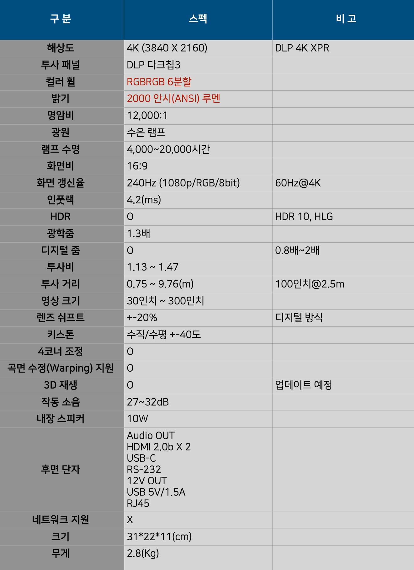

스펙을 통해 주요 특징 알아보기
서두에서 언급한대로 V150-4K는 뷰소닉 4K 게이밍 프로젝터의 최종 라인업을 완성하는 모델이다.

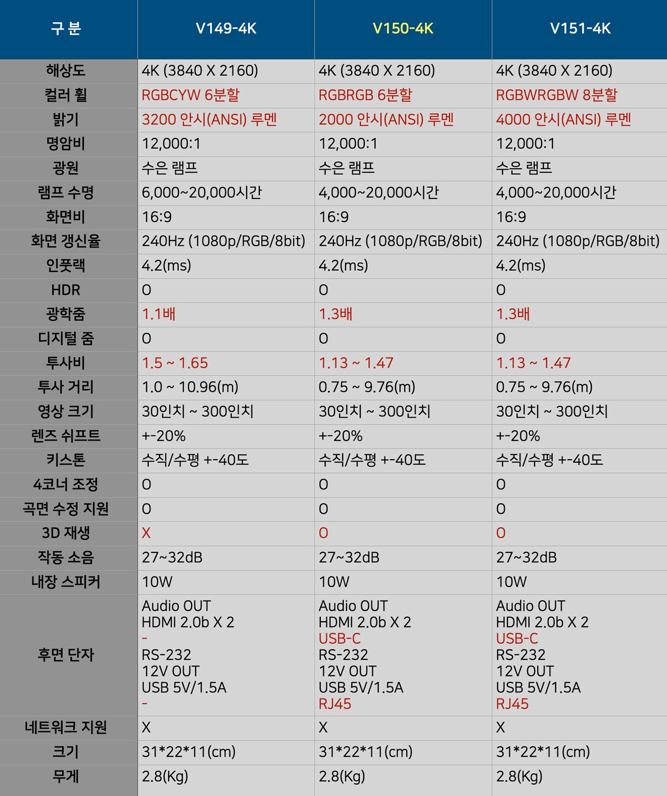

V150-4K 자체 스펙을 알아보기에 앞서 우선 V149-4K, V150-4K, V151-4K의 차이점을 비교해 보는 것이 V150-4K의 특성을 좀 더 빠르게 이해하는데 도움이 될 것이다.
▲ 테이블 가운데가 V150-4K이며 V149-4K/V151-4K와 차이가 나는 부분은 붉은색으로 표시했다.
위 모델들의 특성을 짧게 정리하면 다음과 같다.
- V149-4K : 고광량의 가성비 갑 게이밍 프로젝터 (단점 : 3D 재생 불가)
- V150-4K : 정확한 컬러 구현하는 게이밍 프로젝터 (단점 : 밝기가 떨어져 주변광에 상대적으로 취약)
- V151-4K : 초고광량의 고급형 게이밍 프로젝터 (단점 : 가장 고가임)
V150-4K는 밝기를 제외한다면 전체적인 스펙에 있어 V151-4K와 유사하다. 광학계는 물론 후면 단자까지 동일하기 때문이다. (따라서 오늘 리뷰의 스펙 해설 부분이 V151-4K 리뷰와 겹치는 부분이 많을 수밖에 없어 여러분들께 미리 양해를 구한다.)

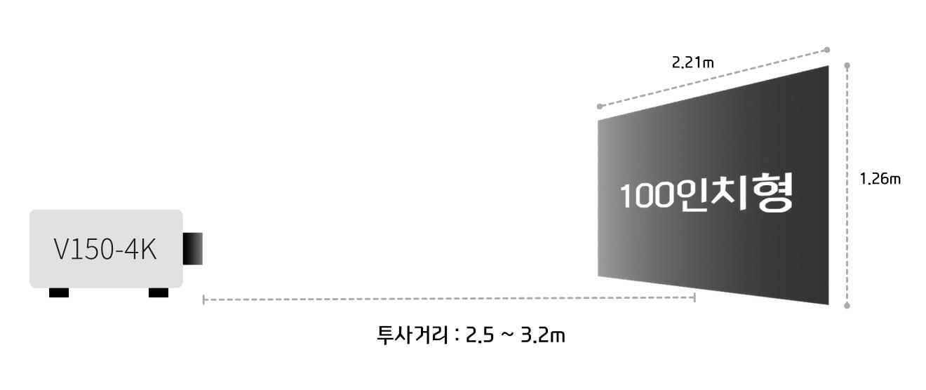

투사 거리
V150-4K의 투사 거리는 비교적 짧은 편이다. 16:9 화면비에 100인치형 스크린을 기준으로 최소 투사거리가 2.5m다. (뷰소닉에서는 이를 '세미 단초점'이라 별도로 정의하고 있다.)
우리 나라 주거 환경에서는 프로젝터를 설치할 때는 공간이 넓어서 문제가 되기 보다는 좁아서 문제가 되는 사례가 더 많으므로 최소 투사비 1.0 내외가 선호되고 있는 경우가 많다. (투사비가 1.0이라는 의미는 스크린의 가로 길이와 투사 거리가 같다는 뜻이다. 예컨대 100인치 스크린의 가로 길이는 2.21m인데 투사비가 1.0이면 투사 거리는 2.21m가 된다. 투사비가 2.0이면 투사 거리는 가로 길이의 두배인 4.42m가 되고, 투사비가 0.5면 투사 거리는 그 반절인 1.1m가 된다.)
V150-4K의 투사비는 1.13 ~ 1.47인데 이를 바탕으로 주요 영상 크기별 투사 거리를 계산해 보면 다음과 같다.
- 80인치 : 2.0 ~ 2.6m
- 100인치 : 2.5 ~ 3.2m
- 120인치 : 3.0 ~ 3.9m
- 130인치 : 3.2 ~ 4.2m
- 150인치 : 3.7 ~ 4.9m

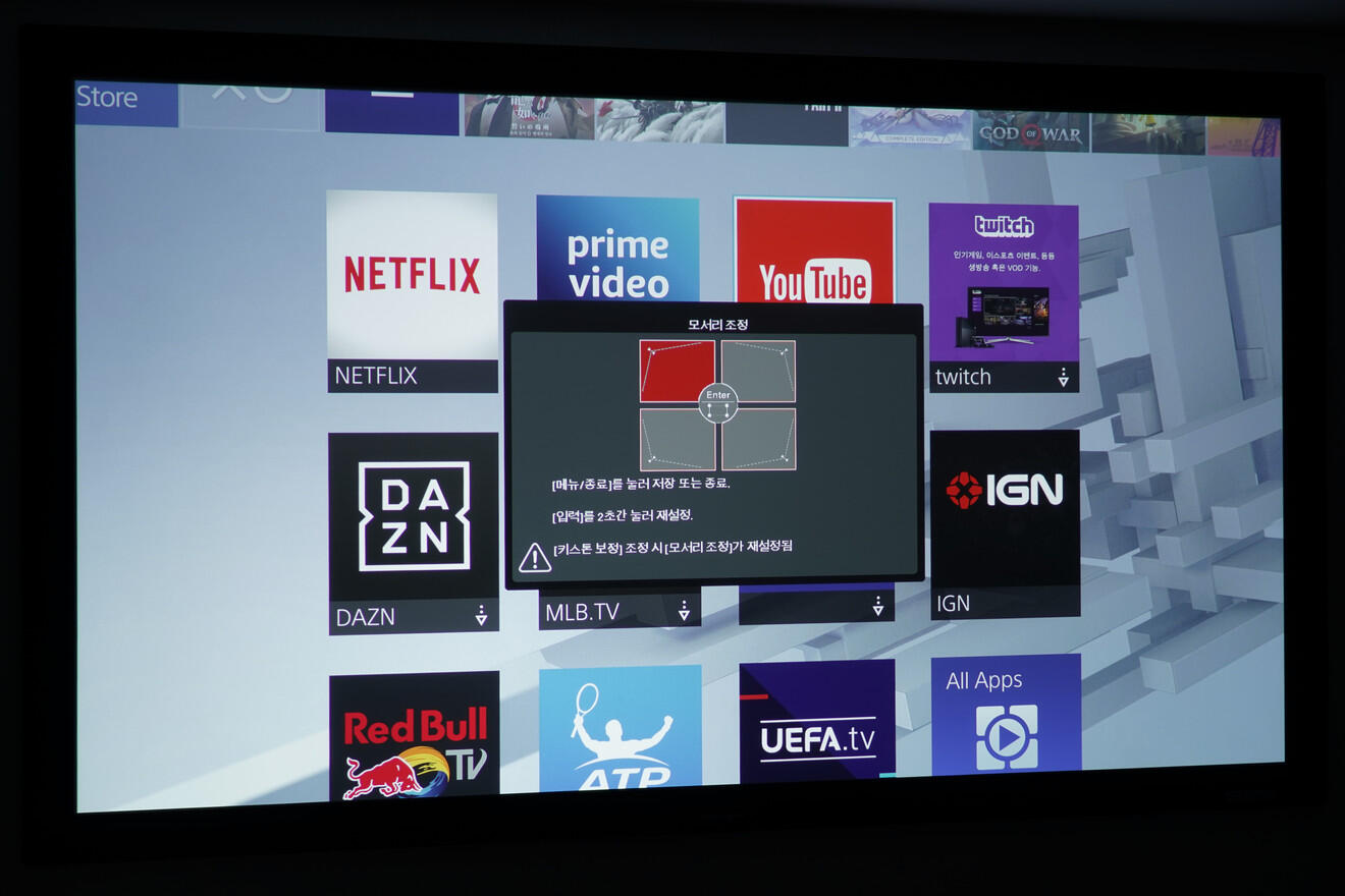

모서리 조정 기능 즉 4코너 조정 기능도 수직/수평 이동뿐만 아니라 대각선으로 위치 조정이 가능하기 때문에 더욱 세밀한 조정이 가능하다.

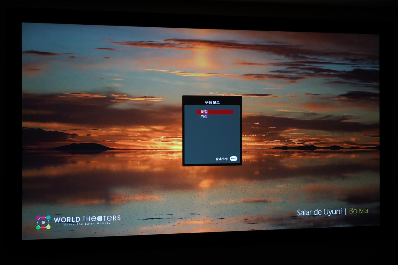

V150-4K에서는 이미지 모드 > 무음 모드 '켜짐'을 선택하면 작동 소음이 최소 레벨인 27dB까지 떨어진다. 원리는 DLP 4K 프로젝터의 고유 픽셀 쉬프팅 기술인 XPR의 작동을 중지시켜 DMD 칩셋의 진동 소음을 없애는 방식이다. XPR이 중지되므로 해상도가 2160p가 아닌 1080p로 낮아진다는 단점이 있으나 정말 저소음이 필요한 상황이라면 무음 모드를 통해 작동 소음을 최저 수준으로 낮출 수 있다.

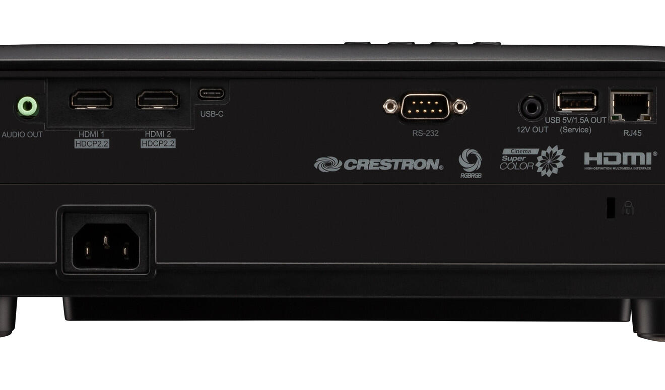

후면 단자
V150-4K의 후면 입출력 단자는 좌측부터 오디오 아웃 / HDMI 1, 2 (2.0b, HDCP2.2) / USB-C / RS-232 / 12V 트리거 / USB 전원 / LAN 포트 등이다.
V150-4K는 USB-C 단자가 있을뿐만 아니라 USB-C 케이블을 제공하고 있다. USB-C 케이블 중에는 오디오/비디오 신호 전송이 되지 않고 단순 충전만 지원되는 종류도 있다. 뷰소닉에서는 오디오/비디오 신호 전송과 더불어 전원 공급까지 가능한 케이블을 지원하고 있으므로 USB-C 모바일 기기와 연결하는데 전혀 문제가 발생하지 않는다.

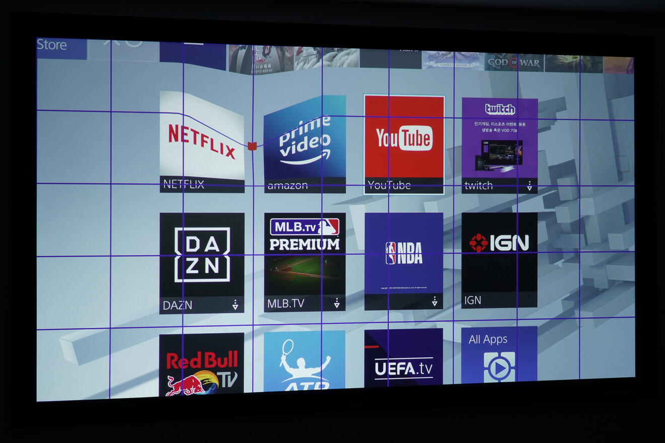

1.3배 줌기능과 4코너 조정 기능을 조합하면 16:9 스크린에 칼 같이 맞출 수 있다.

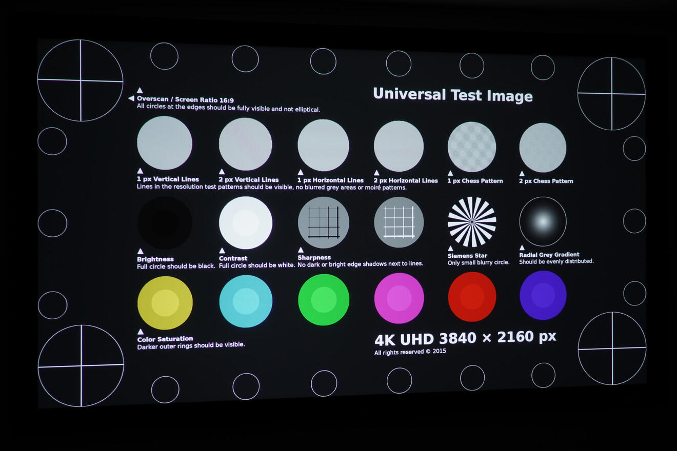

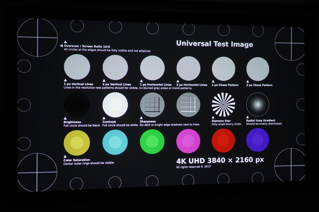

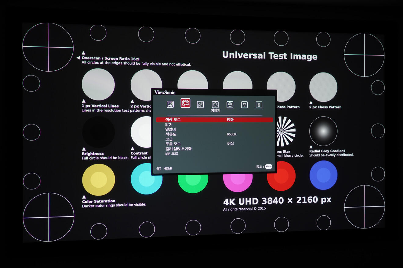

이번 테스트를 하면서 4코너 조정을 하기 전에 패턴을 먼저 띄워 보았다. 1-1 스크린샷의 첫번째 줄의 원들은 1픽셀과 2픽셀로 구성되어 디스플레이 기기의 선예도와 포커싱의 정확성을 가늠해 볼 수 있는 패턴이다. 4코너 조정 전에는 4K 해상도에서 영상 정보가 아무런 손실 없이 거의 완벽하게 표현되고 있음을 알 수 있다.
1-2 스크린샷은 4코너 조정 이후에 촬영한 이미지다. 1-1과 달리 1-2에서는 첫번째 줄에 있는 원형 패턴들에서 픽셀의 부분적 중첩 현상이 발생하고 있다.
물론 대부분의 동영상에서 인간의 눈과 뇌는 이런 수준의 선예도 차이를 구분할 수 없다. 하지만 분명한 사실은 키스톤을 사용하지 않을 때 최상의 이미지를 얻을 수 있다는 것이다. 간이 설치가 아닌 고정 설치라면 키스톤 기능을 최소한으로 사용해 프로젝터를 설치하는 것이 바람직하다. 특히 V150-4K는 게임 프로젝터로서 'Ultra Fast Input' 모드를 통해 4.2ms 인풋랙을 구현할 수 있는데, Ultra Fast Input 모드로 변경하면 모든 키스톤과 와핑 보정 수치가 초기화가 된다. 4.2ms의 인풋랙을 구현하고자 하는 게이머들은 V150-4K 설치 시 가급적 키스톤 기능을 사용하지 않는 것을 추천한다.

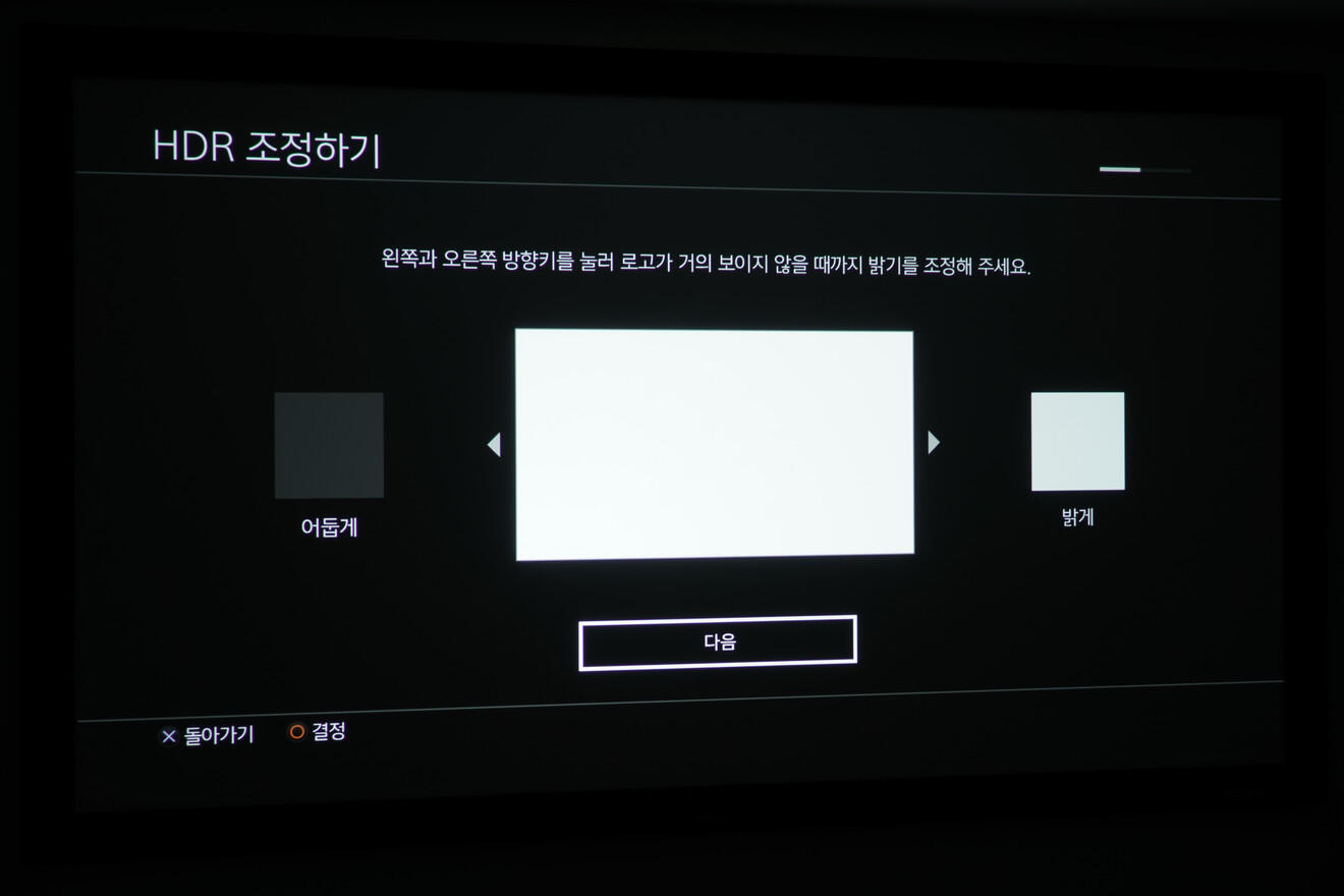

PS4 Pro로 본 4K HDR과 SDR 컨텐츠들

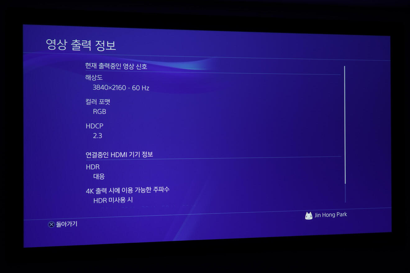

혹시 4K / HDR 출력에 이상은 없는지 영상 출력 정보를 우선 확인해 본다.

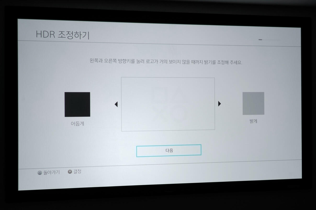

한 동안 고광량 프로젝터들을 위주로 HDR을 테스트했기 때문에 2000안시루멘에 맞춰 PS4 Pro의 HDR 설정을 재조정해 주는 것이 바람직하다.

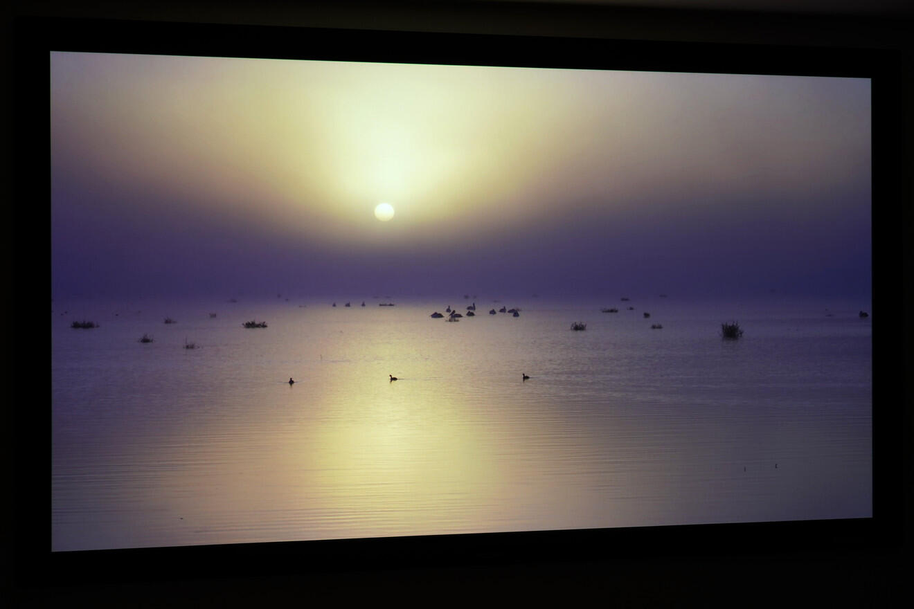

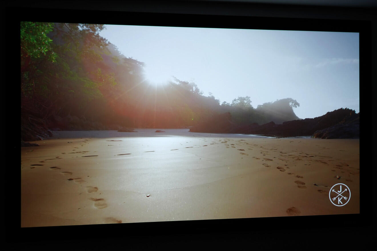

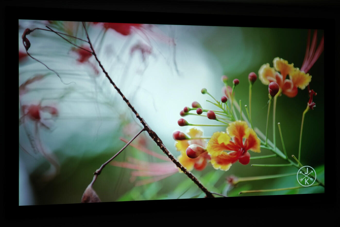

우선 HDR 10이 적용된 컨텐츠를 살펴보자.

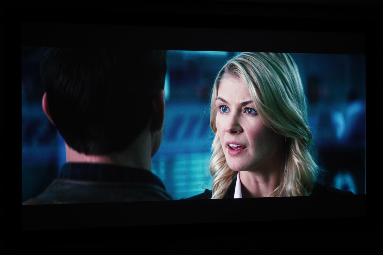

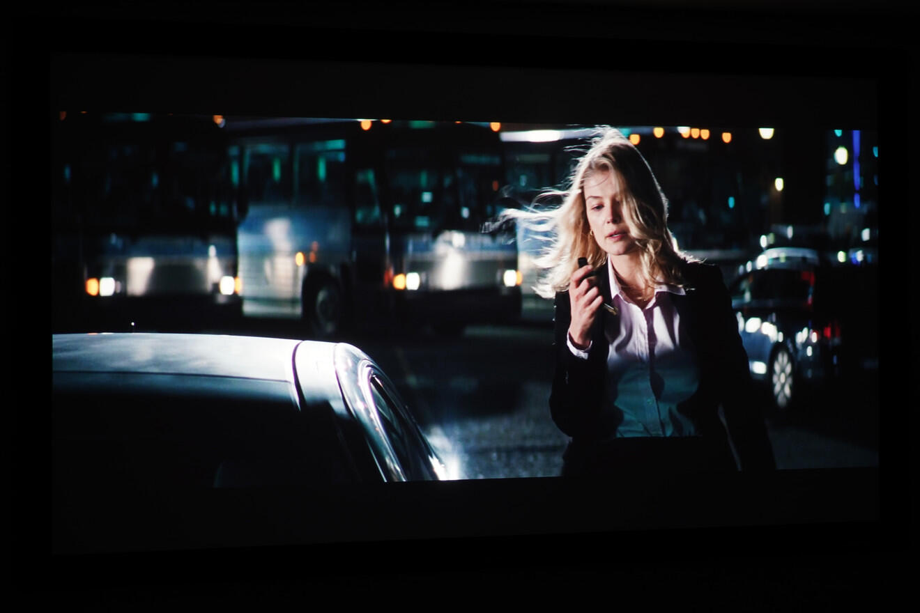

확실히 고광량 프로젝터의 스크린샷과 비교하면 반사광이 스크린 앞으로 뻗쳐나가는 강렬한 느낌은 나지 않는다. V150-4K 영상의 장점은 2000안시루멘이라는 암막 환경에 특화되어 있는 밝기를 바탕으로 눈에 부담을 주지 않으면서 전체적인 영상 정보의 전달력을 높였다는 점이다.
특히 위와 같은 장면에서 V150-4K의 개성이 그대로 드러난다. 원래 HDR 10이 의도한 바는 화면 중앙의 햇빛이 좀 더 강렬하게 표현되어야 하지만 밝기의 한계로 인해 실외 떨어진 태양광은 눈부신 느낌까지는 들지 않는다. 대신 실내의 컬러와 계조가 부드럽게 표현되고 있어 영상 구석구석까지 식별이 가능하기 때문에 전체적으로 보면 영상 정보는 더 풍성해졌다.
적절한 밝기를 바탕으로 한 명부와 미드톤 사이의 계조 표현력이 인상적이다.

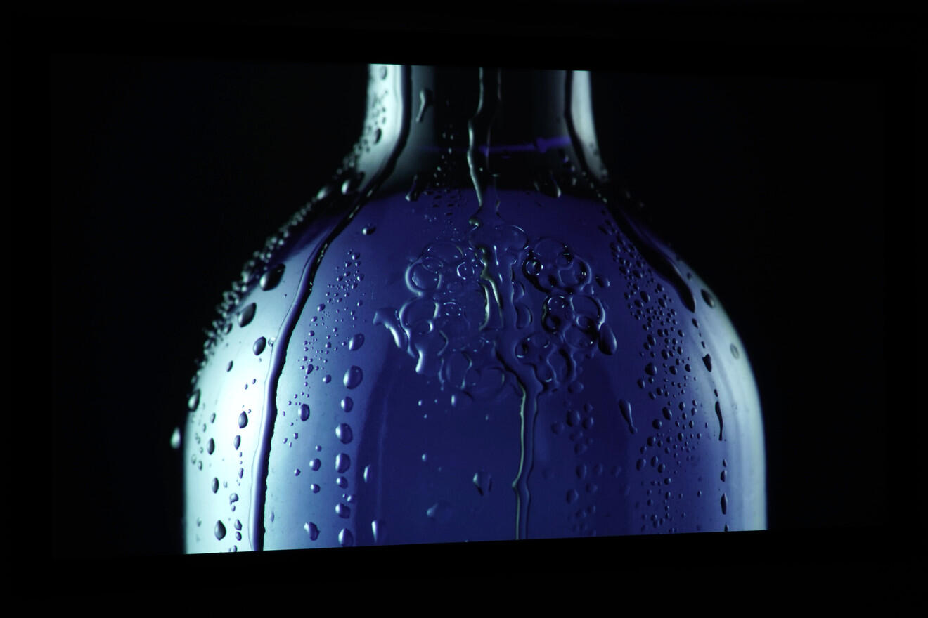

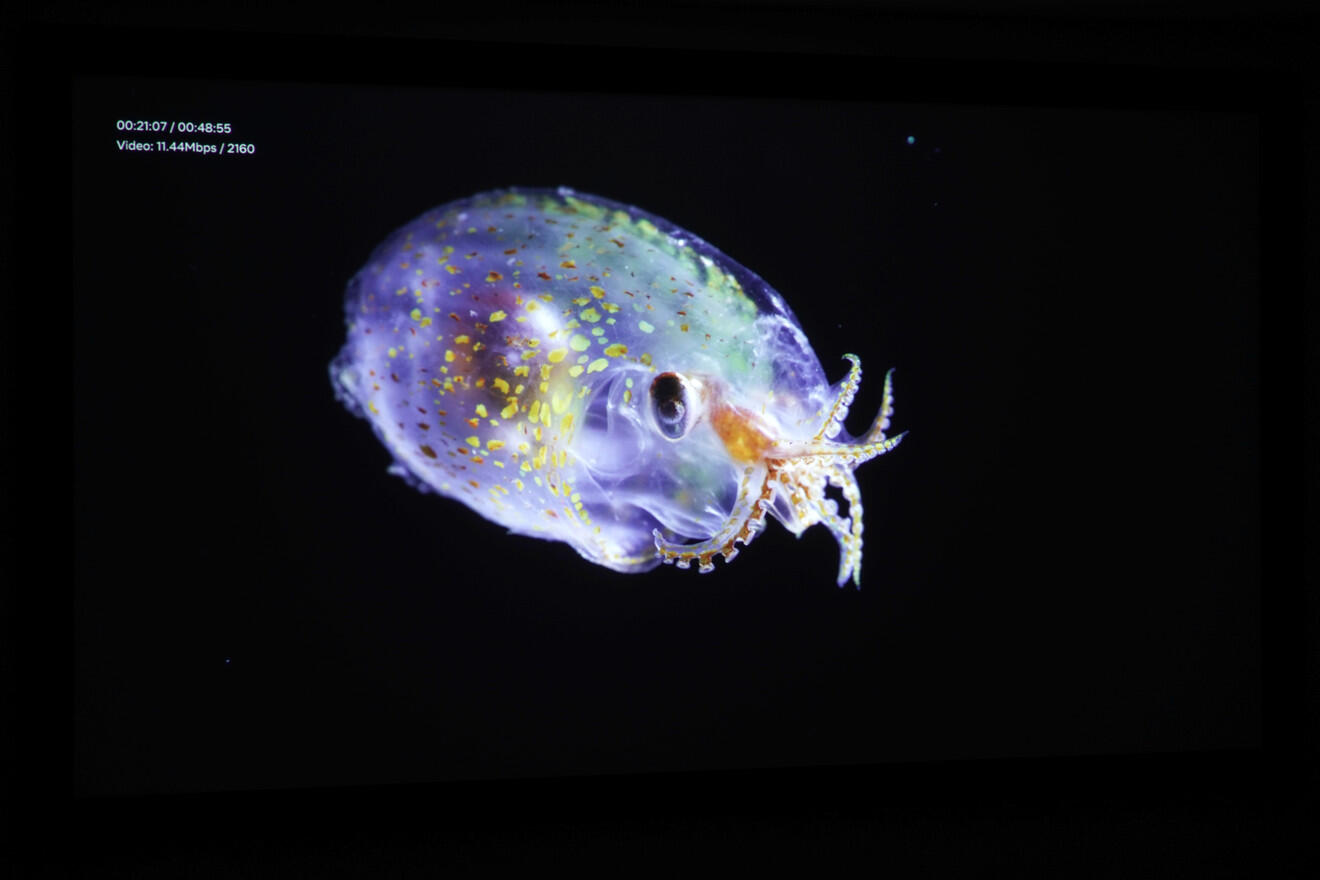

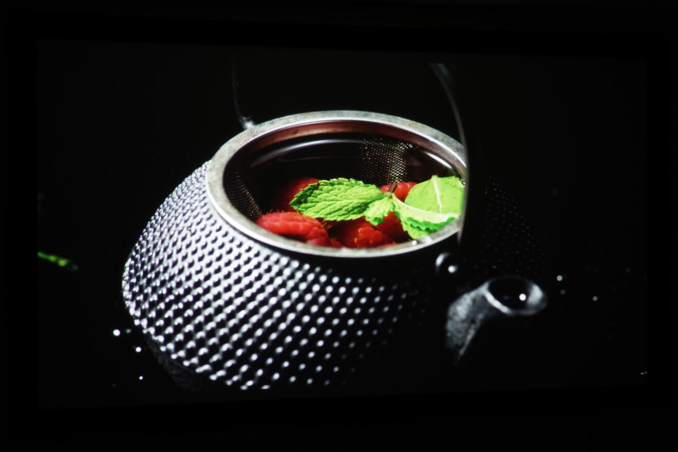

블랙 레벨에서는 확실히 V150-4K의 상대적 장점이 드러난다. 위 스크린샷에서는 실제보다 블랙이 좀 어둡게 보이기는 하지만 고광량프로젝터와 비교하면 훨씬 더 진한 블랙을 보여주고 있다.
위 영상에서 100니트 이상으로 표현되어야 하는 반사광의 HDR 임팩트는 고광량 프로젝터에 비해 밝기가 떨어질 수밖에 없다. 하지만 고광량 프로젝터에 비해 깊은 블랙을 배경으로 하고 있기 때문에 절대적으로는 휘도가 떨어진다고 하더라고 상대적인 명암의 대비로 인해 밝다는 느낌은 충분히 전달해 주고 있다.

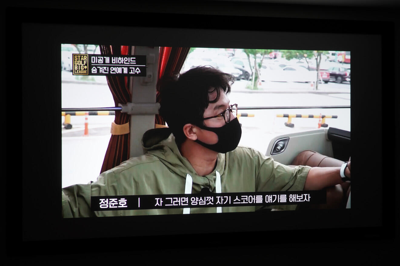

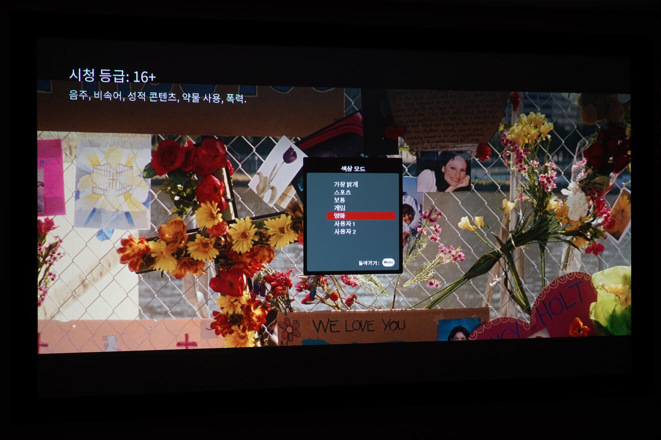

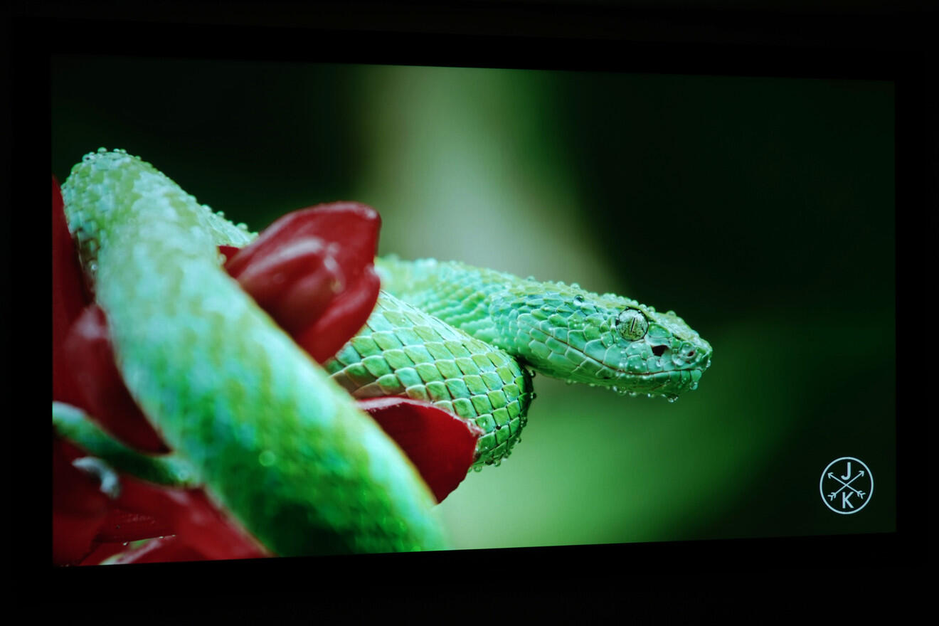

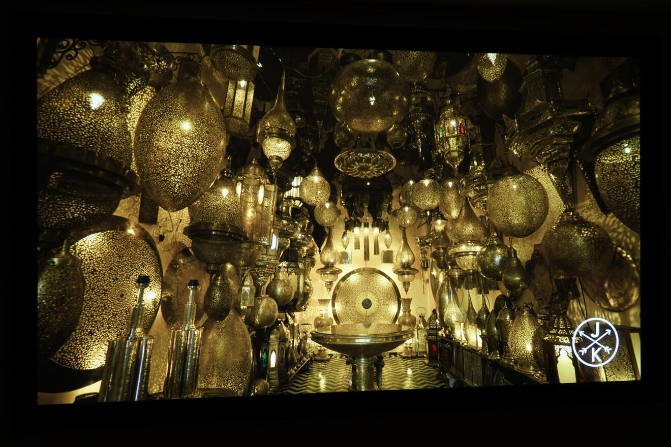

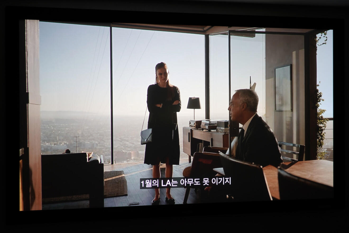

다음은 V150-4K의 최대 장점인 Rec. 709 색역에서의 컬러 표현력이다. 색상 모드는 '영화 모드'다.
맨 아래 줄의 원형 패턴들을 보면 컬러가 과장되어 있지 않음을 알 수 있다. (위 패턴에서는 디스플레이 기기의 컬러가 과장되면 내원과 외원의 컬러가 구분되지 않는다.)
영화 모드에서는 Rec. 709 색역의 SDR 컨텐츠가 정갈하면서도 정확한 컬러로 표현되고 있다. 암부 계조에 뭉침이 없기 때문에 어두운 장면에서도 답답한 느낌 없이 감상할 수 있다.

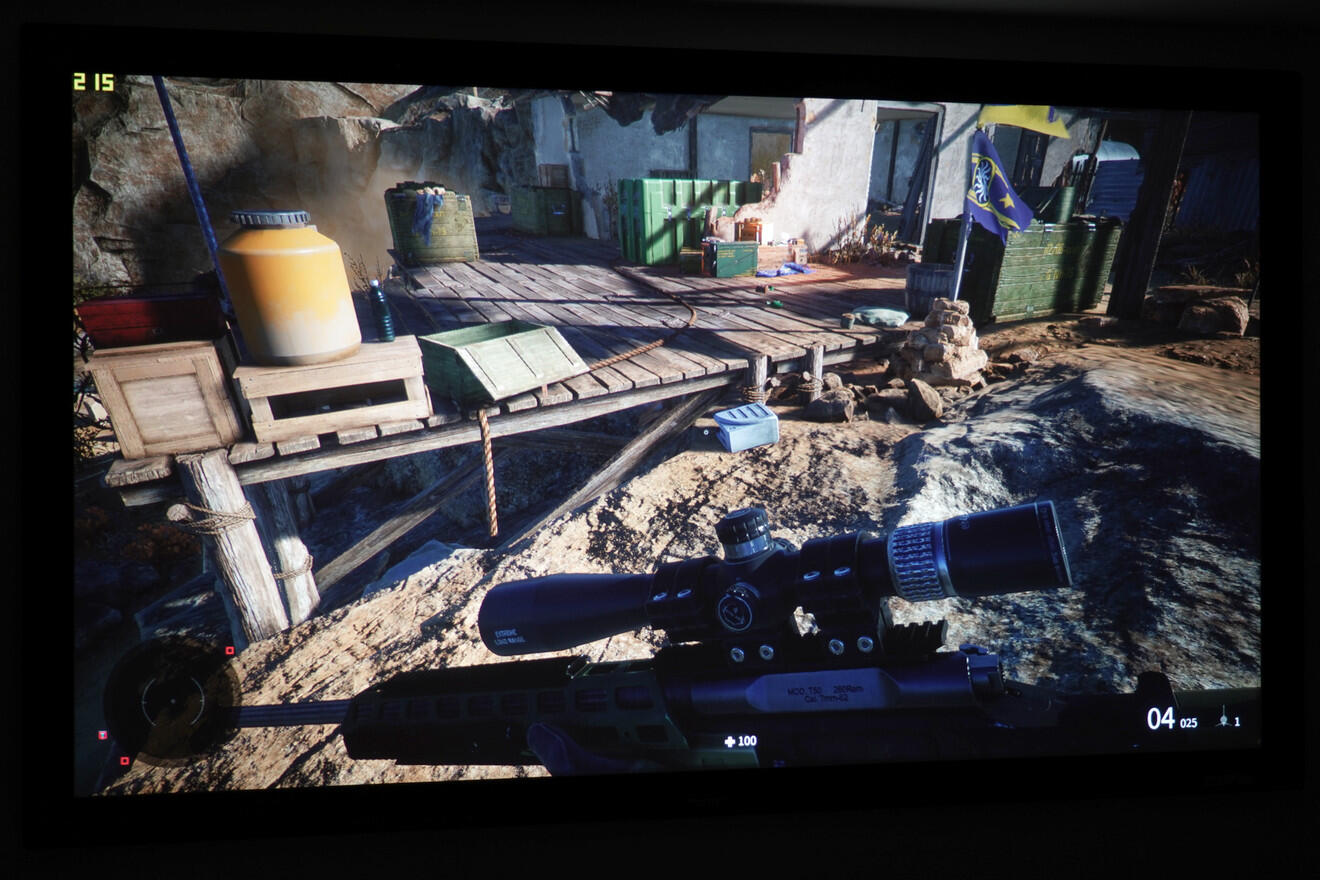

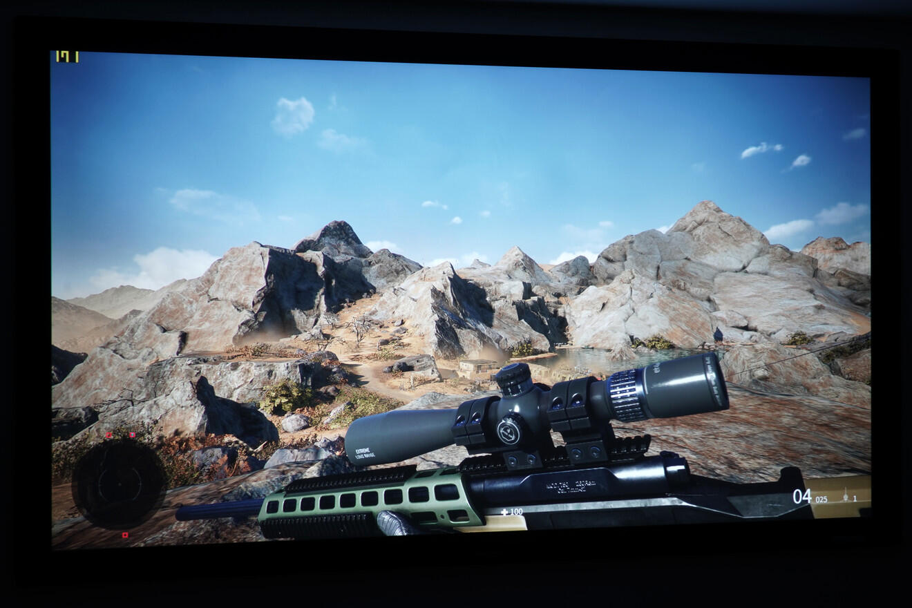

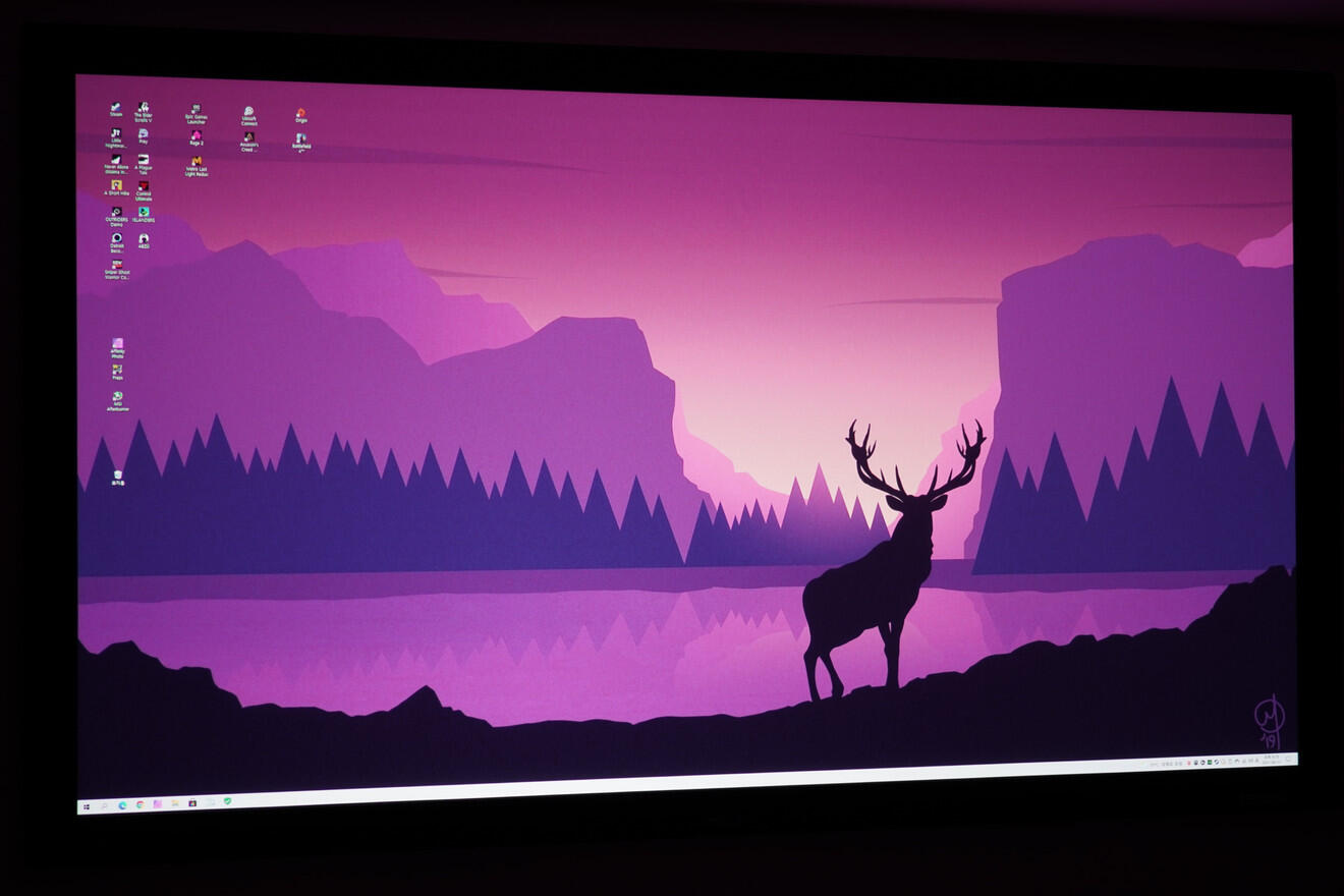

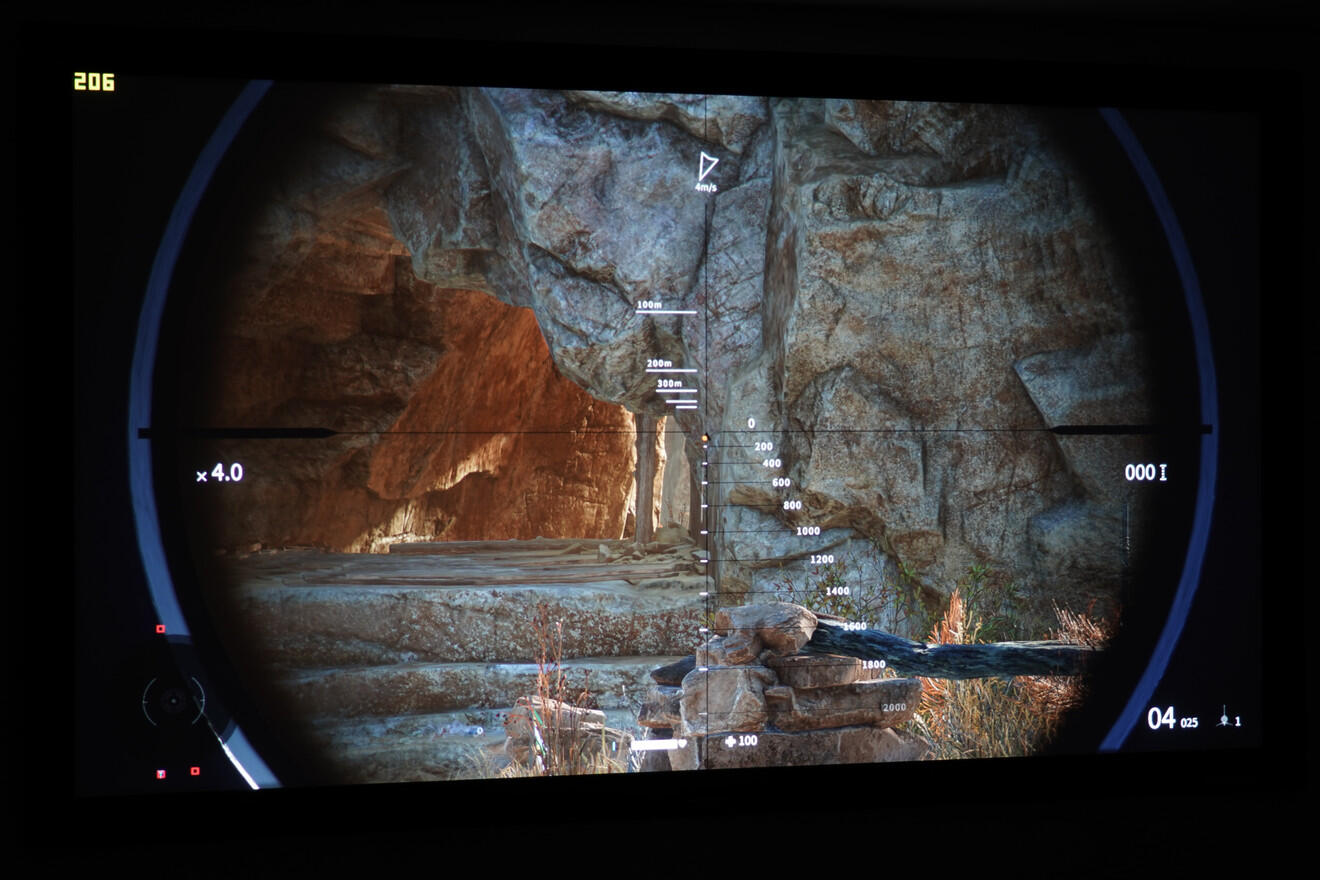

PC 게임

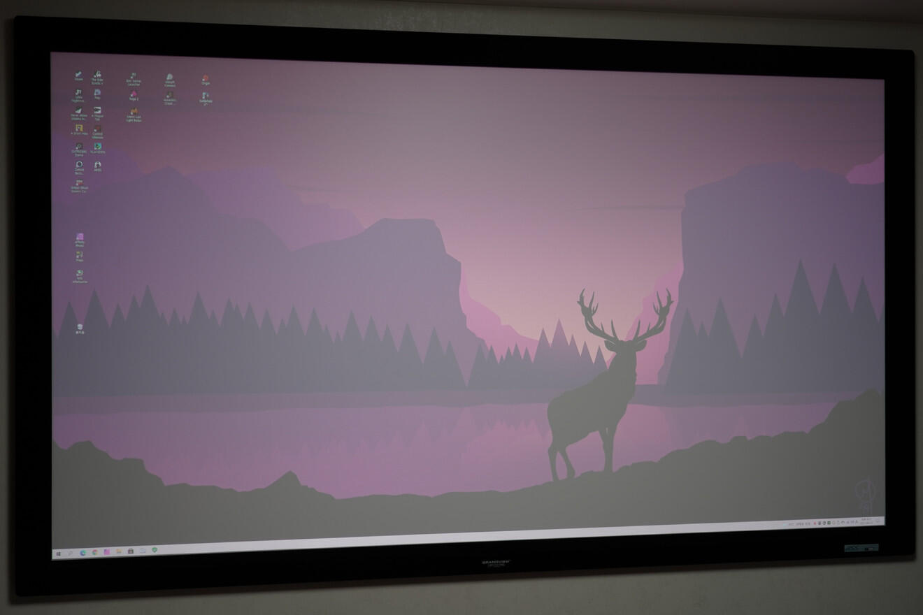

테스트하기 전에 형광등을 ON/OFF하면서 PC 메인 화면을 비교해 보았다. 아예 보지 못할 수준은 아니지만 주변광이 존재하는 환경에서는 고광량 프로젝터에 비해 영상의 명암비가 크게 떨어진다.

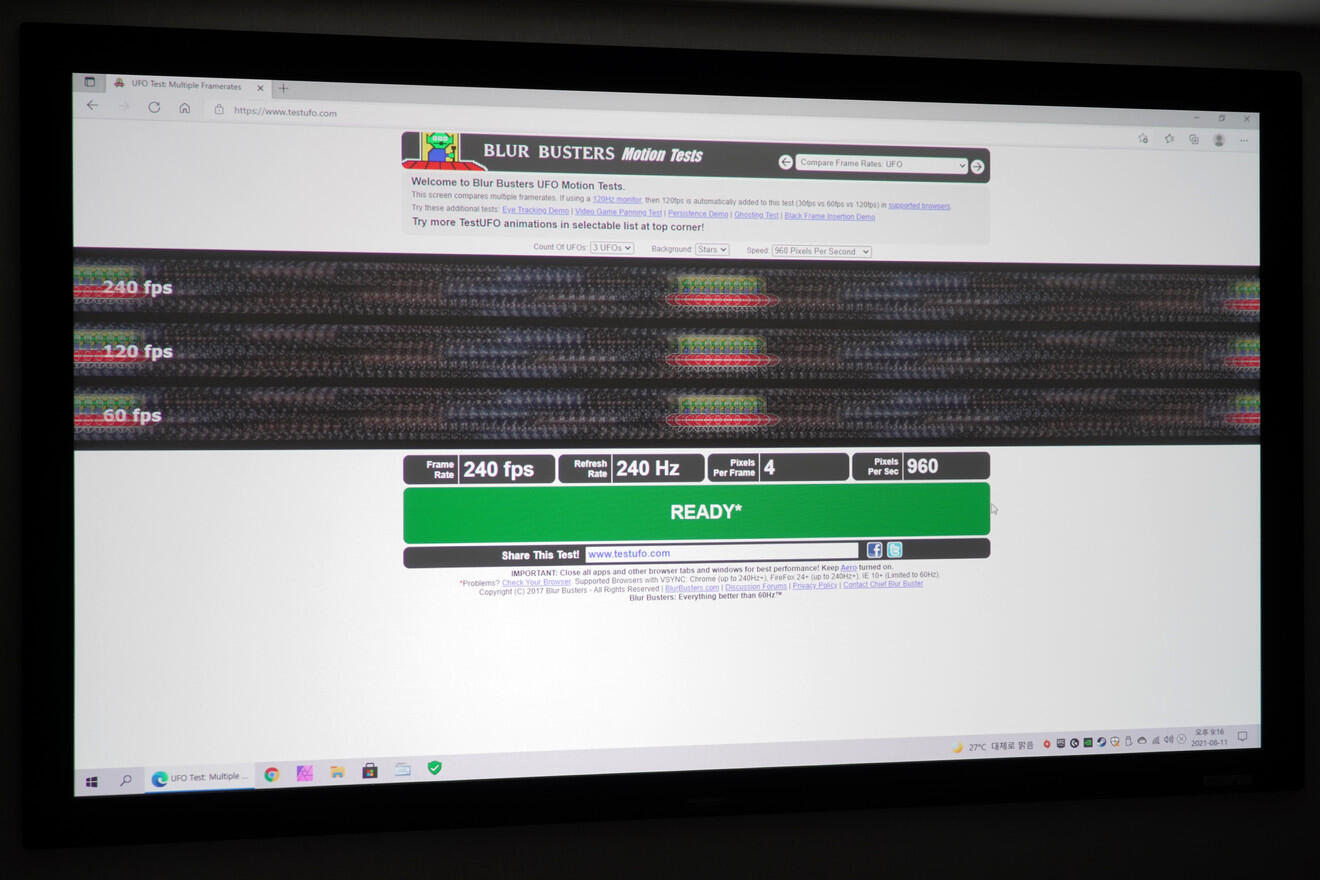

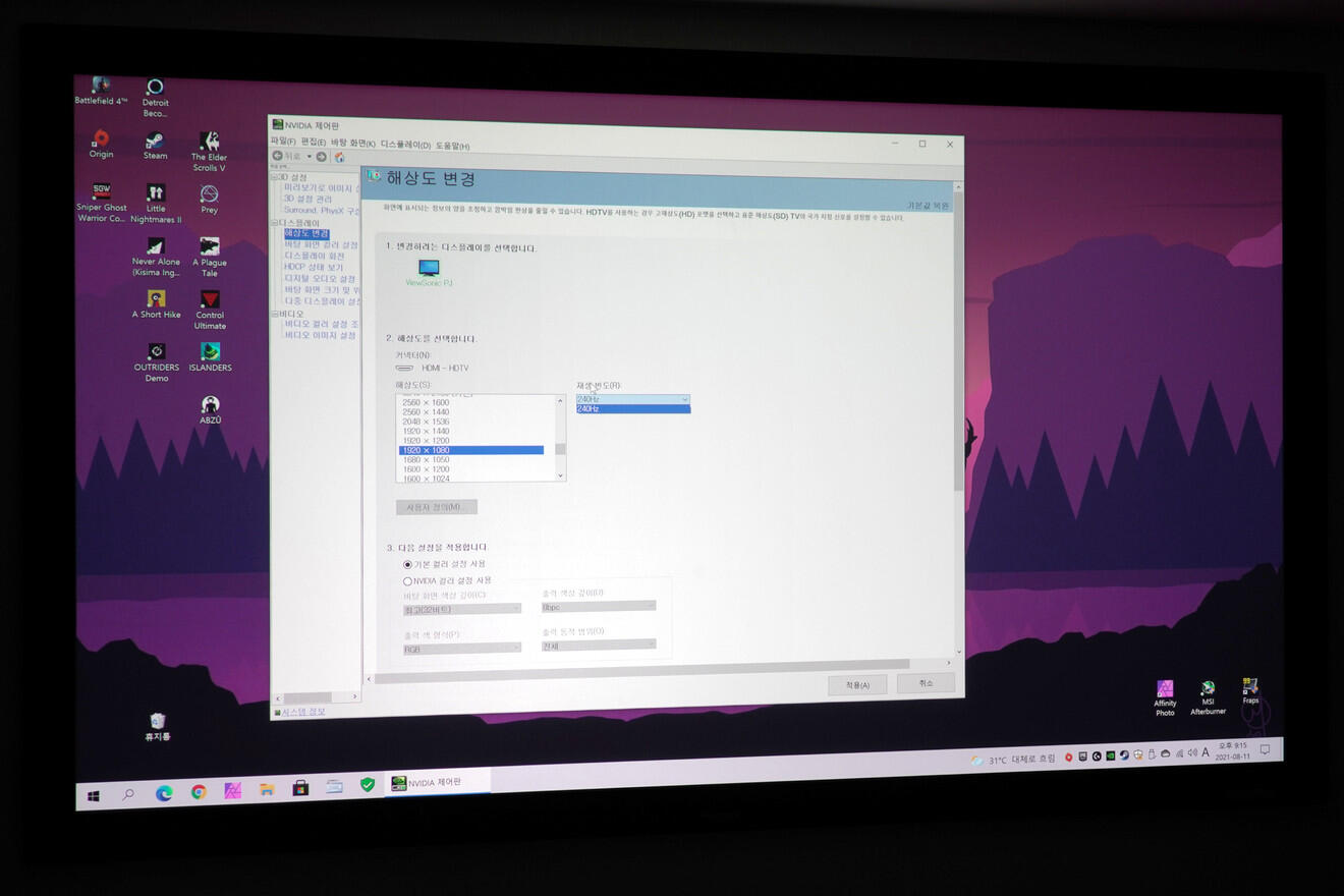

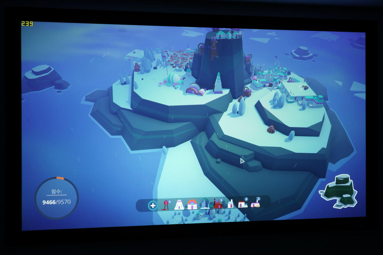

240Hz 화면갱신율을 확인하기 위해 4K에서 1920*1080 해상도를 변경했다. 해상도를 변경하면 240Hz 설정이 가능하게된다.
testufo.com을 접속해 240Hz 재생에 문제가 없다는 사실을 최종적으로 확인했다.
게임의 그래픽 난이도, 같은 게임 내에서도 배경의 복잡성이나 캐릭터 움직임 정도에 따라 fps(이미지 좌측 상단에 숫자로 표시)는 지속적으로 변하지만, 60Hz 디스플레이보다 훨씬 더 부드럽게 재생이 되기 때문에 눈과 뇌의 부담이 덜하다. 게임을 즐기기가 한층 편해진다.

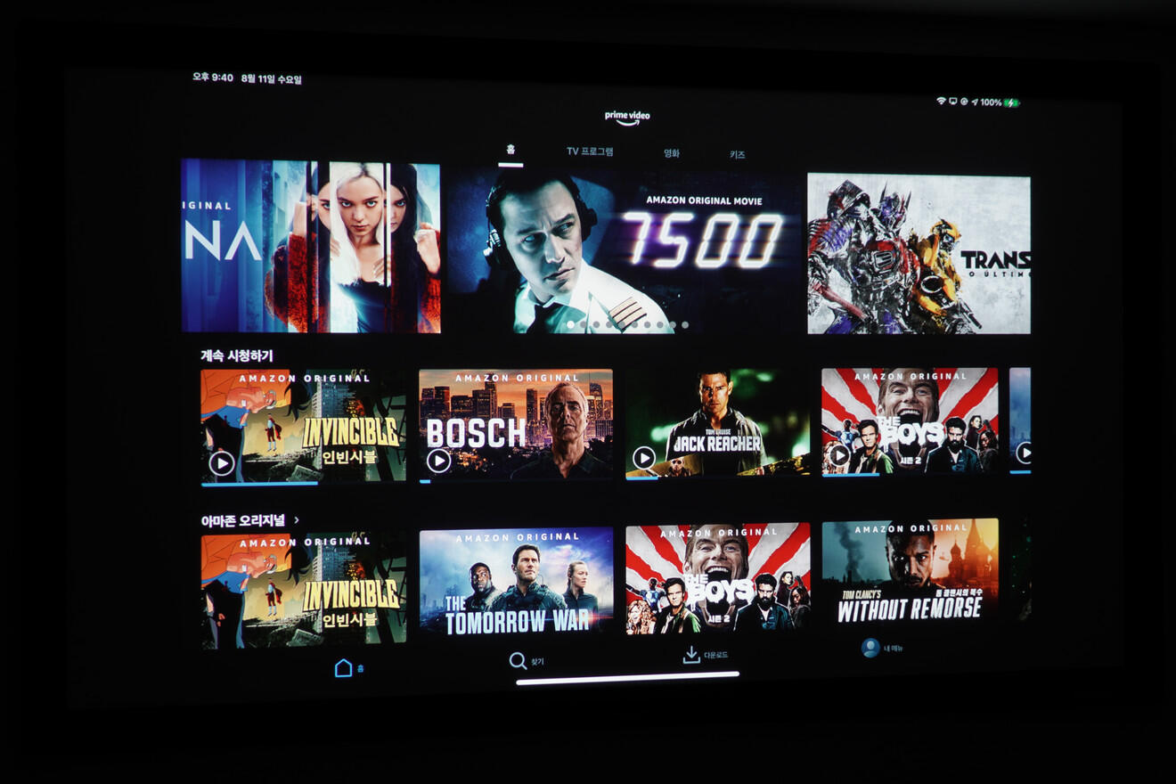

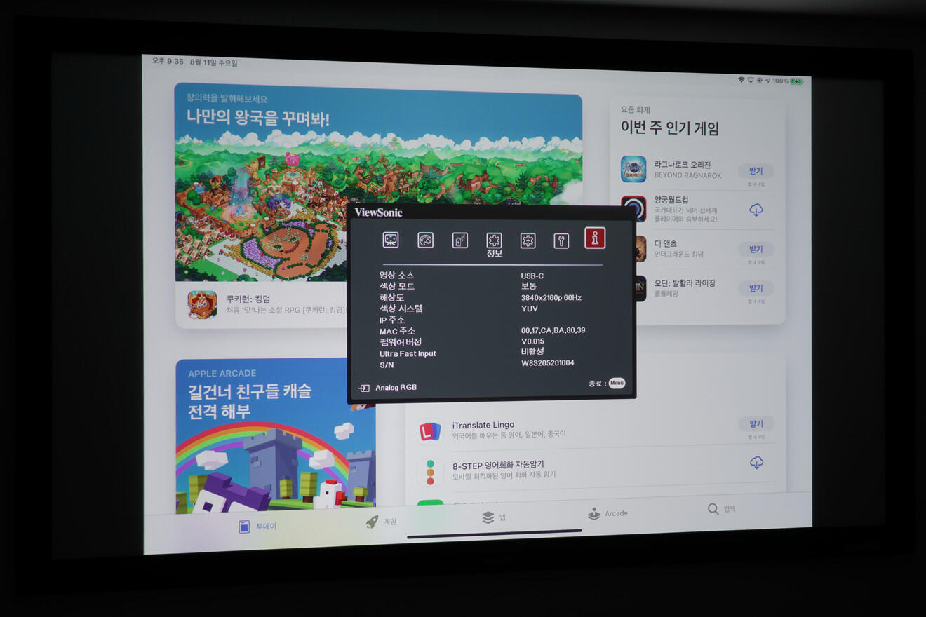

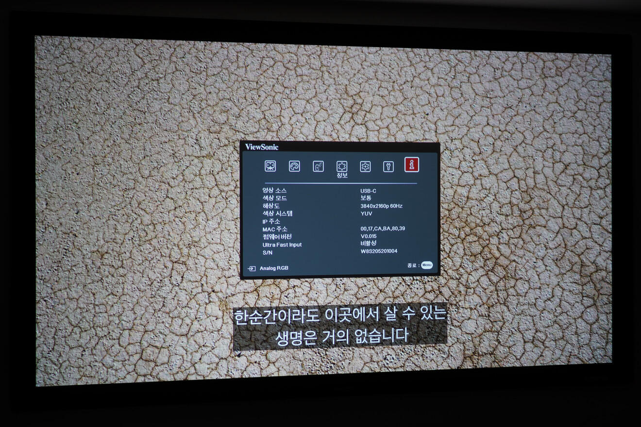

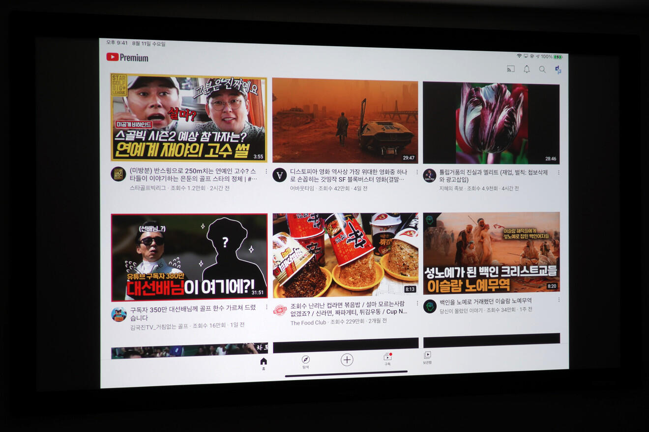

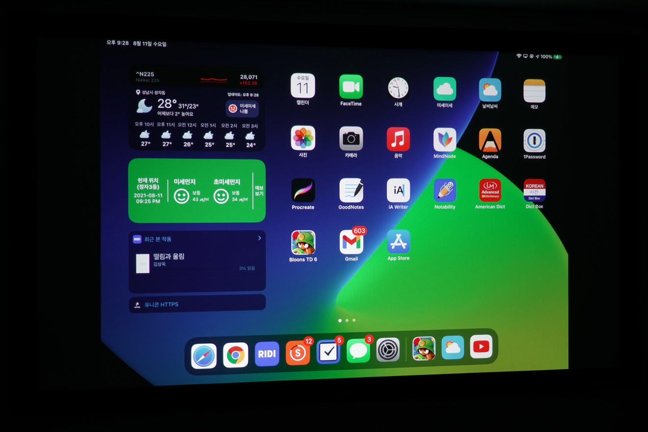

USB-C 단자를 통해 아이패드 연결
V150-4K는 자체 무선 네트워크를 내장하고 있지 않아 스마트 기능을 지원하지 못한다. V150-4K는 이를 보완하기 위해 USB-C 단자와 케이블을 제공하여 모바일 기기와의 연결성을 크게 높이고 있다. USB-C 연결을 무선 연결과 비교하면, 편의성은 떨어지지만 유선이라 연결이 간편하고 넷플릭스 앱의 경우 4K/HDR/60Hz와 같이 최상의 품질로 영상을 볼 수 있다.

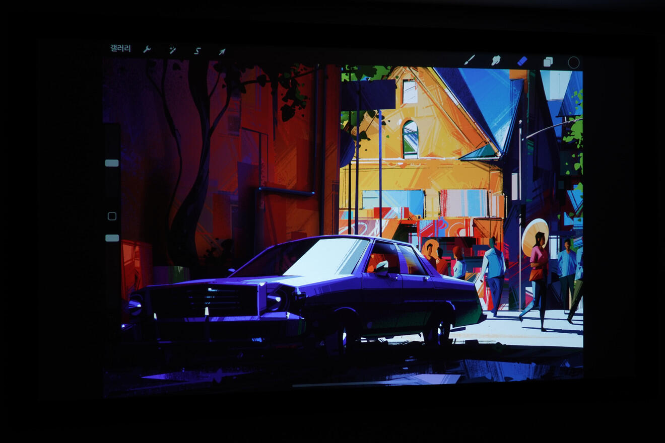

아이패드 프로와 연결할 경우 가장 눈에 띄는 사실은 컬러가 정확하다는 점이다. 스크린 영상과 아이패드 화면을 번갈아 보면서 비교해 보면 별도의 패턴이나 계측이 필요 없을 정도로 비슷하다.
넷플릭스와 프라임비디오에서는 전체 영상 모드에서 16:9 화면비로 별 문제 없이 잘 재생된다.
유튜브 앱에서는 전체 화면으로 재생해도 좌우가 잘리는 현상이 있다. 이때 전체 화면으로 볼 수 있는 한 가지 팁을 드리자면 V150-4K의 '디지털 줌' 기능을 이용하면 된다. 해상도에 저하가 있기는 하지만 영상을 전체 스크린에 채워서 보는 만족감이 더 크다.

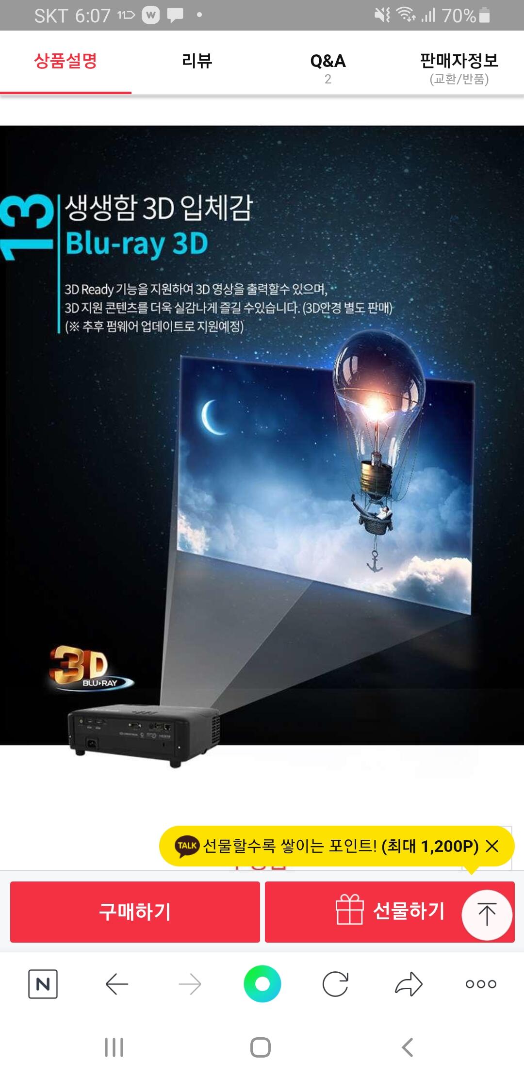

이 모델도 향후 펌업을 통해서 3d 지원 예정이려나요? 고주사율 프로젝터가 프레임패킹 방식의 3d를 지원하지 않는 경우가 많던데..
