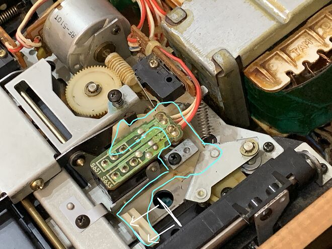

안녕하세요, 소니 CDP 502ES 트레이를 넣으면 무한으로 다시 오픈되는 현상이 발생하여 윗판, 밑판 열어보았으나 조치가 어려워 문의드립니다.
자가점검이 가능하다면 해보고 싶어서 도움 부탁드립니다.

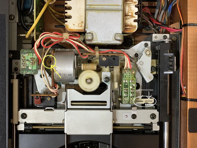

첫번째 사진 (정상적으로 트레이가 닫힌 모습) : 노란 금속 부품이 멈추지 않고 회전하거나, 그 옆 모터가 필요한 회전수만큼 움직이지 않을 때. 우측 흰 부품이 선 까지 밖에 안가서 트레이를 닫아도 자동으로 열리는 현상이 반복되고 있습니다.

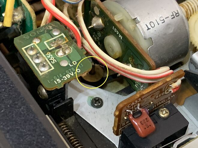

문제의 부품 사진입니다.
하늘색으로 표시한 부품이 모터 힘에 의해 사진처럼 끝까지 밀려야  트레이가 닫힌 후 센터홀 자석이 붙고 회전하는데 흰색 표시한 선에서 더이상 밀리지 않고 멈춥니다.
2023-05-26 11:44:20
가끔 올라오는 질문이고 제가 항상 똑같은 답변을 드립니다.
고무링이 열화되어서 마지막에 힘을 줘야하는 곳에서 헛돌아서 그렇습니다.
고무링 바꾸시면 됩니다. 길이 별로 파니 몇개 사서 끼워보면 됩니다. 가능하면 실리콘 고무로 구매하세요.

트레이가 닫히다가 말거나, 들어가서 위쪽 센터홀에 고정되지 못하고 에러나거나 다시 나오는건 다 고무링이 원인입니다.
궁금하시면 열여서 보세요.
저위 사진에서 동그라미 부분이 안도는게 아니라 도는데 헛돌고 있으면 제가 말한게 맞습니다.
더 심해지면 끊어져서 아예 트레이 작동을 안합니다.
집에 있는 CDP는 트레이 미작동, 미니 콤포넌트는 다시 뱉어내는 그런 증상이 있어서 자가 수리했습니다.
다만 자가 수리 하시려면 분해를 잘 하셔야합니다. 구조를 잘 보면 어디를 풀어야하는지 보일겁니다. 인터넷 검색도 해보시구요.
