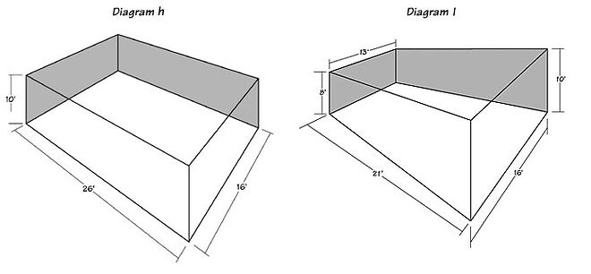

일단 오디오를 위한 공간 설계론 중에서 현재 가장 유명하고 알기 쉬운 편인 '카다스 황금비율'(미국 카다스사의 대표 조지 카다스가 제창한 오디오 공간 비율)에 따르면, 오디오에 적합한 룸 사이즈의 비율은 가로(너비)x세로(길이)x높이 비율이 16:26:10 입니다. 덤으로 좌우대칭 직사각형이 아니라 한쪽이 기울어지거나 그 정도는 아니라도 좌우 길이가 약간 다르면 더 좋습니다만, 이 정도쯤 되면 정말로 오직 그 용도만을 위한 룸이나 건물을 만드는 수준이겠고.
이 황금 비율은 본래 '마주보는 벽면에서 발생하는 사운드의 감쇄에 유리한 구조'인데, 카다스 씨는 물론 스테레오 하이파이를 염두에 두고 제창한 것이지만 이 구조는 AV 멀티채널 구현 시에도 잘 맞아 들어갑니다. 이는 소리의 반사 상태를 적절하게 컨트롤하여 각 채널의 개별 표현력을 떨어트리지 않으면서 적절한 무대감을 공존시킬 수 있기 때문으로, 어찌 보면 멀티채널 구현 시에 더 중요한 덕목이라고 할 수도 있습니다.
다만 돌비 애트모스는 양쪽 방면 대칭형이 아니라 한쪽에서만 소리가 나는 채널(= 천장/ 바닥에서 동시에 소리가 나는 게 아니라 only 천장 채널)이 있기 때문에, 특히 높이감 구현에 한해서는 전체 비율보다 천장이 좀 더 높아도 오히려 유리해지는 특성은 있습니다. 그러나 사람이 늘 애트모스만 듣고 사는 것 또한 아니므로, 결국에는 비율을 맞춘 가운데 천장이 높으면 좋다는 이야기도 됩니다.

그런 의미에서 현재 우리나라의 일반 가정집의 경우, 가장 인기 있는 주거 환경인 아파트를 예로 들면 현 시점 일반적인 한국 아파트의 천고는 대개 2.3m로 맞춰져 있습니다.(2019년 통계청 조사 결과, 약 50% 이상이 2.3m) 이 높이를 기준으로 카다스 비율을 역산하면 가로 3.7m x 세로 6m 정도의 룸(22.2제곱미터/ 약 6.7평)이 소리 듣기에 가장 좋다는 이야기도 됩니다.
하지만 잘 생각해보면 방음이니 인테리어니를 떠나, 일단 6.7평 가량의 '단일 공간'을 오디오 룸에 할당할 수 있는 아파트 거주자부터가 별로 많지 않고 + 더 나아가 가로 3.7m는 그렇다 치고 세로 6m를 만족시키기가 쉽지 않습니다. 거실조차 이렇게 만들면 가로를 길게 두고 활용하려 들지 세로를 저 정도로 길게 만들지 않고.
(* 그래서 필자도 일반적인 AV 앰프 리뷰용 서브 룸의 비율은, 늘 관련 리뷰에도 언급하듯이 가로 4 x 세로 3 x 높이 2.5m 정도의 룸입니다. 이게 평범한 거실AV 혹은 좀 더 넓은 집의 룸AV 에서 흔한 공간 비율이고, 그래서 가장 광범위하게 유사한 느낌을 이끌어낼 수 있기 때문.)
