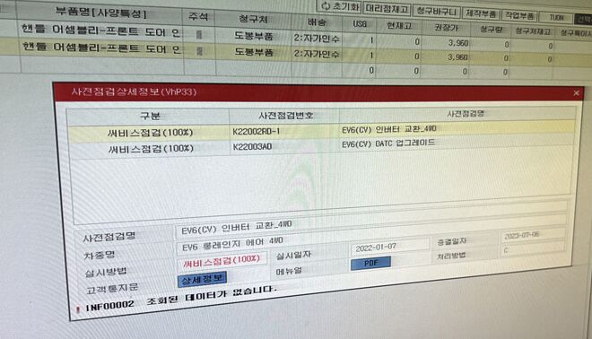

VIN으로 조회해서 실제 조회된 제차의 리콜 내용인데, 생산일자에 따라 S/W 업글만 하면 되는경우
저처럼 S/W, H/W 모두 해야하는 경우가 있다고 합니다.
저는 둘다 당첨이라.. 바로는 힘들고.. 2주정도후에 다시 방문을 요청했습니다.
그러다가 3일전 전화로 상황을 체크했더니 2륜과 4륜에 따라 관련 인버터 부품이 다르다고..
저는 인근 방학지점으로 안내를 해주더라구요.

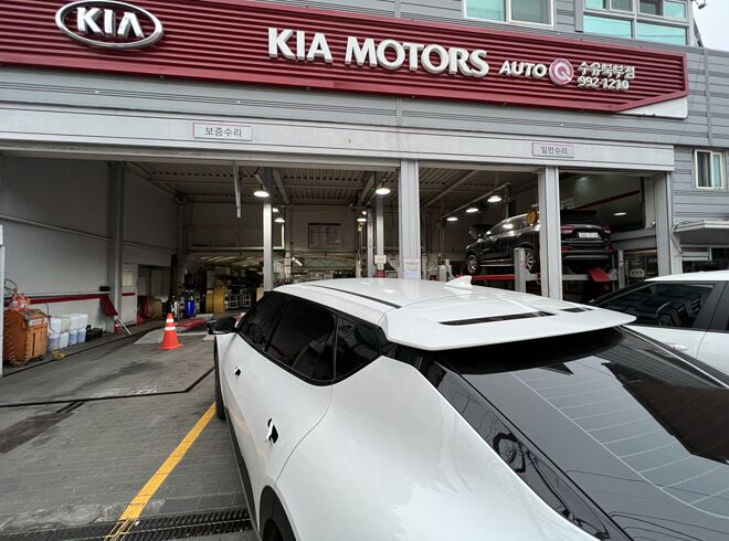

주말은 3월이나 되어야 가능하다길래... 최대한 빠른 날 이른 시간으로 오늘 (1/27) 아침 8시30분에
방문하여 수리를 받았습니다.
최근에 센터가본게 포르쉐밖에 없어서 국산차 센터는 진짜 첨인데요 ㅎㅎ
생각보다 다들 너무 친절하시고, 작업도 깔끔하게 빨리 해주셨습니다.
작년 내수판매 1위가 기아가 된것도 이유가 있는듯합니다.

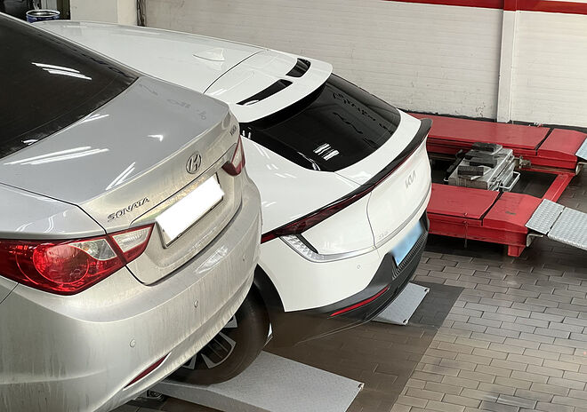

최종적으로 1시간여만에 H/W (인버터)를 교체하고 로직 (S/W) 를 업데이트하고 출근하면서
히터를 켜보니..
일단 어느방향으로 히터를 틀어도 따뜻한 바람이 잘 나옵니다. ㅠㅠ (너무 당연한것..)
온도를 높이며 그래도 점점 더 따뜻하게 바뀝니다. (이것도 너무 당연..)
히터가 좋아지면 운행거리가 줄것같았는데, 또 그건 아니네요.. 거의 변화없습니다. (다행..)
