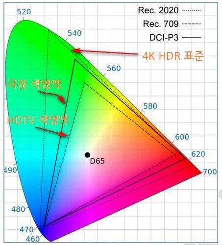

하지만 이것도 절반은 틀린 이야기입니다. 위 사진에서 보시는 것처럼 극장의 색영역 DCI (Digital Cinema Initiative) P3 는 가정용 HDTV 가 보여줄 수 있는 색영역보다 크기 때문에 극장에서 보는 화면과 집에서 TV로 보는 화면과 색은 당연히 다르게 됩니다. 즉, 쉽게 말해 가정에서 똑같은 스타워즈 영화를 보더라도 극장에서 본 녹색보다는 물빠진 녹색을 보게 됩니다.
(요즘 나오는 4K HDR 타이틀들은 극장의 DCI 색영역을 지원하므로 최근 DCI 97-98% 범위를 지원하는 TV 등에서는 극장과 유사한 색채들을 감상할 수 있습니다.)
