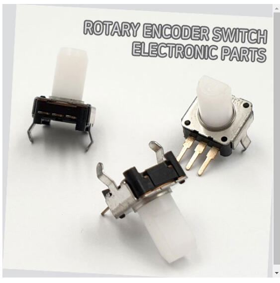

먼저 쇼핑몰에서 중요부품인
로터리 엔코더 스위치 라는걸 구매합니다..
개당 3500원 5개 배송비까지 20500

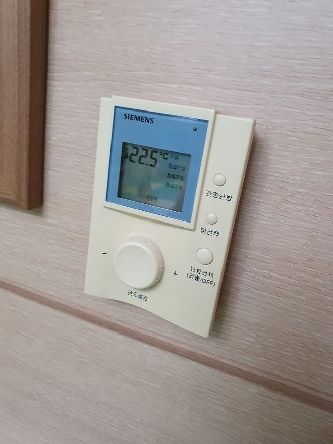

중요부위를 적출하고 소생시켜야할 놈이 바로 이놈입니다..
전원도 잘 들어오고
온도조절도 되지만..  동그란 조그셔틀을 돌리면
온도가 올라갔다 내려갔다 자기 마음대로 숫자가 나타납니다..

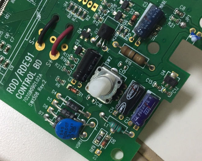

위에 중요부품이 헛돌아서 생기는 아주 간단한 문제입니다..
사진에 보이는 동그란 하얀 부품을 교체만 하면 끝입니다..
1..  온도조절기 탈거..
2..  연결선은 사진으로 찍어서 확실하게 보관
3.  드라이버로 앞판 뒤판 분해..
4.  인두로 노브 뒤 기판 부분만 잘 지져서 납흡입하며 살살 흔들면서 탈거
5.  새 노브를 끼우고 인두로 납땜
6.  재조립
7. 귀가
이 순서대로 하면 얼마나 좋겠습니까 만은..
인두질도 처음 해보는 초짜가 잘 될리가..  ㅎㅎㅎㅎㅎㅎ
그래도 어찌어찌 첫번째 온도조절기로 탈거 인두 조립 했는데
전원은 들어오는데 노브가 인식이 안되는 일 발생..
망했다 하면서
다른방 온도조절기를 탈거 인두 조립했는데
똑같이 전원은 들어오는데 노브조절이 인식이 안되는 일 발생..
망했다 하면서..   한번만더 인두질 정확하게 노브 선들도 기판 뒷면으로 많이 빼보자 하고
다시 분해 인두질 재조립했는데..
글쎄 온도조절기 노브에 온도표시가 뜨면서 정상작동하는게 아니겠습니까!!!
약간의 접속불량이 있었던것 뿐이었습니다..

저도 저 부품만 필요한데 쇼핑몰을 며칠째 찾아봐도 없어서 글 올려봅니다
알려주시면 감사하겠습니다
2023-01-05 18:58:44
https://smartstore.naver.com/sul2zip/products/2532966185?
구매한 곳이 기억이 안나 검색해서 찾아봤습니다..
부품이 호환되는지 반드시 확인하시고 구매하세요
도움이 되셨으면 좋겠습니다~
