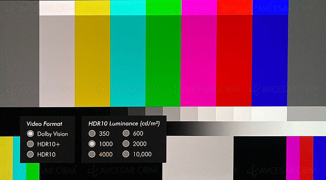

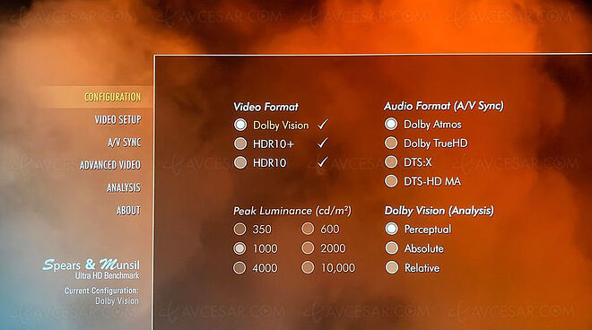

- 최고의 화질 선명도를 위한 HDR10, HDR10+ 및 HDR Dolby Vision의 통합 캘리브레이션 테스트 패턴(스피어스 & 먼실 UHD 벤치마크 디스크의 HDR10만 비교)
- SDR 및 HDR 방송의 진정한 측정을 위한 새로운 독점 테스트 패턴 생성
- 네이티브 8K UHD 데모 클립
- 선명도, 컬러 정렬 최적화를 위한 평가 테스트 패턴...
- SDR 및 HDR10, HDL HLG 및 HDR Dolby Vision 데모 클립
- 350니트, 600니트, 1000니트, 2000니트, 4000니트, 10,000니트에서 사용 가능한 HDR 테스트 패턴

- 각 테스트 패턴에 대한 설명 팝업 메뉴
이 디스크를 사용하면 4K 울트라 HD 블루레이 플레이어의 리모컨을 클릭하는 것만으로 테스트 패턴을 실시간으로 비교할 수 있습니다. 이는 다양한 광 인코딩이 디스플레이에서 어떻게 보이는지 판단할 수 있는 유용한 기능입니다. 디스크 메뉴가 영어로 되어 있는 경우 다음 주소(www.disque-hdr.com)에서 프랑스어로 된 무료 사용자 가이드를 다운로드할 수 있습니다.

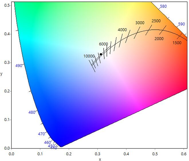

넷플릭스 영상을 제작할 때는 SDR 레퍼런스 모니터가 화이트 포인트 D65 가 되게끔 설정하고 작업하라는 겁니다. D65는 아래 색 차트에서 정확히 X 좌표 0.3127, Y 좌표 0.329 지점을 의미하며 대개의 경우 색온도 6500 과 혼용해서 씁니다. (둘이 서로 다르지만 어쨌든 D65는 6500도 기준입니다.)
 TV 의 색온도 설정이 시원한 느낌, 보통일 경우 위 차트에서 6000 도를 지나 약 9000/1만 도 정도에 위치하게 되므로 흰색이 푸르스름한 느낌을 줍니다.
