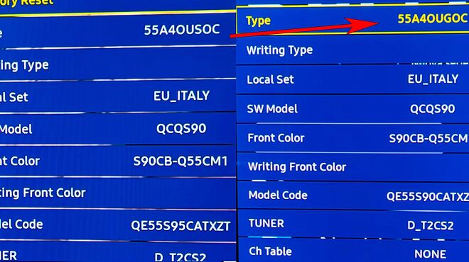

옵션 내부의 비밀 메뉴로 이동하여 리모컨으로 눌러 들어가면 새 하위 메뉴가 열리고 유형이라고 표시된 부분을 확인해야 합니다. 이 값은 이전에 보았 듯이 패널 유형을 나타내며 변경해야 할 패널 유형입니다. 이 예와 일부 AVSForum 사용자 덕분에 모델 55A4OUGOC를 55A4OUSOC로 변경해야 합니다:
아마도 귀하의 경우이 명명법이 변경 될 것이며 어떤 값을 입력해야할지 잘 모르기 때문에 사진과 동일하지만 인치 만 변경하는 것이 좋습니다 : 55 인치의 경우 55A4OUSOC, 65 인치의 경우 65A4OUSOC, 77 인치의 경우 77A4OUSOC. 그런 다음 더 이상 뒤로 가지 않을 때까지 리모컨으로 뒤로 돌리고 TV를 껐다가 다시 켭니다. 그리고 안녕하세요 S95C.
