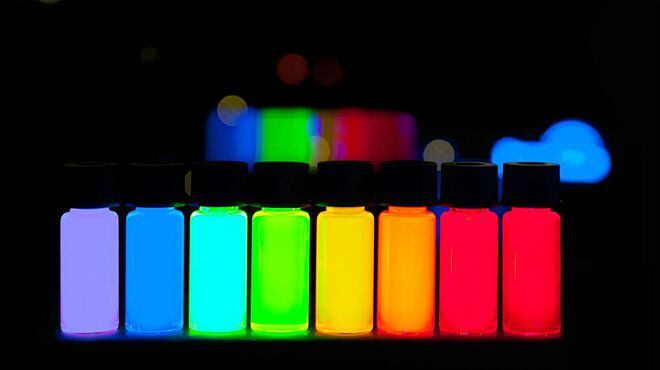

나노시스는 TV, 태블릿 및 모니터의 7천만 개 이상의 LCD 및 OLED 디스플레이에 사용되는 퀀텀닷 소재를 공급하는 선도적인 업체라고 합니다. 이 회사는 지금부터 설명할 새로운 나노LED 디스플레이를 하이엔드 TV의 미래로 보고 있는 일본의 쇼에이 케미컬에 인수되었습니다.
그러나 유망한 기술이 무위로 돌아간 것은 이번이 처음이 아닙니다. 수년에 걸쳐 나노시스는 퀀텀닷 디스플레이를 위한 여러 가지 새로운 디자인을 제안했지만, 그 중 어느 것도 결실을 맺지 못했지만 마침내 성공을 거둔 QD-OLED 기술을 제외하고는 모두 실현되지 못했습니다.

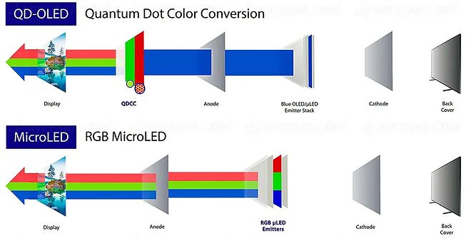

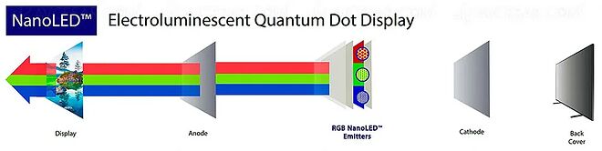

이 기술은 무엇으로 구성되며 다른 기술과 차별화되는 점은 무엇입니까? 자체 발광 기술이며 각 픽셀이 자체 빛을 방출하므로 흰색 하위 픽셀을 사용하지 않기 때문에 QD-OLED TV와 동일한 장점을 가질 수 있습니다 (순수 RGB입니다). 즉, 각 픽셀은 흰색 서브 픽셀 없이도 100% 자체 색상과 빨강, 녹색, 파랑 빛을 방출합니다. 따라서 QD-OLED 또는 마이크로LED 패널처럼 보입니다.
그렇다면이 두 기술과 차별화되는 점은 무엇일까요? 우선 MicroLED TV보다 제조 비용이 훨씬 저렴하므로 실제로는 일종의 QD-OLED 2.0입니다. 가장 큰 차이점은 두 기술 모두 퀀텀닷을 사용하지만, QD-OLED에는 여전히 "이미터"(이 경우 빛을 방출하는 3개의 파란색 서브 픽셀 스택)가 필요하지만 나노LED는 그렇지 않다는 것입니다.
따라서 새로운 나노LED는 기존 LED(예: 마이크로LED)나 컬러 필터가 있는 흰색 서브픽셀(예: OLED), 퀀텀닷이 있는 파란색 서브픽셀(예: QD-OLED)을 사용하지 않습니다. 퀀텀닷을 여기시켜 빛과 색을 방출하기 위해 빛을 사용하는 대신 전기를 사용합니다(전계발광 퀀텀닷, 다이렉트 뷰 퀀텀닷이라고도 함). 즉, 퀀텀닷은 빛과 색을 모두 방출하는 발광체이므로 나노LED를 순수한 RGB 패널로 바꿔줍니다.
이 새로운 퀀텀닷은 오늘날 TV에 사용되는 퀀텀닷(QD-OLED 포함)보다 훨씬 더 발전된 기술입니다. 현재 TV에서 볼 수 있는 QD 레이어를 대체할 수도 있습니다. 또한 제조 비용이 저렴하고 현재보다 훨씬 더 밝으며(최대 50배 더 밝음) 에너지 효율도 높습니다. 따라서 이것이 자체 발광 TV의 진정한 미래인 것 같습니다. 왕에게 죽음을, 왕에게 죽음을.

위 나노LED는 LED 하나하나가 화소가 되는 기술입니다. 백라이트가 아닙니다.
QD-OLED은 퀀텀닷이 빛의 파장을 변형시키는 단순한 형태인데 반해
상기 기술은 LED의 전계가 퀀텀닷이 직접 발광을 할수 있도록 하는 것입니다.
