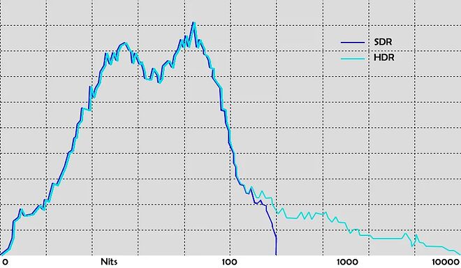

아래 히스토그램은 SDR 이미지와 HDR 이미지의 차이를 단순화한 것입니다.
SDR의 밝기 분포와 HDR의 밝기 분포. 출처: www.lightillusion.com
주목해야 할 두 가지 주요 이슈가 있습니다. 첫 번째는 APL(평균 화질 수준)이 SDR 이미지와 HDR 이미지 간에 거의 일정하게 유지된다는 점과 콘트라스트 범위(또는 다이나믹 레인지)와 스페큘러 조명 수준이 크게 증가한다는 점입니다.
두 번째 문제는 가장 혼동하기 쉬운 문제입니다. 100니트와 200니트의 차이는 밝기가 두 배가 되는 것이 아니라 대수적인 차이이므로 훈련되지 않은 눈으로는 그다지 크거나 쉽게 구분할 수 없습니다.

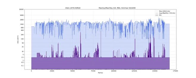

세로축에는 니트(제곱미터당 칸델라)가, 가로축에는 필름의 지속 시간(프레임 단위)이 표시되어 있으므로 시작은 왼쪽에, 필름의 끝은 오른쪽에 있습니다.
이 니트 맵에서 보라색으로 표시된 Max FALL(이미지 또는 샷 전체의 최대값)과 하늘색으로 표시된 MaxCLL(특정 순간에 서브픽셀의 최대값)을 관찰할 수 있습니다.  그리고 왼쪽 아래 직사각형에는 데이터를 최대값과 평균값으로 요약하여 표시합니다.  항상 전체 프레임을 프레임 단위로 분석합니다.

최대 2000니트 HDR: 에일리언(1979)
HDR10 니트 맵 - 에이리언
이미 고전적인 스릴러 영화인 리들리 스콧의 '에일리언'(1979)으로 시작합니다.  4K 블루레이 디스크에 담긴 이 영화는 호환되는 장치를 위해 HDR10+로 인코딩되었습니다.  명암비 측면에서 정말 놀랍습니다.  니트 맵을 보면 쉽게 알 수 있습니다. MaxFALL(보라색)과 MaxCLL(파란색)의 차이가 매우 큽니다.
더욱 놀라운 것은 밝기가 최고 2,818니트, 평균 339니트로 2,000니트에 달한다는 점입니다.  TV나 프로젝터가 2,000니트 이상에 도달하지 못하면 톤 매핑을 적용하여 모든 정보를 클립하고 압축합니다.

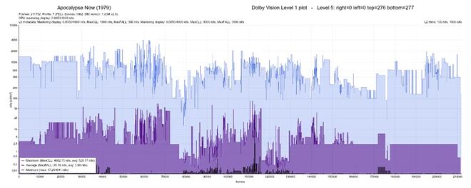

1979년에 제작된 또 다른 장편 영화로, 이 영화는 프란시스 포드 코폴라 감독의 작품으로 이전의 경우와 마찬가지로 35mm 셀룰로이드로 촬영되었습니다.  여기에서는 4K 블루레이 디스크의 Dolby Vision 레이어에 대한 분석을 제공합니다.
MaxFALL과 MaxCLL의 차이 덕분에 볼 수 있듯이 대비가 풍부한 특별한 이미지의 영화. 일부 장면에서는 밝기가 4,000 니트에 도달하지만 영화 전체에서 일반적이지는 않으므로주의하십시오.  그리고 어두운 조명과 검은색은 때때로 2니트 이하입니다.

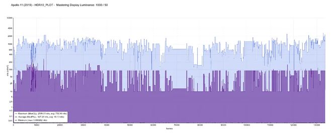

최대 2000니트 HDR: 아폴로 11(2019)
HDR10 니트 맵 - 아폴로 11
이 영화의 광도는 매우 흥미롭습니다.  16mm와 70mm, 심지어 1세대 비디오에서도 광화학 물질로 촬영한 결과 상당히 다른 텍스처를 발견할 수 있습니다.  이 모든 것이 1,000니트를 초과하는 피크와 최대 2,599니트의 최대 피크와 함께 2,000대 피크로 변환됩니다.
하지만 그것만으로는 충분하지 않다면, 에일리언과 아포칼립스 나우와는 달리 맥스폴은 하늘을 찌를 듯이 높습니다.  900 니트 이상의 최고치를 기록했으며 평균도 매우 높습니다.  이는 일반적으로 매우 밝은 이미지라는 것을 보여주는 분명한 예입니다.  다른 장르와 다른 수치이지만, 슈퍼 마리오 브라더스(2023)의 4K 블루레이와 비슷한 수준입니다.

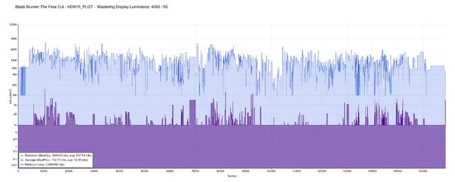

최대 2000니트 HDR: 블레이드 러너, 파이널 컷 (1982)
HDR10 니트 맵 - 블레이드 러너(블레이드 러너, 파이널 컷)
리들리 스콧 감독의 또 다른 획기적인 사진 영화.  원래 35mm 필름으로 촬영된 블레이드 러너는 순수한 콘트라스트가 돋보이는 영화입니다. 우리는 1982 년 오리지널 영화를 언급하고 있지만 2017 년 속편 (그런데 HDR이 훨씬 낮습니다)은 언급하지 않습니다.
매우 짙은 블랙과 하이라이트가 3,000니트 영역에 도달하며 평균 800니트 이상으로 매우 높습니다.  니트 맵을 해석하면 결론은 분명합니다. 보라색과 파란색 그래프 사이에 많은 차이가 있다는 것입니다.

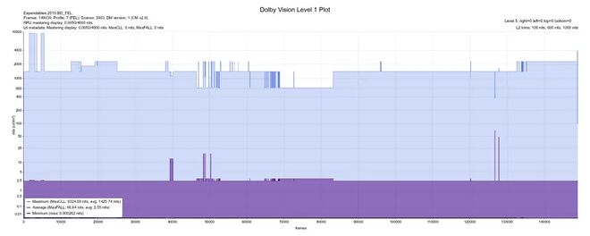

최대 2000니트 HDR: 더 머시너리 (2010, 익스펜더블)
돌비 비전 - 더 머시너리즈 니트 맵
이것은 농담이 아닙니다.  4K 블루레이 디스크에서 사용할 수 있는 HDR10은 1,000니트의 수치를 관리합니다.  놀라운 것은 VUDU 플랫폼 (미국에서만 사용 가능)과 Apple TV를 통해 일부 다른 국가에서만 사용할 수있는 Dolby Vision입니다.
이것은 흥미롭게도 동적 메타데이터를 사용하지 않는 돌비 비전입니다.  보시다시피 프레임별 분석에서는 많은 봉우리와 계곡 대신 전체 블록을 보여줍니다.  나쁜 소식은 샷이 아닌 장면이나 시퀀스가 변화의 단위로 사용된다는 점입니다.  좋은 소식은 놀라운 콘트라스트가 있고 밝기가 2000년대에도 1000니트 이상으로 일정하게 유지된다는 것입니다.
더 좋은 점은 장편 영화의 오프닝 장면이 10,000니트, 네, 10,000니트인 순간이 있다는 것입니다.
평균 피크 밝기가 1400니트에 달해 TV와 프로젝터가 땀을 뻘뻘 흘리게 만드는 이 영화에 주목하세요.  이 장편 영화는 TV를 뜨겁게 만들 것입니다...

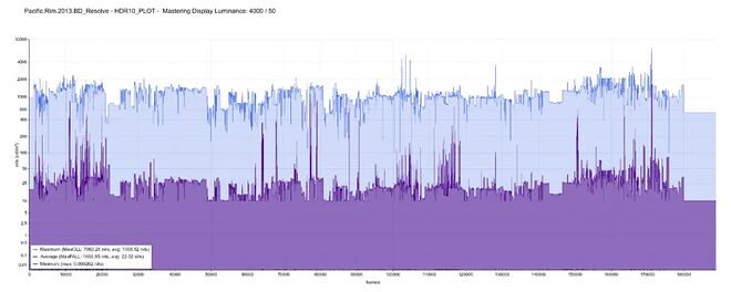

최대 2000니트 HDR: 퍼시픽 림(2013)
HDR10 니트 맵 - 퍼시픽 림
용병 마라톤을 한 다음 퍼시픽 림을 틀어놓는 것은 나쁜 생각입니다.  이 영화를 몇 분만 봐도 HDR이 얼마나 강력한지 알 수 있습니다.  풍부한 컴퓨터 CGI와 2,000니트 범위의 지속적인 밝기를 갖춘 이미지가 영화 말미에 4,000(최대 7,000!!!!)이 넘는 피크와 함께 나타납니다.
MaxFALL과 보라색 그래픽(전체 이미지의 평균 밝기를 기억하세요)도 비슷한데, 평균 1,600니트가 넘을 때가 있습니다.  미친.

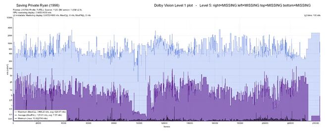

최대 2000니트 HDR: 라이언 일병 구하기 (1998)
니트 맵 돌비 비전 - 라이언 일병 구하기
다시 걸작으로 돌아가서 35mm 셀룰로이드와 디럭스 4K 블루레이 디스크 제작에 대해서도 살펴봅시다.  이 촬영 방향은 어두운 조명과 잘 처리된 그림자, 매우 높은 빛의 섬광 등 모든 것을 제공합니다.
MaxCLL은 2,000니트 이상으로 한 프레임의 최대 피크는 3,468니트, 평균은 626니트입니다.  12비트 Dolby Vision FEL은 거의 순수한 블랙에서 0니트까지 콘트라스트를 확장합니다.  필수품입니다.

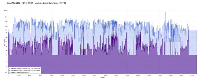

최대 2000니트 HDR: 스파이더맨 (2002)
HDR10 니트 맵 - 스파이더맨
2002년 샘 레이미 감독이 35mm로 촬영하고 2K로 스캔한 이 영화는 HDR 수준에서 장관을 이룹니다. 또한 곧 보게 되겠지만 스파이더맨 2, 3부작도 훌륭합니다.
우리는 2000니트 이상의 지속적인 피크에 대해 이야기하고 있으며, 4000에 매우 가깝고 다시 영화 전체에 걸쳐 지속됩니다.  이것은 분명한 예술적 결정입니다.  평균 피크는 976으로 야만적입니다.  다시 말해, 두 시간 이상의 영화에 대한 평균은 작년까지 어떤 텔레비전이 제공 할 수 있었던 밝기보다 높습니다!
평균 2,000니트가 넘는 순간이 있다는 점을 고려하면 8,900니트 이상의 MaxCLL 피크가 있다는 것은 거의 의미가 없습니다.

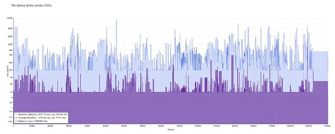

최대 2000니트 HDR: 양들의 침묵(1991)
HDR10 니트 맵 - 양들의 침묵
이 시리즈의 두 번째 편은 또 다른 유명한 장편 영화인 양들의 침묵(1991)으로 마무리하며, 이 영화는 눈부신 HDR10으로 매우 놀라운 하이 다이나믹 레인지 이미지를 제공합니다.  보시다시피 35mm로 촬영된 대부분의 영화가 평균 이상의 HDR을 제공하는 것은 우연이 아닙니다.
네거티브 필름은 해상도가 높을 뿐만 아니라 네거티브의 은 할로겐화물을 촉발하는 가장 어두운 빛과 가장 밝은 빛 사이의 엄청난 다이나믹 레인지를 포착하는 매체이며 지금도 그렇습니다.
'양들의 침묵'은 2,000니트를 훨씬 뛰어넘는 피크를 제공하며, 선험적으로 8,537니트라는 놀라운 수치에 도달하여 텔레비전과 프로젝터의 무서운 '톤 매핑'을 테스트할 수 있습니다.
