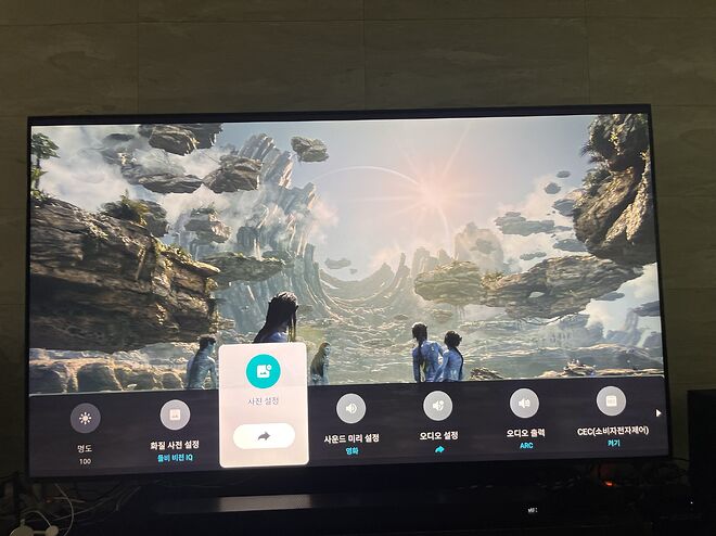

첨부된 이미지에서 60Hz이지만 HDR10이 적용된 이유는 C845가 DV를 정상적으로 인식하지 못하는 오류?로 인한 것 입니다. 60Hz면 정상적으로 DV가 인식되야하고 120Hz에서도 DV Game 120Hz 미지원이라고만 인식되어야 정상입니다.
보유하신 990C가 120Hz를 지원하시나요?
저의 경우에는 120Hz로 엑스박스로 연결하고 게임 마스터를 자동으로 적용해두면 게임을 할때는 HDR10 120Hz가 적용되고 DV용 DP의 영상을 볼때는 자동으로 60Hz로 다운되여서 적용되어집니다.
게임을 하지 않으시면 60Hz로 기본 적용됩니다. AppleTV도 연결시 60Hz로 적용됩니다. 영상물에 진입시 60Hz로 적용되었다고 표기 해줍니다. 그러나 실제로는 다른분들의 말씀처럼 60Hz 영상이 드물기 때문에 정확하게 이게 60Hz로 된것이 맞는지는 확인이 어렵습니다. 단지 TCL TV에서 그렇게 표기 해주고 있기 때문에 그렇게 60Hz로 적용되었다고 사용자는 인식하게됩니다.
