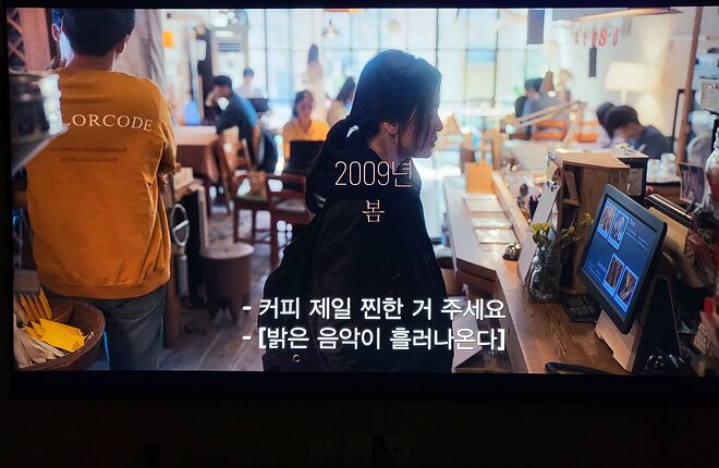

 75QNB90 사용중인데 자막문제로 밝기나 블루밍현상은 겪어보지못햇습니다

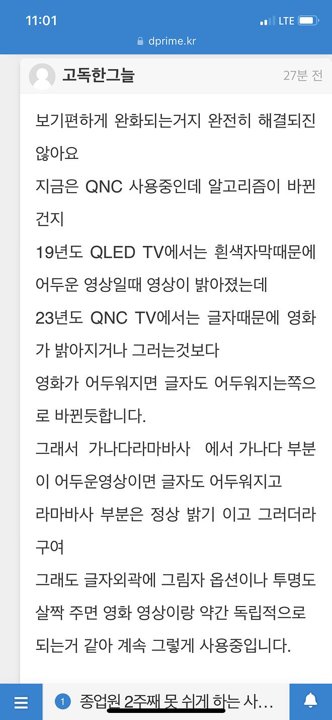

최근 qnc90에서도 나타났다하는데요
댓글에 종특이라 하셔서요ㅠ

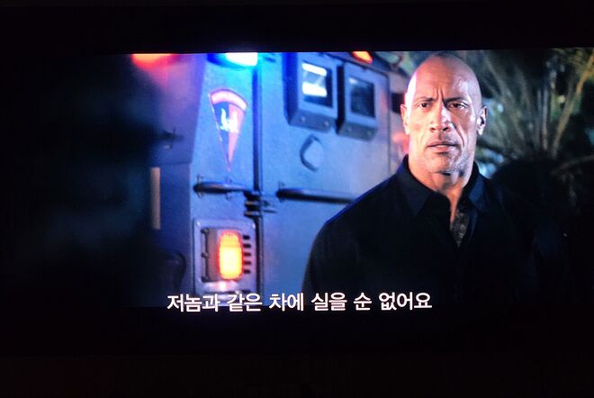

이상하네요 밤이나 오후에 암막커튼치고 넷플릭스 자주시청하는데 언급하신문제는 격어보지못햇네요 ;; 혹시나싶어서 현재집이라 다시한번확인해보고 촬영했습니다 암실환경에서 넷플릭스영화 레드노티스 언급하신 더글로리 일단대충촬영했는데요 어두운장면에서
드웨인존슨 어우둔셔츠쪽이나 송혜교의어두운점퍼쪽 블랙바부분에 자막나와도 블루밍이나 자막밝기문제 자막블루밍등 언급하신문제는없고 암실인데도 블랙표현잘해주네요..;;;
