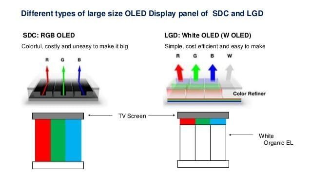

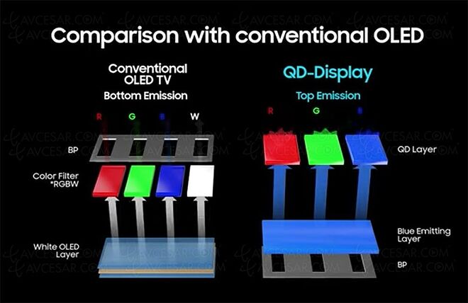

LG TV의 경우 모든 픽셀이 흰색이며(해당 색상만 방출) 픽셀과 패널 사이에 RGB 필터(적색, 녹색, 청색)가 장착되어 있어 "뒤쪽"(Bottom Emission)에서 백색광을 통과시킬 때 세 가지 기본 색상이 형성됩니다. 모든 픽셀이 기본적으로 흰색이므로 조기 화질 저하가 없습니다.
그러나 QD-OLED TV의 경우 파란색 서브 픽셀의 각 층의 수명이 3만 또는 3만 5천 시간에 불과하기 때문에 동시에 사용되어 10만 시간의 수명에 도달할 때까지 균등하게 저하되도록 3개의 스택 또는 레이어에서 모두 파란색(흰색 대신)입니다. 이 파란색 하위 픽셀에는 빛이 떨어지면 여기되어 다른 색을 생성할 수 있는 분자인 유명한 퀀텀닷이 추가되어 3원색을 생성합니다.
이를 통해 얻을 수 있는 몇 가지 매우 분명하고 중요한 개선 사항은 다음과 같습니다. 색상을 위해 RGB 필터에 의해 "필터링"되는 역광을 없애면 밝기가 크게 증가하여 밝기가 많을 때 인위적이지 않고 눈에 띄게 풍부하고 채도가 높은 색상을 얻을 수 있을 뿐만 아니라 HDR의 밝은 요소가 더 밝게 빛나기 때문에 HDR 효과가 더 커집니다.
이 모든 것이 번인 및 RTINGS 수명 테스트와 어떤 관련이 있습니까? 글쎄요, 기본적으로 모든 것입니다. 기본 색상 (빨간색, 녹색 또는 파란색) 또는 이들의 혼합 색상 (라일락, 분홍색 등)이있는 이미지를 표시 할 때 LG의 경우 흰색 하위 픽셀을 켜고 3 가지 필터 색상 중 하나만 통과시키는 반면 QD-OLED의 경우 해당 색상의 하위 픽셀을 직접 켜기 때문에 두 기술간에 차이가 없습니다... 그리고 순수한 흰색은 어떨까요?
순백색 이미지를 표시할 때 WOLED는 필터 색상을 활성화하지 않고 흰색 하위 픽셀만 켜면 됩니다. 반면, QD-OLED는 3가지 색상(빨강, 녹색, 파랑을 함께 섞으면 순백색이 됨)을 켜야 할 뿐만 아니라 HDR의 경우 최대 밝기와 적절한 비율로 흰색으로 보이도록 해야 합니다.

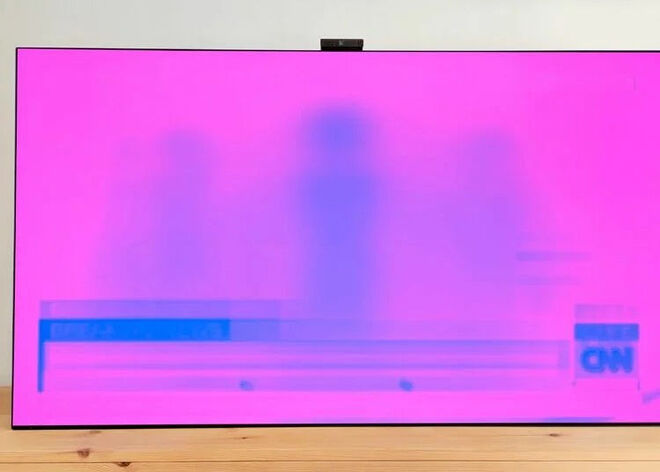

따라서 LG TV는 이미 흰색 인 하위 픽셀을 켤 때 패널에 노력을 기울이지 않는 반면 (항상 그렇게 작동하기 때문에) QD-OLED의 경우 100 % 작동을 의미합니다. 이 이론은 배너와 정적 CNN 로고에서 번인이 수행되었다는 사실로 더욱 확인되며, 이는 QD-OLED가 가장 빠르게 저하되는 영역 인 순수한 흰색입니다.
