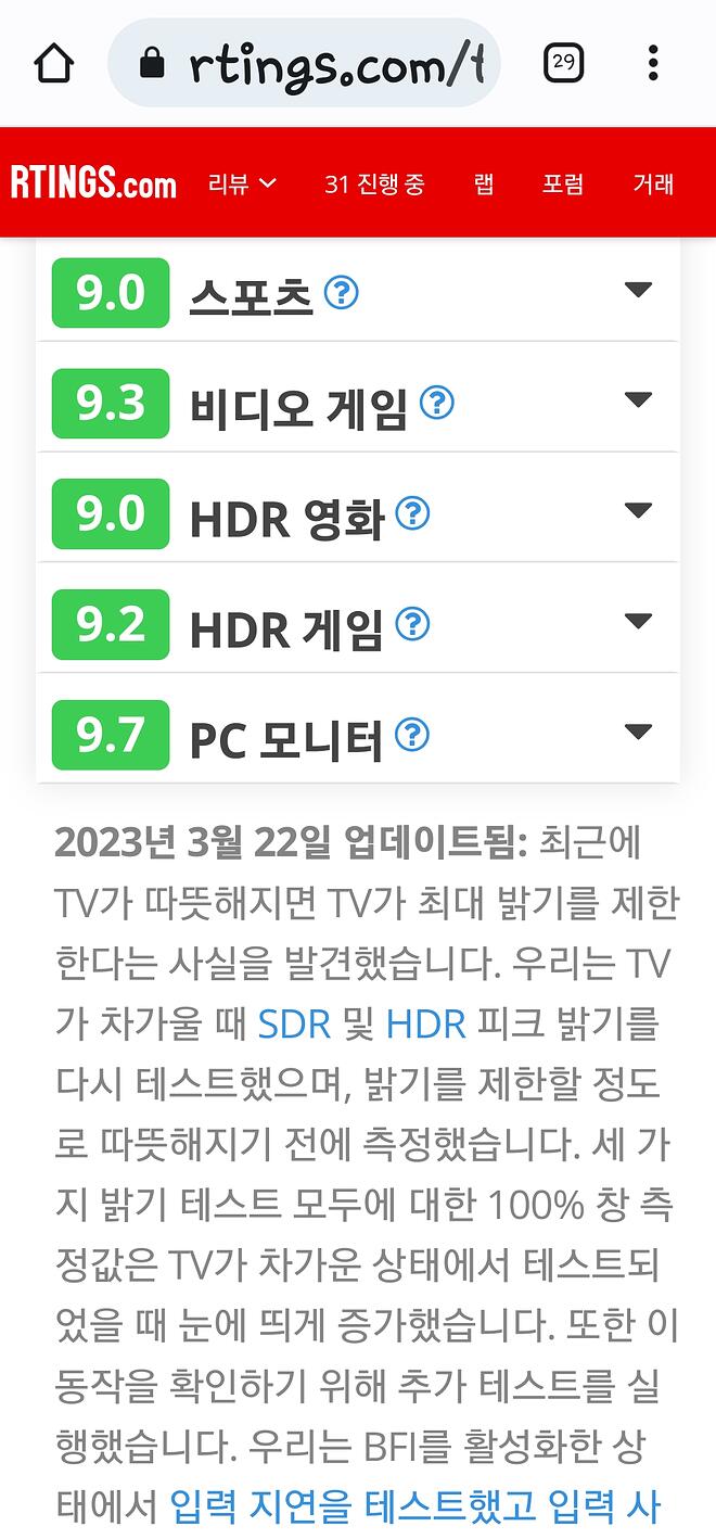

일반적인 씬에서는 동일 실험시 문제가 되지 않았다고 하니 그나마 다행이지만, 방열에 신경을 써야겠네요.
그와중에 희소식은, 측정된 밝기는 조금이 아니라 꽤 큰 상승이 있네요.
원래 s95b보다 낮아 갸우뚱 했던 50%, 100% 피크 밝기가 정정되어서 이제는 전 구간에서 대부분 s95c가 유의미하게 높네요.
100% 화이트 SDR기준 s95b는 200nit s95c는 240nit, HDR은 s95b 200nit s95c는 260nit 정도로 수치로 보면 20-30% 밝기 상승이 있다니 고무적입니다.
아마 다음 버전에서는 LG처럼 방열판을 더 두껍게 단다거나 할듯 합니다.
Updated at 2023-03-23 09:37:47
작년모델보다는 10프로 상승정도이고 발열로 인한 제한이 2-30프로인거죠.^^
Updated at 2023-03-23 16:51:41
오잉, 드롭인님이 계산을 잘못하신거 같습니다
정확하게 화이트 100% 기준 sdr 20% hdr 30% 가 맞네요. 엄청 큰 향상인데요?
저는 윗댓에서 적었듯이 rtings에서 측정해서 올린 수치 결과값 기준으로 100% 화이트 기준 200에서 sdr 240, hdr 260으로 향상이라 (peak, sustain 거의 차이없음) 각각 (240-200)/200, (260-200)/200 해서 20%, 30% 향상이라 적은건데

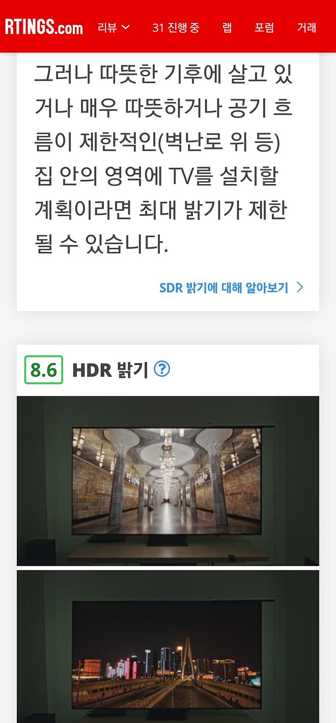

반매립으로 미리 인테리어 셋팅해놔서 브라켓제외하고는 티비를 벽에 거의 완전 밀착시켜논 상황인데... 발열때메 밝기제한 걸릴지도 모르겠네요 지금까지 5시간가량 연속사용한게 제일 길게 사용한거긴 한데 밝기가 바뀐다거나 그런 느낌은 없긴 했습니다만... 여름되서 날은 더워졌는데 에어컨 안트는 상황이 닥치면 좀 불안하긴 하네요
2023-03-24 09:52:01
유튜브에 종종 그렇게 인테리어한 경우를 많이 봤는데 발열 때문에 별로 권장하고 싶지는 않습니다.
나중에 더 큰 TV 설치할 때도 문제이고...

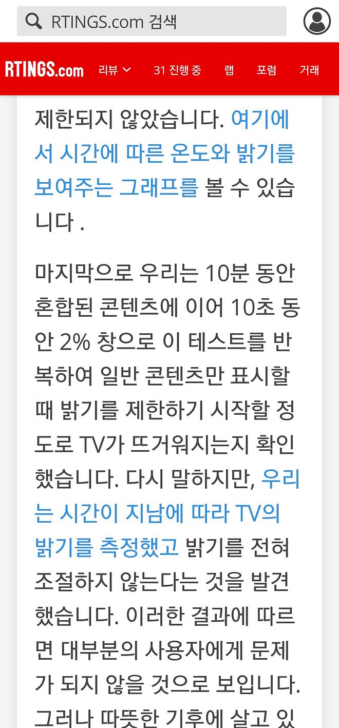

궁금한게,
제가 TV 업계에서 일하진 않아서 잘 모르는데 혹시 온도에 따른 기능 제한(지금의 경우 밝기)이 이번이 처음인가요?
업계는 다르지만 전 Safety 관련 일을 많이 하다보니 온도에 따른 기능의 점진적 제한은 당연하게 받아들여지거든요. 이런 Safety 매카니즘을 적용 안 했다가 나중에 일이 터지면 더 큰일이 될텐데...
TV 업계에선 여태 없었던 제한이라면 다른 분들 입장에선 조금 당황스럽긴 하겠네요.
2023-03-23 12:12:02

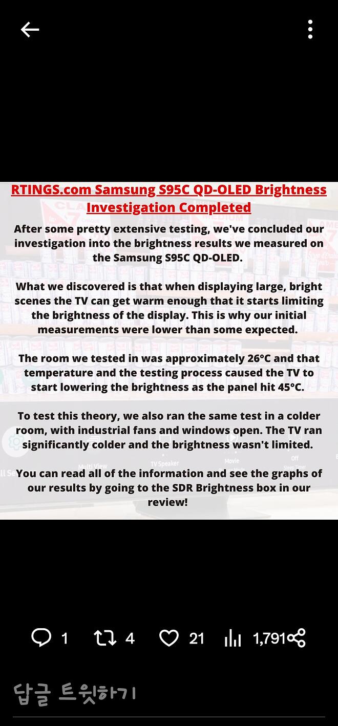

Tv도 당연히 발열제한이 있지만 테스트하는것 정도로 발열제한이 걸려서 알팅스에서 이슈가 된건 s95c가 처음인것 같네요.보통 6-70도로 알고 있는데 45도는 많이 낮은편입니다.
2023-03-23 12:12:52
그렇군요~ 이번에 번인 이슈 때문인지 삼성이 더 보수적으로 잡았을 수도 있겠네요.
2023-03-23 12:35:37
번인일수도 있고 유럽 전력 사용량 제한에 딱맞게 통과라 전력사용량때문일수도 있지 않을까 싶습니다. 발열과 전력사용량이 번인과도 연계되긴하지만요.

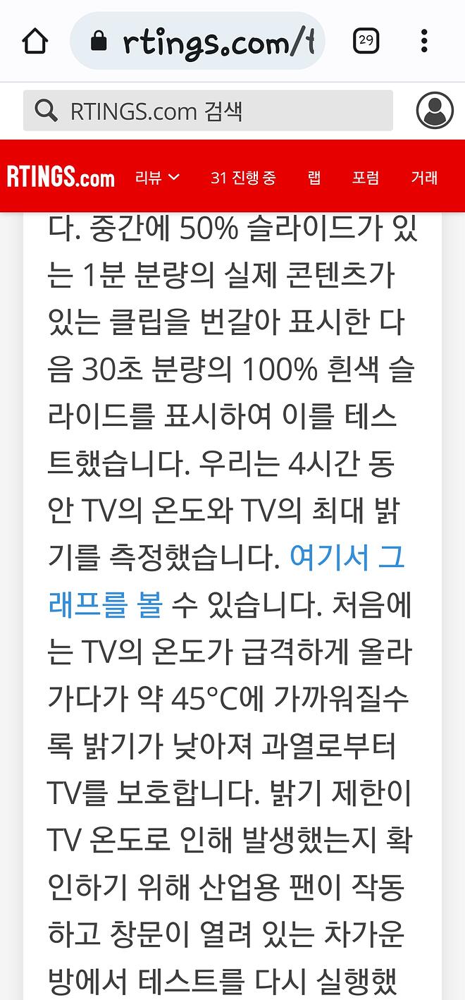

OLED 유기물이 온도가 높아지면 수명이 급감하는 문제가 있다보니 똑같은 EVO 패널 사용하는 LG 제품도
C2와 G2의 최대 밝기에 차등을 뒀고, G2에는 발열해소를 위한 방열판이 붙어있습니다
다만, 이건 아예 라인업을 구분해버린거고, 삼성도 G시리즈처럼 방열판을 붙여서라도 최대밝기를 최대한 유지해줘야 하는거 아닌가 하는 아쉬움은 있네요
