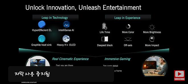

Ces에서 이번 바뀐점중에 하나로 중수소도 발표했죠.

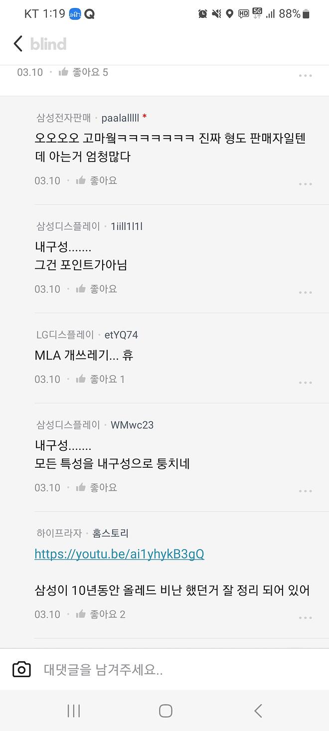

MLA 별로라는 현직들 얘기가 있네요.
블라인드에서 이런 멋진 토론도 있었습니다 ㅋㅋ

블라인드 찾아보니 의견이 분분하네요~

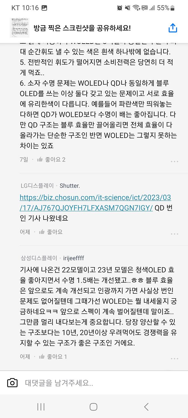

삼디 직원 의견이 재미있네요.
작년모델보다 1.5배 개선된거면 번인도 1.5배 늦게 온다는건지 엘디만큼 간다는건지..
삼디 블루소자 효율이 더 개선된다면 엘디 거는 그동안 개선이 없을거라고 생각하는건가
무엇보다도 "현재"보다 10~20년을 내다본다고 하면 지금 당장은 엘디가 낫다는거 아닌감요

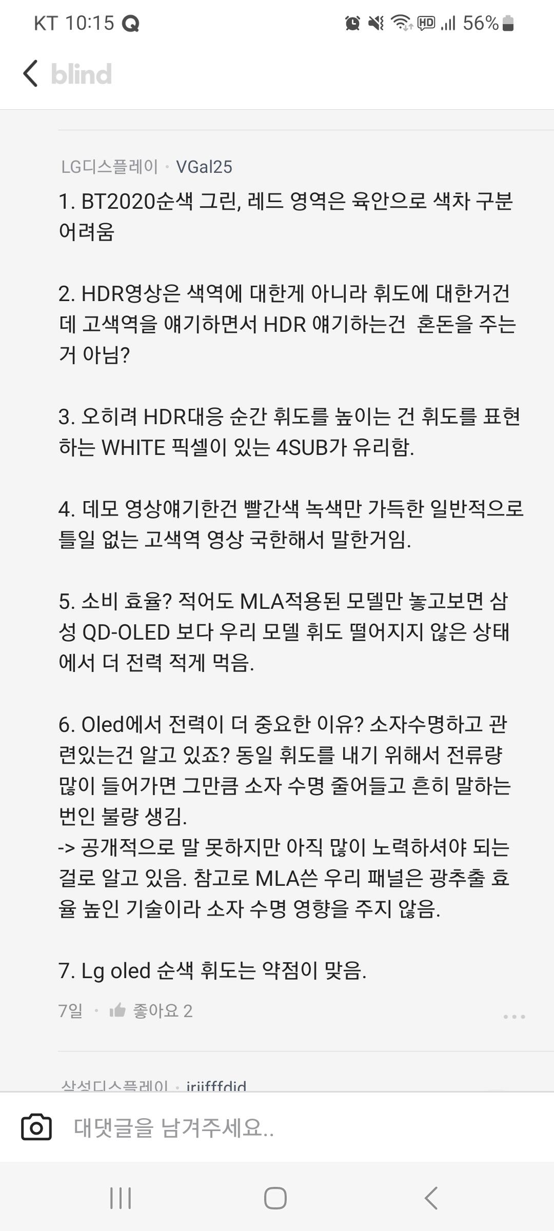

아니.. 아조씨.. 다 좋고 순색 휘도 하나 떨어진다는 이야기인데, 어떻게 MLA 별로라는 현직들 애기가 되나요 ???  구라를 치셔도 적당히 치셔야죠.  여기 그렇게 허술한 데 아니에요.  순색휘도 이야기는 예전부터 나온 이야기이고요. 반대로 이야기하면, QDOLED 는 순색휘도말고는 장점이 없어요.

[Blind] 블라인드에 올라온 글 보셨어요?
왜 oled에서 블루발광체를 쓰는게 더좋아? 화이트보다? (블라블라)
https://kr.teamblind.com/s/hoL5HVxF
원문 링크드려요~

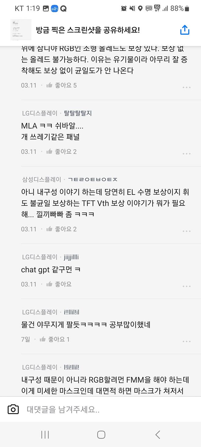

블라인드 가입이 안되있어서 그런데 왜 별로인지 내용 캡쳐가 좀 필요할 거 같긴 합니다만? 만들기 빡세면 현직은 욕이 나오긴 할테지만요.

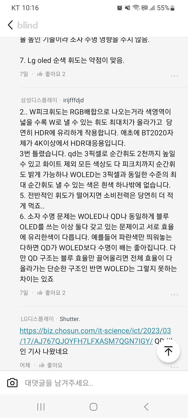

아래 제 댓글 보세요. 저것만 이야기해도 게임 끝입니다. 뭘 제대로 알지도 못하는 것들끼리 치고박고 하고 있네요.
쉽게 말씀드리면, 지금 삼성 스펙이 스펙상으로는 훨씬 좋은 게 맞아요. 그런데, 삼성이 그렇게 만들지를 못하고 WOLED 와 비슷한 수준으로 발리는거 자체가 코메디인 겁니다.
그래서, 저도 삼성 QDOLED 나오기 전까지 사실 기대 많이 했고요, 많은 업계종사자들이 그런게 사실이에요.  그런데, 알고보니 발광체를 4Stack 썼다는 소리 듣고, 다들 기대를 접은 겁니다.
그건 마치 아이들 싸움에 부모님 데려온 거에요. 비용생각 안하고 만드는 겁니다.  블라인드보다 여기 게시판 글들 정독해 보세요. 훨씬 더 기술적으로 파고드는 글들이 더 많아요.
