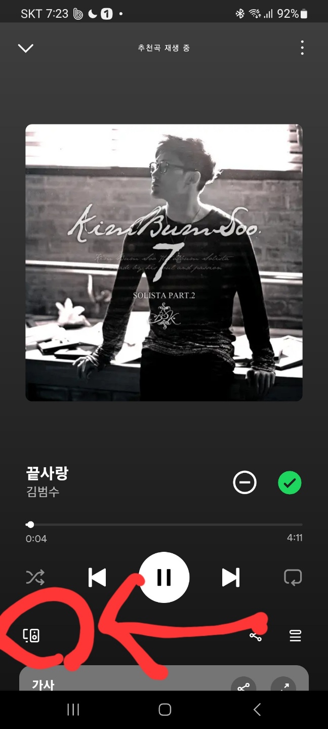

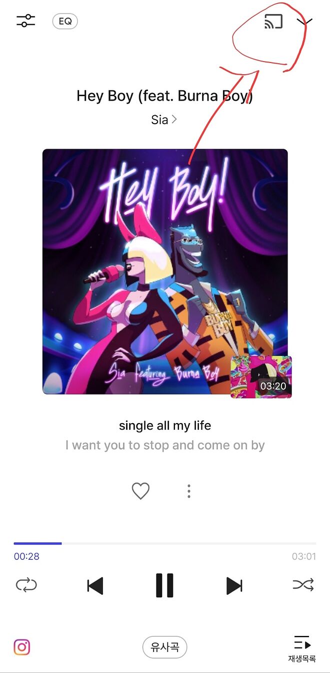

음악 재생중 앱에 스피커 선택 떠요 거기서 990 선택 하시면 되고
동영상 에 플로랑 스포티파이는 위치가 안나와 있어서 참고 사진 올립니다.
플로 입니다.
요건 스포티 파이요
블루투스랑 다르게 사운드바가 와이파이를 통해 직접 데이타를 받아서 출력하니
음질이 비교 안되게 매우 좋습니다.
핸드폰은 리모컨 역할만 하는겁니다.
