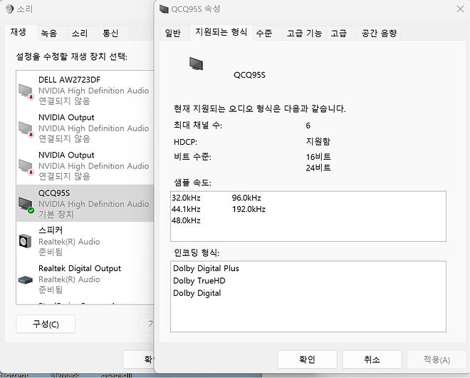

이론적으로는 엑박과 PC와 음질 차이가 없을거 같은대요
오늘 테스트해보니까 다르더라구요 PC는 TV앱으로 듣는거랑 같았습니다
차이점을 찾아보다가 인코딩형식에서 dolby mat가 안보이네요
엑박과 애플티비가 사운드가 더 좋게 들리는 이유는 MAT때문이라고 알고있는대요
혹시 PC에서 MAT가 안되서 차이가 나는걸까요?
TV는 SC95 사운드바는 Q990C 그래픽카드는 4080사용합니다 PC에서도 돌비앱을 사용합니다
TV와 사운드바는 earc로 연결되어있고요

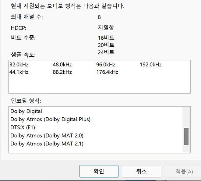

다른분껀대 이렇게 보여야할거 같은대요..

MAT 타입 애트모스는 코어가 뭐든(= DD+ 혹은 트루HD 어느 쪽이든) 일괄적으로 PCM 컨테이너에 싸서 보내는 처리일 뿐이라, 돌비 공식 문서에서도 장점은 연결 사운드 기기에서 따로 인식 대응과 디코드할 필요가 없기에 > 사운드 기기의 포맷 인식과 대응이 상대적으로 빠른 것 정도이지, 음질상 장점이 있다는 언급은 없습니다.
물론 디지털 디코드 퀄이 상이할 여지는 있으나, PC와 엑박은 애트모스 인식 출력 방식이 같아서(액세스에 의한 인식 및 출력 지원) 그쪽도 희박합니다. 달리 말하면 이렇기에, PC 제어판의 MAT 표기에는 딱히 신경 쓸 필요 없습니다.
원래 PC는 하드웨어부터 세팅까지 변수가 워낙 많아서, 다른 기기는 물론 PC/같은 OS 버전끼리도 출력 퀄리티를 동일하게 내기 힘든 기기입니다.
