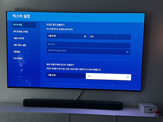

이번주 삼성 사운드바 Q990C를 구매하였는데요.
음성인식이 안되네요.
관련글들을 검색해 보았는데요 정확한 해결책이 보이지 않아 질문글을 남깁니다.
일단 AS는 접수했는데 검색된 글보면 AS기사님도 잘 모른다는 것 같아 걱정이 됩니다.
스마트싱스, 구글홈에 등록된 상태이고
마이크 활성화된 상태에서
빅스비, 구글 아무리 호출해도 응답이 없습니다.
처음에 구글 어시스턴트 문제인가 싶어  보스처럼 VPN 우회를 해야하나 했는데 그건 아닌거 같고,
설마해서 사운드바로 빅스비 인식하도록 설정했는데 빅스비도 안되네요 (TV는 정상인식됨)
저는 마이크 문제라고 생각하는데 이게 맞겠죠?

자문자답합니다
삼성전자 미국 공홈 상에 "built-in"으로 기재되어 있는데, 미국 제품은 사운드바 자체적으로 알렉사 음성명령이 가능한 듯 합니다.
삼성전자 국내 공홈 상에 "works with"으로 기재되어 있는데, 이는 별도의 구글기기로 음성명령을 하여 사운드바의 동작을 제어하는 것으로 보입니다.
또한 빅스비, 알렉사를 지원한다는 문구가 일절 없네요.
즉, 내수용의 경우 사운드바에 음성비서가 내장된 것이 아니라는 것이 제 결론입니다.
혹시 사실이 이와 다르다면 댓글로 남겨주시면 감사하겠습니다. ^^

2023-09-24 16:07:32
댓글 감사합니다.
삼성제품군 중 990C이면 하이엔드급인데
음성인식 기능이 내장되지 않은 것이 매우 아쉽습니다.
실제로 지원도 안하면서 삼성TV에서는 사운드바 자체적으로 빅스비 인식이 되는 것처럼 나와서 엄청 헷갈렸네요.
아직 IoT 쪽으로 국내 시장이 작다고는 하지만 내수 차별을 하는 것이 마음에 들지 않네요. 구글지원 문구도 오해의 소지가 있구요.
2023-09-25 11:02:32
설명문구에 보면 works with라고 되어있어서 틀린건 아닌데 잘 모르는사람이 보면 오해할수도 있긴하죠.
그리고 내수 차별은 아닌듯합니다. 영문설명에도 자체 음성인식은 알렉사만 되는걸로 되어있어요. 국내도 알렉사 세팅은 됩니다. 메뉴가 있긴하던데 알렉사는 영어만 인식해서 전 설정안했구요. 암튼 국내도 메뉴가 있긴하니 내수제품이나 미국제품이나 똑같습니다.
전 집에 구글홈미니 이런게 여러개 있어서 사운드바 자체적으로 음성인식 안되는거에 불편함을 못느끼긴했는데... 구글홈미니 이런거 하나 구매해서 써보시면 될듯합니다.
