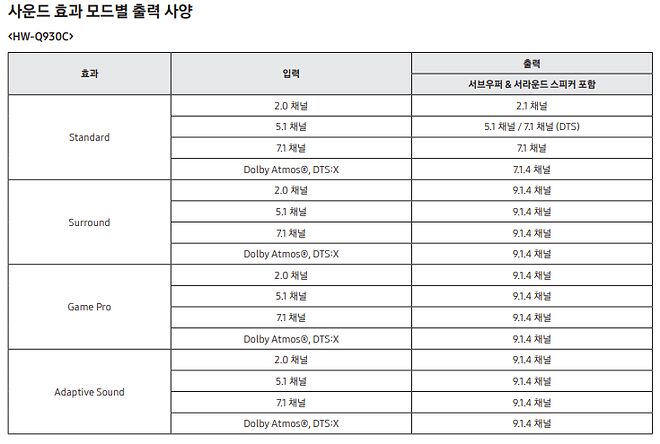

9.1.4 사운드바가 예를 들어 스탠다드 모드로 5.1 입력 받아서 5.1로 출력을 하면
나머지 채널은 아예 소리가 안나고 사용자체가 안되고 놀고 있는건가요 아니면 주변채널?과 똑같은 소리라도 내주는 건가요?
남는 채널은 그냥 노는 건지 , 소리가 나긴 나서 탑재된 스피커 전부 활용은 하는건지 궁금합니다

귀대보면 전혀 소리가 안나오는걸로봐서 놀고있는거같습니다~

해당 사운드바의 스탠다드 모드란 것이 별도 채널 가상 확장을 걸지 않는 다이렉트 출력을 말하는 거라면, 5.1ch에 해당하는 유닛들만 소리를 내고 다른 유닛들은 소리를 내지 않는 게 정상입니다.

뒤에 스피커가 놀고있는게 꼴 보기 싫으시다면 서라운드 사운드나 어덥티브 사운드 모드로 하시면 좋습니다
