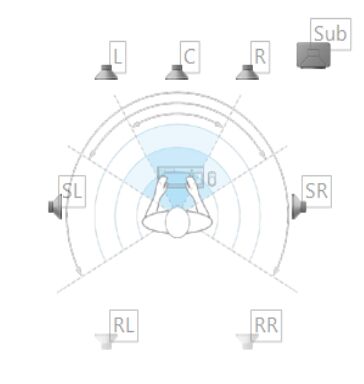

에이펙스로 테스트 해보다가 알아냈는데 뒤쪽관련 아예 사운드가 없더라구요.
수류탄을 던졌는데 리어가 뒷쪽은 아예반응이 없고 양사이드만 반응하길래 뭔가 했더니 뒷쪽을
아예취급을 안하네요. 이게 무슨ㅋㅋㅋ

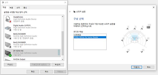

Pc에 돌비 엑세스로 홈시어터 애트모스용으로 세팅한후 돌비앱안에 애트모스 사운드 체크해보신후 적용 잘 되엇으면 넷플로 애트모스 영화 한번 보세요
2023-09-16 20:56:14
돌비 엑세스적용중인데 그렇게 됩니다.
