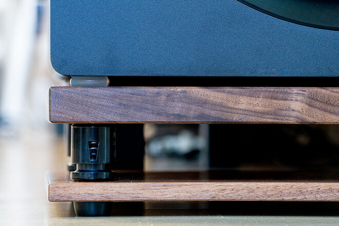

그래서 서브우퍼의 제대로 된 활용을 위해서 진동을 잡아준다는 저렴한 제품부터 가격이 꽤 나가는 제품까지 열심히 당근해서 경험해 봤지만, 관리소 전화는 계속 오고 효과는 거의 없었습니다.

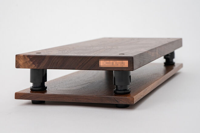

아파트에 살면서 더 이상 이웃주민들에게 민폐를 끼칠 수 없어서 미친 듯이 조사한 결과 아이빅의 제진마운트와 타이카의 알파겔이 최고라는 정보를 확인했습니다.
하지만 구조상 두 가지를 동시에 사용하기는 어려웠습니다.
결국 원목 상판으로 제진마운트를 고정하고 그 위에 알파겔을 올리는 방법으로 해결했습니다.
별것도 아닌 것 같은데, 아이디어를 구현해 줄 목공소를 찾아 인천을 헤매고, 제대로 맞는 나사(제진마운트용 M6 규격은 동네 철물점 다 뒤졌는데도 없더군요)를 찾아 구로를 뒤지고, 하판의 고무받침(일반 오디오용 받침은 나사 규격이 안맞아서)을 찾아서 종로를 뒤지고, 예쁘게 보이겠다고 적동에칭플레이트(로고는 AI가 짱) 잘하는 곳을 찾다가 양산까지…
처음 만들어 보는 거라, 부품들이 제대로 맞고 동작 하는지 확인하기 위한 많은 시행착오를 겪었습니다.
월넛 원목 상판과 하판은 제작 가격이 후덜덜 합니다.
조금이라도 깎아보려고 했는데, 직접 가서 만드는 것을 지켜보니 장인이 한땀 한땀 깎아내고 다듬는 걸 보고 말도 못 꺼냈습니다.
만들어 주시는 대표님께서 대량제작은 CNC로 하는 게 좋을 거라 하셨지만, 얼마나 팔릴지도 모르고 도움 주신 것도 있고 해서 당분간은 그냥 수작업으로 제작하기로 했습니다.
월넛중에서도 최상등급으로 만드니 비싸긴 해도 정말 예쁘고 좋습니다.
상하판을 아크릴로 했을 때는 서브우퍼와 어울리지 않아서 포기, 알루미늄(예전 파코즈 마우스패드가 생각나서)으로 가공해서 하드 아노다이징까지 했더니 비용이… T  T 오래된 기본템인 대리석이나 오석은 라돈이 나온다는 것을 알게되서 처음부터 포기했습니다.
그리고 재료별로 제진 테스트를 해보니 큰 차이가 없었습니다.
상하판 두께도 여러 가지로 해봤는데 현재 구조가 디자인도 좋습니다.
주변에 귀 호강에 돈 좀 썼던 분들 조언까지 받아 가면서 시간과 열정과 돈을 갈아넣었습니다.

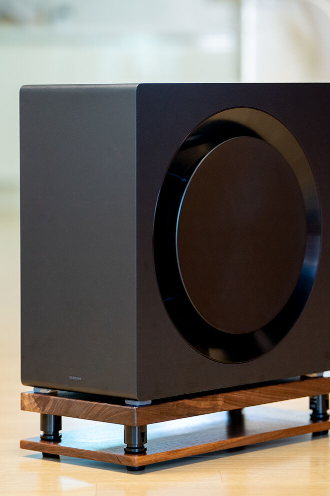

완성된 제품을 집에 들고 가서, 저음 테스트 음원을 틀어놓고 아이들한테 서브우퍼와 상판, 하판에 손 올려놓고 비교시켰더니 깜짝 놀라는 표정에 얼마나 기쁘던지…
게다가 제작 원가를 듣고 더욱더 깜짝 놀라는 집사람의 표정은 덤…
이걸 이 가격에 누가 사냐고 하지만, 사운드바 볼륨 높이고 위와 뒤에서 쏟아지는 소리를 들으니 만족해하십니다.
물론 바닥을 통해서 전달되는 진동만 줄여주는 거라, 볼륨 높이려면 창을 다 닫아야 하지만 이웃주민 항의 없이 제대로 된 영화감상 할 수 있어 너무 좋습니다.

제진마운트 위의 상판에 무게가 있으면, 제진 성능이 더 좋아졌습니다.
그래서 두껍고 무거운 알루미늄이 아주 훌륭한 소재가 되는데, 문제는 가격이... T T
