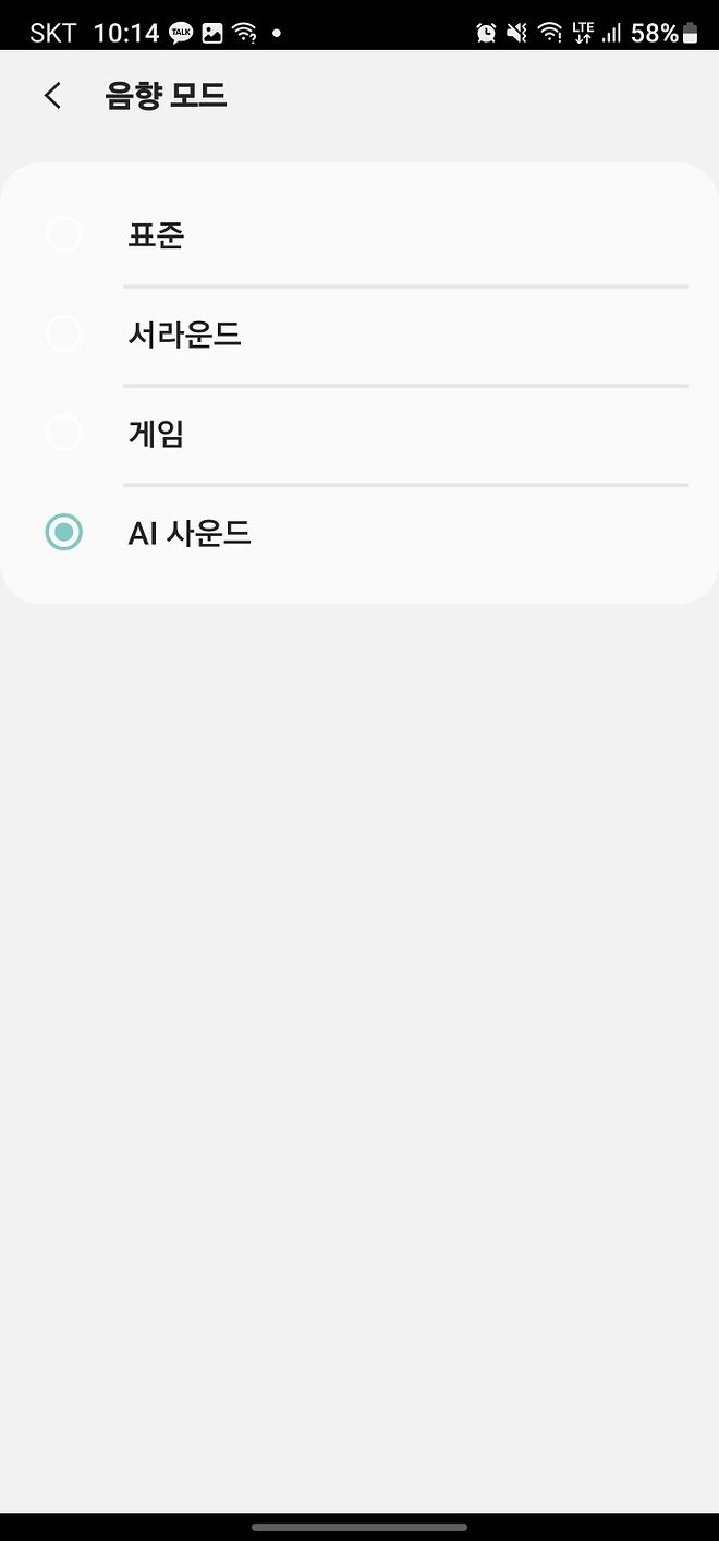

오.. ai 사운드 최적화+ 는 처음보네요..
2023-03-19 16:37:32
저도 방금 확인해보니 이상없이 잘 들립니다.
볼륨 13 입니다.
음향모드 ai사운드
오토eq 꺼짐
2023-03-19 16:44:27

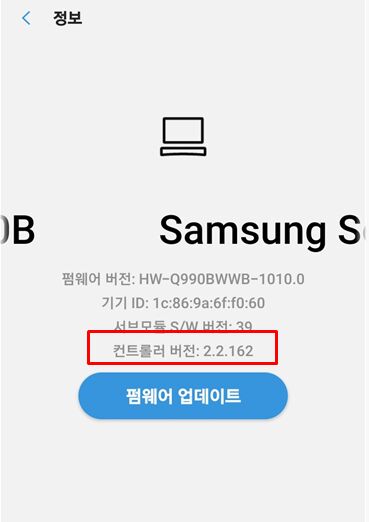

번거로우셨을텐데 답변 감사드립니다.... .13이면.....제 기준 크긴 합니다...펌웨어 업데이트 이후라고 해야 할지...그 전에는 13정도가 적당했는데 .지금은 8정도만 되도 ..큰데..13정도로 올리면 독백도 잘 들리긴 할것 같은데 다른 대사는 너무 커서 못들을 정도가 될것 같습니다...
그리고 혹시 펌웨어는 어디서 구하신건가요??
저는 OTA 같은데....사용하고 계시는 version과 좀 차이가 있는것 같습니다
2023-03-19 17:06:36
홈피에서 다운받아 설치해보려했는데.....제가 올려드린 version 이 최신인지 더 이상 Update 가 안되네요...
왜 컨트롤러 version이 다른건지..ㅜ.ㅡ
2023-03-19 18:03:52
컨트롤러는 핸드폰 기종 & 디바이스 마다 다르게 나옵니다
펌웨어 버전만 확인하시면 되요
2023-03-19 20:50:25
아.. 그렇군요.. 하나 더 배웁니다

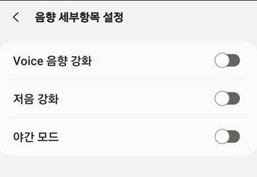

해당 영상을 보니 다른 배우들 목소리는 Center 스피커에서 나오는데 독백 목소리만 본체의 L R 스피커에서 소리가 나옵니다.
다시 한번 voice enhancement 와 night mode 가 off 되어 있는지 확인해보시는게 좋을거 같습니다.
사운드바 리모컨 톱니바퀴 누르시다 보면 voice enhancement 항목이 있습니다.
다른 댓글 이미지의 "AI 액티브 보이스 강화 (AVA)" 가 아니라 다른 항목으로 따로 있습니다.
voice enhancement 와 night mode 는 Center 스피커와 다른 스피커 출력 비율을 조정하는 기능이 들어가 있는것 같습니다.
factory reset 도 한번 해보시는게 좋을거 같습니다.
2023-03-22 17:41:38
번거로우셨을텐데..일일이 확인해주셔서 감사드리빈다.
아래 그림 말씀하시는거죠?? 이것도 끄고 키고 다 해봤는데.. ..흠..다시 한번 잘 확인해 보겠습니다.
Factory reset 은 이미 해봤습니다.
2023-03-22 17:53:16
예 스마트띵스에서는 위의 항목이 맞고 사운드바 리모컨으로 톱니바퀴 몇번 누르면 voice enhancement 항목이 있습니다.

추가로 제가 테스트 해본거 더 말씀드리면,
voice enhancement 와 night mode 를 모두 on 했을때 독백 소리가 많이 작아집니다.
모두 off 를 하면 독백 소리가 다른 배우 목소리 크기와 유사하게 들리네요.

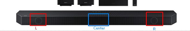

아..그리고 사운드바 센터 하고 L, R 의 스피커는 아래 그림처럼 이해 하면 될까요??
양쪽의 스피커는 매쉬?? 안쪽에 보이는데.....가운데쯤?? 은 아무 스피커도 안보입니다.
2023-03-22 17:51:59
네 맞습니다.
2023-03-22 17:54:06
네..다시한번 확인 감사드립니다..좋은 저녁 되십시요~
