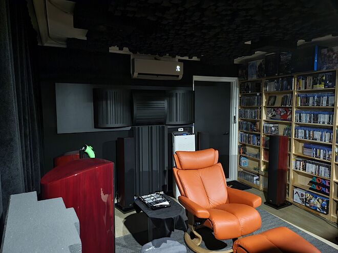

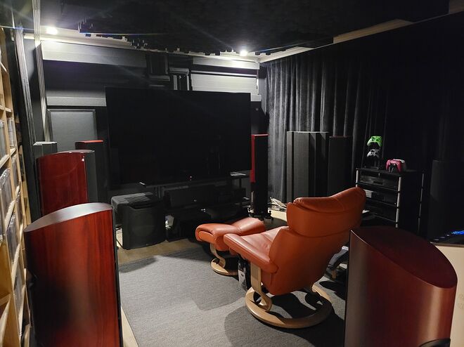

5평이 좀 안되는 단독주택의 방에다 9.2.6 으로 설치했습니다
TV - LG 83C2K
프로세서 - 이모티바 RMC-1L + HDFURY VRROOM
파워앰프 - 이모티바 XPA GEN3 7CH + 9CH
센터 - PSB C3
프런트 - PSB T3
프런트와이드 - PSB T3
서라운드 - PSB T2
서러운드백 - PSB T2
서브우퍼 - SVS SB16 ULTRA x 2개
하이트 - 여리여리님 제작 스피커 x 6개
TV는 "위드컬러"님에게 캘리브레이션을 받았습니다
지방(대구) 에서 TV 캘리브레이션을 받을려면 업체들이 전부 수도권에 있어서
캘리브레이션 비용 + 출장비까지하면 만만치 않은데
대구에 거주하시는 DP회원님중에 캘리브레이션을 전문으로 하시는 "위드컬러"님을 알게 되어서
수도권업체보다는 저렴하게 캘리브레이션을 받았습니다
제가 디락은 할 줄 몰라서 여리여리님이 2번이나 방문하셔서 디락 세팅을 해주셨습니다
며칠전 룸튜닝재 몇개 더 넣고 스피커 위치를 좀 옮기는 바람에...
또 여리여리님에게 방문 요청 드렸습니다
얼른 디락 세팅하는 방법을 익혀야겠습니다ㅠ

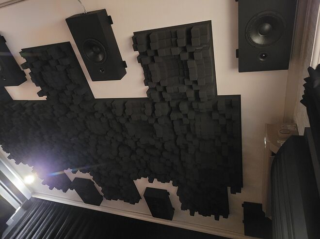

여리여리님이 제작하신 하이트 스피커와 3D퓨저 입니다
3D퓨저의 위치는 업체 시연실 사진을 참고했고
하이트 스피커의 위치는 돌비 가이드보다는 'johjima'님의 게시글을 참고했습니다

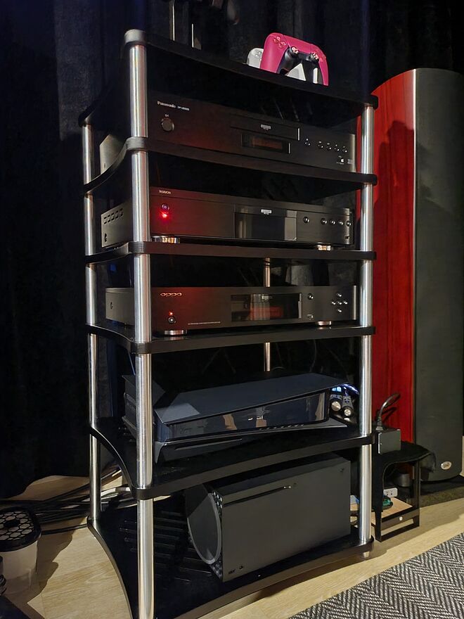

소소기기는 위에서부터
- 파나소닉 UB9000P1 ('이재홍'님 풀개조)
- 리본 X200
- 오포 203 ('이재홍'님 풀개조)
- PS5
- XSX
UB9000 이나 203 은 워낙 유명하니 후기가 많은데
X200은 후기가 거의 없는거 같아서 몇자 적어봅니다
johjima님의 플레이어 구매가이드에도 써있듯이
X200 은 확실히 음질 퀄리티가 좋은거 같습니다
제가 막귀/초보라서 음질 자체의 좋고 나쁨의 차이 잘 모르겠지만
(테스트는 제가 가장 많이 본 블루레이 타이틀 "매드맥스 분노의 도로"로 했습니다)
UB9000 과 비교했을때 프로세서의 볼륨이 같은대도
(UB9000 은 개조, X200 은 순정이니 단순 비교하는건 좀 그렇지만)
X200 의 볼륨이 더 크고 뭔가 사운드의 정보량이 많은듯한(?)
더 많은 소리가 나는것 같습니다
영상은 UB9000 이 OLED TV의 느낌이라면
X200 은 삼성의 초창기 QLED TV의 느낌입니다
UB9000 보다 더 밝고 색감도 좀 과장된듯한.. (빨강이 샛빨갛고, 초록이 형광초록 등등)
그리고 폭발장면에서 화염같은 아주 밝은 부분은 좀 뭉개지는거 같습니다
어두운 화면일때는 자막 눈뽕이 좀 있습니다 (개인적으로 가장 치명적)
X200은 TV 보다는 프로젝터에 어울리는 플레이어라고 하는 해외 리뷰가 있습니다

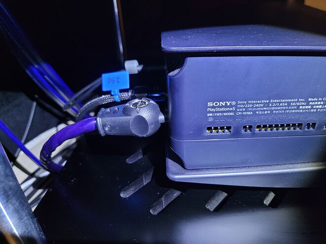

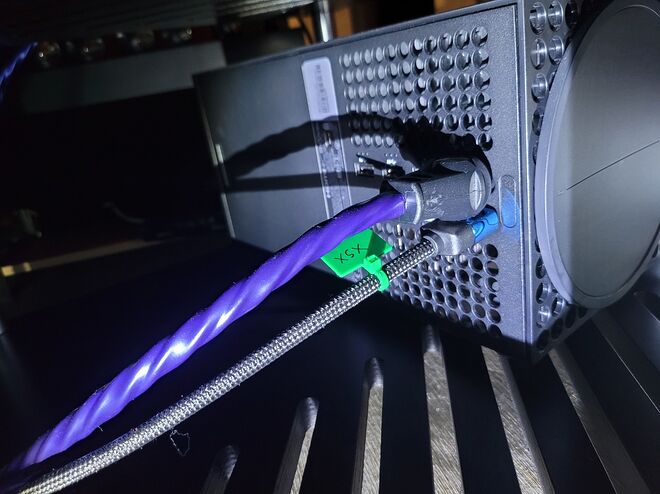

콘솔에다가 전원선 사치 좀 부려 봤습니다
당연히 성능의 차이는 없습니다?!
제 방에 있는 모든 기기들의 전원선은 와이어월드 스트라투스 & 오로라를 사용합니다
이유는 전원선 피복에서 나는 오묘한 향이 좋아서 입니다!!
방에 들어가면 뭔가 극장에서 나는듯한 냄새가 납니다!!

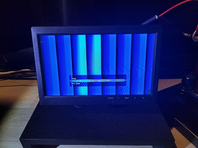

알리에서 구입한 5만원짜리 HD급 10인치 모니터 입니다
이게 필요한 이유는
제 소스기기들 전부 비디오와 오디오 분리해서 출력하기때문에
(비디오는 TV에 연결, 오디오는 프로세서에 연결)
TV 와 프로세서는 연결할 필요가 없는데
프로세서의 버그인지는 몰라도 프로세서의 HDMI OUT 단자에 케이블이 연결되어 있지 않으면
오디오가 안나옵니다..
TV의 HDMI는 4개뿐이라 다른기기들이 다 연결이 되어 있어서
프로세서의 HDMI OUT 과 연결할 단자가 없어
HDMI 단자가 있는 젤 싼 모니터를 구입해서 연결했습니다
(나중에야 알았는데 모니터 출력을 안해도 프로세서의 HDMI OUT에
케이블을 연결만 해놓으면 사운드가 출력됩니다ㅠ)

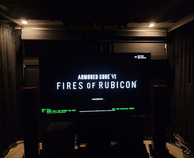

미국 아마존에서 구입한 XBOX용 아머드코어6 패키지인데 한글이 수록되어 있습니다!!!!
아머드코어는 갓겜입니다ㅠ
저는 멀티작은 XBOX로 플레이하는데 XBOX는 패키지 출시가 별로 없어서 너무 아쉽습니다

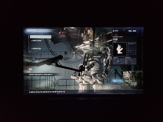

와... 이 시스템으로 즐기는 아머드코어6라니~~~~~
진짜 몰입감이 끝내주겠네요.
2023-09-12 20:10:32
xbox360시절 아머드코어할때처럼 컨트롤이 안되서 속상하지만 그래도 너무 재밌습니다!! ㅎㅎ
2023-09-12 18:16:50
리클라이너에 앉으면 스피커가 주는 느낌이 어마어마 할 것 같습니다.
튜닝재를 보니 여리여리님의 손길이 느껴 집니다.

2023-09-12 19:56:19
튜닝재 위치를 여리여리님이 세팅하신 세환아빠님댁 AV룸을 많이 따라해서 그런가 봅니다 ㅎㅎ

큰방으로 옮기는건 백번 잘한 일인데 세환아빠님 AV룸에서 느꼈던 공간감을 느끼기에는 그래도 부족한것 같습니다
AV는 역시 공간이 제일 중요한가 봅니다!!
