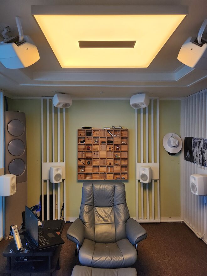

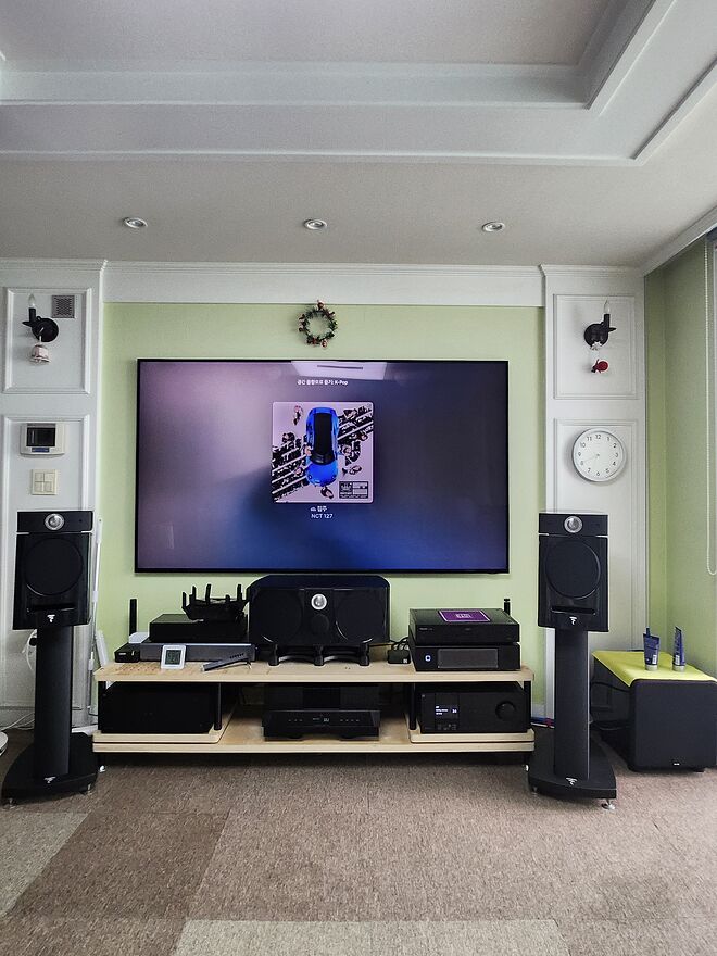

 7.1.4 스피커 구성 입니다.
-리시버 JBL SDR-35
-전면은 LRC는 포칼 스피커
-후면,천정 제네렉 4430 IP 스피거(액티브 스피커)
-JBL SDR-35에 Dante 기능이 있어서 후면,천정은 랜케이블 사용하여
 제네렉 4430 IP 스피거 8개 Dante 연결 하였습니다.
-리시버 JBL SDR-35 무상 지원 하는 디락 라이브 베이스 컨트롤 튜닝으로 마무리하면 끝 입니다.

대박이네요 ㄷㄷㄷ 저 제네렉 smart IP 라는게 그냥 무선으로 연결하는건가요? 아 액태브 스피커니까 이더넷 케이블로 연결하는건가요?
2023-06-09 09:13:49
랜케이블로 연결 합니다.
랜케이블 스위칭박스에 POE 기능으로 전원 및 신호가 동시 공급 됩니다.

2023-06-17 11:37:51
대단하네요
TV인가요 저정도 크기면 몇인치인가요? 모델 좀 알레주시면 감사요
2023-06-21 13:55:18
삼성 83인치 입니다.

정말 훌륭합니다. 제가 꼭 해보 싶은 시스템을 벌써 하고 계시네요.
그런데 제넬렉 4430 IP 스피거 8개를 Dante 연결하려면 어떻게 해야 하나요? Ip switching hub 가 뭔가 특별한 것이 있나 봅니다. Dante 입력을 받는 파워앰프라면 간단히 연결하면 그만일 것 같습니다만, 이 시스템에서는 각각 파워앰프를 내장하고 있는 액티브 스피커(결국 개개 파워앰프입니다만 )6개가 독립적으로 존재하는 셈이라, 이런 경우에는 어떻게 연결하는 것인지 궁금합니다.
2023-07-20 15:47:09
IP 채널당 30W정도 공급 가능한 스위칭 허브 사용 하셔야 합니다.
(액티브스피커 사용 수량에 따라 poe+ 스위칭 허브 용량도 맞춰야 합니다.)
넷기어  POE+ 기능 있는 제품으로 선택 하였습니다.
 Dante 사용시 편리한점은 스피커 채널 앞,뒤,좌우, 전부등 위치을 배선 변경 없이
수시 변경이 가능합니다.
 전채널 센터 변경도 가능하고요. 프론트 좌우채널을 서라운드에 지정 할수고 있습니다.
 실제로 채널을 그렇게 지정하여 사용치는 않지만 유연성은 있습니다.
 -AV 프로세스 Dante 포트 --->POE+ 스위칭허브 ---->각 액티브 스피커연결 합니다.
  (사용 케이블은 CAT5 이상 LAN 케이블로 연결 됩니다)
-제네렉 4430 IP 스피커 사용시 별도 전원이 필요 없고 POE+ 랜케이블만 연결하면 전원및 오디오신호
 연결 됩니다.
