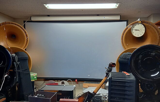

82인치 스크린(Mocom 곡면형 스크린을 프레임으로 하여 Stewart Firehawk 스크린을 덧댐)을 리니어 모터로 올리고 내리기 (AV전용룸으로 공사를 하여 천장이 높음): 현재는 방치 상태임. 우측 하단에 모터 액츄에이터가 보임.

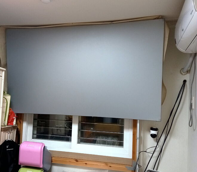

103인치 스크린(Mocom 곡면형)을 리니어 모터(스크린 뒷면에 설치되어 있음)로 올리고 내리기.
스크린에 비해 천장이 낮고 창문이 작아서 창문이 조금만 보임.
혼형 프론트 스피커 세트가 스크린 공간을 잠식하고 있음.
이런 불편한 설치를 감수할 만큼 모컴의 고휘도 스크린이 장점이 있습니다.
커브드 스크린 보면 궁금했던게 프로젝터에서는 평면스크린을 기준으로 화면을 뿌려주지않나요? 그 빛을 받는 스크린이 커브드면 왜곡이 생길거 같은데 어떻게 세팅하나요?
커브드 스크린의 곡율반경이 길기 때문에 일반 평면 스크린과 동일하게 세팅할 수 있습니다.
대부분의 고급형 프로젝터 렌즈는 그 정도 거리 차이에서는 칼 같은 초점을 잘 유지합니다.
대신 모컴 커브드 스크린은 고휘도 반사를 시키기 위하여 어느 정도의 투사 거리를 지켜야 합니다.
위 시스텀에서는 스크린 폭의 3배 위치(약 7 m)에서 투사하고, 2.5배 위치에서 시청합니다.
위의 스크린도 속 프레임은 모컴 82인치인데, Stewart Firehawk 110인치 액자에서 스크린 천만 떼어서 붙인 것입니다. 평면일 때와 몰입도는 거의 동일합니다.

아래 스크린 사진에서 스피커는 3조를 구동합니다.
가장 뒤쪽은 4-way혼인데, 아방가르드 트리오의 모방입니다.
혼 스피커는 튜닝이 어렵기 때문에 전용 tone control amp를 특주하여 구동하고 있고, 혼 크기에 따른 높이 때문에 로더 런던을 받침대 및 서버우퍼로 사용합니다.
그 앞에 검은 천이 씌워진 원통은 'Minsung Omega Xtreme'으로 이름을 붙인 무지향 자작스피커 입니다.

가장 앞쪽은 SeaWave의 Plotinus입니다.
http://www.audioht.co.kr/news/articleView.html?idxno=6966
3조 모두 혼스피커에 해당하고, 3조를 동시에 울릴 수도 있는데 음색이 비슷하여 공간감이 넓어지는 장점을 느낄 수 있습니다.
위 스크린 사진에서는 스피커를 제외하였는데,
치워둔 Lumenwhite Whitelight, Oris horn system, Tag Mclaren Caliope, 여러 북셀프 등을 편의대로 조합해서 사용하고 있습니다.
