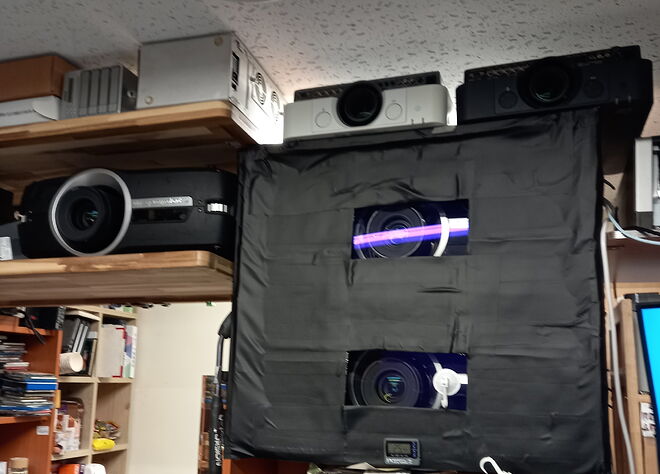

ProjectionDesign F82 (1만안시, 3-chip DLP) 두 대로 passive 3D를 구현합니다.
이 제품은 digital geometry조절 기능이 없어서 두 대의 alignment를 정확하게 맞추기가 어렵기 때문에 외부에서 FPS IA-200이라는 geometry 조절 장비를 각각 설치해서 맞춥니다.
모컴 20 gain 고휘도 광학 스크린을 사용하는데, 3D에서는 1만안시 + 1만안시이지만 그래도 어둡습니다.
렌즈 앞에 필터 (편광 필터 또는 파장분할형(오메가) 필터)를 부착하게 됩니다.
3D 분리(demux)는 JVC와 Doremi labs의 방송용 제품을 사용합니다.
3D 없이 단순 dual stack으로 사용시에는 밝기가 상당히 만족스럽습니다.
다른 분위기를 내기 위하여 소니의 4000안시 레이저 프로젝터 2대를 사용하기도 합니다.
이 제품은 digital geometry조절 기능이 있지만, 더 정확하게 맞추기위해 5DFlex의 3D processor를 이용합니다.
좌측의 ProjectionDesign F82는 두번째 스크린용입니다.
모컴 스크린 앞에 설치한 일반형 전동스크린에 비춥니다.
같은 프로젝터도 스크린에 따라 영상 질이 달라지지요.
약간의 팬 소음이 있어서 허쉬박스를 설치 예정입니다.

 이건 업소용(?) 아닌가요?ㅋㅋㅋ
2023-02-20 13:57:43
ㄷㄷㄷ
Updated at 2023-02-22 15:16:52
이건 먼가요(부러움과 궁금함)!!
2만안시+모컴 스크린에서도 어둡다고 느끼시는군요. 인치수도 궁금해 지네요
모컴 3d 스크린(2.5게인)은 경험해보긴 했는데 20게인은 다른 세계일것 같고요
2023-02-22 19:55:46
3D를 실감나게 보려면 3D가 아닌 상태에서 상당히 밝은 정도가 되어야 할 것입니다.
사용하는 모컴 스크린은 다음 게시물에 올렸습니다.
