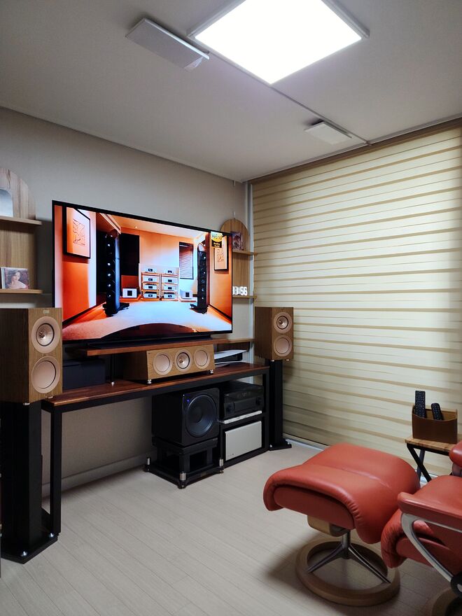

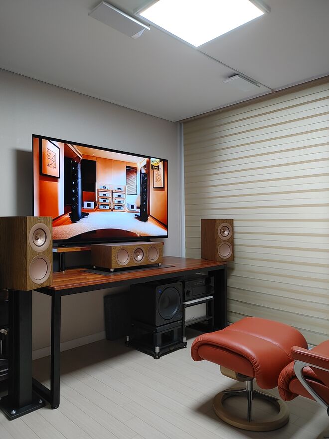

- 기존 멀바우 테이블 사이즈 변경
기존 1800*800*720 을 1700*500*670 으로 변경

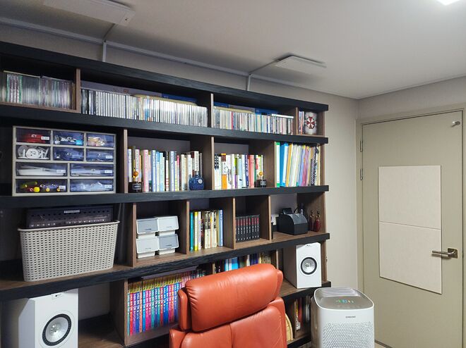

- 프론트 측, 후면 ,방문등 흡음재(absorber) 설치
- 오디오 랙 - 몽돌 철제 2단랙 교체.
기존 멀바우 책상에 시스템을 셋팅해서 사용했는데
책상을 사용도 안하는데 부피가 커 공간만 차지하여
멀바우 테이블을 제작해서 교체했습니다.
(가로 1700 세로 500 높이 670)
기존 보다 좋은 점은
1. 프론트 스피커를 좀 더 뒤로 빼서
청취 거리가 길어져 공간감이 더 좋아졌습니다.
음감시 무대가 더 넓어지 느낌입니다.
2. 기존 테이블이 깊어서(800mm) 센터 스피커의
앞부분을 높였어도 테이블 반사음이 좀 있었는데
사이즈를 맞춰서 반사음을 잡았습니다.
3. 기존 테이블이 넓어서 프론트스피커를
테이블에 일부 걸쳐서 스탠드에 올려 놨는데
스탠드에 스피커를 볼트로 직결해서 설치하니
스피커와 스탠드가 일체가 되서
저음이 좀 더 단단하게 들립니다.
프론트 스피커 후방의 반사음을 잡기위해
이쁜 목재 흡음판을 찾다가
이쁘지도 않고 가격만 너무 비싸서
목재 벽선반을 구입하여 흡음재를 설치했습니다.
흡음재는 베이지 색상으로 이쁘고 심플한 제품을
구입했습니다. (500*500 두께 15T)
벽선반 하단 및 프론트 스피커 좌, 우
(우측은 블라인드 뒤 발코니 창 유리에 설치)
방문 및 발코니 문 쪽 등 모두 8개 설치했습니다.
효과는 반사음이 좀 줄어서
소리가 좀 더 단정해진 느낌입니다.
공간이 좁아서 베이스 트랩이나 디퓨저는
설치하지 못하고 사용하는 가구(책장) 및
흠음재등을 이용했는데 나름 괜찮은 것 같습니다.
언젠가는 전원주택에 전용 룸을 꾸며서
볼륨의 제약을 받지 않고
즐길 수 있는 날이 오기를 바랍니다.
기존 멀바우 책상 (가로 1800 세로 800 높이 720)

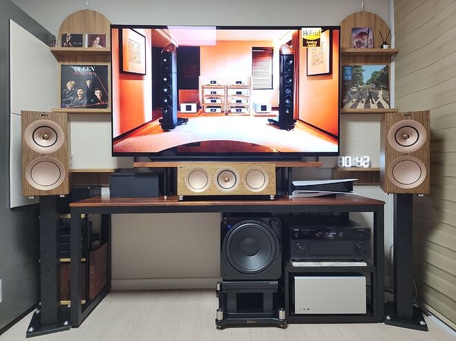

멀바우 테이블 사이즈 변경 (가로 1700 세로 500 높이 670)
목재 벽선반 하단 및 좌, 우측 흡음재 설치
사진은 흰색처럼 보이나 베이지색입니다.(벽지 색상이 라이트 베이지 입니다.)
우측 하단 몽돌 철제 2단랙
방문에 흡음재 500*500 2개 설치

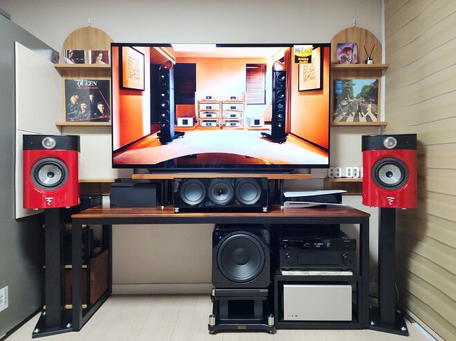

현재는 프론트를 소프라 1으로 변경했는데
만족하고 있습니다.
