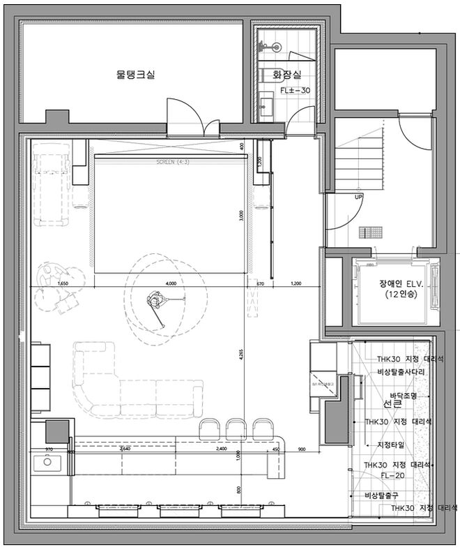

상가 지하에, 아래와 같은 [AV + 스크린골프 + 홈bar] 를 기획 중에 있습니다.
층고가 실내 반자 높이 기준으로 4.5m 이상은 확보 가능구요-
실내는 6m x 10m 정도는 나오네요.
스크린골프(골프존 고려 중)와 같이 AV구성을 하려다보니,
별도 AV 스크린을 천장에 전동 roll로 150인치를 매립하려 하고, 영화 볼 때만 타석 좌/우측의 커텐이 열리게끔 하려 합니다.
(아래 이미지에선 커텐이 open된 상태이고, 골프 칠 때엔 타석 쪽으로 커튼이 이동합니다.)
아직 AV system 구성을 제대로 하지 못해서, 스피커 갯수는 물론 위치를 담지 못했는데,
system 구성 및 적절한 시공 방법 등 회원님들의 고견 얻고자 용기내어 글 적어 봅니다.

네. 저도 처음 고민했던 안이기도 합니다. 그런데 스크린 골프의 스크린이 하단부 바닥까지 닿아 있어,
위치 선정이 영 수월치 않네요. ㅡㅜ
2022-12-31 17:59:34
시청 거리를 4미터로 땅기시고 스크린을 추가로 다시면 어떨까 하네요
2023-01-01 15:07:52
네, 스크린을 앞으로 닿겨 추가 설치 하는 안이 낫겠습니다.

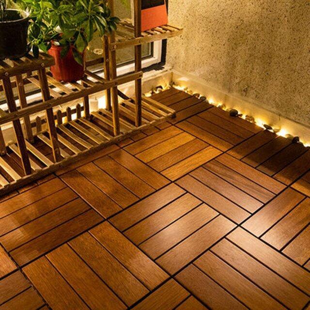

다른 내용은 다른 분들이 조언 주셔서 패스하구요.  바닥에 배선을 심고 싶으시다면..... 아래와 같은 제품을 추천 드립니다.
제가 한 15년전에 님과 같이 스피커등등 배선을 바닥에 심고 싶었는데....공사가 커지고 복잡해서 생각한 끝에  베란다에 설치하는 일종의 데크타일인데  이제 하단부에 공간이 약 15~18mm정도가 뜨게 되어 있습니다.  패널을 하나 하나 연결해서 바닥을 만드는 것이고  그 위에 타일 카페트 등을 까시면 완벽합니다.   천정고가 높아서 이 제품을 설치해도 총 높이 손실은 4cm 내외일겁니다.  수시로 선재 변경도 쉽고 추가등등 확장성도 좋습니다.
