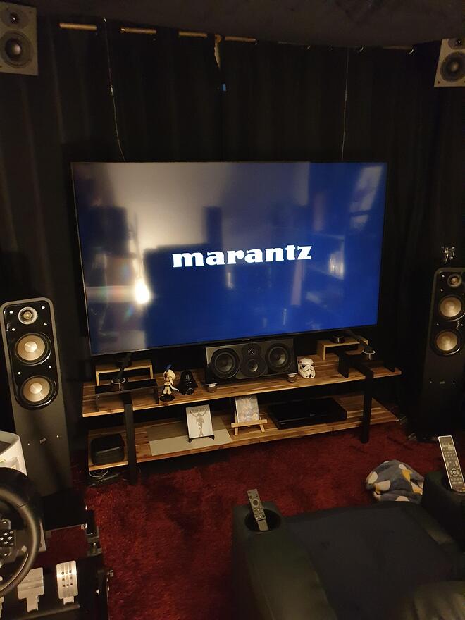

이것저것 잡다한소스를 다 재생하는 제 전용룸입니다.사이즈는 3.3×3.8이고 티비뒷벽과 양 옆벽
일미터정도는 흠음처리를 했습니다
원래 플젝을 쓰던 환경이라 암막으로 둘러친 아주 컴컴한 룸입니다.
디스플레이:삼성75인치 4k lcd

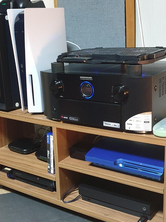

소스기기;파나소닉 ub820,애플tv,플스5 외
앰프;마란츠7013
스피커;폴크s55 프론트,lsim704c 센터,
S30×4 서라운드.리어백.hts12.서브우퍼
데논 북셀프×4 하이트스피커

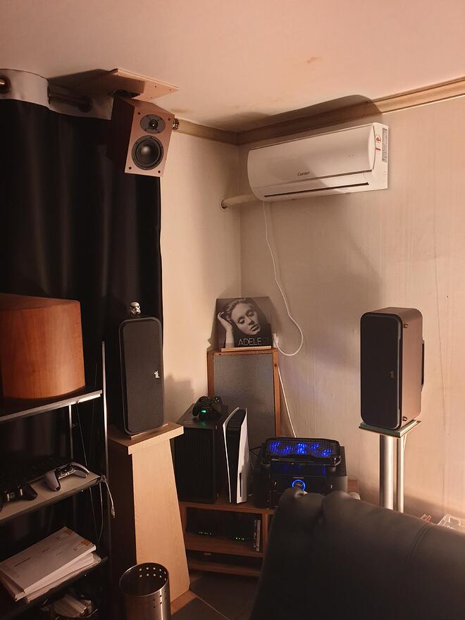

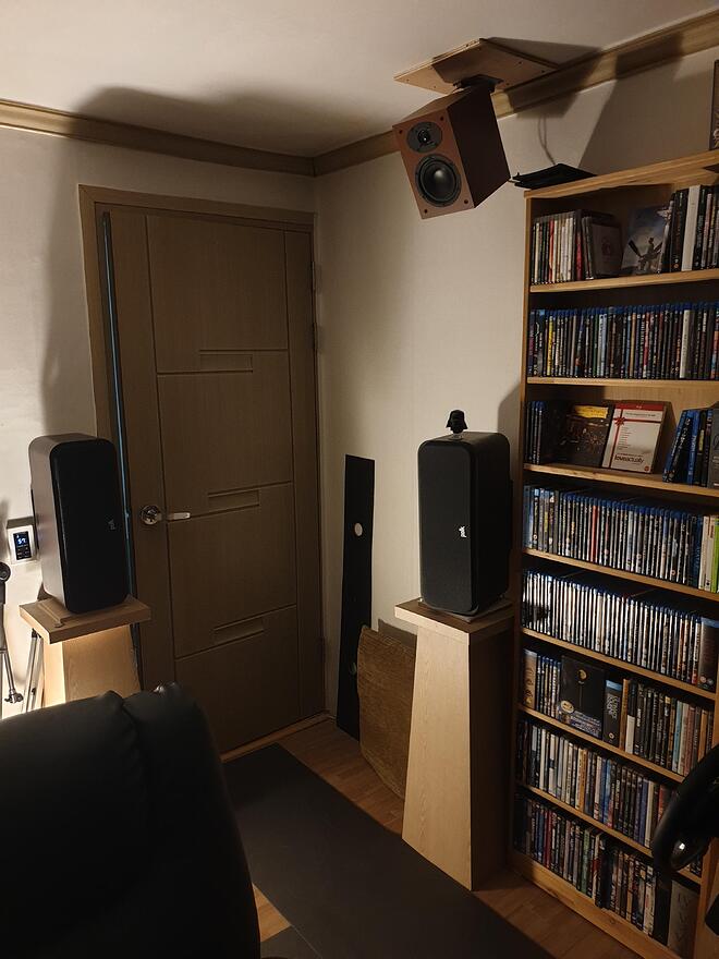

처음셋팅할때 납짝(?)한 스피커가 없어서 오로3d
배치를 했습니다. 음악 업믹서론 좋지만 애트모스영화엔 별로라 납작(?)한 스피커를 구하면 천정에
달아보려합니다.

작은방인데도 애트모스스피커 천장위쪽과 전방벽쪽 설치 차이가 큰가요?
각도만 제대로주면 별차이없을거같은데....
사진상으론 전방스피커각도가 정면을 향해보여서요..
2022-12-11 12:07:57
매드맥스나 탑건2 재생해보면 어색하거나 이동감이 약한게 좀 느껴집니다.ㅠㅠ
천정스피커는 청취위치로 각도를 주었습니다.
사진이 왜곡이 있네요

Updated at 2022-12-13 14:58:40
멋지게 잘 꾸며 놓으셨네요.
제가 경험해보니 작은방에서도
애트모스 벽면 프론트하이트 설치와
천장 오버헤드 설치의 차이가 많이 납니다.
작은 스피커라도 천장에 설치하는게
효과가 좋습니다.
2022-12-13 21:45:38
감사합니다. 안그래도 달리 온월4개를 노리고있는데 천장에 달 수있는지 모르겠네요.
2022-12-14 14:41:11
매뉴얼 보시면
온월은
천정은 절대 설치 하지 마라 합니다
2022-12-14 20:07:33
헉..그럼 안되는데..
Updated at 2022-12-14 20:26:54
좁은방에서 벽면쪽과 큰차이가 없다고생각하는이유가.
보통 벽면설치유형을보면  시청자중심 앞,뒤 스피커거리가 일정하지않고 제각각입니다.
예를들어 앞,뒤 동일한 1.5미터가아닌 앞은 2미터 뒤는 1미터 이런식으로요.
근데 천장설치시에는 4개의 스피커 간격이 거의 일정하게 일치합니다.
스피커 레벨조정을 0.5단계로 하는데 리시버볼륨 70~80 사람이 들을수있는 최대치로 들을때 이 0.5단계뷸룸차이가 상당히 크게느껴집니다.
그래서 세밀하게 조정할려면 리시버로 0.5단계씩 조정하는게
아니라 최종단계에선 스피커를 0.1cm씩 거리로 조정하는 단계까지 가구요.
(몇cm당 리시버볼륨 0.1과 동일한다는 이론이있었는데 정확한 수치를 까먹었네요)
쉽게 말해서 앞,뒤 정확하게 거리계산없이 스피커를 벽에달면 스피커의 거리를 전혀 조정할수없고
오로지 리시버의 0.5볼륨조정으로는 세밀한 세팅이불가해 밸런스측면에서 불리합니다.
대신 천장 4개의 스피커는 거리가 모두동일하면 세팅에서 유리해 멀티채널 밸런스잡기 유리하구요
보통 이문제때문에 프론트,리어,애트모스 처럼
서로 짝을 이루는 그룹만큼은 스피커를 동일하게하고 거리까지 완전히 일치시키죠.
