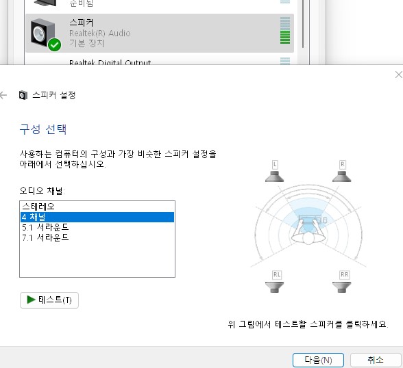

1. 제어판 --->소리 ---> 좌측 하단 스피커 구성에서 채널 선택 (필수작업)

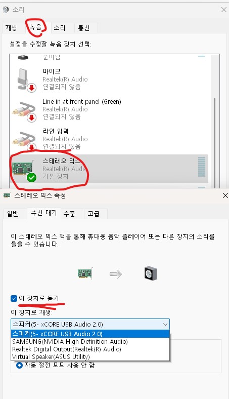

2. 녹음 스테레오믹스에서 이 장치로 듣기 설정 후
 자신이 평상시에 2.0채널로 사용할 장치를 선택함
DAC usb연결이나,  리얼텍 광출력(DAC연결용) 등을 선택하면 됨
 이렇게 하면 리얼텍에서 처리한 프론트 2채널 pcm만 타 장치로 클론이 됨

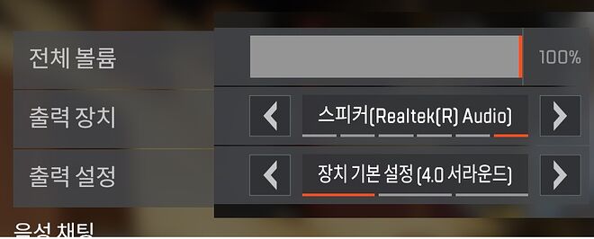

3.게임플레이시  인게임 장치만  리얼텍 (아날로그) 4.0으로 셋팅하면
게임 할 때만 아날로그 리어채널이 나오게 되며
시스템 메인 장치는 DAC의 usb단 또는 리얼텍 광출력단 등
내가 선택한 장치가 유지된 채로 그대로 소스를 리얼텍PCM에서 전송받아 클론되어 동시 출력됨
2개의 오디오 장치가 동시에 작동하는 구조임
DAC USB모드 상태에서 프론트채널만 소리가 나오게 되며
리어채널은 리얼텍 아날로그단에서 소리가 나옴
(리얼텍 아날로그 프론트채널도 소리가 동시에 나옴)
(프론트 단자에 아무 장비나 연결 해놔야 장치가 활성화되는듯함,이어폰등)

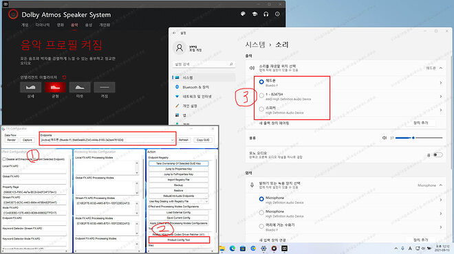

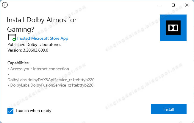

돌비/DTS등은  별도의 드라이버나 플레이어등을 이용하면 되고
해킹된 mod 드라이버를 이용하면
돌비 atmos랑 DTS까지  native로도 출력이 되는듯 한데 해보진 않았네요
그래봐야 리얼텍 음질이라 본격적으로 뭔가를 할 정도는 아닌거 같고
프론트 음질 저하 전혀 없이 유지하면서 뒤에서 소리가 난다 정도의 의미가 있는 것이죠
https://singingdalong.blogspot.com/2021/09/Dolby-Atmos-Speaker-System.html
