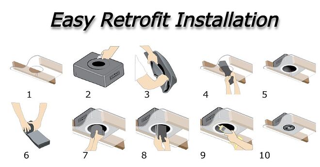

울림 잡아주는 이런 제품이있습니다.
해외유튜브 홈시어터 매립 영상을 자주보는데 많이 사용하더라구요
2023-09-28 07:33:59
이렇게 좋은 정보 주셔서 대단히 감사합니다. 또 하나 배웠습니다. 그런데 위 매립통도 설치가 쉽지는 않겠군요...그냥 포크 오디오 ES10 6조 영입했습니다. 이게 더 설치가 쉽더군요...
