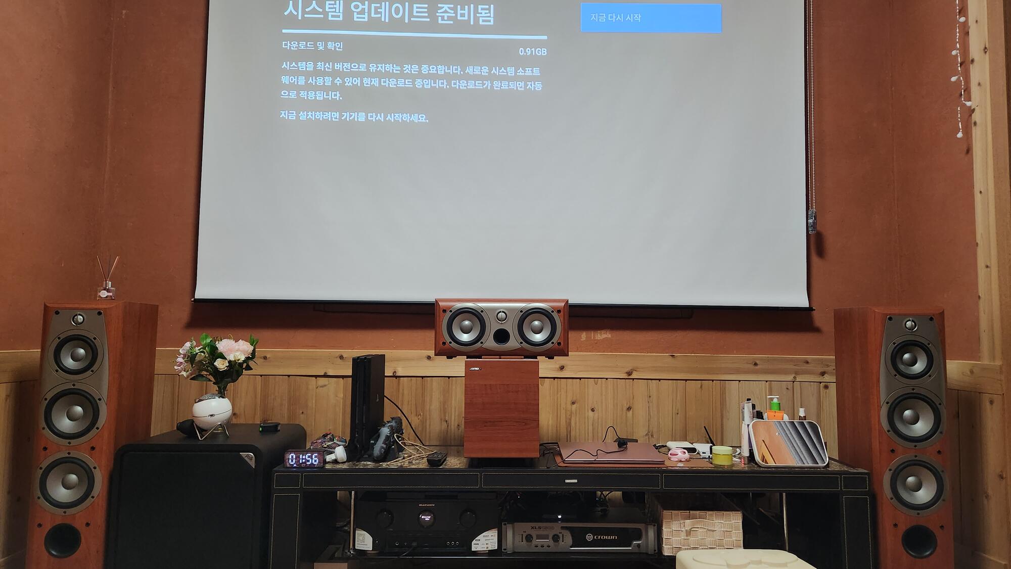

현재 사용중인 시스템은
* TV: TCL 75C835
* AV리시버: 데논 AVC-X3800H
* 파워앰프: 리시버 '셔우드 R963G'를 활용
* 채널 구성: 7.1.4
* 스피커: 센터 / 프론트 / 우퍼는 '셔우드'
            서라운드 / 서라운드백은 '삼성 일체형 홈시어터 톨보이 형태의 스피커 2조'
            천장 애트모스는 '온쿄 2조'
* 스피커 연결: 센터/프론트는 '셔우드 R963G'의 7.1 direct in 입력 단자에 연결
                  우퍼/서라운드/서라운드백/천장애트모스는 'AVC-X3800H'에 연결

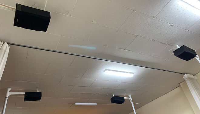

 애트모스 4개는 아래 사진처럼 설치 했습니다. 천장 뚫는게 불가능하여 행거 활용했습니다.
아마존프라임, 넷플릭스 등에서 애트모스 지원 영화나 드라마를 보면 정말 감동이었습니다.

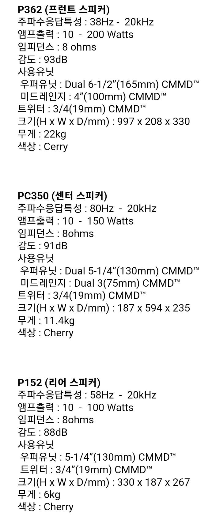

'인피니티 프리머스 센터 352, 프론트 362, 리어 152, 10인치 우퍼' 세트가 발견되어서 고민 중입니다.
20년 정도 된 것 같은데 검색해보아도 사용기가 별로 없으나 발매 당시에는 입문형으로 괜찮다는 의견
도 보였습니다.
여기서 여기저기 검색해 보고 모자란 부분 질문 드립니다.
1. 인피니티 프리머스 세트가 40만 원 정도인데 괜찮은 금액인가요? (예산 50만 원 이하)

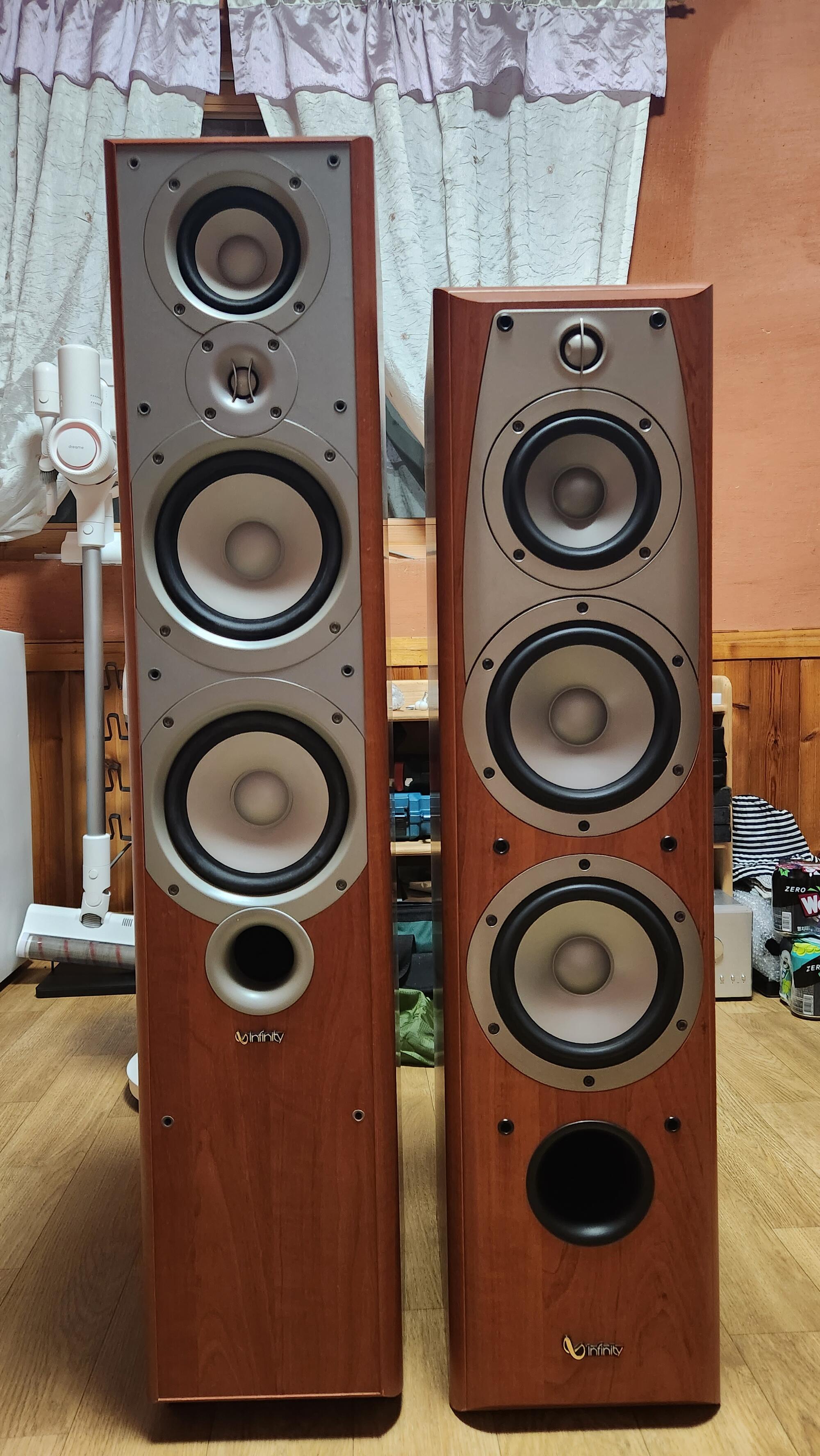

현재 AV룸에 인피니티 알파 톨보이 프론트,센터 서라운드는 프리머스 톨보이 사용중 입니다
프리머스 세트 40만이면 시세 보다 5~10만 정도 비싼편 입니다
스펙 보시면 현재 출시되고있는 스피커들과 비교해도 좋은편이며 연식이 오래되서 그렇지 상태만 좋다면 일단 가격 생각하면 깔게 전혀 없는 스피커 입니다
하만계열의 스피커들이 그렇듯 평균 이상의 성능은 보장됩니다
사용중이시던 셔우드 스피커에 대한 정보가 전혀없기 때문에 업글일지 옆글일지는 모르겠네요
셔우드 톨보이는 서라운드백 보다 서라운드로 사용하시는걸 추천합니다
추가로 서라운드나 서라운드백 톨보이 사용하실거면 아래 링크 참고하셔서 최소한 센터,서라운드,서라운드백은 크로스오버 80hz 거시고 스몰로 셋팅하세요
https://dprime.kr/g2///bbs/board.php?bo_table=hometheater&wr_id=328416

댓글 감사합니다. 안산초보님 구성에서 센터 350 -->352 빼고는 동일하네요. 혹시 우퍼도 동일 브랜드 사용중이신가요? 중고 올라온거 보니 10인치 인피니티 서브우퍼 포함이더군요. 상태는 A급이라고 하는데 지역이라 직접 확인도 가능할 듯 합니다.
1~2년 전 위 세트 중고 거래보니 20~30만 원대 거래된 것들이 좀 보이더군요.
셔우드는 센터 STC-380(60W-120W, 6옴, 88db) / 프론트 STF-380(80w-150w, 6옴, 90db) / 서브우퍼 ASW-380(100w, 4옴) 입니다. 인터넷에서는 세부정보가 검색이 안 되네요.
인피니티 스피커 음장의 특색이 어떤지요? 뭐라 표현해야 될지 모르지만 예를 들어, 저음이 강하다거나, 고음이 강조된다거나, 어떤 느낌인지요?

셔우드 보다는 인피니티가 확실히 업글로 보이네요 일반적인 환경에서 6옴 보다 8옴이 구동하기 좋습니다
인피니티 음색은 전체적으로 플랫하면서 저음 보단 고음쪽이 좀더 잘뽑아줍니다
저는 알파와 프리머스 둘다 중고로 구입했는데 처음 청음했을때 이가격이 맞나 싶을정도로 매우 만족스러웠습니다

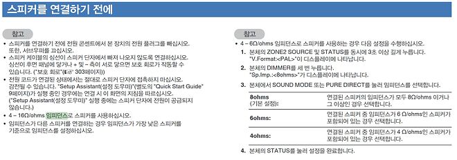

인피니트 시스템으로 사용하게 되면 센터(352), 프론트(362), 리어(152), 서브우퍼(인피니티 10인치)의 임피던스가 8옴, 현재 사용중인 온쿄 애트모스 4개가 8옴인데, 리어백으로 사용하게 될 현재 프론트인 셔우드가 6옴이므로 리시버(X3800H는 4옴~16옴 설정 가능)의 임피던스 설정을 6옴으로 맞춰야하게 되면 좀 손실이 될까요? 그렇다면 리어백을 8옴짜리로 맞추는게 좋겠지요?
많은 질문 드려 죄송합니다.
2023-09-23 21:01:39
리시버는 8옴으로 설정하시는게 좋아요
6옴 스피커쪽 출력이 낮아지면 오딧세이에서 보정해줄거에요

아래 이미지가 3800H 매뉴얼인데 스피커 구성 중 6옴이 포함되어 있으면 6옴으로 맞추는 것을 권장하는 것 같은데, 리어백 1조만 6옴이라 8옴으로 설정해도 문제가 안 생길까요? TR앰프는 그렇게 문제가 갈 수 없다는 얘길 들은적도 있긴 합니다.
2023-09-23 22:19:58
6옴으로 변경하면 손해라서요 8옴으로 사용해도 문제 없습니다
제일 좋은건 스피커를 모두 8옴으로 교체하는거죠
일단 프리머스를 프론트로 사용하시다가 더 상급기인 알파, 베타, 카파등의 매물 나오면 교체하시고 프리머스는 서라운드로 보내세요

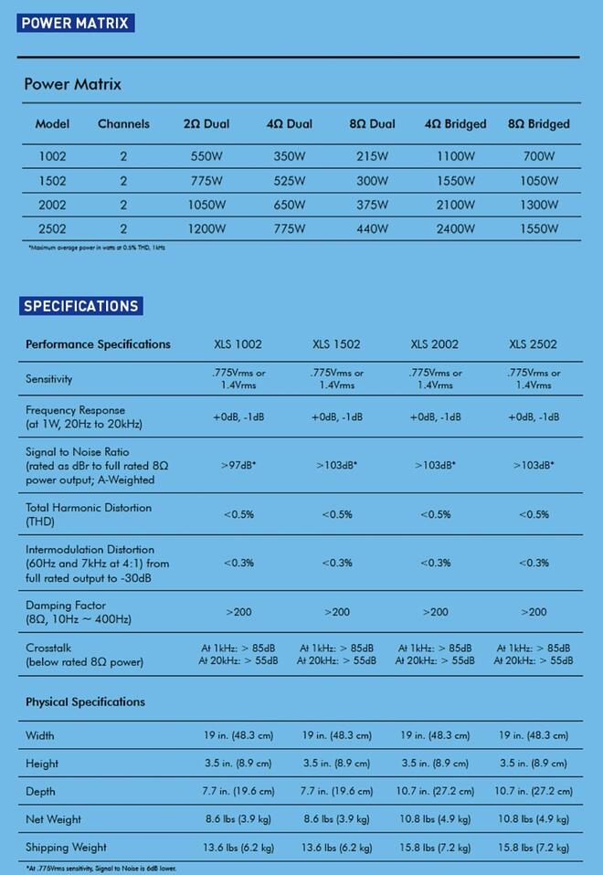

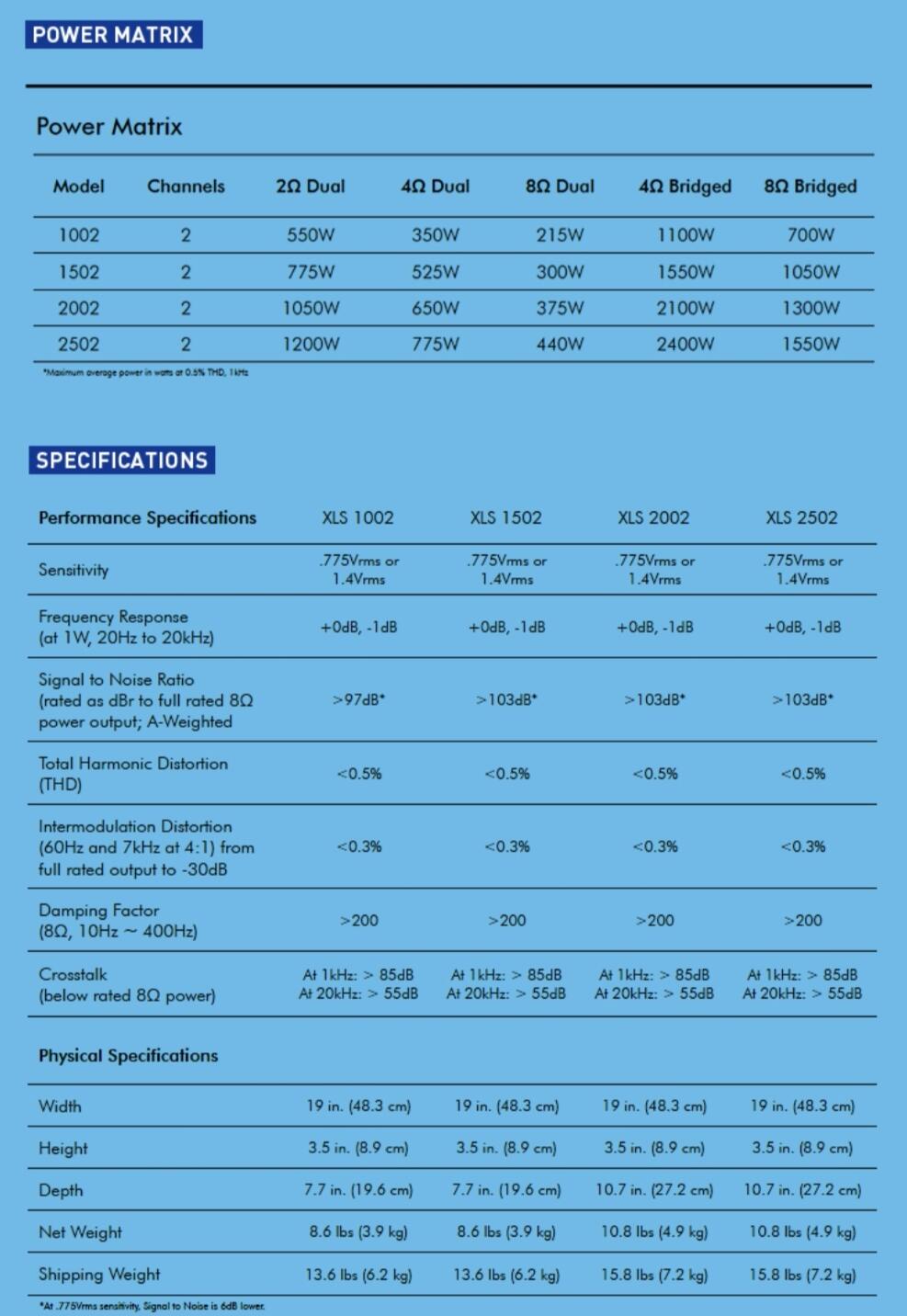

구형 명기 보다 요즘 나오는 신형 클라스d 파워앰프 퓨리파이 하이펙스 토핑이 훨씬 좋습니다
전세계 최대 오디오 리뷰 커뮤니티 asr 리뷰 보셔도 1티어 앰프들로 평가되고요
요즘 신형 명기로 알려져있는 (nad, 캠브릿지오디오, 티악등) 파워앰프들이 퓨리파이 하이펙스 모듈 사용합니다
참고로 저는 하만그룹의 크라운 클라스d 파워앰프 xls1002와 xls1500 사용 합니다
2023-09-23 23:58:14
뭔가 수치만 보고도 어마어마하네요. 상급 파워앰프가 매우 고가일 줄 알았는데 검색해 보니 40~50만 원 정도 하네요. 참고 되었습니다. 감사합니다!
Updated at 2023-09-24 01:03:14
크라운 앰프를 보신거면 가격대비 스펙은 매우 훌륭하나 콘서트홀이나 방송국 같은곳에서 현장용으로 사용하는 pa앰프라 스피커에 귀를대보면 화이트 노이즈가 좀 있어서 민감하시면 선뜻 추천드리기는 어렵습니다
저는 정취거리가 3.5m 이상이라 딱히 거슬리지 않고 단독주택이라 볼륨 제약 없이 고음압으로 사용하기에 딱 맞는 앰프라서 계속 사용중이긴하나 지인 5분에게 추천드렸는데 3분은 계속 사용중이시고 2분은 노이즈 때문에 결국 방출하셨습니다
그리고 크라운 앰프 경우 현재 국내에서 더이상 수입하고있지 않아 xls1002 기준 2년전에 30초반이였지만 현재는 물량이 수급되지 않아 50만원대에 판매중이며 중고시세는 20만원 초반 입니다
30~50만원대라면 차라리 토핑 PA5 II 또는 PA7, PA7+를 추천드립니다
