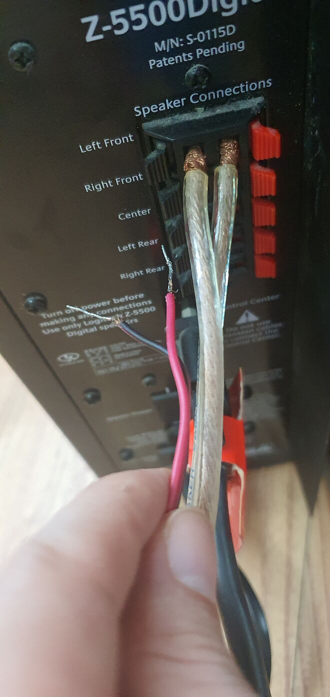

중고로 Z5500 을 구매했습니다.
그런데, 위 위성스피커 선(?)이 5개여야 하는데 짧은 선만 아주 많더라구요..
그래서 구매자분께 여쭤봤더니,
사용하신 방 환경이 작아서 전방 + 센터 스피커 선들을 반으로 잘라서 전방~후방까지 썼다고 하십니다.
그래서 저는 다시 2개씩을 합쳐서 선을 연결해야 하는 상황인데요, 질문드립니다 (초보 주의)

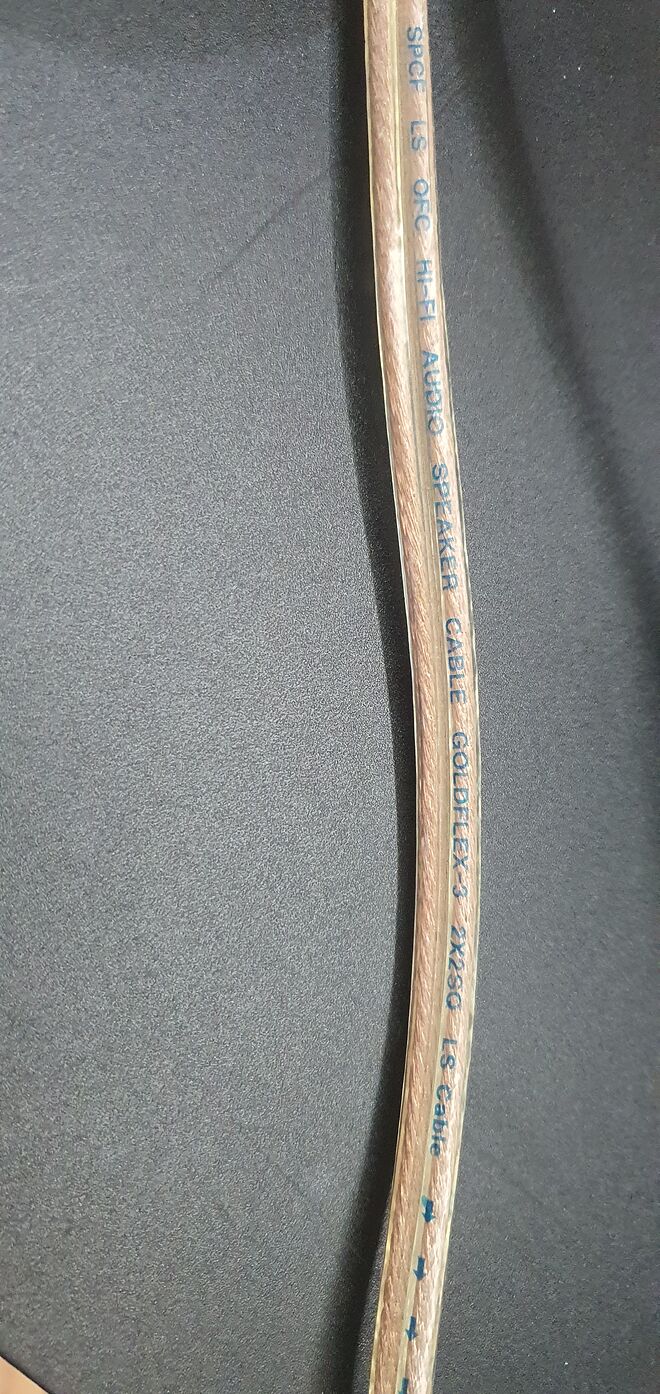

2. 예전 5.1채널 브릿츠 스피커에서 쓰던 선은 기본으로 들어있는 막선 (빨강+검정 두가닥이 붙어있는)
은 색상이 구분되어있었고 방향 표시도 없었는데,
이건 사진과 같이 색상 구분도 없고, 자세히 보니까 화표 방향도 단방향으로 표기되어있습니다.
** 어느쪽이 빨강(+) 이고 어느쪽이 검정(-) 에 꽂아야 할까요?
** 화살표가 가르키는 방향이 스피커로 갈까요 우퍼로 갈까요?

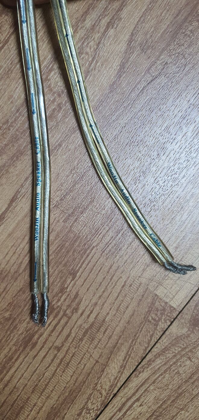

3. 3.5m 선을 1.6미터정도씩 3세트로 잘라놓으셨는데,
이걸 다시 3.2미터로 연결한 3세트를 만들어야 전방 스테레오와 센터스피커에 연결할 수 있습니다.
(후방 케이블은 안자르셔서 6m쯤 되네요. 이걸로 제 후방은 어찌저찌 될 것 같습니다)
케이블 두개끼리 배배 꼬아서 절연테이프로 감으면 문제 없이 사용 가능할까요?
이때, 문자가 프린트된 극과, 프린트 된 극 끼리, 화살표의 방향이 진행방향과 일치하도록
이렇게 그냥 연결하면 문제 없을까요? 아님 권장하지 않는 작업일까요?
(아무리 봐도 빨간색이 없네요.. 둘다 붉으스름~ 한 구리색 ㅎㅎㅎ
상식적으로 프린트 된 케이블이 빨간선(양극)일까요?
화살표가 가리키는 방향이 스피커로? )

1. 스피커 선 혹은 스피커 케이블 이라고 부릅니다.
2. 튜브 안에 든 선은 다 같은 겁니다. 어느쪽을 +로 해도 상관없는데 편의를 위해서 바깥쪽 피복에 표시를 해 둔 거죠. 방향은 전기가 흐르는 방향으로, 가리키는 방향에 스피커가 있으면 됩니다 (사실 별 의미는 없습니다만)
3. 스피커선끼리 연결해서 사용해도 괜찮습니다. 합선이 되지 않도록만 주의하시면 음질에도 문제가 전혀 없습니다.
4. 구매시 받은 선이 두께도 두껍고 조금이라도 더 나은 제품 같긴 합니다만, 어느 쪽이든 음질은 차이가 없을 겁니다.

스피커가 좋고 나쁘고는 관계가 없고요;;; 스피커가 울리기 어려울 수록 (옴이라는 수치) 거리가 길어질수록 굵은 선이 필요하게 됩니다. 5미터 안쪽이라면 크게 상관은 없습니다. 엄청 얇은 선은 보지 않아서 모르겠지만 길이가 길지 않다면 별 문제가 안됩니다.
2023-09-19 17:06:06

1. 위성이든 메인 프론트 뭐든 상관 없습니다. 그냥 "스피커 케이블" 검색하시면 나옵니다.
2. 편의상 글자 적힌것을 +로 하시면 안 헤깔립니다.  화살표는 신호 흐름을 나타내는건데, 마음의 안정을 위해 앰프 -> 스피커로 신호가 흐르니, 화살표가 스피커로 하시면 좋겠습니다.
3. 꼬아서 연결해도 됩니다만, 현재 봐서는 길이가 짧을듯 한데요. 추가 구매하심을 추천 드리며, 글자찍힌것끼리 잘 연결만 하시면 됩니다. 크로스로 반대로 연결하면 골치 아픕니다. 절연 테이프 잘 감아주세요
4. 같이 주신 LS전선 케이블이면 좋습니다. 다만 링크의 제품은 좀 아닌듯 합니다.
