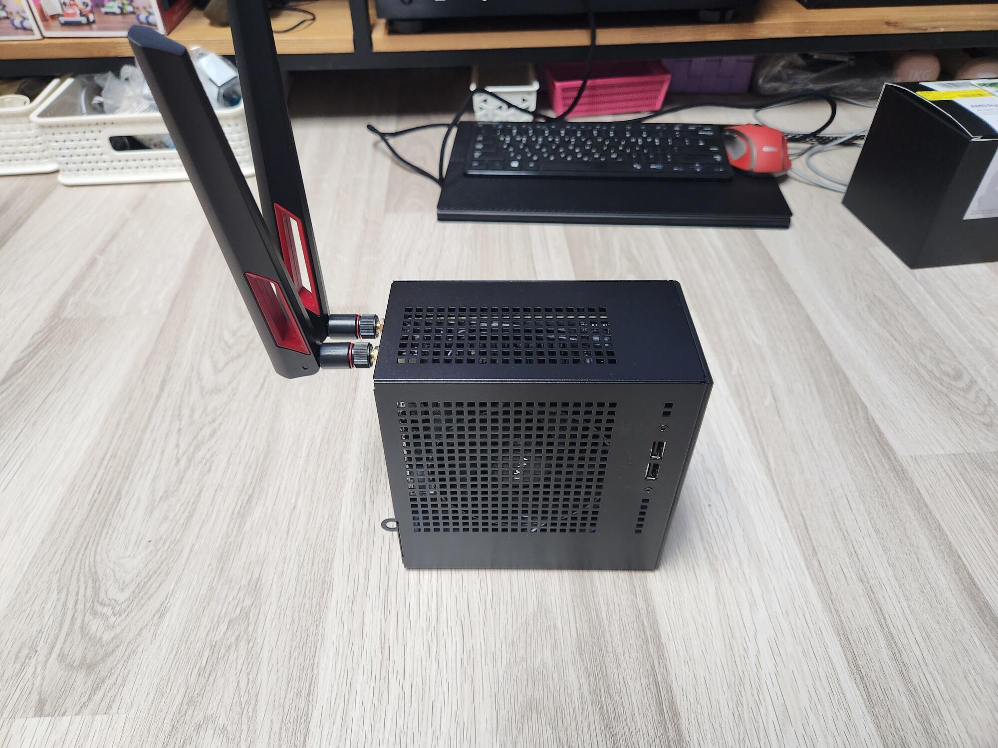

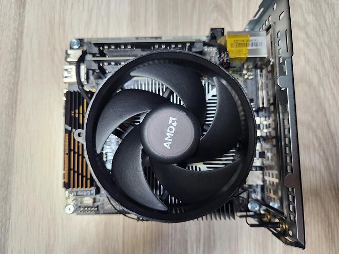

약 10여년만에 쉴드TV대용으로 데스크미니 셋탑계획을 가집니다
AMD 5600G
애즈락 X300
메모리 팀그룹 16G X 2 32G
스토리지 팀그룹 A440 2T
AX210 WIFI, BT
출력장치
75QNB90
리시버
야마하 A8A (현재 5.1.4구성)
질문전 최대한 상세현황을 알려드려야 할것 같아 최대한 정보적었습니다
현재구성에서 윈도우11 정품 설치
울트라HD HDMI 2.1 (아트뮤) 로 야마하 A8A 5번단자에 연결하였습니다
(1.쉴드티비, 2.지니티비 3.PS5, 4.XSX, 5.PC, 6.PS5, 7.닌텐도스위치)
현재 윈도우 재설치는 4회진행해보았습니다
최초 약 10여년만에 PC를 셋팅하다보니 드라이버 앱등 없이 설치했다가...
2회차부터 돌비애트모스, DTS 앱 설치 하여 설정에서 라이센스 확인하였습니다
사용 OS는 윈도우 11 PRO EDS 버전입니다
넷플릭스앱에서는 4K, 돌비애트모스 2개의 마크가 표시됩니다
리시버 인포메이션에서 입력신호는 2CH 신호만 입력됨이 확인됩니다
PC시스템 설정에서 공간음향확장 확인하면 돌비애트모스등의 메뉴가 보인다지만, 저는 기본장치, 헤드폰 소닉 이렇게 2가지만 보입니다
수많은 블로그등에서 안내하는 설정, 셋팅화면을 보아도 동일 메뉴가 보이지 않네요
혹시 사운드 드라이버 셋팅오류 생각되어 애즈락 홈페이지 공식 사운드드라이버 설치 확인해보았습니다
그외 윈도우 업데이트 99% 설치 완료하였습니다
야마하 리시버 설정은 PC이외의 모든 기기 정상작동합니다
더필요한 정보가 있으시면 알려주시면 감사하겠습니다

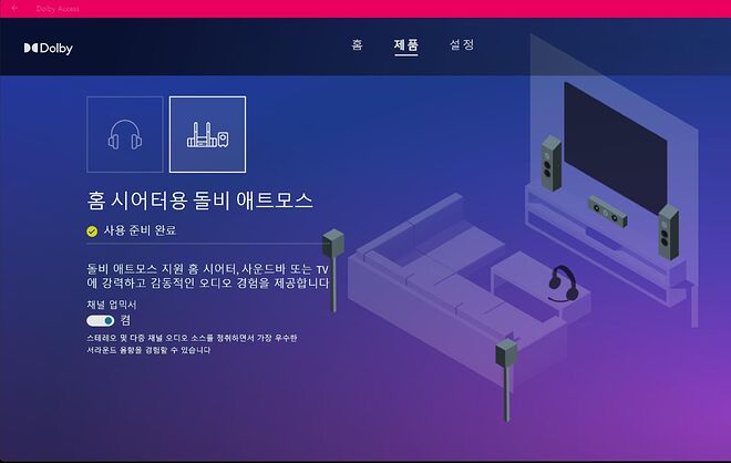

제일 먼저 체크해보실건,
돌이 엑세스앱(DTS도 동일)에서 활성화가 되는지 여부입니다.
돌비 엑세스 앱의 '제품'카테고리에서 상기 이미지처럼 나와야 최종적으로 적용이 된겁니다.
이거 먼저 확인해 보시면 됩니다.

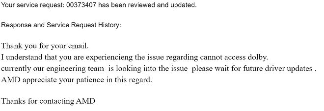

이와 별개로 AMD 같은 경우,
호환성 이슈가 좀 있는 편입니다.
제가 약 2달여전에 AMD 그래픽카드들의 돌비엑세스 활성화 관련해서 문의를 넣었었는데
해당 이슈를 인지하고 있고 개선하려 한다는 회신을 상기와 같이 받긴 했습니다만
문제는 이 이슈가 좀 오래된거기도하고 최근 드라이버에서 수정이 됐는지 확실치도 않다는 거죠.

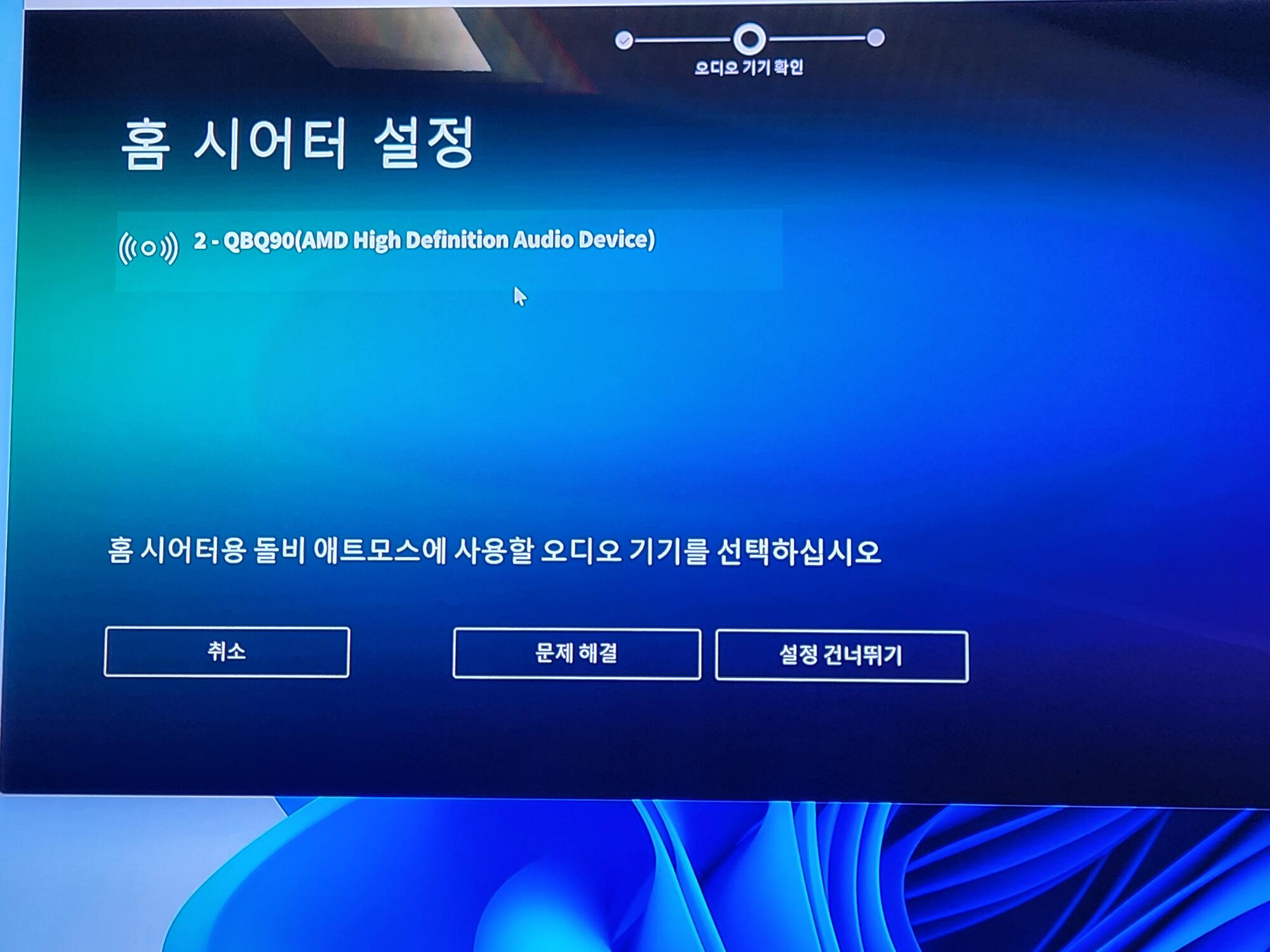

제가 상기 게시글에 적은 돌비애트모스 앱설정이 말씀하신 화면입니다
이화면에서 오디오설정 입장하면 HD HDMI 출력소스 선택되지만, 옵션설정에서는 기본출력, 헤드폰 소닉 2가지 메뉴만 선택이 가능합니다
타 블로그등에서 언급되어지는 이미지등에 헤드폰 돌비애트모스 혹은 음향확장모드등에 그외의 옵션이 출력되지 않습니다
아마도 스크린샷 주신것의 바로 전 단계가 현재 제상황인듯 합니다
퇴근후 현재상화 사진 찍어보겠습니다
도움주셔서 감사드립니다

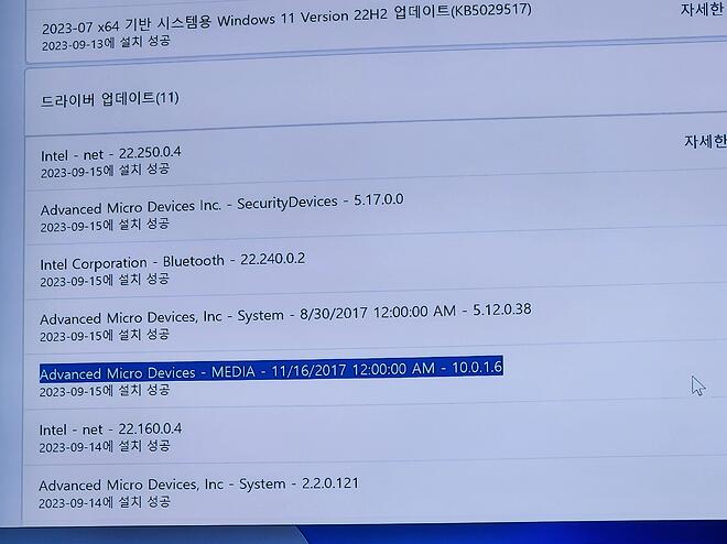

정말 많은 도움되었습니다
추후 정리해서 글적겠지만, 최신 업데이트와는 무관하게 2017년도 마이크로소프트 업데이트가 필요했습니다
사진상의 미디어관련 드라이버 입니다
돌비애트모스 및 DTS-X 까지 제대로 잘 지원 되었습니다
알려주신 리얼텍 드라이버등도 설치했지만, 윈도우즈 자체가 MS의 OS라서 그런지 MS의 드라이버로 성공하였습니다
그리고, 사진은 못찍었지만 오디오출력 기기선택 아이템도 HD HDMI 어쩌구에서 사진과 같이 명칭이 변경되었습니다
참고하시면 도움되실듯 합니다 ^^*
도움주셔서 감사드립니다
2023-09-15 18:59:21
해결돼서 다행입니다~!
해당 드라이버가 AMD HDMI Audio Driver입니다.
원래 윈도우 업데이트에 포함되는거라 당연히 깔린줄 알았는데
누락됐었나보군요.
